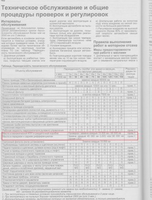

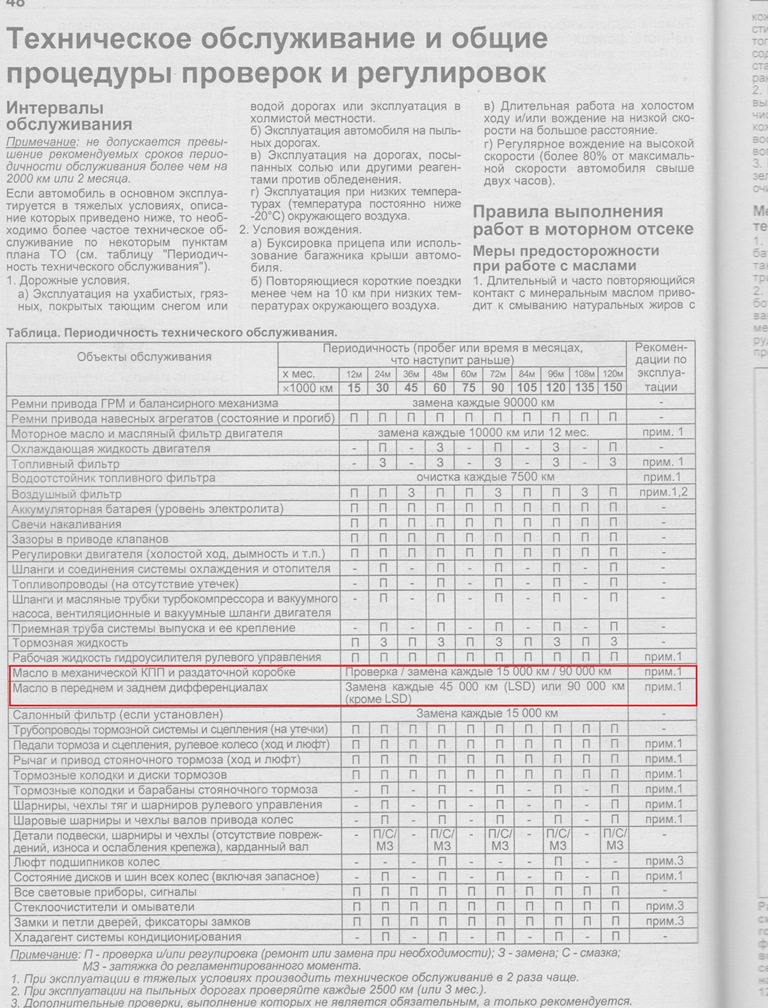

Ну, что мне скан с мурзилки выложить в студию?M@veric писал(а):Sfinks писал(а): Не совсем.
45 тыс - во всей трансмиссии с МКПП.
У меня получается раз в 2-а года.

Не, ну читать ты умеешь. А вчитываться видимо не умеешь.Sfinks писал(а): Ну, что мне скан с мурзилки выложить в студию?
Все что написано в книге Легион автодата подразумевает обычное использование автомобиля по дорогам общего пользования.
С таким подходом твои 140 тыс пробега без замены масла не предел...

M@veric писал(а):Sfinks писал(а): Не, ну читать ты умеешь. А вчитываться видимо не умеешь.
С такой фантазией и вчитыванием с пристрастием можно нафантазировать замену и через каждые 15 т.км. Там как раз такая цифра фигурирует.

Ну не всё , только то, что стоит с пометкой прим.1. А примечание 1 гласит, что при эксплуатации в тяжёлых условиях все проверки и замены выполнять в 2 раза чаще. Так что твоя правда, надо было сразу ткнуть на эту ссылку, а не писатьM@veric писал(а): Все что написано в книге Легион автодата подразумевает обычное использование автомобиля по дорогам общего пользования.
.Гавно вопрос. Мняй через 200![]()
Как будешь сливать цвет отработки зафиксируй на фото и сюда, так для статистики
Ну а так да, у каждого свои представления о тяжёлой эксплуатации, наверное есть чёткое определение для этой машины, что это такое.

Выложенный скан не соответствует требованиям официальной сервисной книжки.
Техобслуживание каждые 15 тысяч, но замена масла в двигателе каждые 10 тысяч? Оригинально.
Для какого двигателя? Для какой страны???
Давайте будем ориентироваться на официальную сервисную книжку.

Нет у меня официальной сервисной книжки, если выложите скан или кинете ссылку, буду благодарен.Podzemshik писал(а):Давайте будем ориентироваться на официальную сервисную книжку.
ТО для 4D56, 99л.с. без EFI в РФ проводили, ЕМНИП, через каждые 7500 км.
