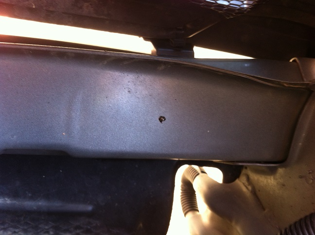

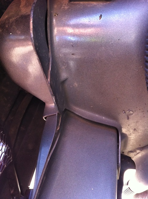

BabyHummer A-328 писал(а):...Андрюх, ...если можно, сделай фотку лонжеронов рамы между радиаторами и бампером. Т.е - при снятой решетке гриля...
Такие подойдут?

Нет. Не понятно,что и где. Снимки сверху-вниз(при снятом гриле) тех частей лонжеронов,которые видны между бампером и радиаторами будут лучше.
И еще. Может ты в курсе? На лонжеронах, спереди, есть ли какие-либо закладные гайки? Или места крепления чего-нить? Если изготавливать "полицейский" бабушкоотбойник, то закреплять его надо будет к этим местам. Как, впрочем, и кронштейны-невидимки для фар.

[quote="Lebed"][/quote]
Андрюх, кмк, вот болт(левый,верхний угол на фото) на который можно закрепить кронштейн.
и он же, с другого ракурса
рядом с ним, судя по фото, есть еще одна вваренная в лонжерон закладная гайка. К ней тоже можно "привязаться".
Спасибо за ссылку! Очень полезная :;-): :*DRINK*:

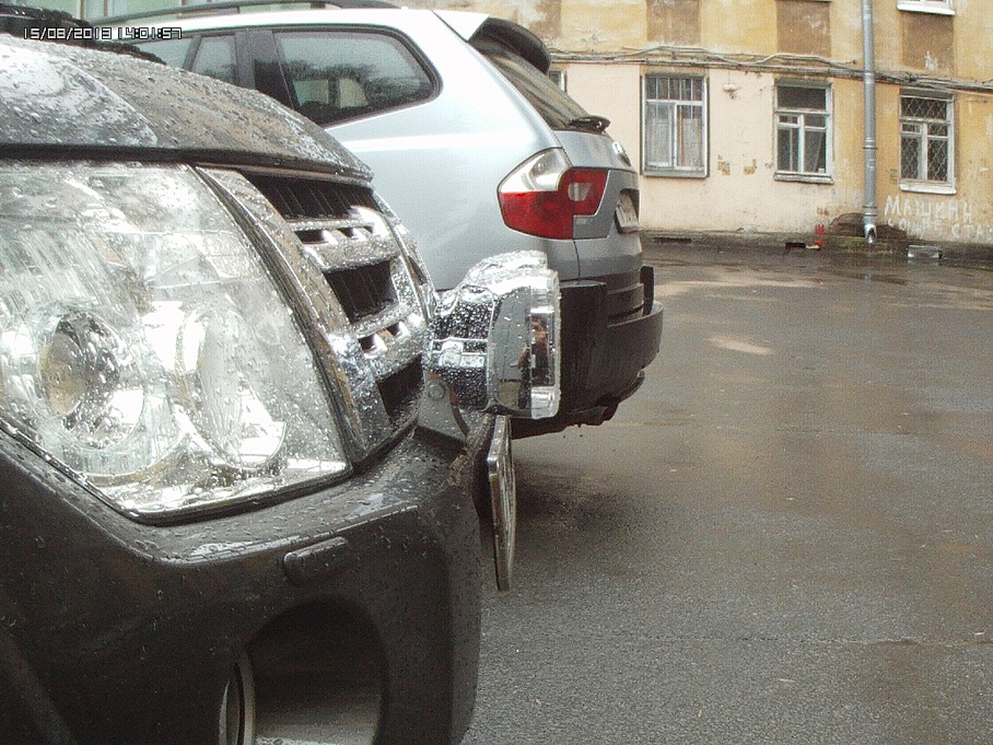

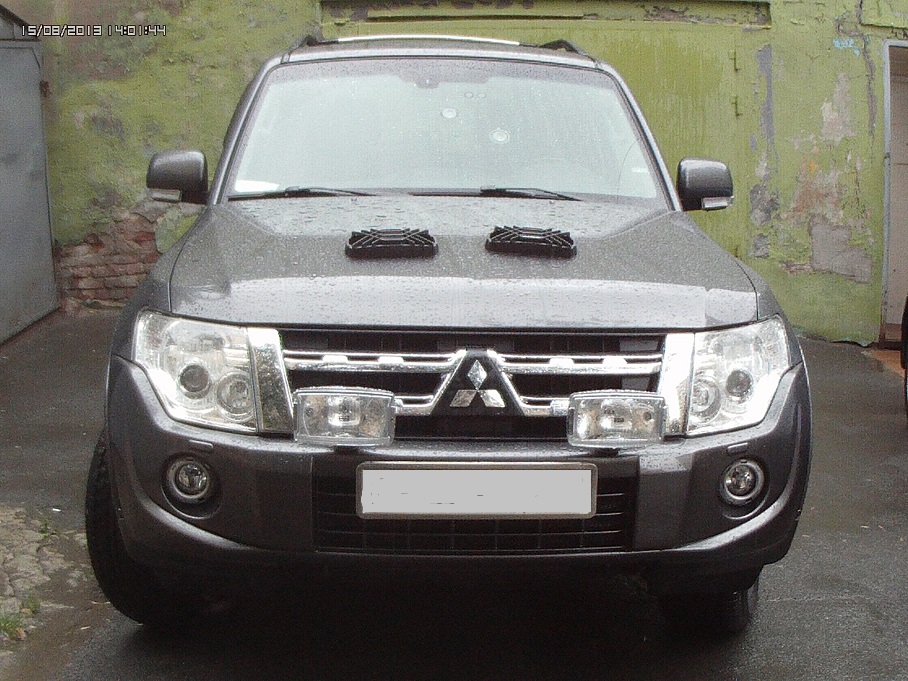

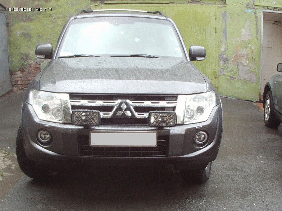

kuznetc51!
По итогам поставил дальний Wesem 5HP. Как и планировал, в бампер. Закладные пришлось делать самому. Лист толщиной 3 мм идеально входит между усилителем бампера и пластиком бампера между точек крепления оного.
Могу сфотографировать.

ОК, вечером фото скину. Фары купил в С.-Пб. Цена за штуку 2000 руб. Хром, с решёткой. Корпус пластиковый.
Разродился бы и не раньше))), но подвели по изготовлению закладной. Пошёл простым путем- прямоугольник 85мм на 90мм, молоток потяжелее и наковальня))) Обработал, загрунтовал, покрасил и по два болта М6 на каждую. О хлипкости усилителя бампера, о чём предупреждал Антон, знал. Почему и заказывал целиковую закладную. Да и ладно, усилю этот усилитель самостоятельно.

Как то так.

Очень достойно смотрятся.
Теперь понятно почему фары хромированные. Ну теперь бы посмотреть как светят.

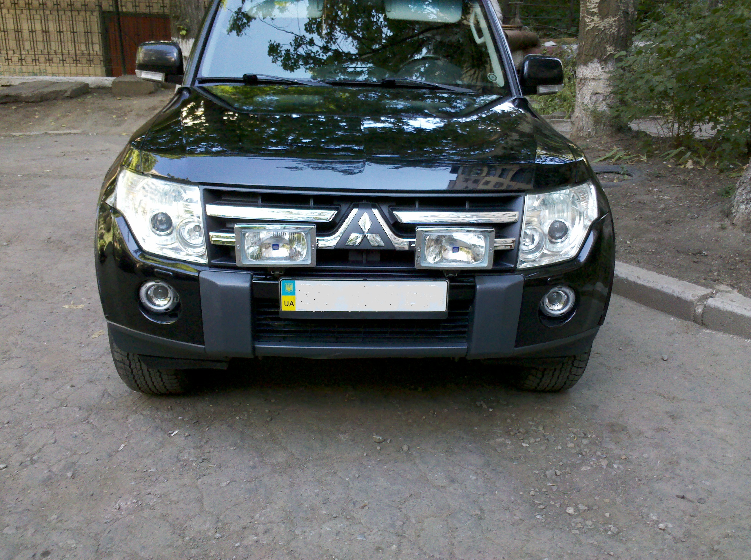

Доп фары хелла джампа 220, вместо ПТФ линзы хелла ближнего света с китайским ксеноном 50 ватт. установку доп фар расписать не могу, так как отдавал спецам которые все утановили. Закладные делали, ничего не трясется. Оооо! Еще поменял лампы ближнего света на филипс д2с визион экстрим +50%.
Света стало много. Цена вопроса за все с работой 480 долл. США
