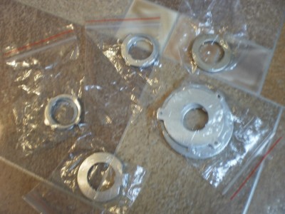

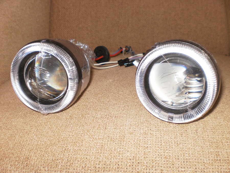

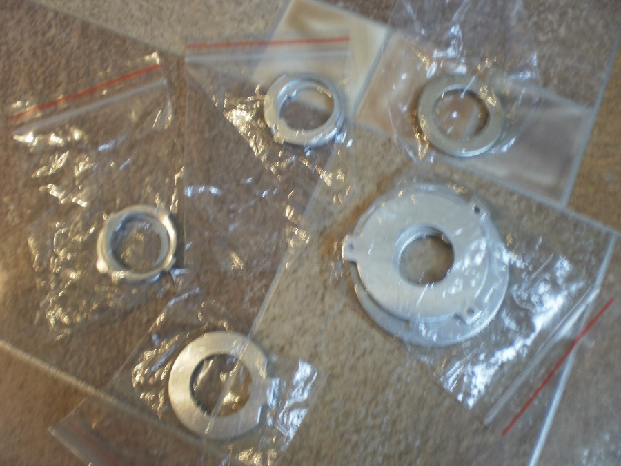

Вот пару фотоMaksus писал(а):Я жду посылку из китая как придет все отфоткую!

Re: Хреновая оптика, пути решения проблемы...
Ну таки вставил линзы-то? Как оно?Maksus писал(а):Вот пару фотоMaksus писал(а):Я жду посылку из китая как придет все отфоткую!
Вставил отлично оно!!!!трёхсотый писал(а):Ну таки вставил линзы-то? Как оно?Maksus писал(а):Вот пару фотоMaksus писал(а):Я жду посылку из китая как придет все отфоткую!
День и ночь. подробнее дома отпишу и картинки выложу!!!
