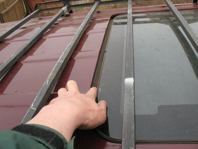

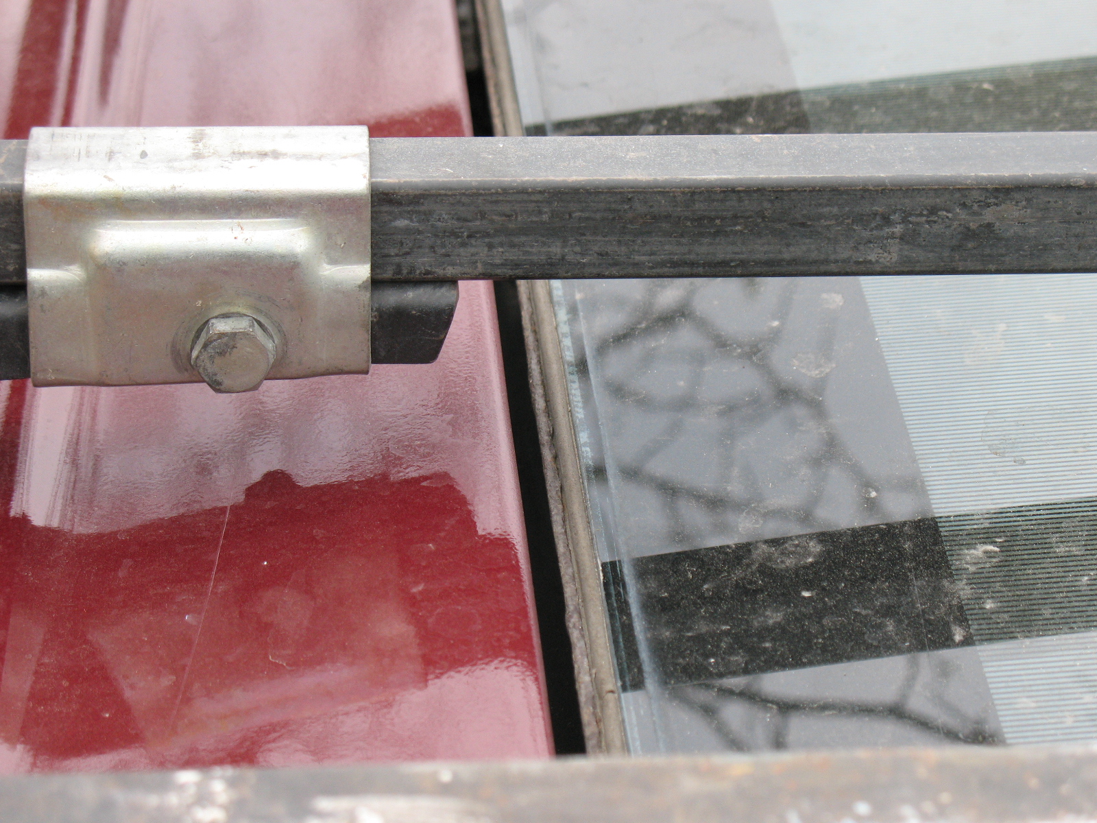

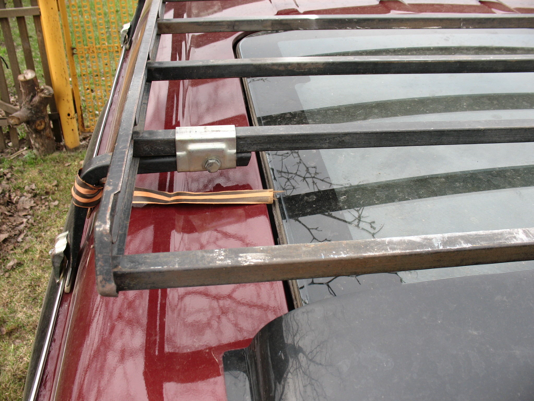

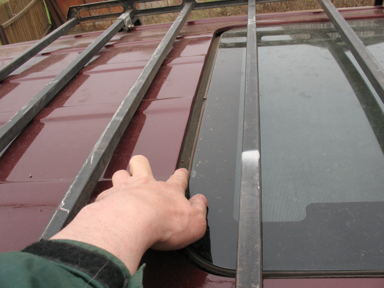

Всё никак не мог сфотать свой люк...
Вот в таком положении стекло не стучит, но при этом задняя часть не приподнята. Если помочь ей приподняться, то на мелких кочках противный стук появляется!
Это и есть резиновое уплотнение? Что же оно уплотняет?

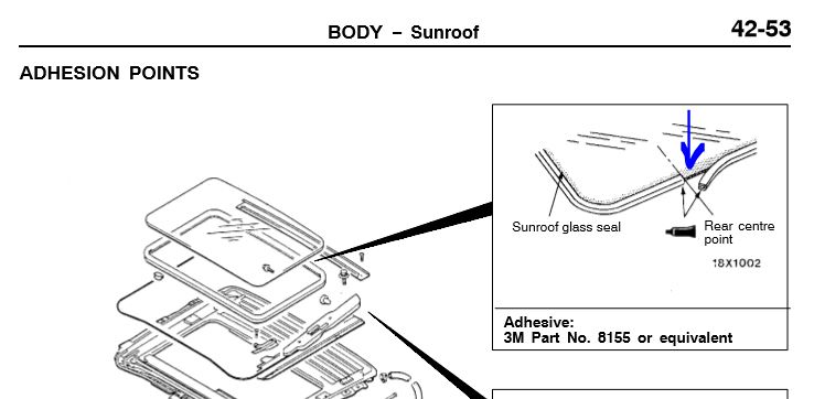

кто нибудь может глянуть резинка люка чем на стыке крепится? махнул тут люк у Юры, начал по лету пользоваться, резинка слетает ))) такое ощущение что чего то не хватает там. Внутри типа канала есть, чем собирается?
sohondo
Сообщения: 365
Зарегистрирован: 29 ноя 2010, 02:33
Двигатель:: 4D56T
Мой автомобиль(и):: Коротыш 06.93 год, V24-4049983, A/T
Откуда: Чита
Благодарил (а): 12 раз
Поблагодарили: 14 раз
Re: Люк и все что с ним связано
Сообщение sohondo »
Нашел ответ на свой вопрос )
