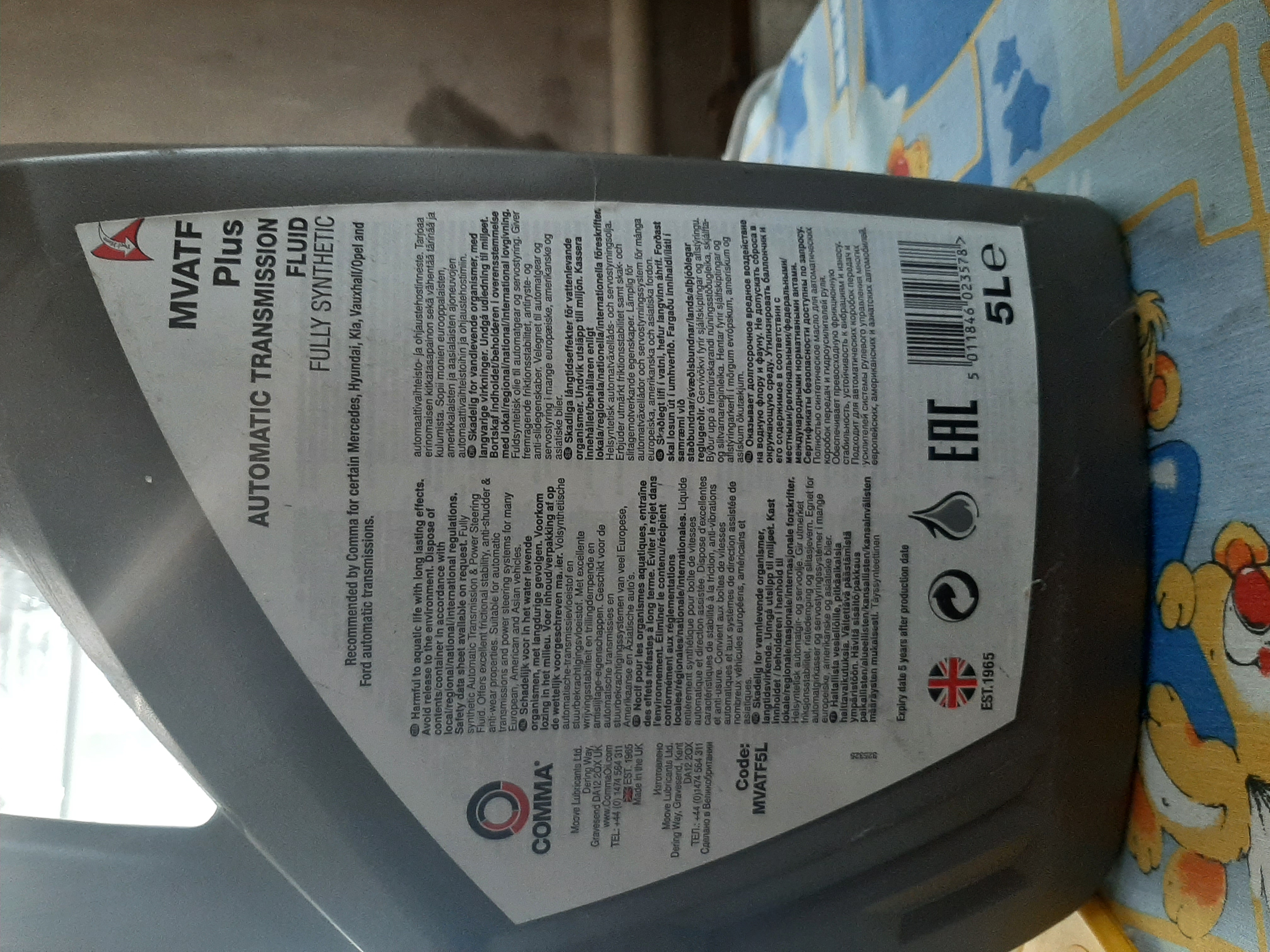

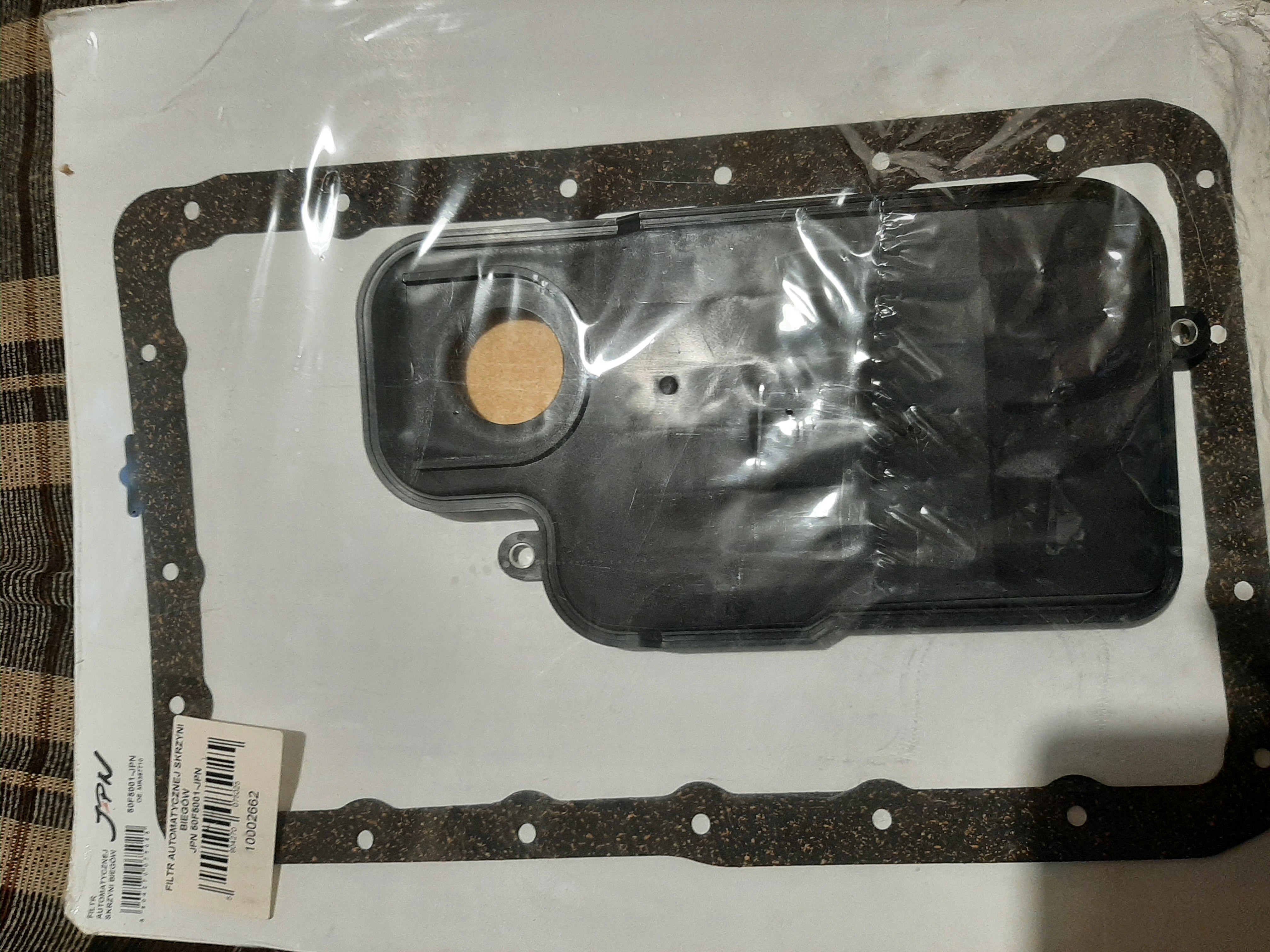

Всем доброго вечера. Уменя вопрос тоже по фильтру. Был в Прибалтике. Купил масло для акпп и фильтр . Не знал что этот филтр бывает двух видов. У меня фильтр без трубки масло заборника с низу. Но как я сегодня понял. Если машина до 2001 года выпуска то этот фильтр подходит. А если уже 2001 и старше то нет. У мена сопрт 2000года . Потдон на акпп не углублённый. Можно такой фильтр оставить. Или лучше купить с заборной трубкой? Мне его только под заказ. У нас в свободной продаже нет не чиго на Паджеро. Тем более с таким возрастом. Это при нормальном раскладе ждать 2 недели. И вопрос ещё по маслу. Нет у нас оригинального масла для акпп на Митсубиши..Я в месте с фильтром купил 10 литров масла для акпп. Но не знаю. После общения с паджероводами можно это масло лить нам в акпп или нет. Хотел дома взять. А мне сказал продавец что если жалко машину но лучше не надо. Закажи кому то из Европы. У нас много палёного масла идёт.

Полная замена масла в АКПП. Отчетик.
На Вашу машину и нужно без удлинения.
А по маслу. Фотку с обратной стороны где допуски указаны.

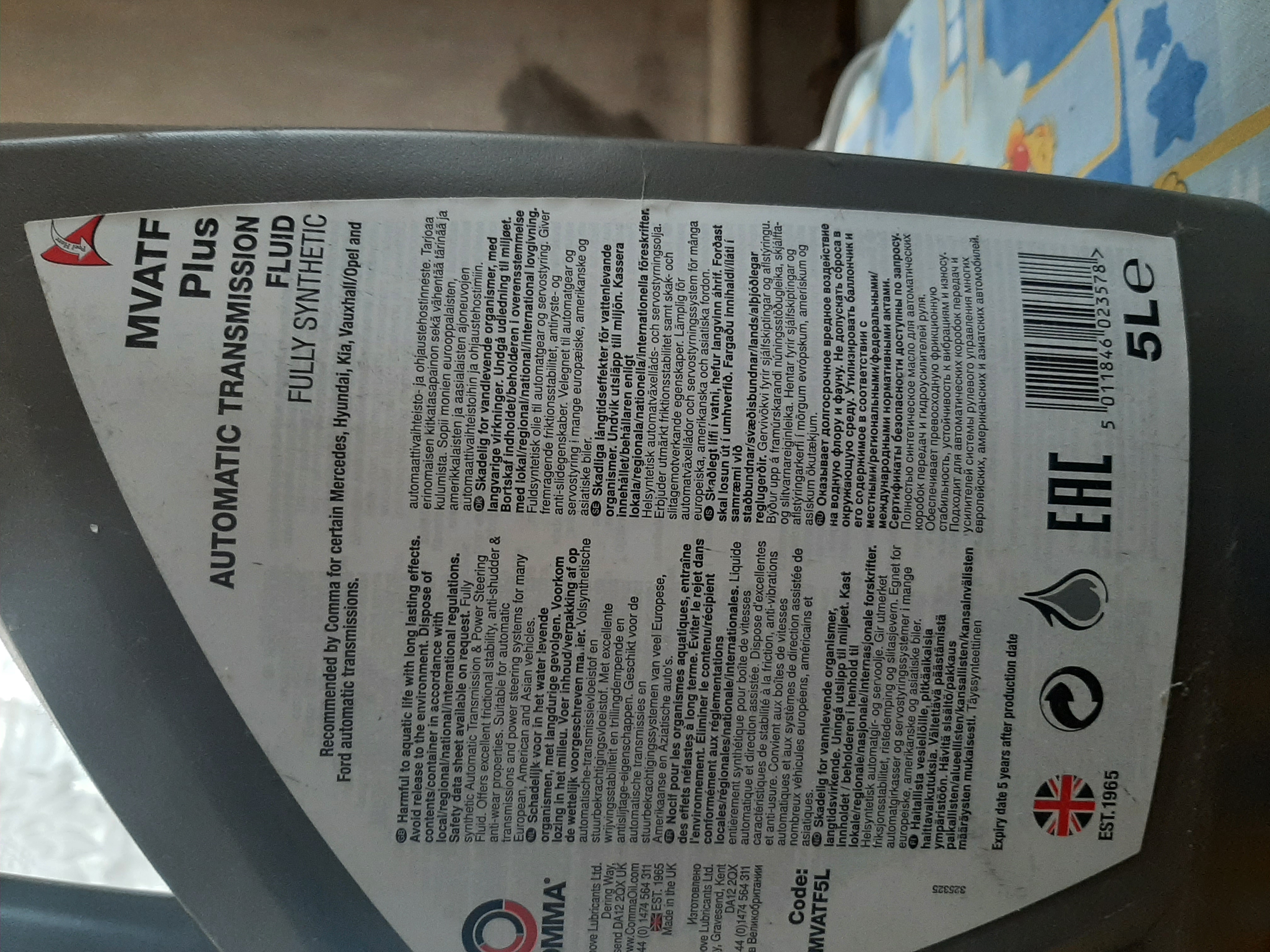

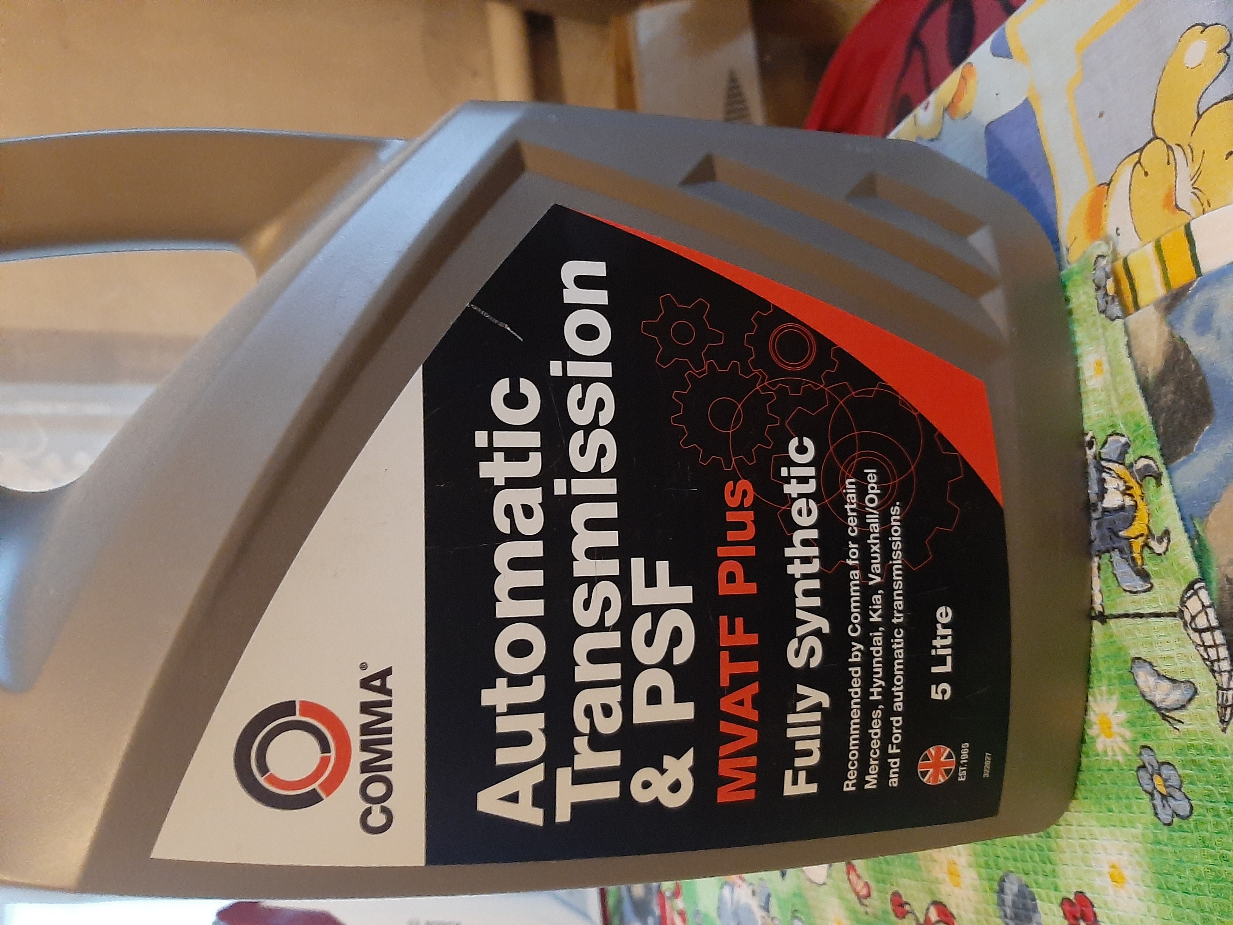

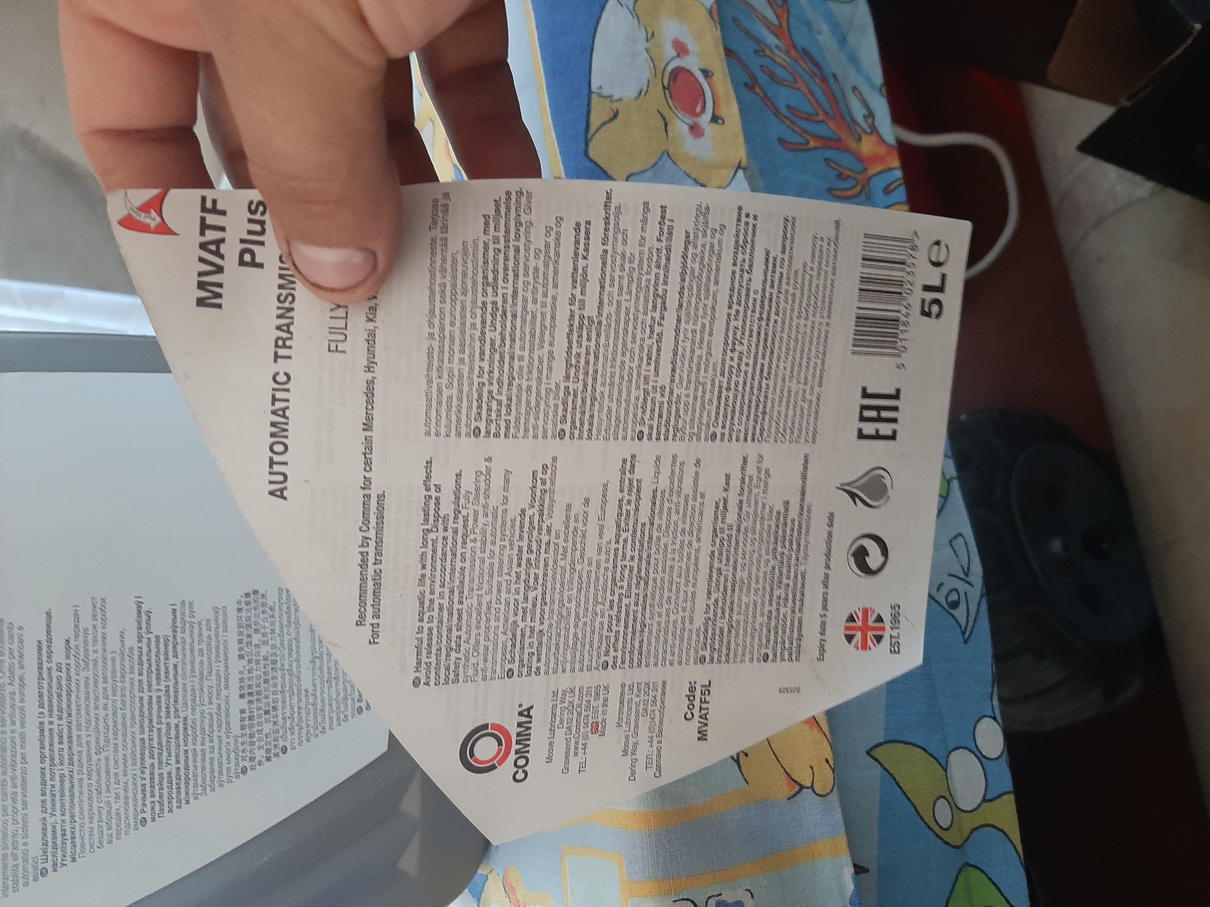

Всем ещё раз доброе утро. Сейчас рассматривал канистру и увидел что под задней наклейкой ещё буквы просвечиваються. В верхнем правом углу вроде как значок что нужно наружную на клейку снять. Потянул а там другая на клеена. Не припомню что б хоть раз попадались масла с двойными на клейками. Не думаю масло паллённое. Может просто на экспорт в те страны идёт.
Масло по допуску подходит. https://ru.commaoil.com/productsguide/view/6/180
