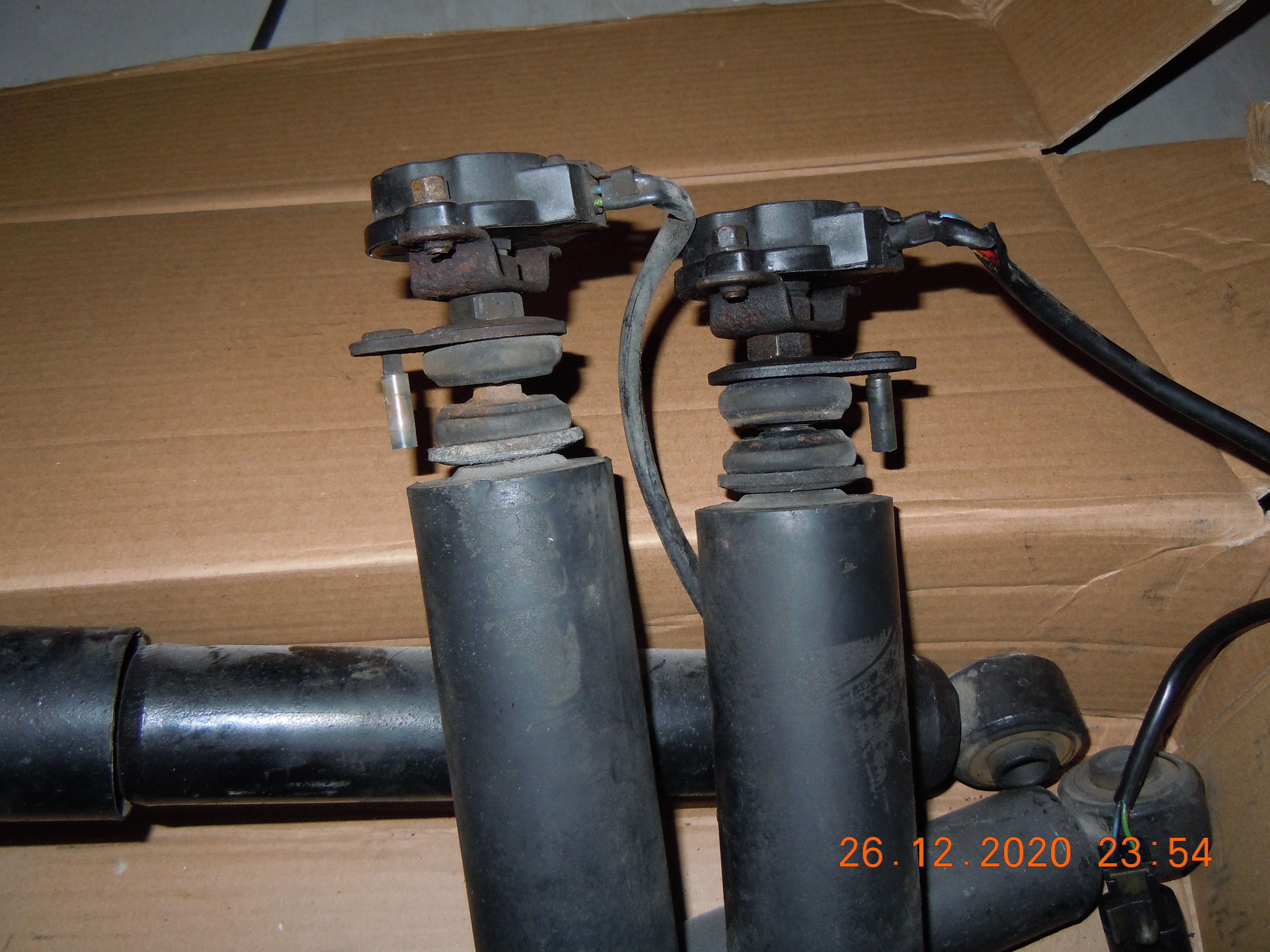

День добрый. Подскажите, какой левый, какой правый?

вот эти скобы со штырем, моторчики встают ток в одном положении, они ассиметричные, провод моторчика должен смотреть во внутря :) в чашке отверстиия с разных сторон

И походу тот что с права подтекает, видимо сальник у иголки штока продпробило ;) но работать будет :)

спасибо, и сухо все -сейчас время на установку появилось, а брал еще летом :)

Там ось моторчика слегка смещена в одну сторону, по другому не встанет( болтики не закрутятсяя, не попадут в отверстия) хвост проводов в нутря рамы :) на аморте проточка , сыцка

самому аморту пох, именно этой пластине со штырем
