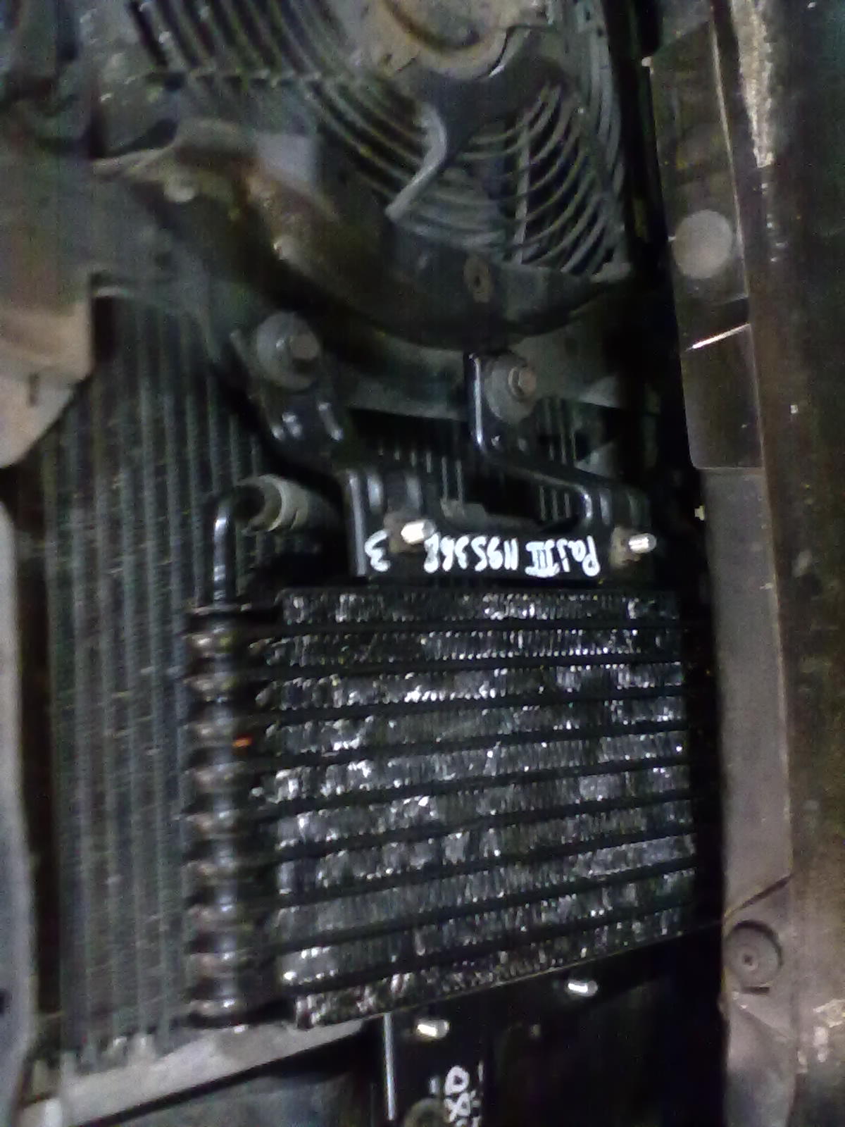

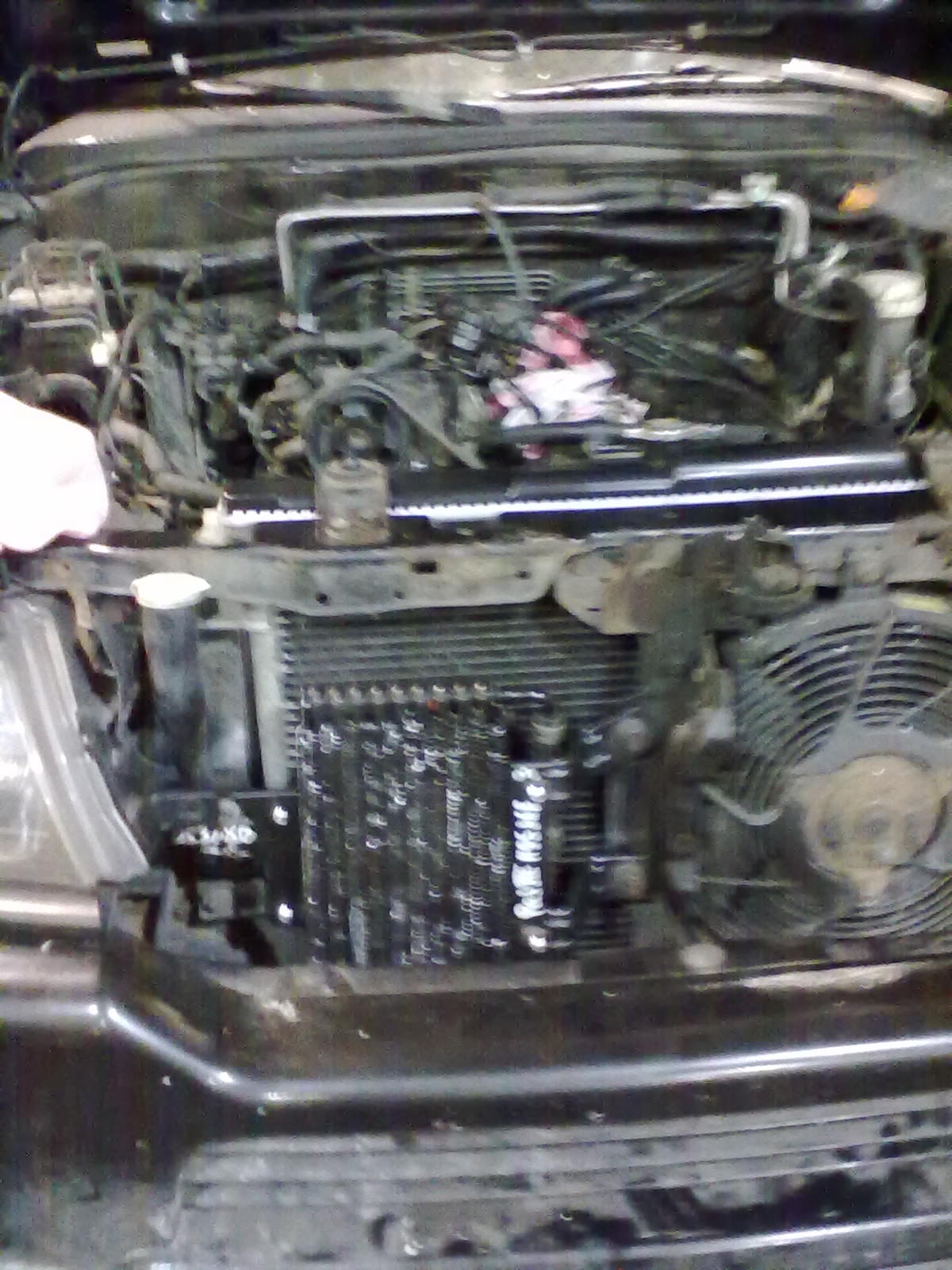

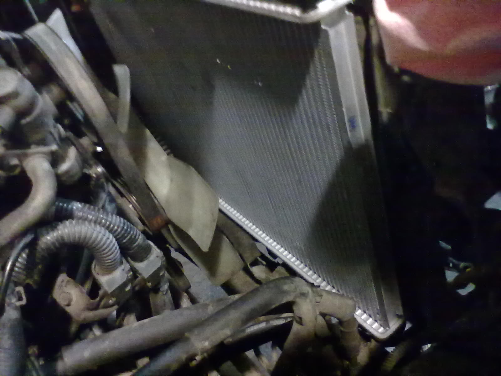

Вот и я себе поставил Радиатор АКПП
и новый основной
и новый основной

От П4 смотрю приколхозили! Отличный выбор! И возни не много и охлаждает на УРА!

По вашему примеру пошел, т.к. от П3\П4 радиатор легче найти чем от Челленжера<Вавил> писал(а):От П4 смотрю приколхозили! Отличный выбор! И возни не много и охлаждает на УРА!
Спасибо за ваш отчет и фото

Смени телефон,фотки гавноMaksus писал(а):Вот и я себе поставил Радиатор АКПП
и новый основной
Какие шланги использовал на ДР, надеюсь не наши?
