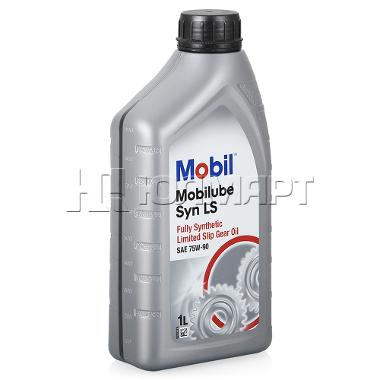

ДМИТРИЙ 618 писал(а):
Lebed писал(а):Я за мобил)))
Какой именно?
В раздатку залил как у Алексея на картинке, а в мосты- не помню. 80 дубль вэ 90, это точно. Тайм- аут на несколько дней- когда доеду туда, гляну эти банки- склянки)))
Какой именно?
Да хучь нольвэсорок :mrgreen:
Андрей-просто фанат мобила,типа Мобил форэва ::-D:
Не, не фанат. Ни Мобила, ни Зенита))) Просто предыдущая четверка в трансмиссии была залита маслом этой ТМ, вроде замечаний не было, вот и не стал устраивать эксременты, так сказать)))
ПыСы. Тупанул- ехать то зачем))) Это http://www.motonet.fi/fi/tuote/598091/M ... 90-GL-5-1l

Устроился поудобнее Изображение :)
Ну и типа для выяснения истины)))- что будет, если залить это масло?)))
