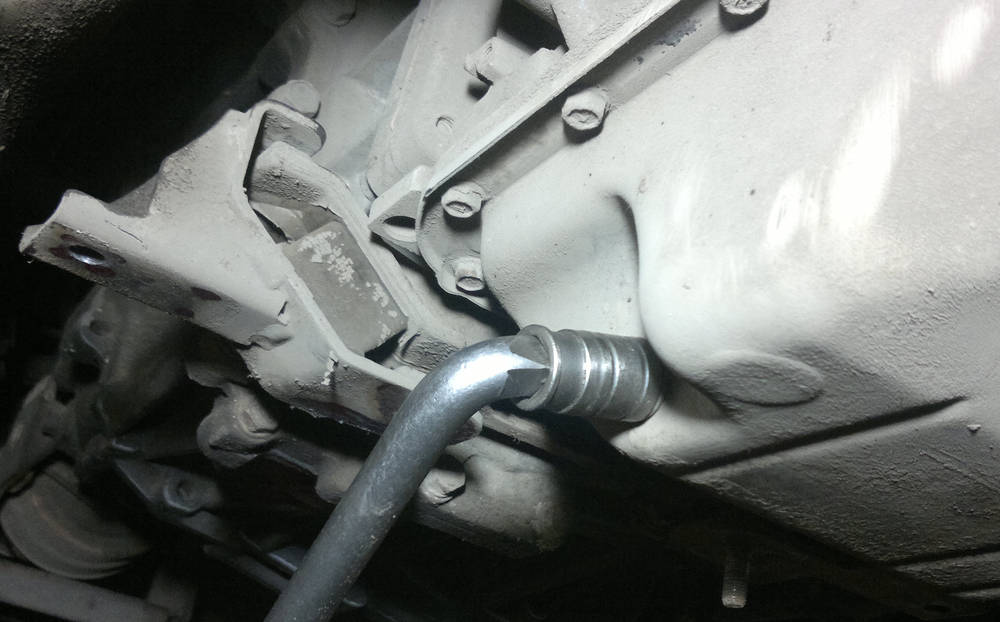

Сегодня заменил масло и фильтр, масло почернело совсем при пробеге 80 тысяч, стружки и всего такого не обнаружено в поддоне...., слили 3 литра через сливную пробку поддона, налили свежее масло и немного погоняли двигатель, чтобы максимально смыть возможную грязь в старый фильтр. Сняли поддон, промыли весь керосином, намазали фирменного герметика Митсубиси и поставили поддон на место, предварительно заменив фильтр, и оставили на просыхание на ночь. с утра залили масло и немного прогнали старого масла через радиатор, как пошло чистое масло -заглушил мотор. Переключения стали мягче, вот только уровень поставили не совсем точно, немного больше залили, с утра проверю на холодном и прогретом двигателе и если есть излишки -солью через шланг радиатора. Вердикт: менять масло в АКПП каждые 40-50 тыс и каждый второй раз вместе с фильтром.

Вот эта ссылка на мну страху и нагналаTeddybearr писал(а):Присутствовал.
Все простенько.И описано раз двести. Выполнять лучше вдвоем. Ну от для примера ... http://www.pajero4x4.ru/bbs/phpBB2/view ... 59&t=74737
Сегодня менял масло.Всё оказалось не так страшно,хотя гемору было предостаточно.ФилЪтр поменял тож,старый еще не рассматривал.
В теме про НМПС грилося,что нету пробки сливной,у мне она е. Или только у них нету?
Слил боле девяти литров,даже около десяти.Не гудрон,но темное,с очень слабым красноватым оттенком.
Илу было не очмного,но был.Сейчас сохнет герметик.Масло еще не доливал,но для того,чтобы новое пошло из трубки залил шесть банок.
Когда заводил третий раз,загореласЯ лампа,это нормально?

По теме.После замены жижи проехал только сто метров из гаража в гараж.Курит паджерик покеда.Но вот не дае покоя одна мысль,как примерно у том кине-одна мысль терзае мене
Залил ровно столько сколько слил,был уровень "хот" в норме,а сейчас на холодном значительное превышение этого самого "хот",т.ё. готовиться к окачиванию или еще не всё куда затекло и погреть на всех режимах устаканится?

Алексей! Как ты думаешь, прогрелась эта жижа до рабочей температуры, и соответственно для проведения замера уровня за 100 метров пробега?
Да и зачем ты смотришь уровень на холодном.
