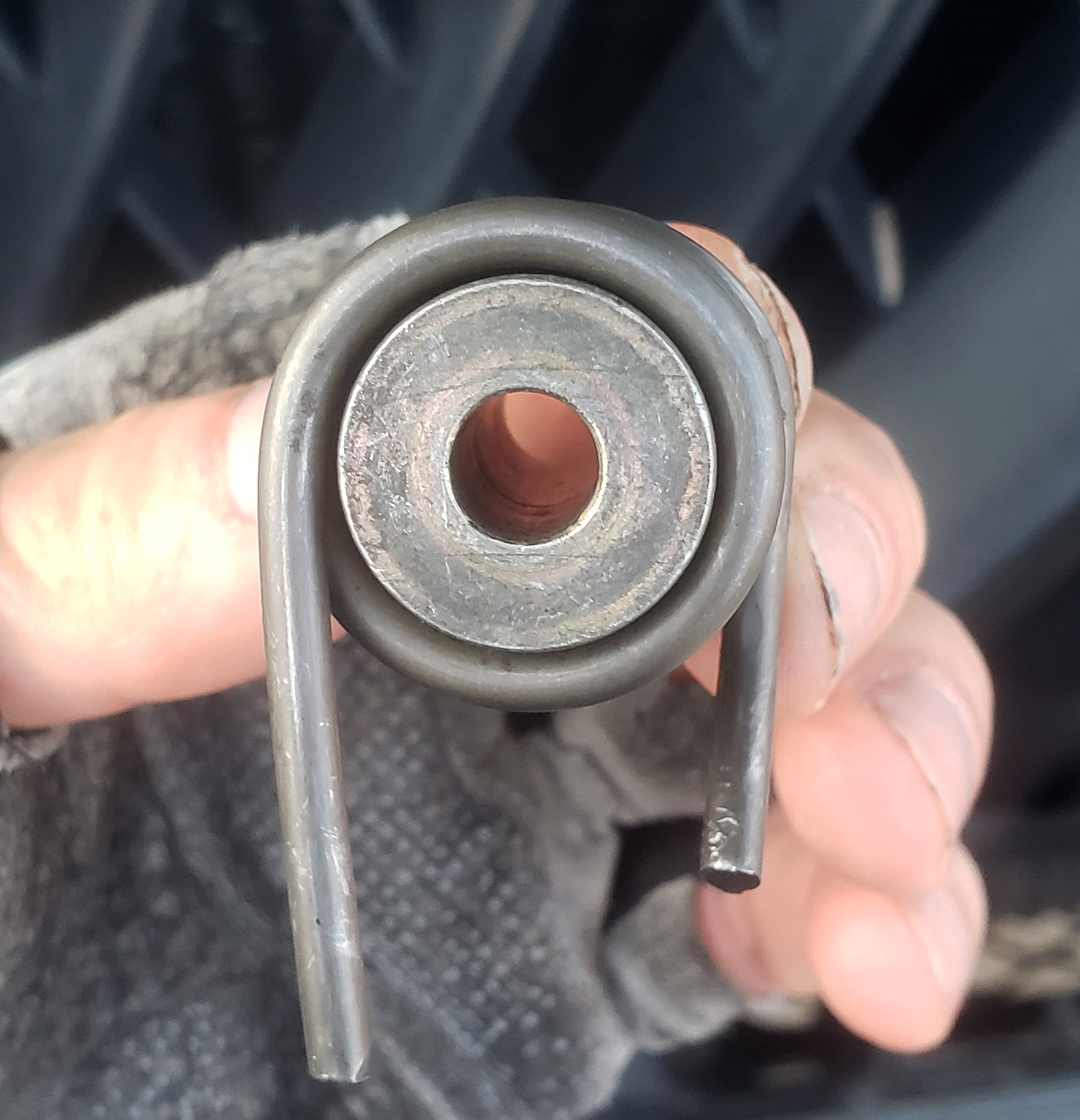

Приветствую, всех с Днем Победы.
А я воюю с ремнями и роликами и пока преимущество не на моей стороне.
Меняю ремни, почему - история стремная, меня тут побьют)
Смысл - ставлю ремень балансиров SUN A312YU075 (до этого стоял такой же) и меняю натяжитель на SKF VKM 75612. Вроде натяжитель должен натягивать ремень, а у меня все висит и нихрена не тянется. И никак не соображу - где же у меня ошибка или косяк.
Уж думал - и ремень длиннее подсунули, но на коробке маркировка верная, на ремне уже не видно, вроде поставил красиво.
Была мысль - пружина растянулась - но сравнил с картинками в интернете - вроде похоже.
Мысли закончились или у меня что то конкретно не так стоит.

Ну как бы он натягивает не в струну.
По видео не ясно, с каким усилием вы манипулируете.
Старый ремень есть под рукой? Его поставьте, сравните.

SNOOPER писал(а): 09 май 2025, 00:37 Ну как бы он натягивает не в струну.
Что самое странное, пружина совсем не натягивает, она можно сказать - имеет свободный ход. я так полагаю, и по мануалам написано - ролик должен сам подтянуть ремень. но этого не происходит.
Старый ремень есть, но он без единого зубца)) и я его разрезал. стоял такой же, на коробке маркировка верная
В общем - собрано же вроде верно?
Если механически поддянуть ролик и зафиксировать, пойдет или совсем плохо?

Пойти то пойдёт. Только почему так происходит?!
Старый ролик есть?
Если его подкинуть?
В Нижнем есть в наличии одна пружинка 200+ рублей) MD050126
г. Нижний Новгород, ул. Гаражная, д. 9 Партком
Может стоит купить.)

старый ролик тоже есть. на вид одинаковые. вот, тоже думаю - попробовать пркжинку другую. мыслей нет других
да скидывать ролик неохота - чет далеко не с первого раза по меткам попал ::-D:
попробую, закажу пружинку, мож и растянулась слегка
И еще, мастер предложил иметь для замены ко всему прочему пружинку натяжителя балансирного ремня ГРМ - MD050126,
нашел один пост с пружинкой, кто то говорит - лучше и ее иметь свежую. странно, но больше ни у кого видимо с ней не было траблов..
