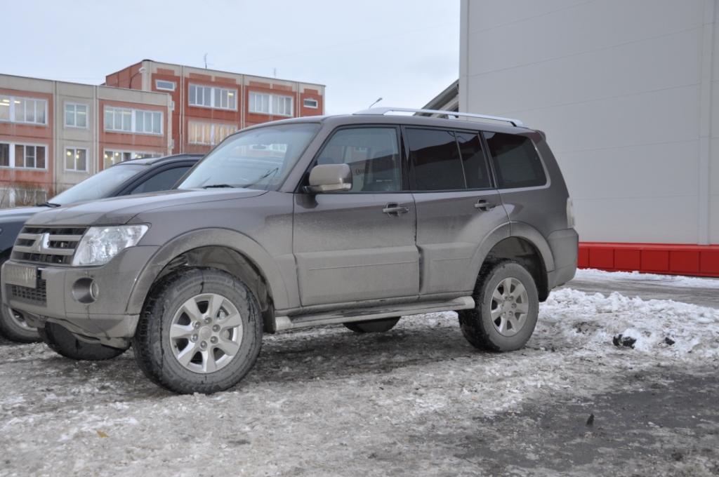

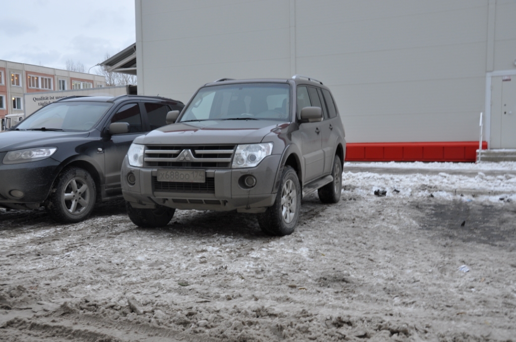

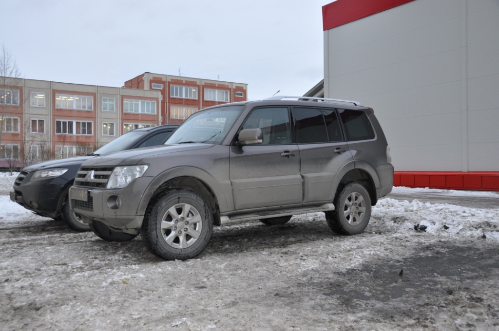

Ну вот и фото
Паджеро 4, 3,2л, 200л.с. Пружины "от Влада", Шипованная резина Хакка7))))))))))))))

Re: JAOS vs OME (статистика пробега?вопросы?)
Высота после, зад 930мм, перед 900 мм.
Как проглатывает трещины не обратил внимание, у нас тут зима, снег, может трещины все засыпало...
Обратил внимание что начал немного подруливать, но может это из-за развальщиков (первый раз в этом месте делал, постоянные заняты были), и есть ощущение что гдето на 0,5 литра расход понизился... хотя должен был наверное вырости (на спорте точно выростал)
