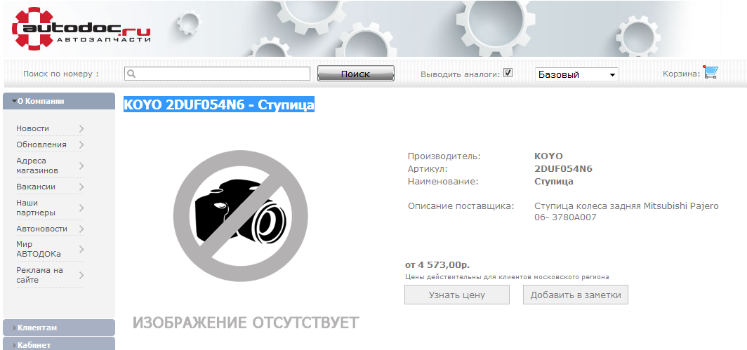

Потому что Дедон хитрый- вместо нолика буковку "О" написал. ::-D: Кстати, мог и написать, что данный партномер применим конкретно под такой то а/м и куда, :;D:

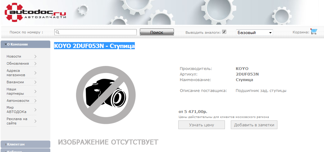

Купить можно, напр. в Аутодоке. См. первое вложение (верхнее).
Внимание!!! Тем, кто заинтересован в продукции Koyo!
Перед заказом проверьте на совместимость под свой а/м. Мы то с вами знаем, что четвёрки отличаются ступицами. Тот же араб, например. Для примера второе вложение (нижнее).

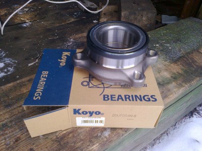

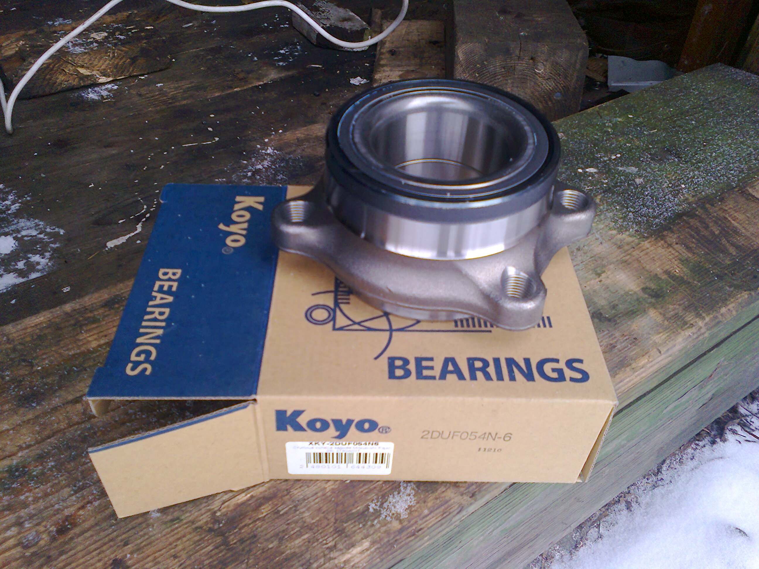

Без XKY все остальное и есть подшипник койо.Койо стоял в оригинале,да я и раньше тоже всегда их ставил,на старых П-1-2 тоже стояли койо.В таких вопросах я велосипеды не изобретаю.Стоил подшипник даже дешевле того что вы предлагаете.

Пришел мне Койо,4150руб.

Дедон69 писал(а):Пришел мне Койо,4150руб.

Задний,как на фото. Надо будет и передний заказать.

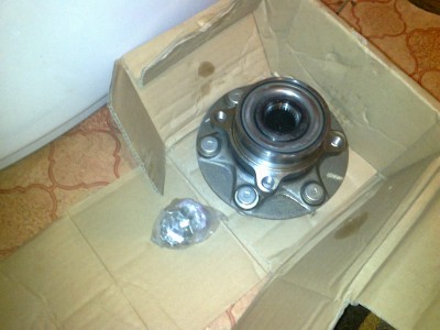

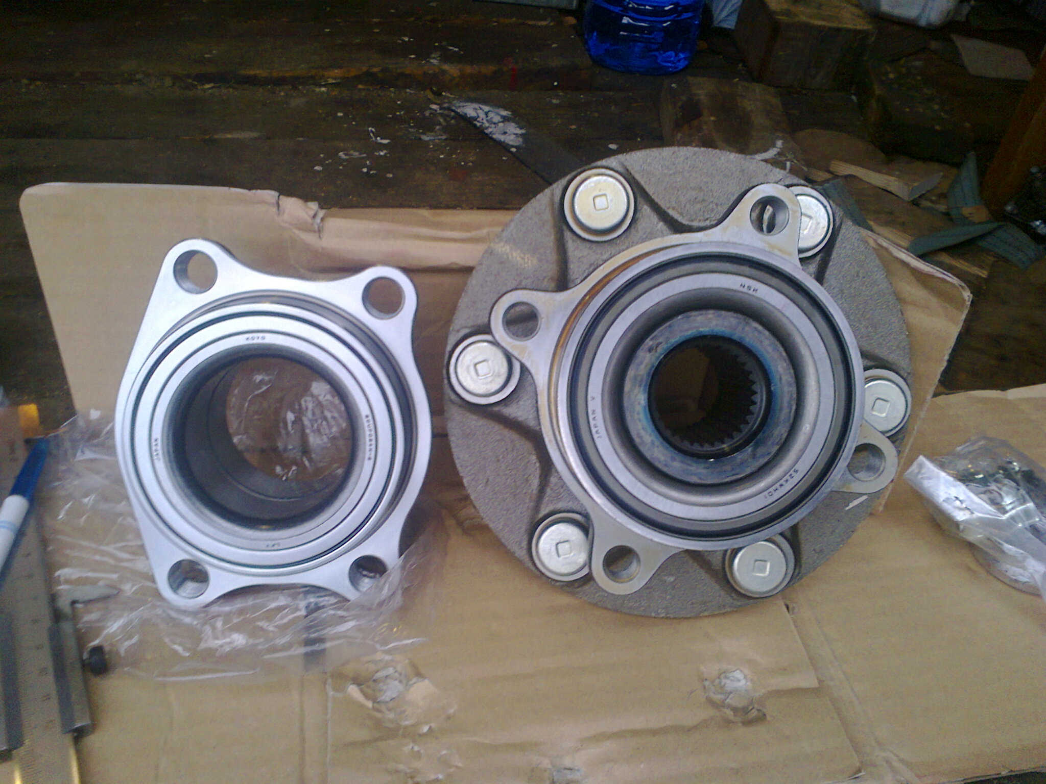

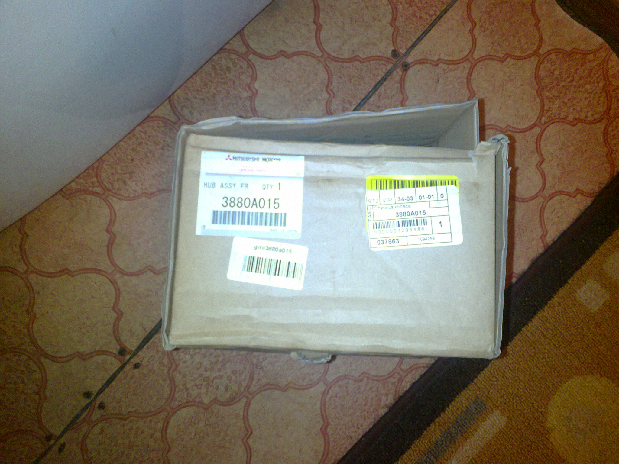

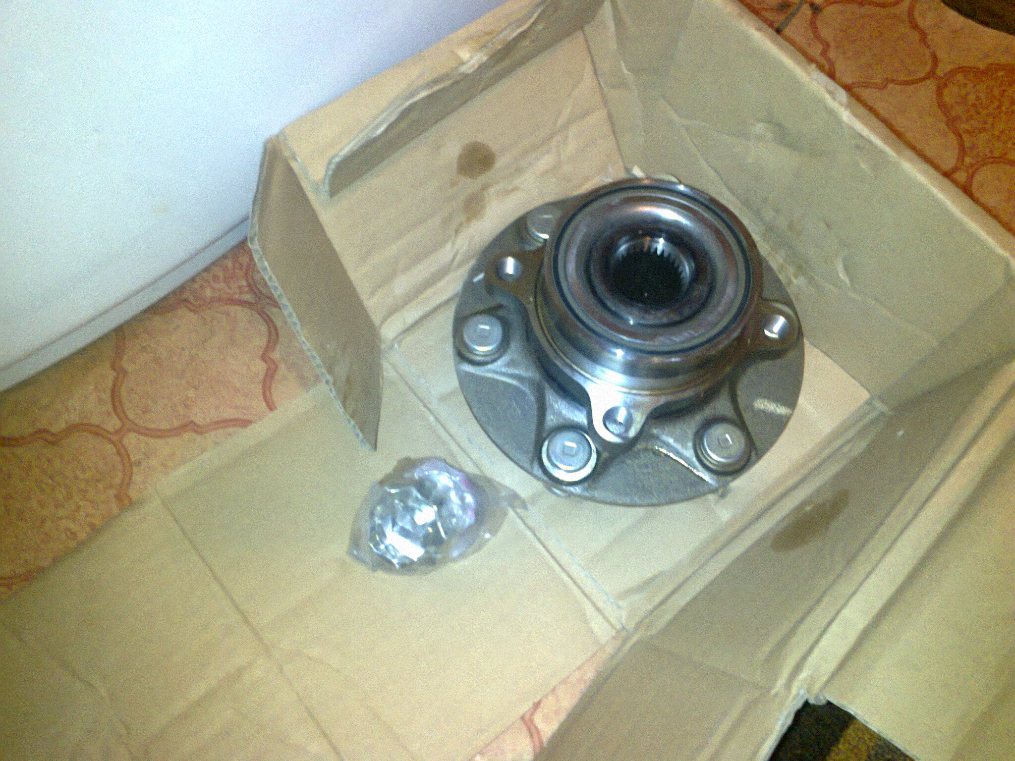

Переднего подшипника Койо заказать не удалось, почему то нет их,не стал экономить,заказал оригинальную ступицу в сборе 3880А015,подшипник в ней NSK,интересно что в ступицах передних которые на машине если в задних стоит Койо,дай бог долго это не узнать. ::-D:По каталогу в Паджеро спорт тоже такой номер ступицы.

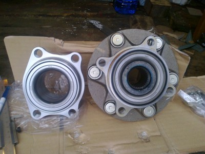

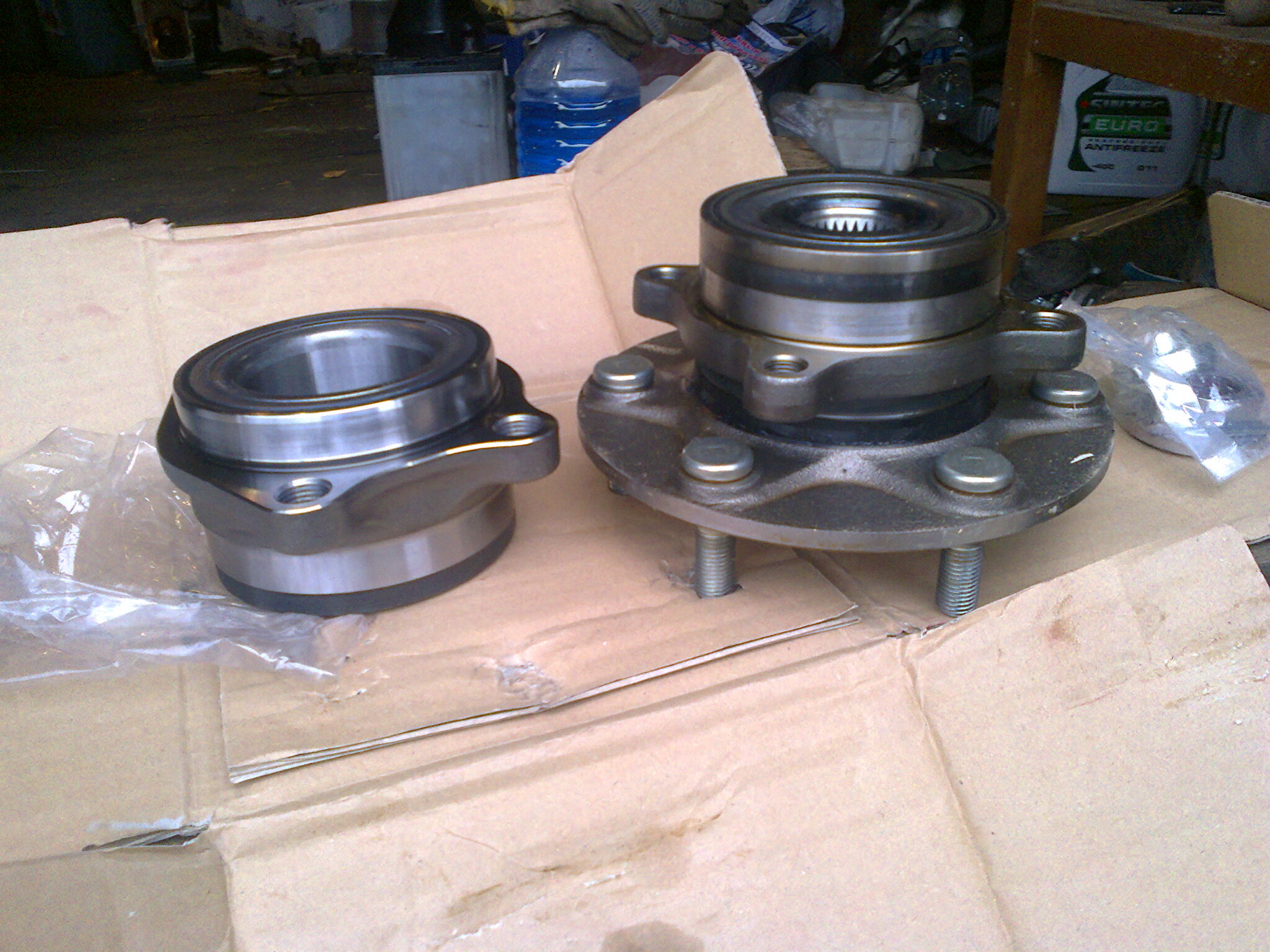

Вот задний подшипник и ступица,номер можно прочитать.Думал передний подшипник больше заднего,а они практически одинаковые,разница в 2мм.Еще на передней ступице есть сальник,а на задней нет,однако.

в передних ступицах стоит подшипник NSK 52KWH01.
В задних, Дедон69 уже написал - Koyo 2DUF054N-6
