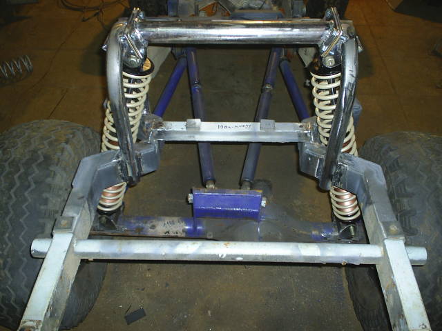

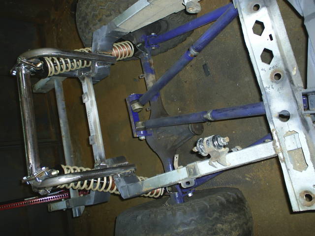

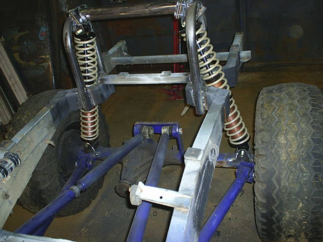

ps тто : полностью колхозная 4-рычажка,труба холодно тянутая ,безшовная диам 50 мм,стенка 4мм,шарниры-рулевой наконечник от "бычка",с другой стороны- сайлентблок от 78 тлк.....очень много токарных работ-верхние рычаги регулируются на 60 мм,нижние на 30....
Стойки- колхоз от оффроудманиакс.ру(спасибо Джонику) -в основе-ам от маза,с рассверленными клапанами и самоточенными поршнями...всё на шс35
