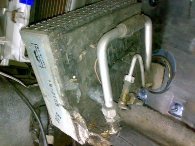

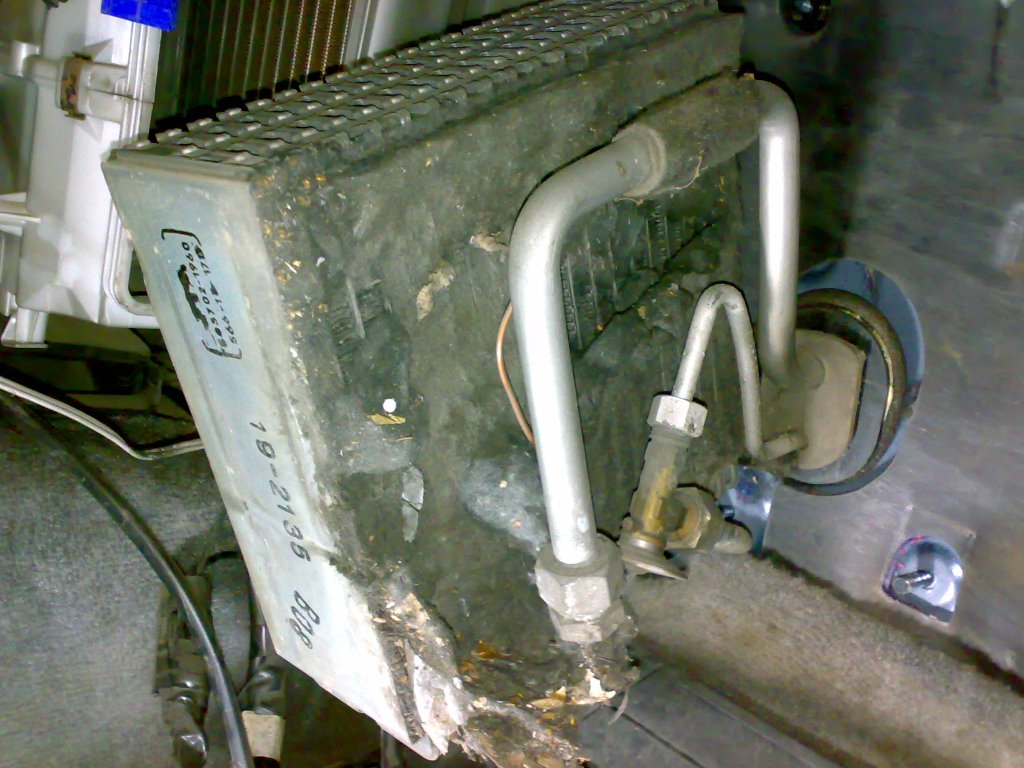

Daddy
Сообщения: 8412
Двигатель:: 4G64
Откуда: Челябинская область
Благодарил (а): 46 раз
Поблагодарили: 64 раза
Re: не греет печка
Сообщение Daddy »
ИМХО 2 варианта: 1. Плохо работает мотор печки, 2. Забит испаритель (снаружи).
homa70
Сообщения: 545
Зарегистрирован: 05 дек 2010, 18:57
Двигатель:: 4M40
Мой автомобиль(и):: МП 2 1997
Откуда: г. Урюпинск
Откуда: Урюпинск(и это правда)
Поблагодарили: 33 раза
Re: не греет печка
Сообщение homa70 »
А если фильтра нема значит вариант как на картинке.
МП2 1997 5 дв 4М40 SS R/D lock ручка webasto 32X11.5 R15 MJ-300 мой первый дизель и джип
Deonissiy
Сообщения: 6
Зарегистрирован: 25 дек 2011, 14:21
Мой автомобиль(и):: Padjero 2, V43W
Откуда: Новосибирская область
Re: не греет печка
Сообщение Deonissiy »
Замерзал в машине. Небыло ни потока воздуха, ни тепла. Продул испаритель, распаял и прочистил радиатор печки, теперь уши жгет в машине, спасибо форуму.
