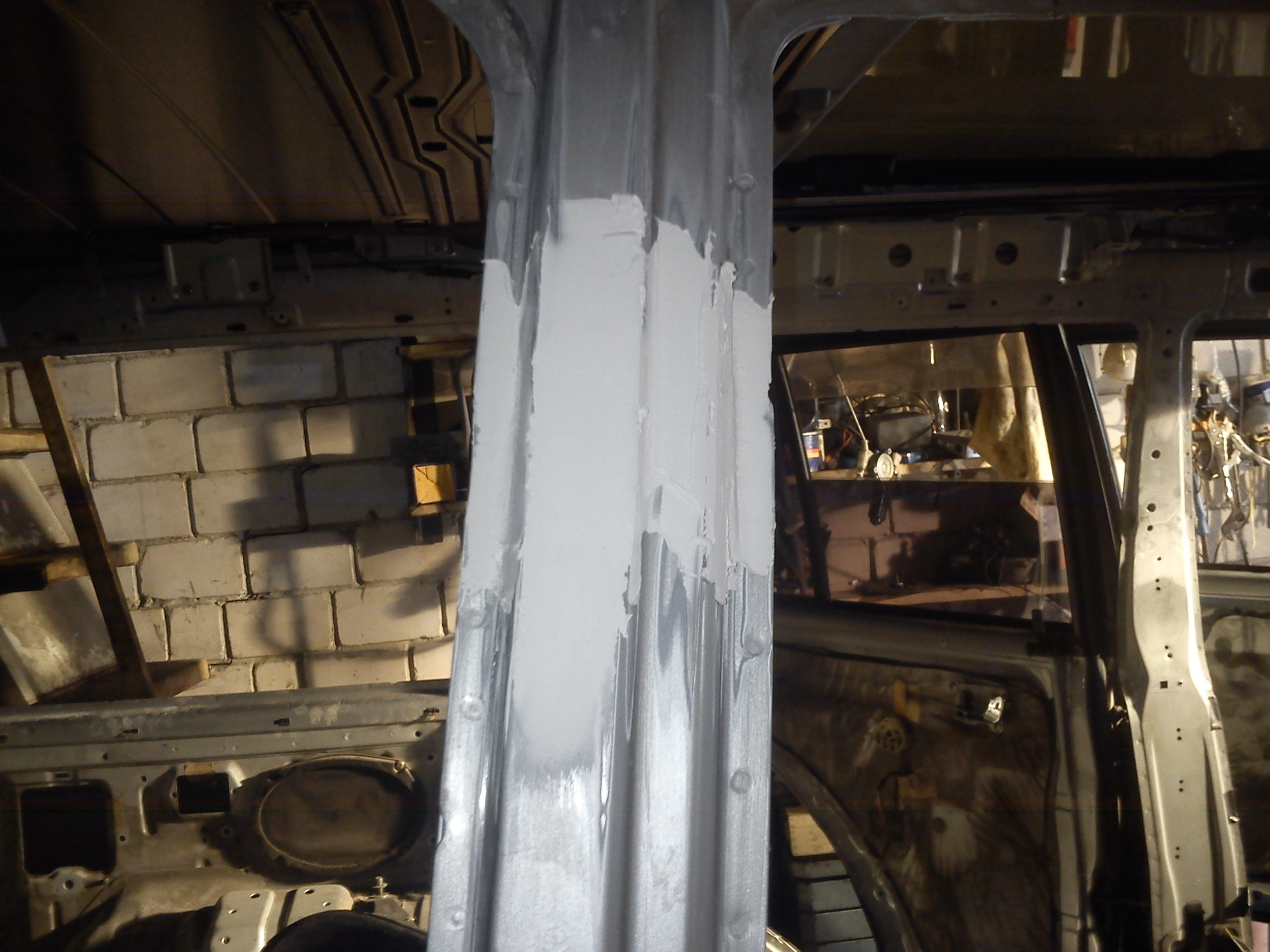

Re: ВЛИВАЮСЬ ЗАНОВО!!! Восстановление жипа

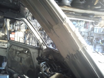

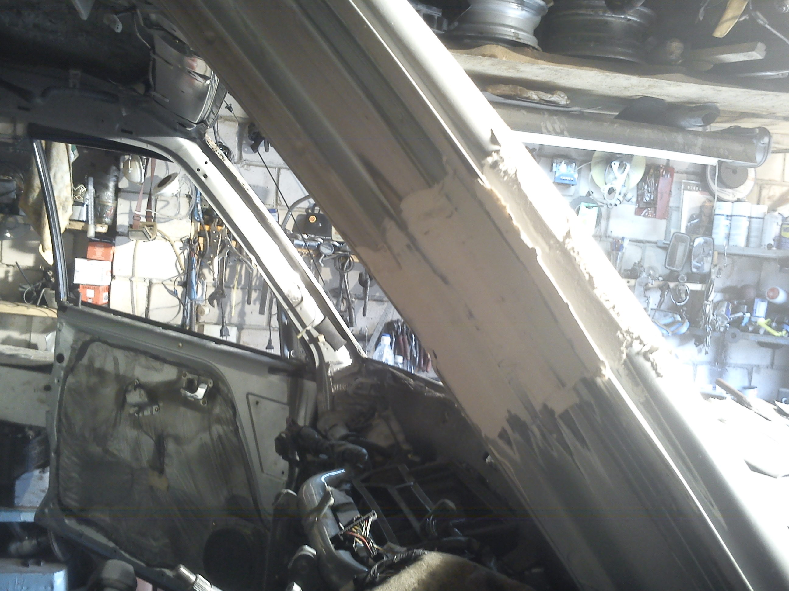

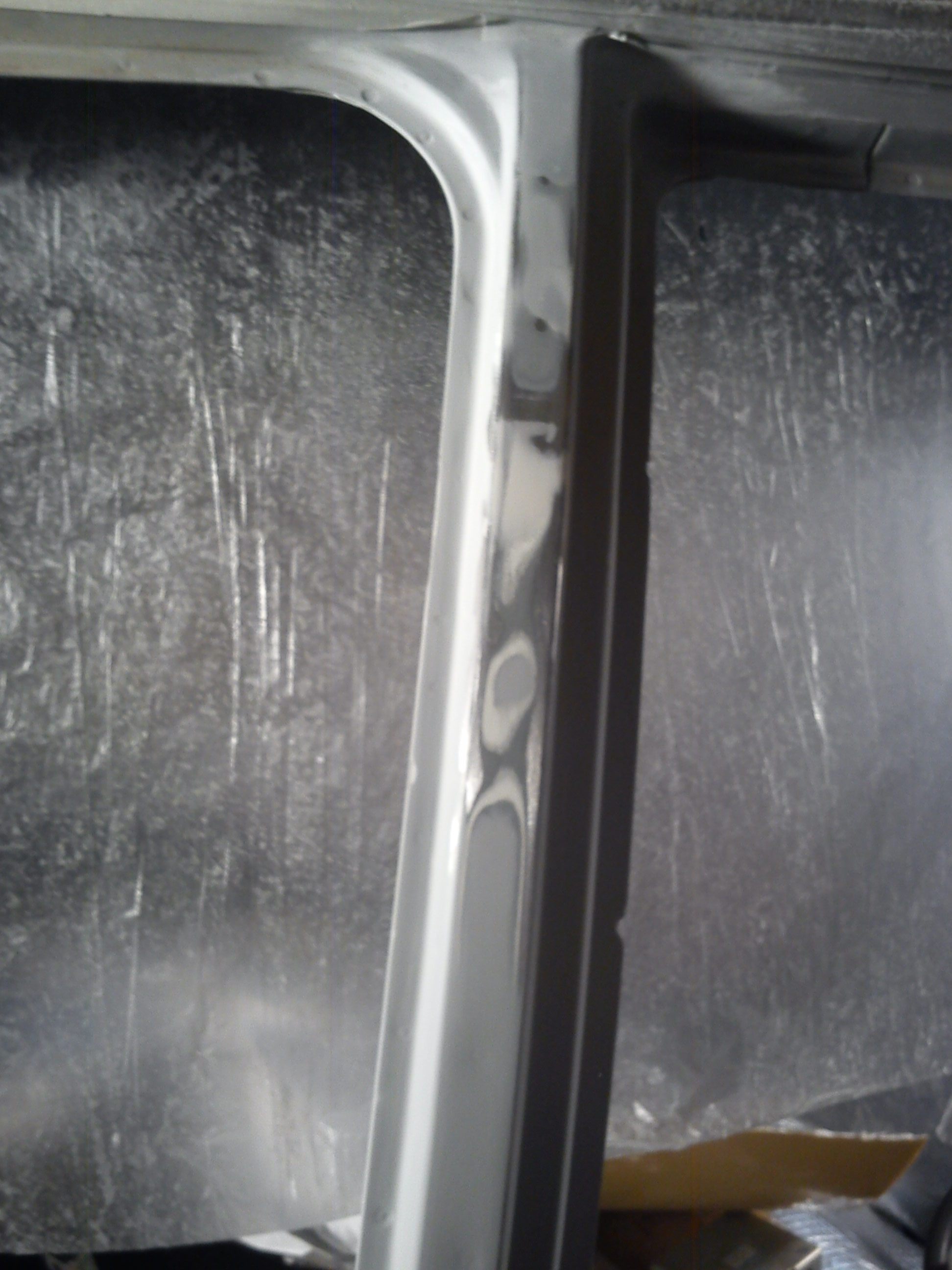

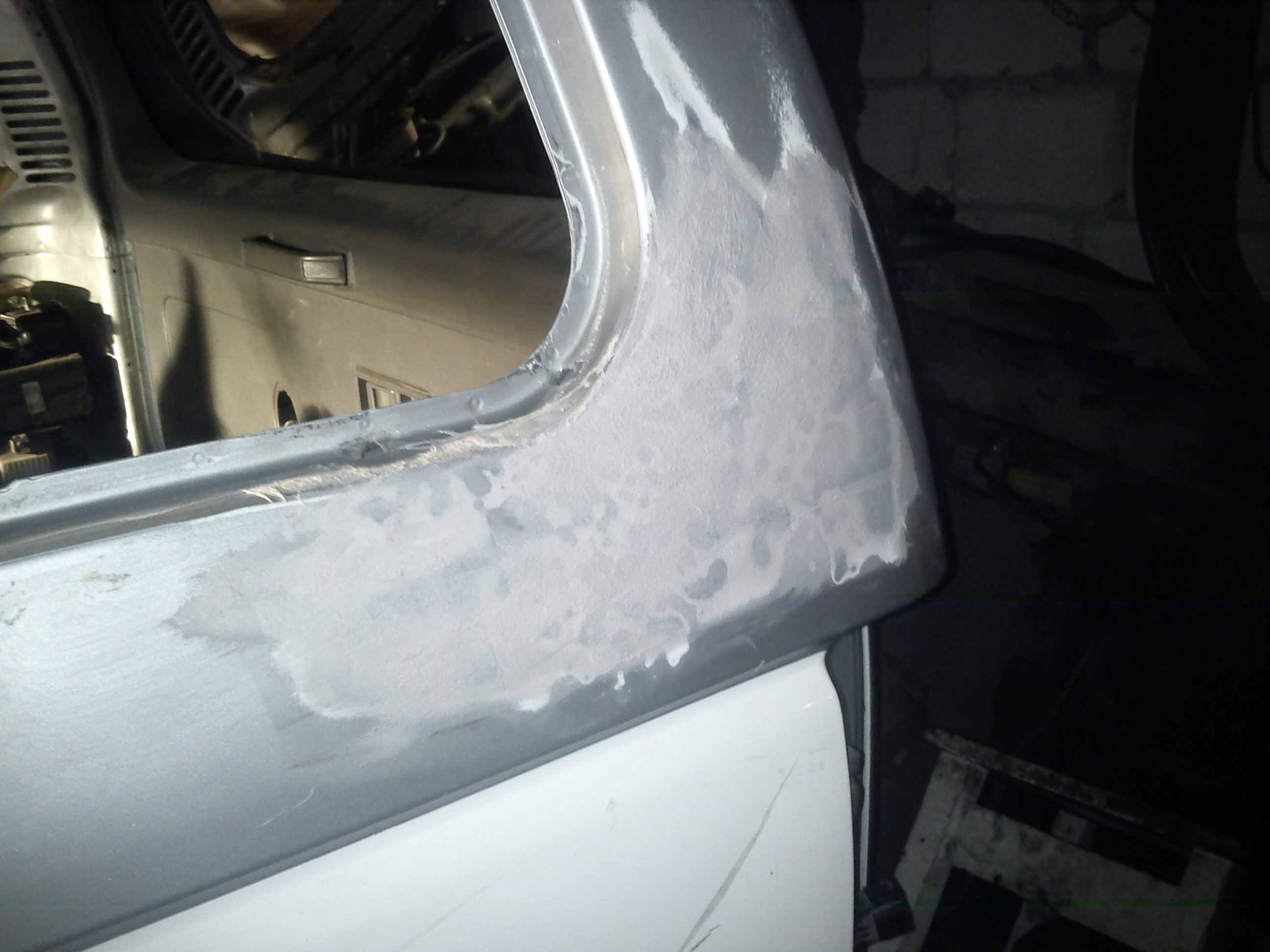

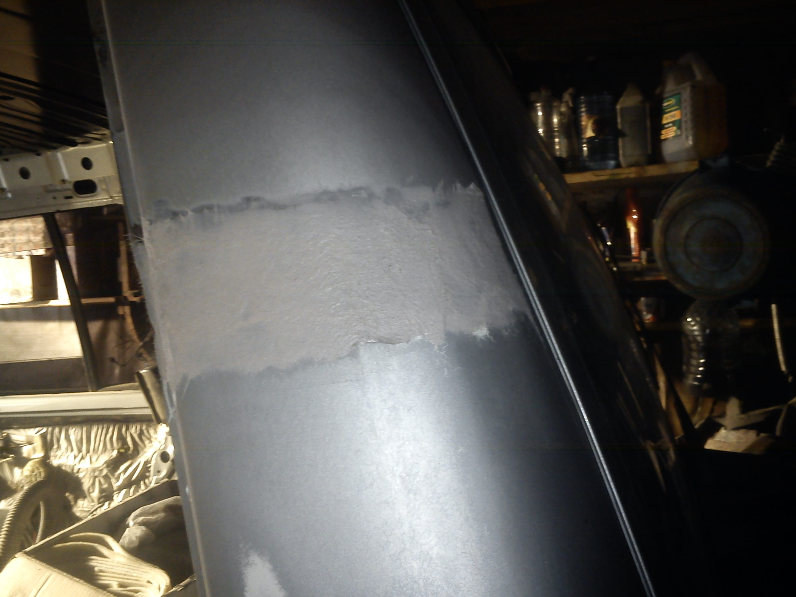

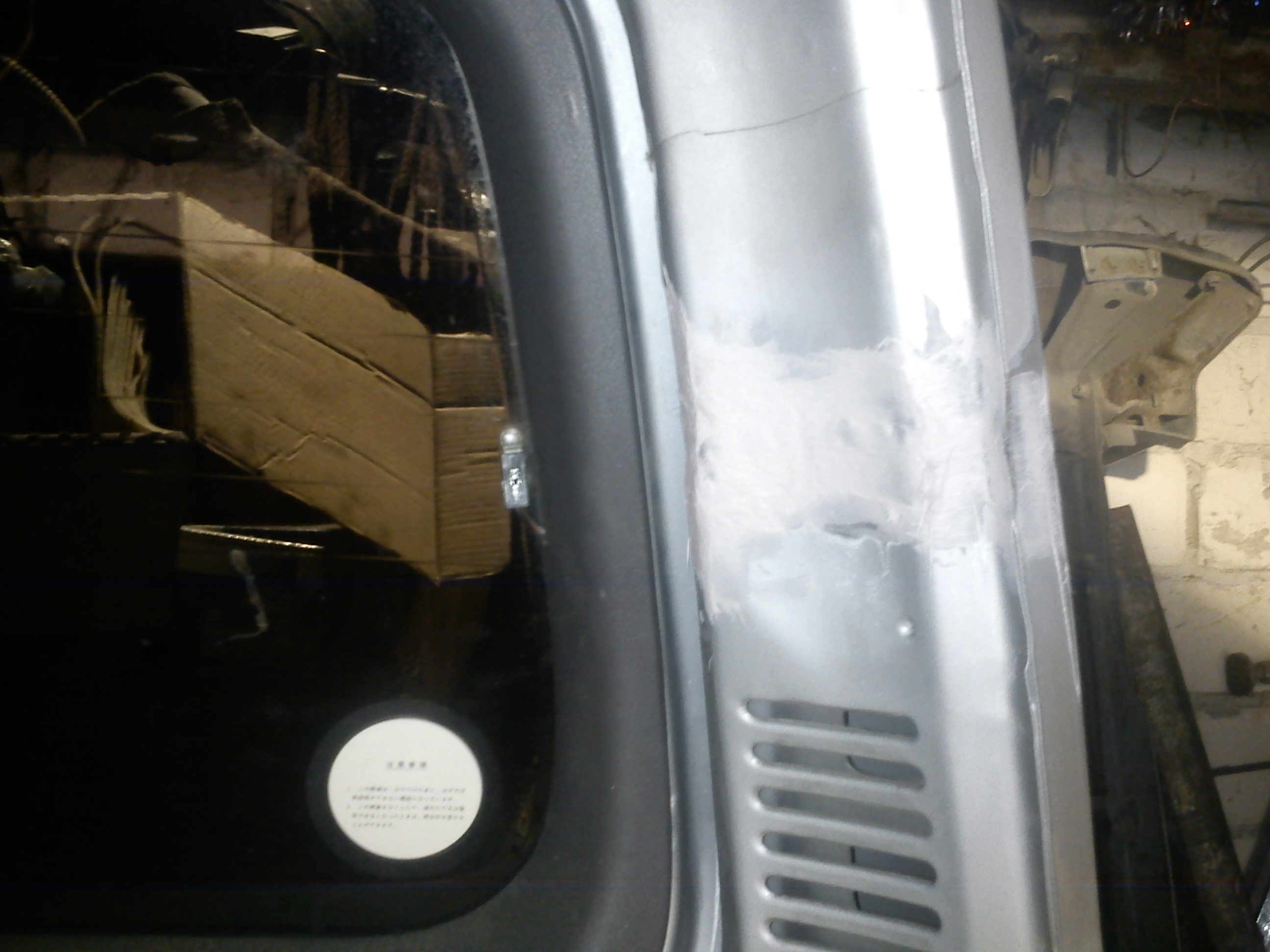

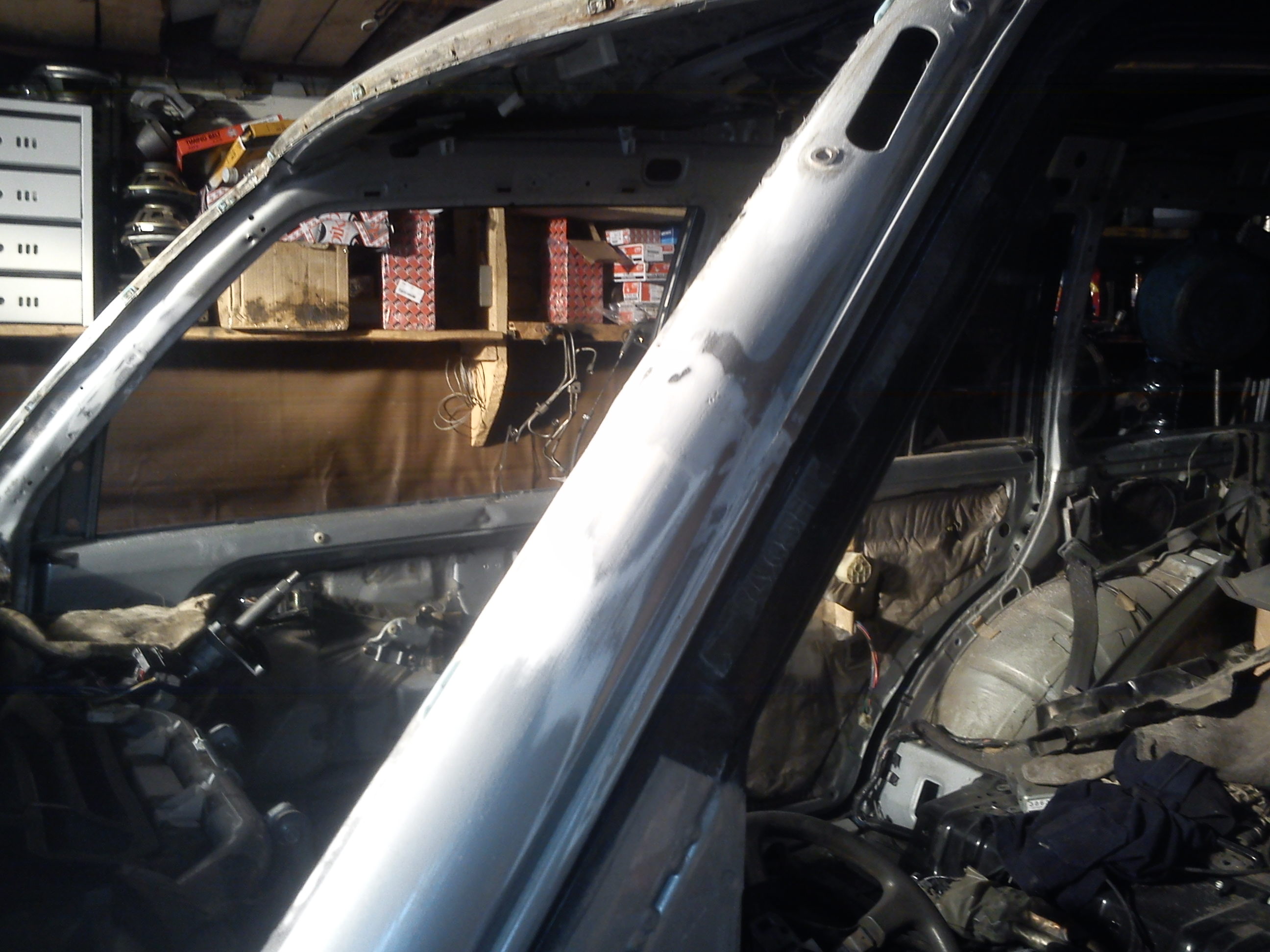

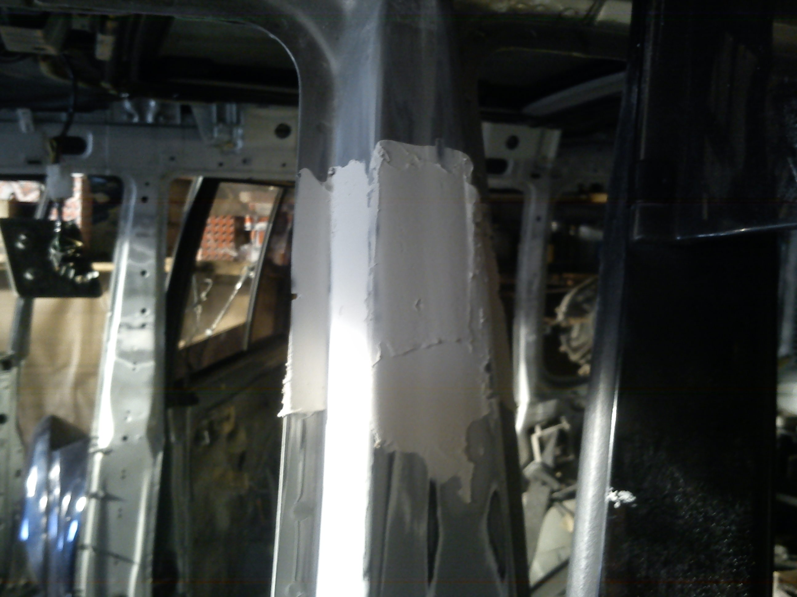

11.05.11
швы и места рихтовки на стойках закрыты шпаклей стеловолокно

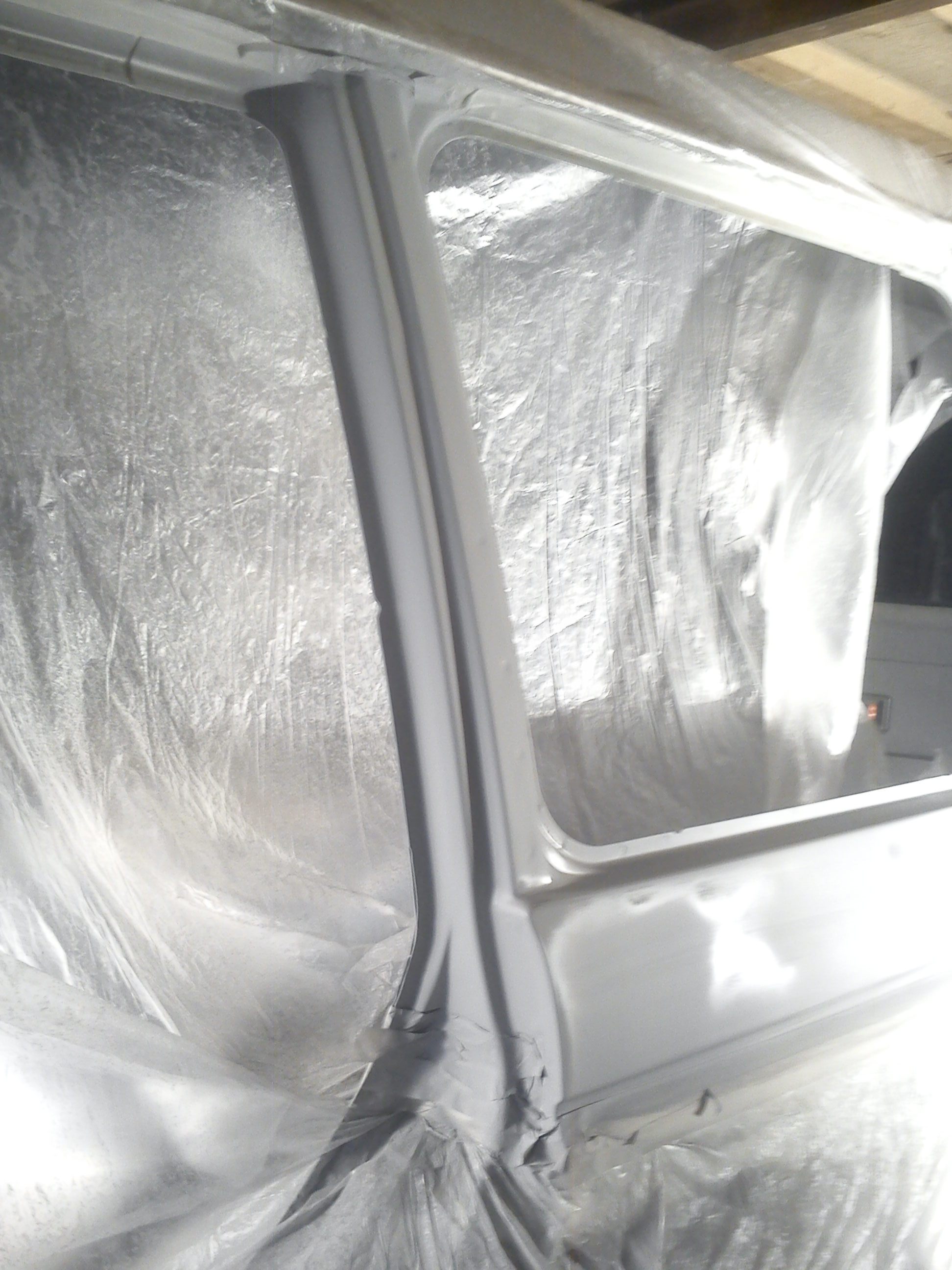

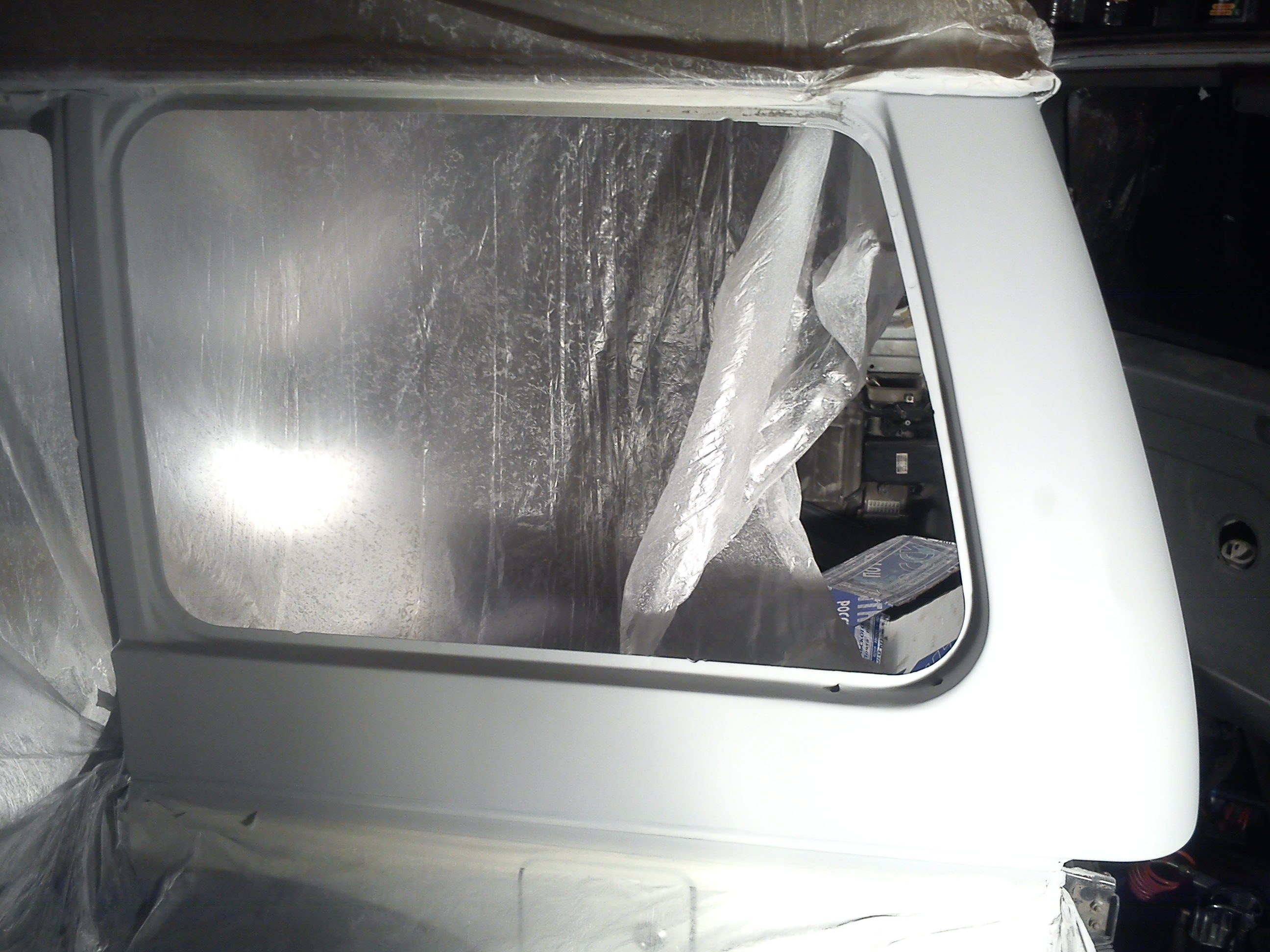

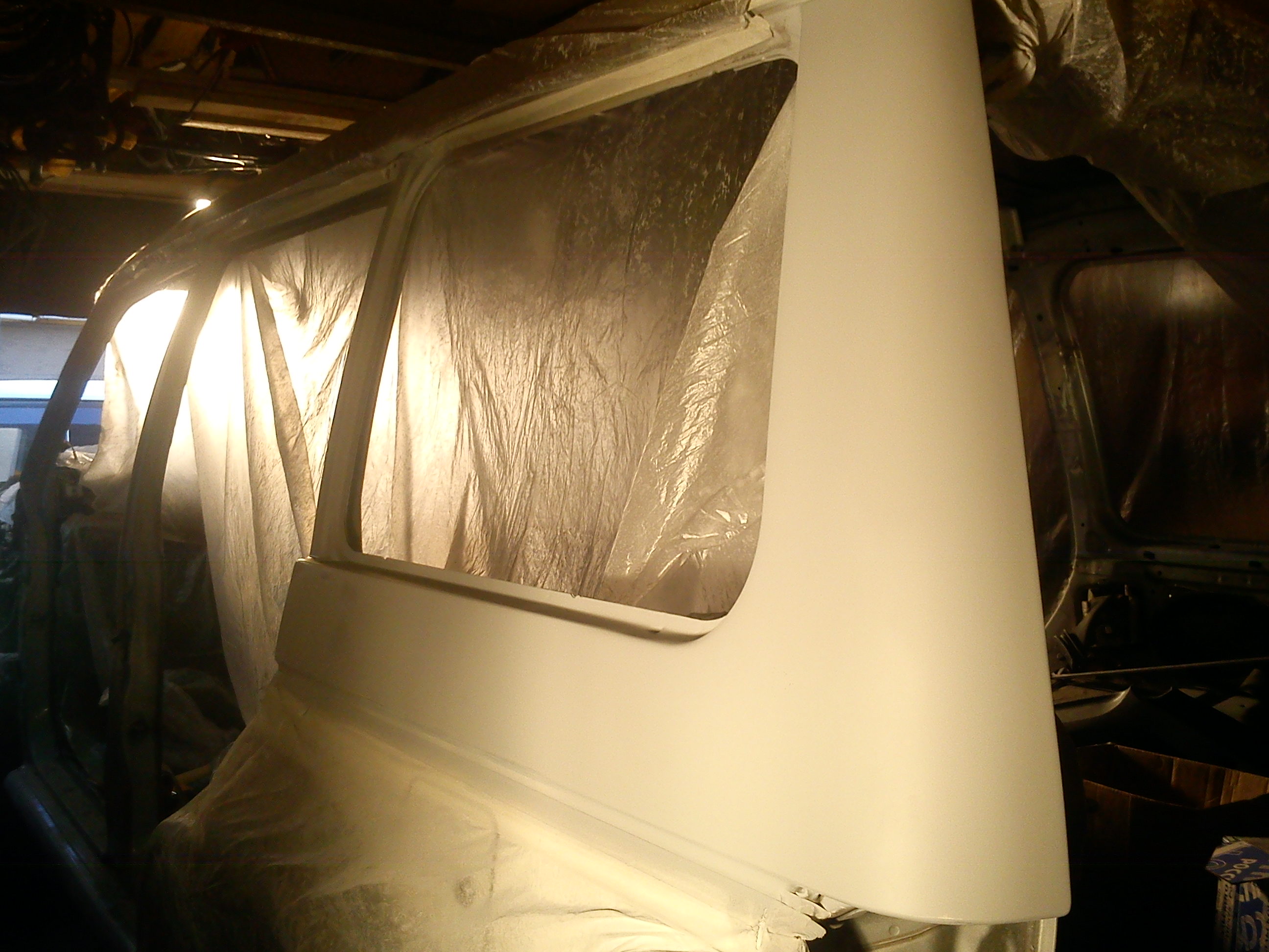

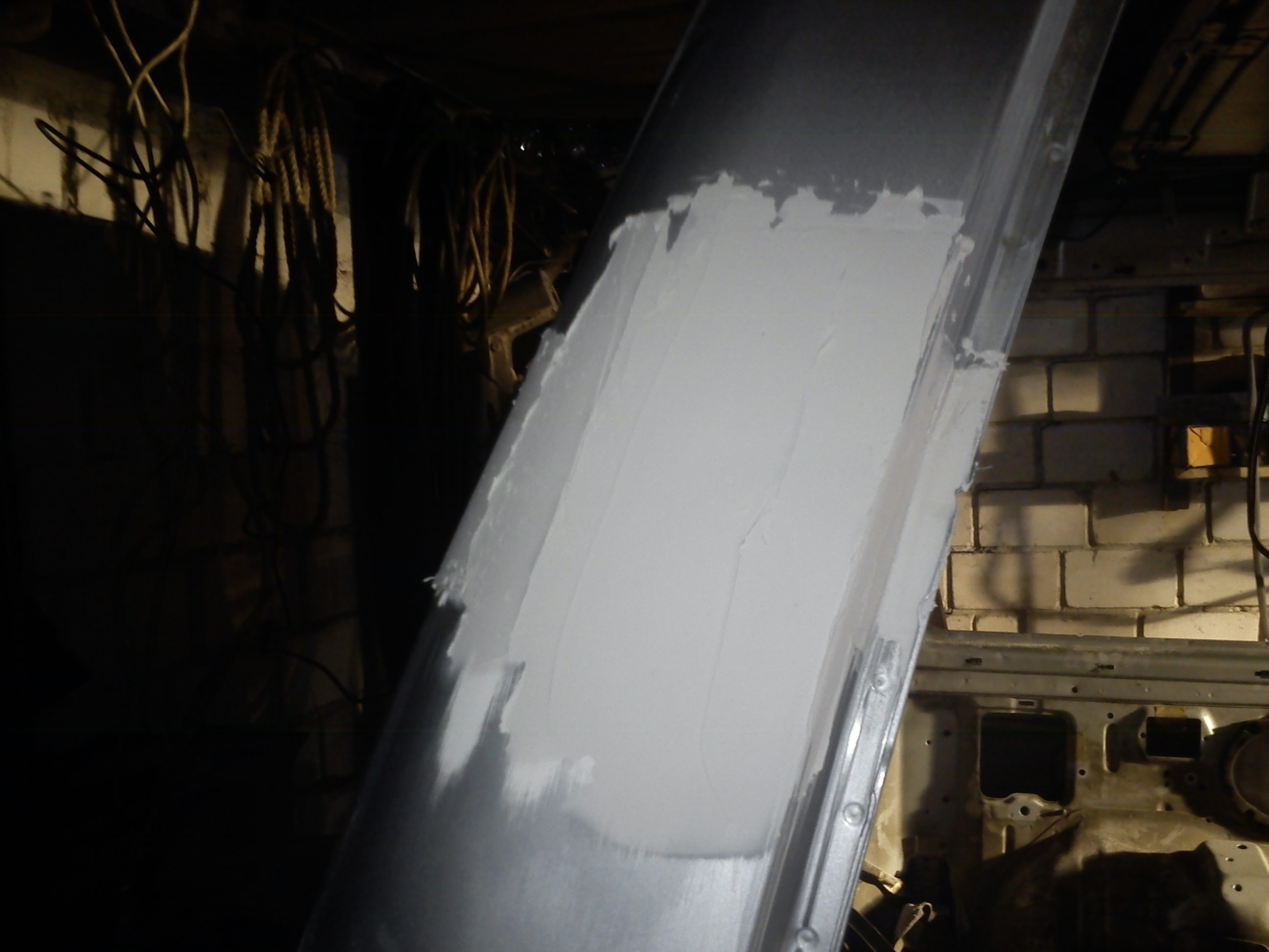

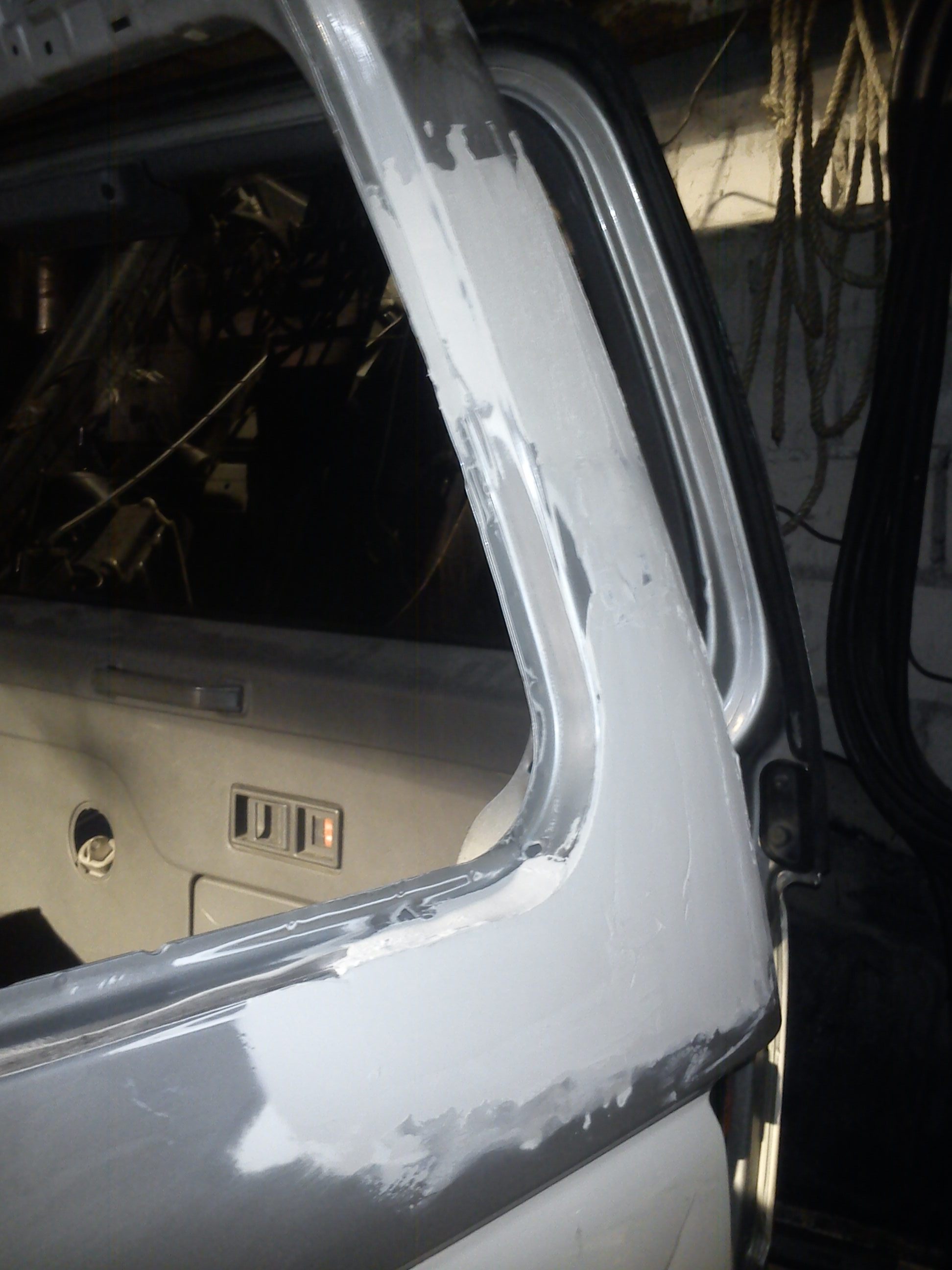

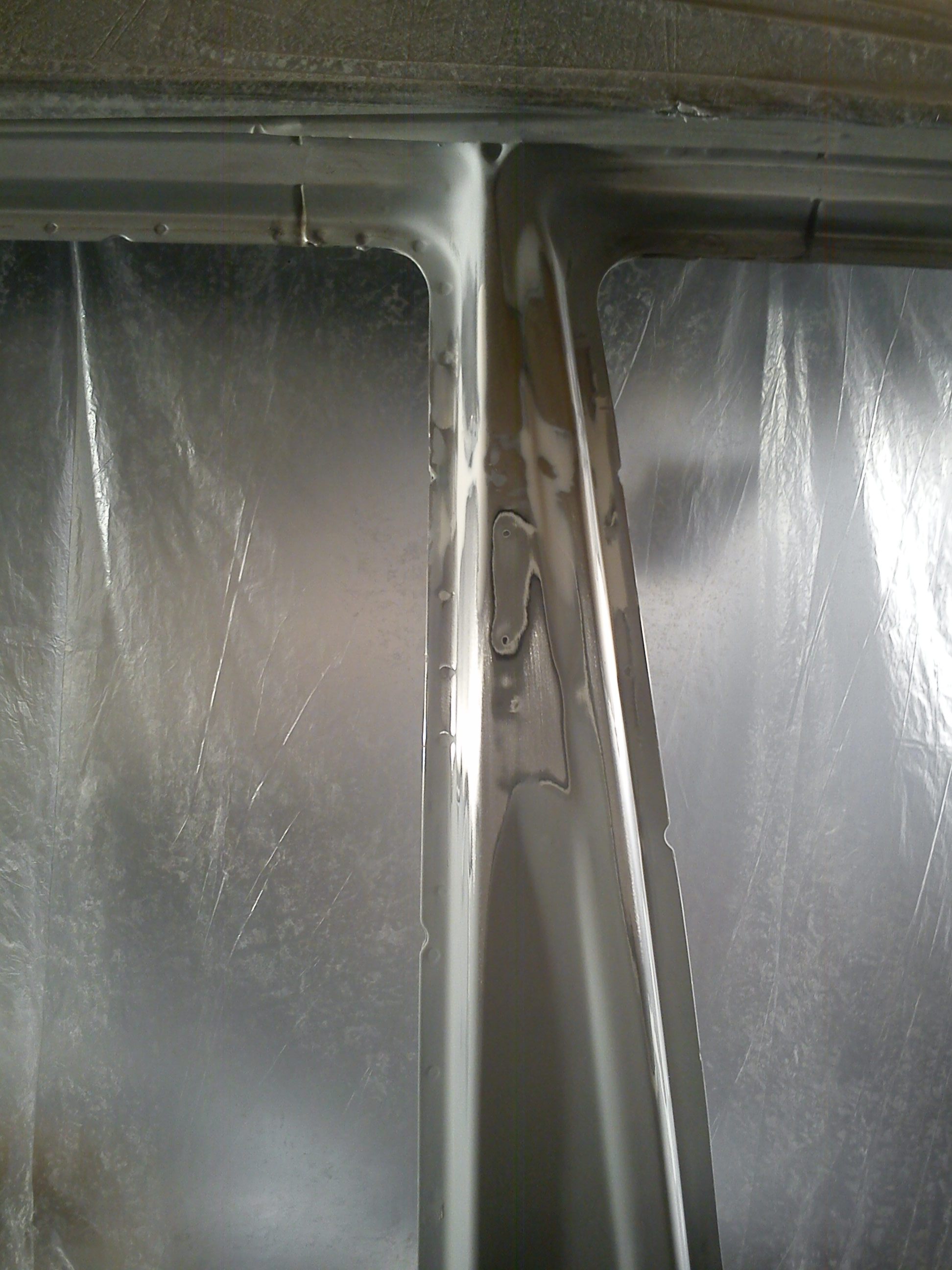

12.05.11
стекловолокно обработано, уложена финишная на черновую

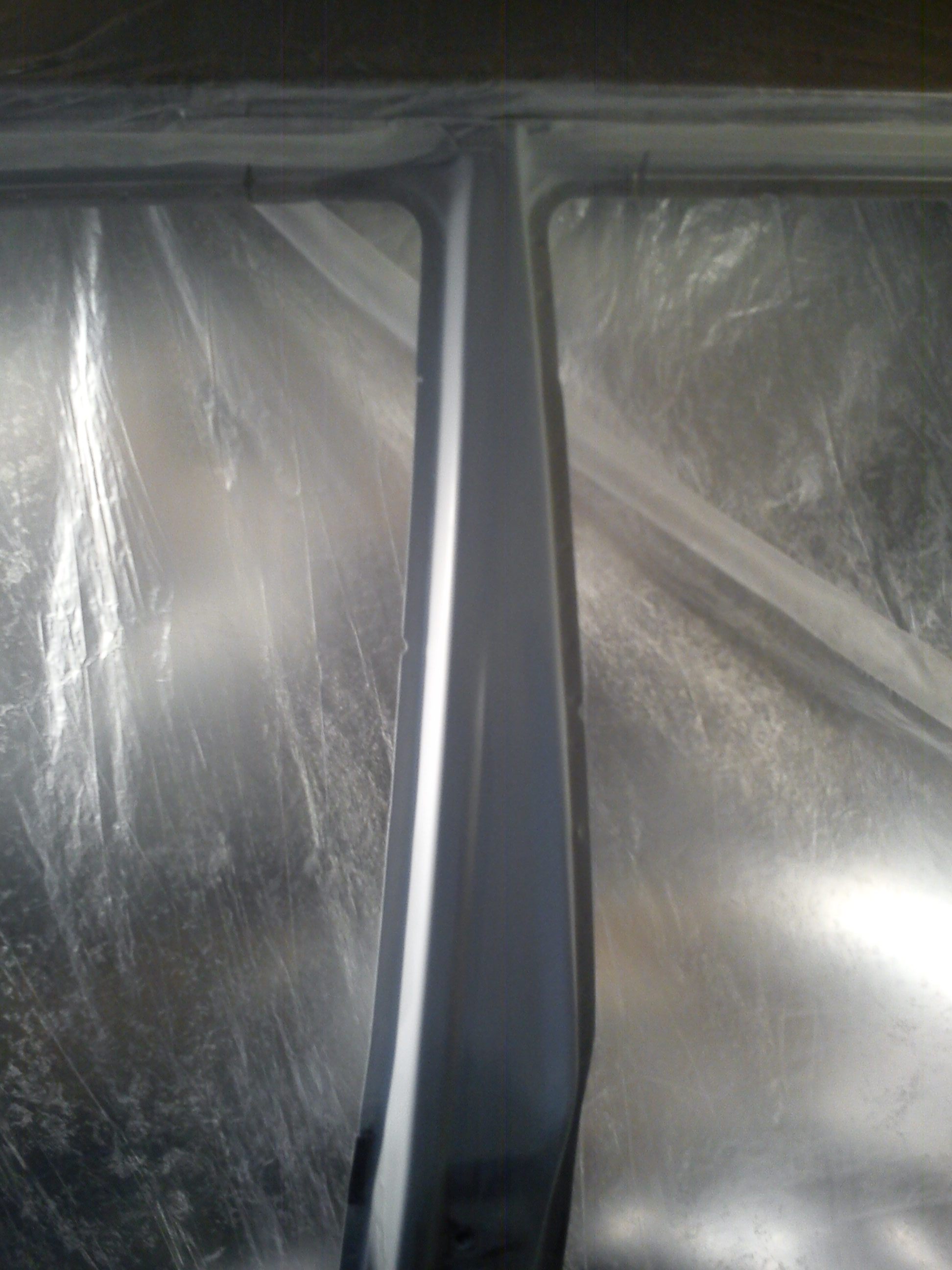

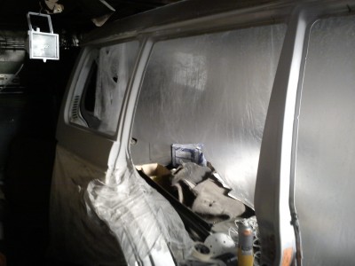

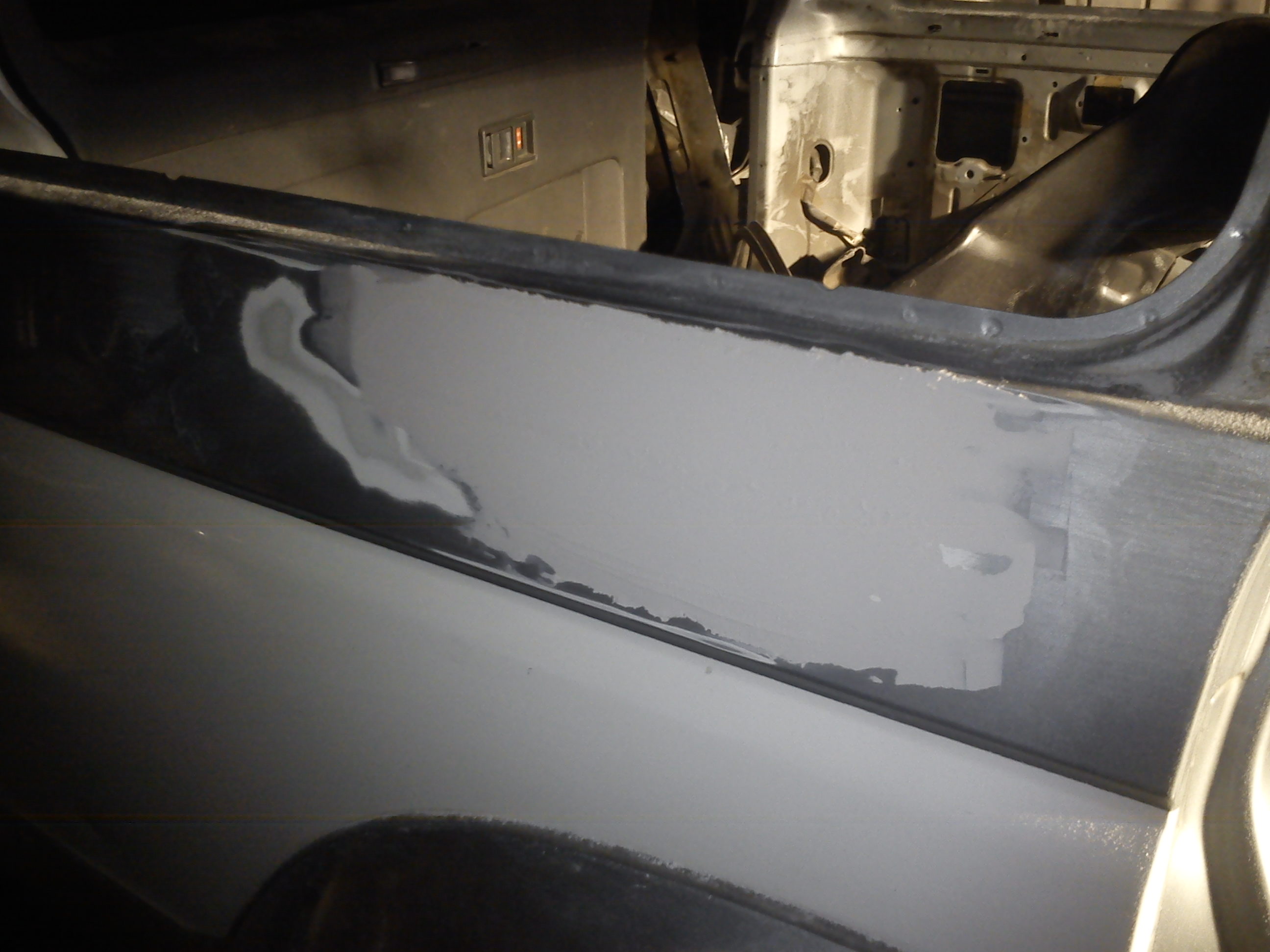

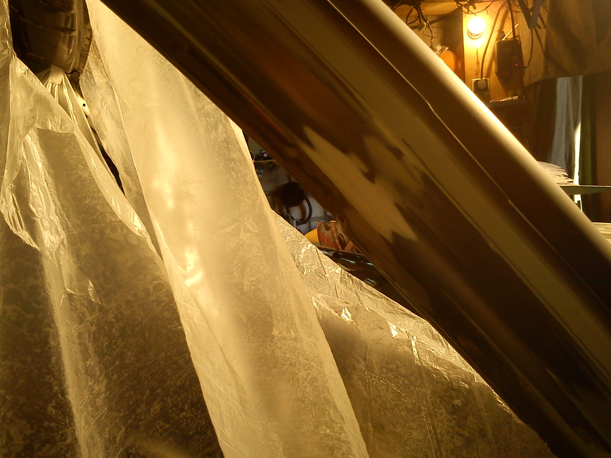

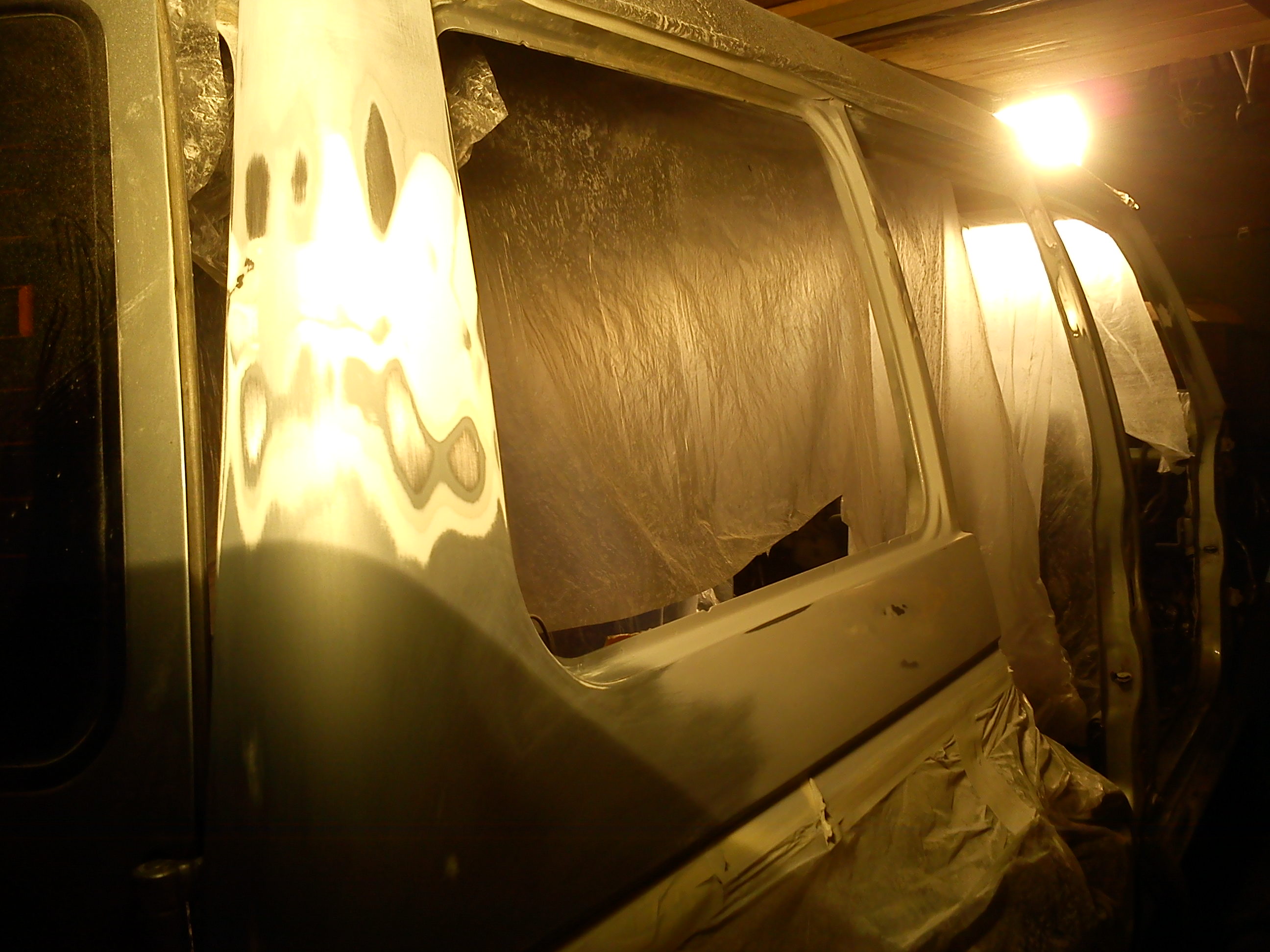

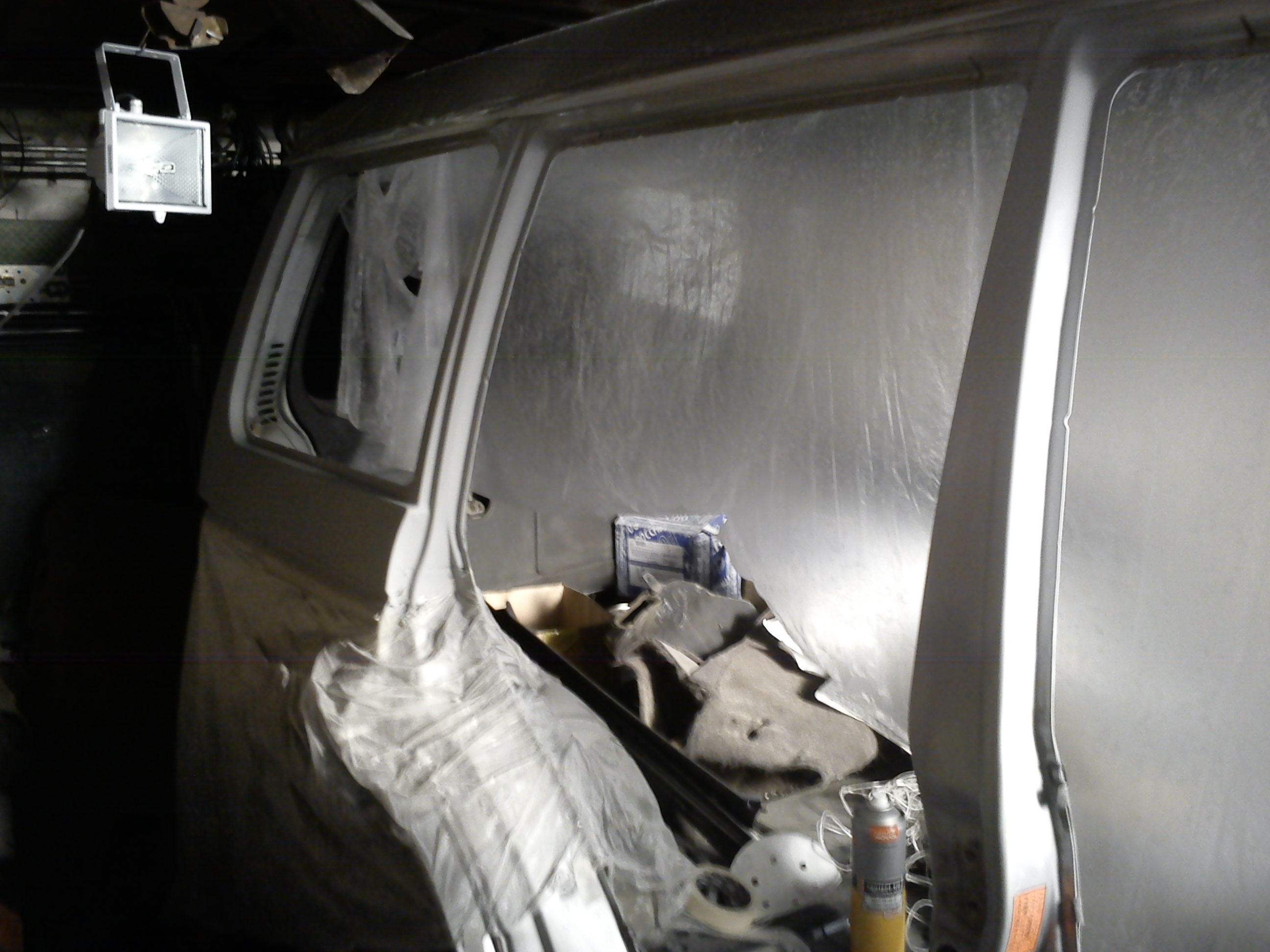

13.05.11
левая бочина подготовлена под покраску, закрыта грунтом в 4 слоя

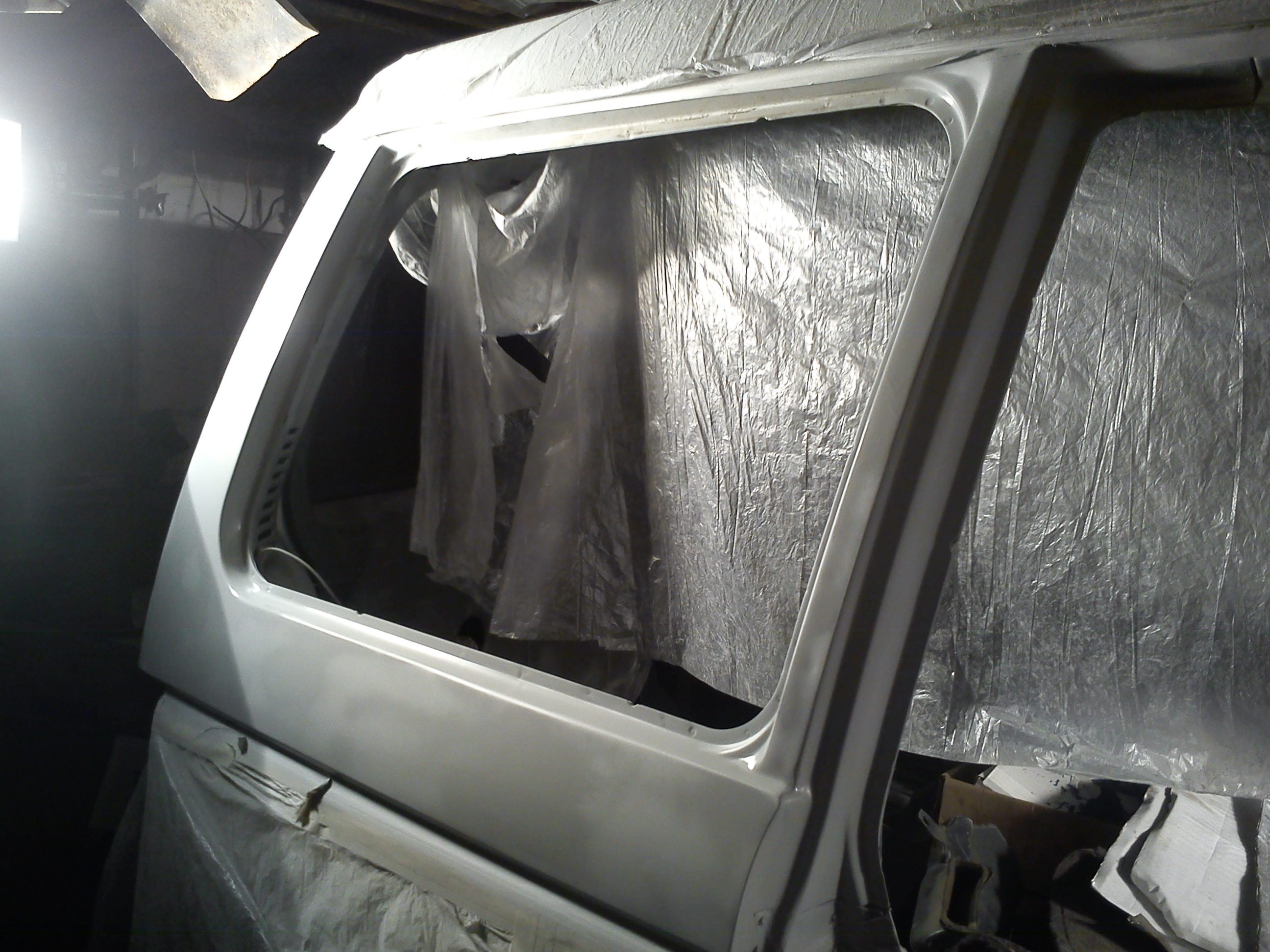

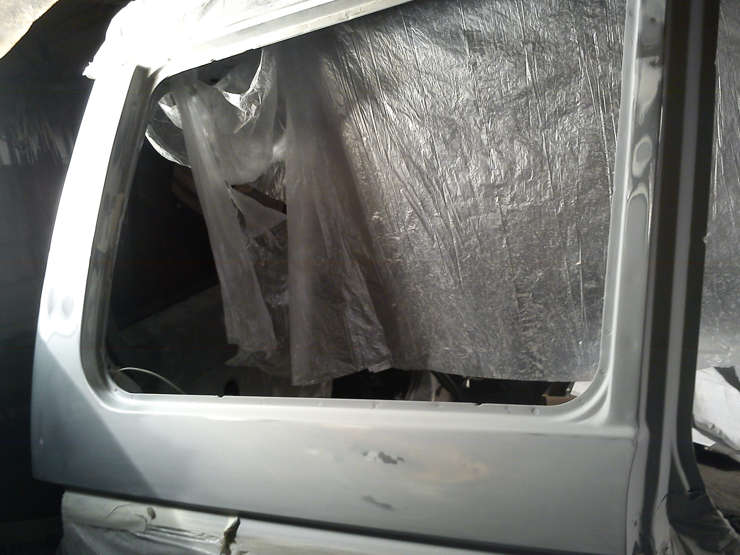

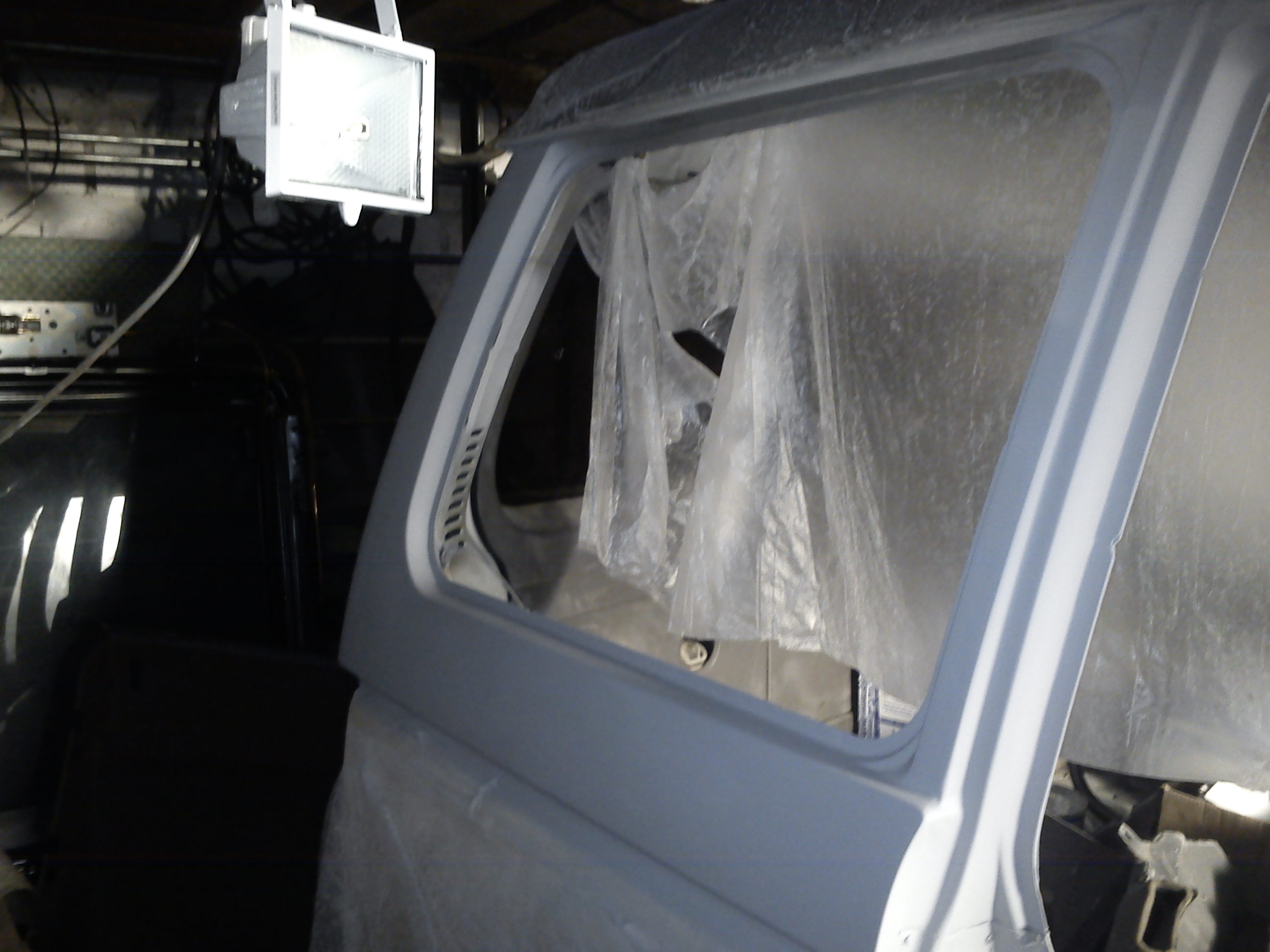

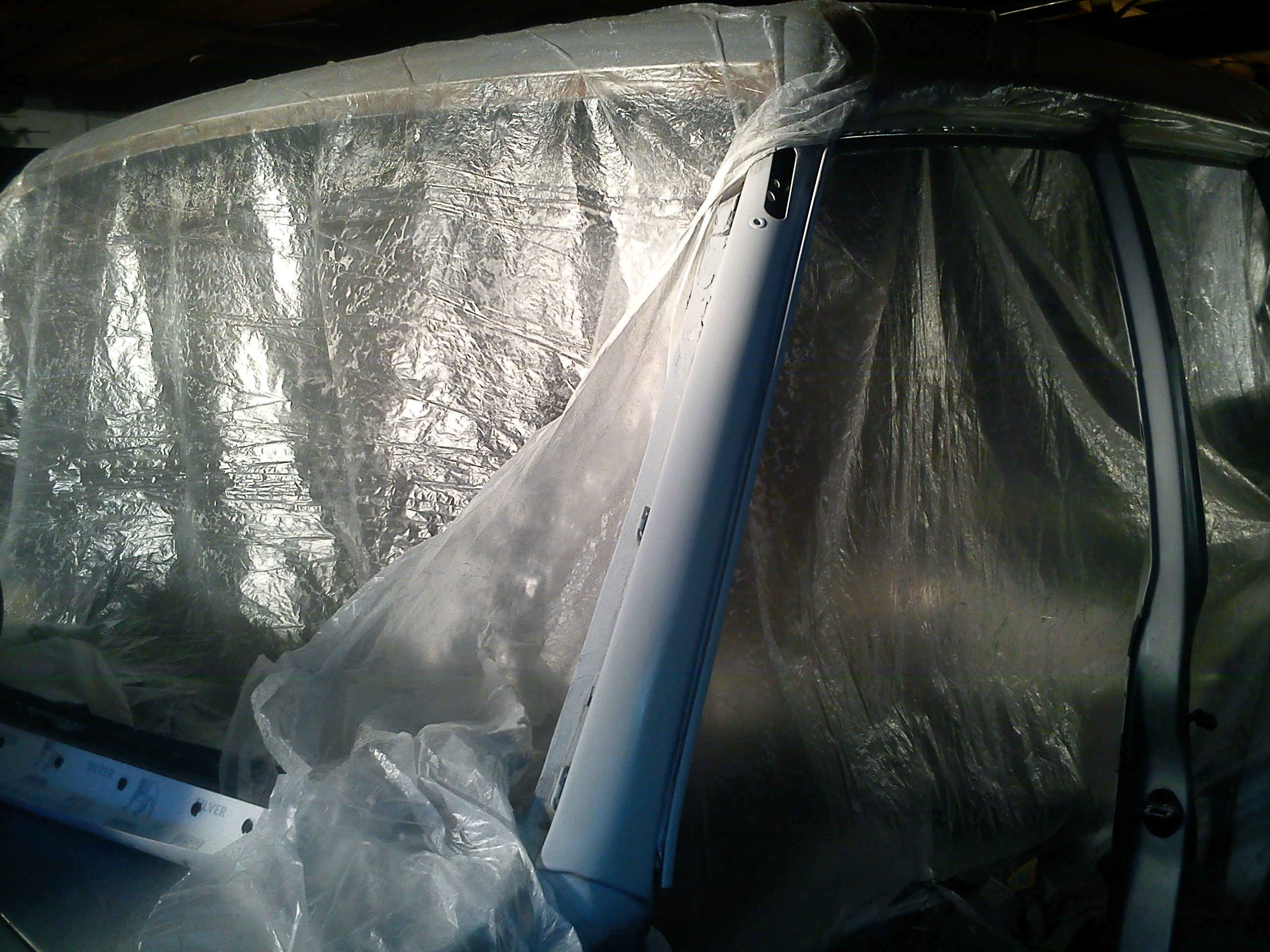

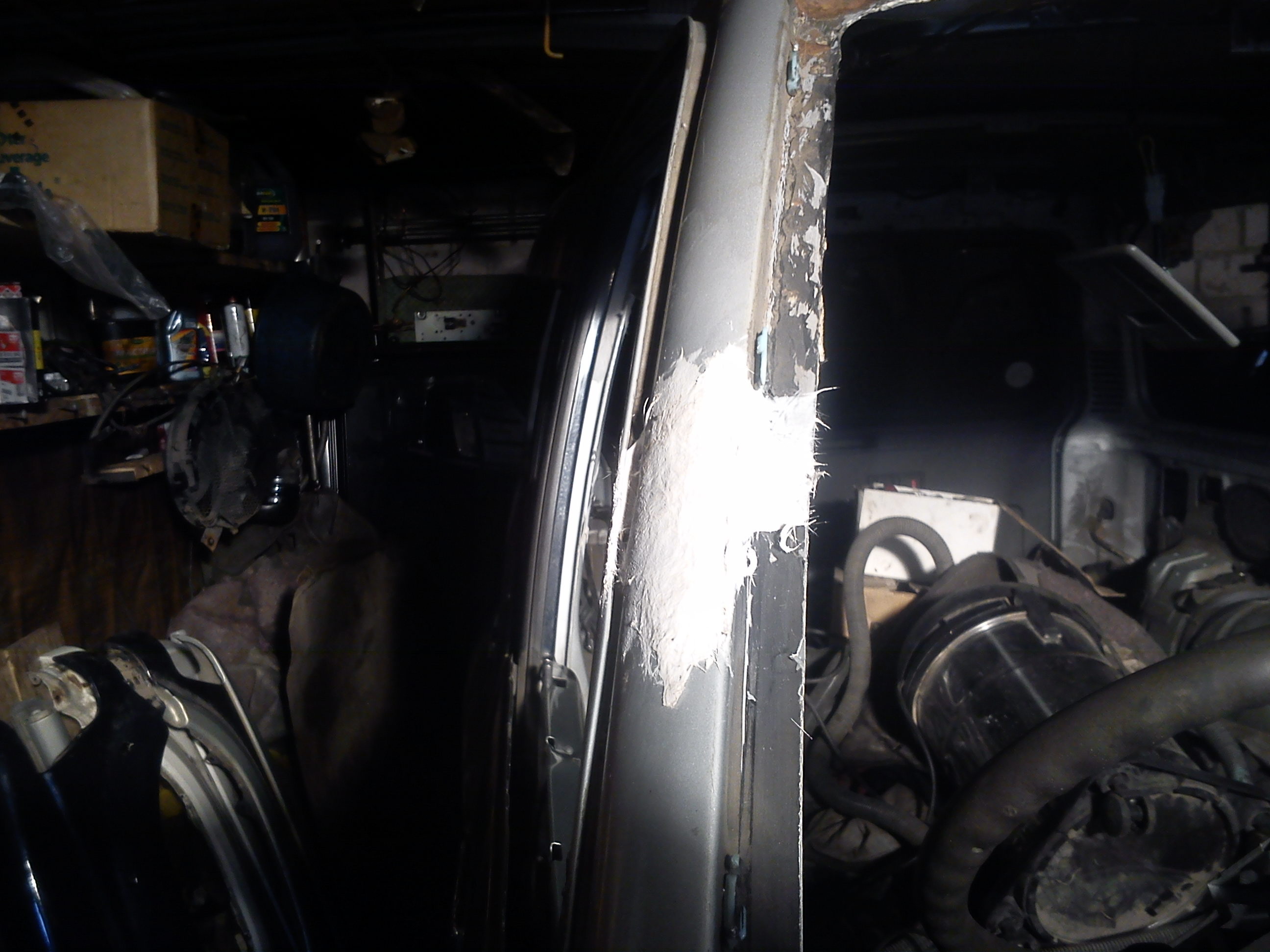

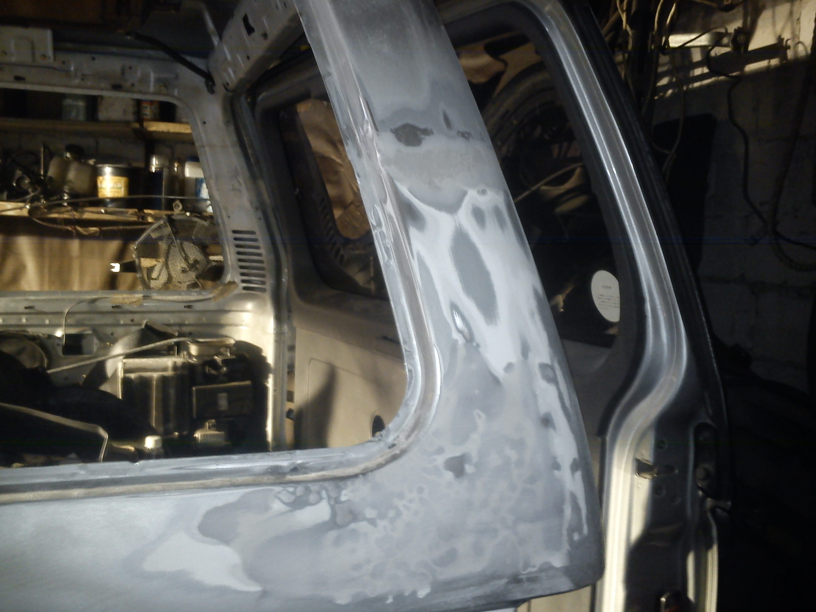

14.05.11
правая бочина подготовлена под покраску

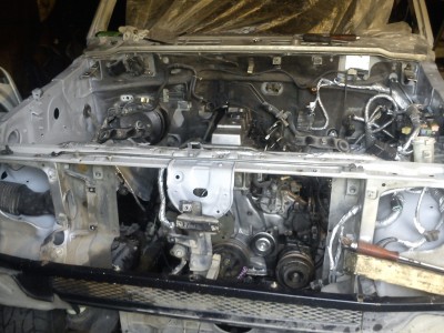

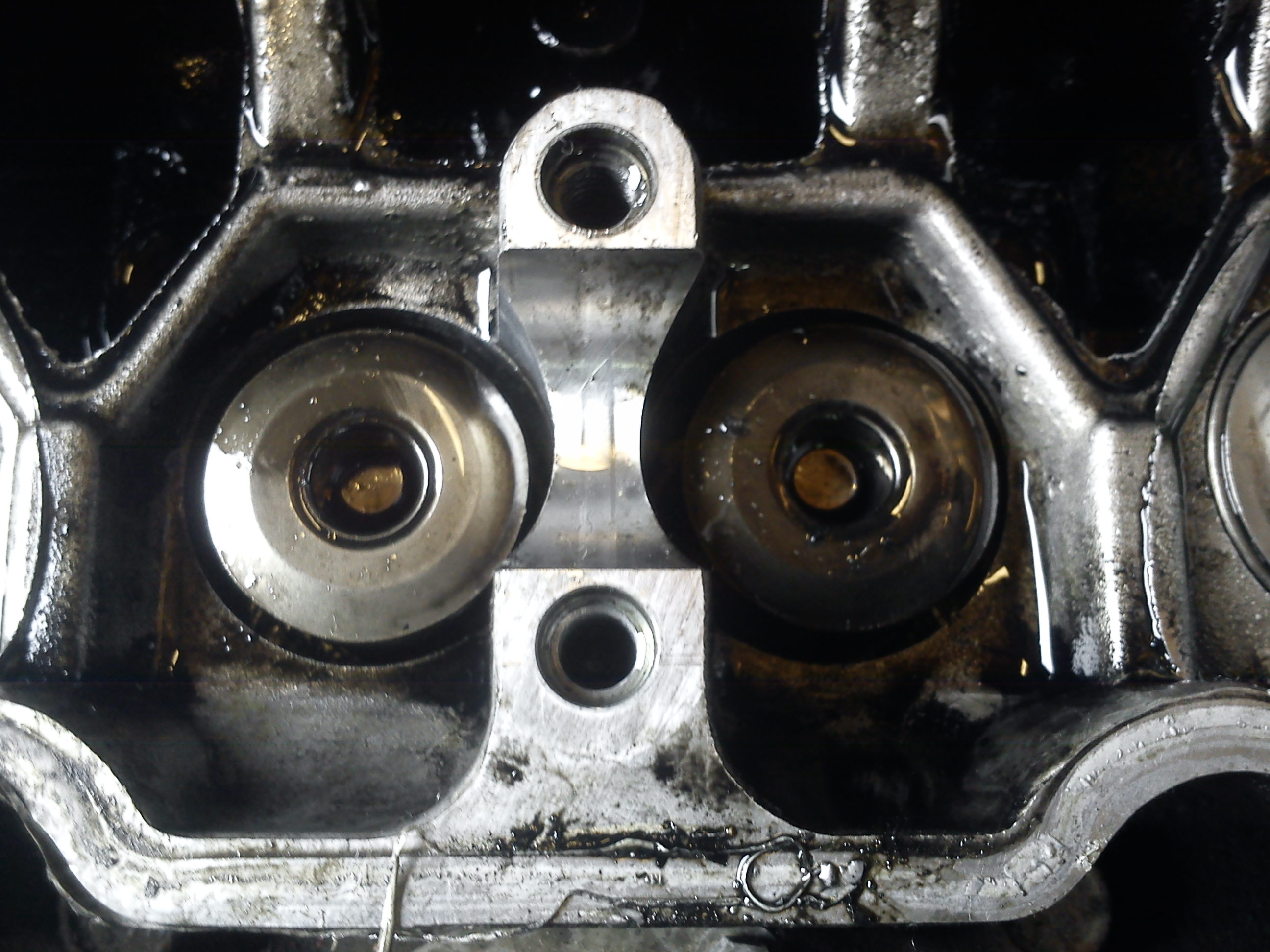

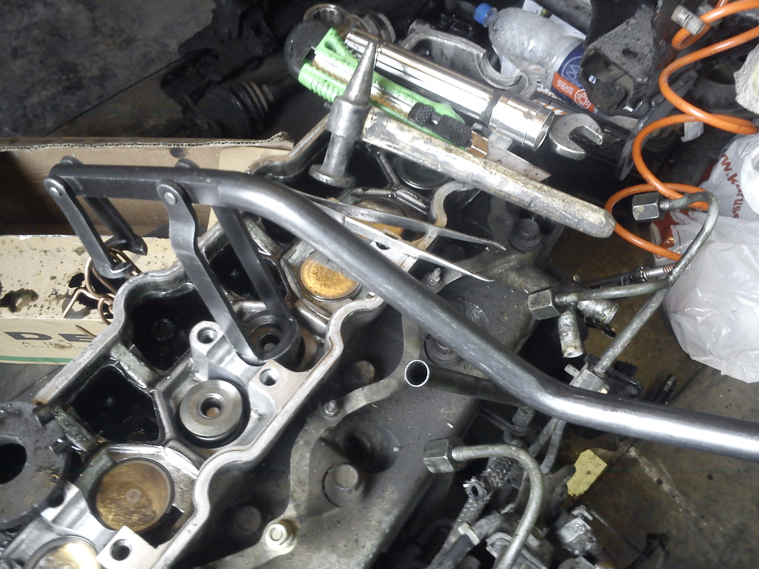

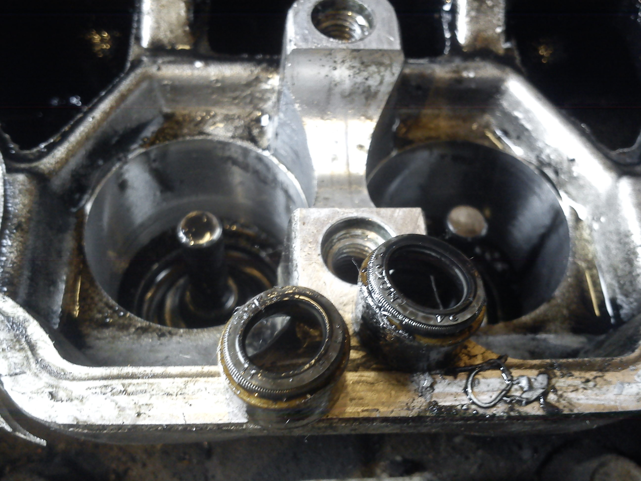

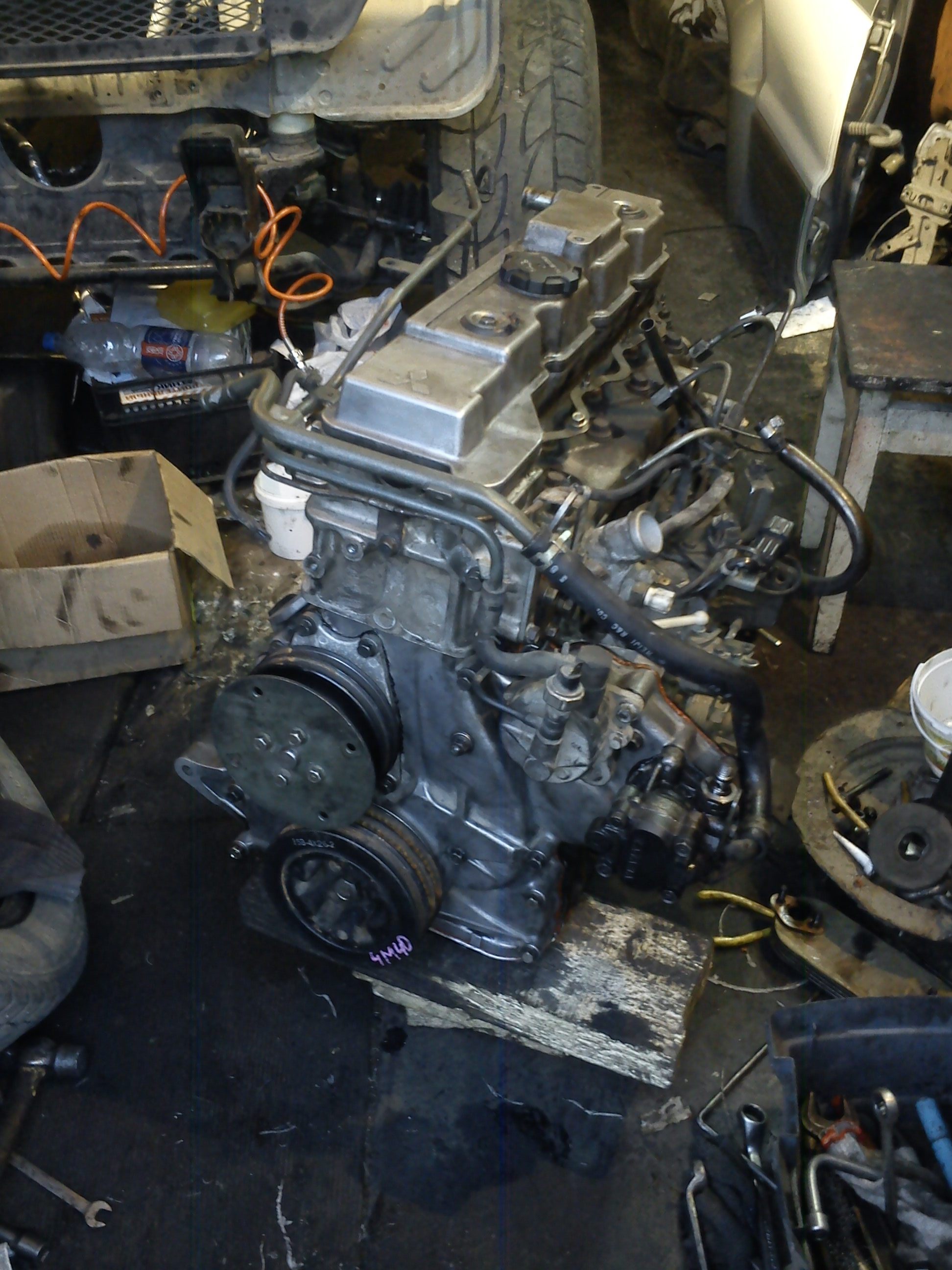

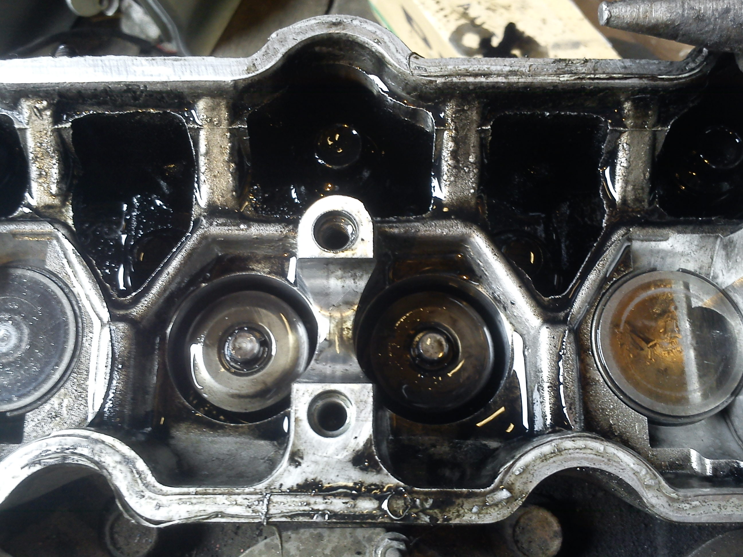

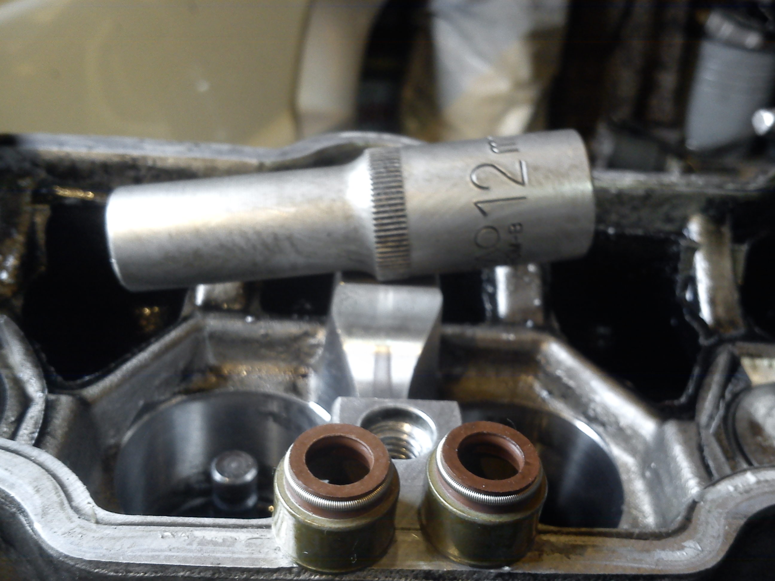

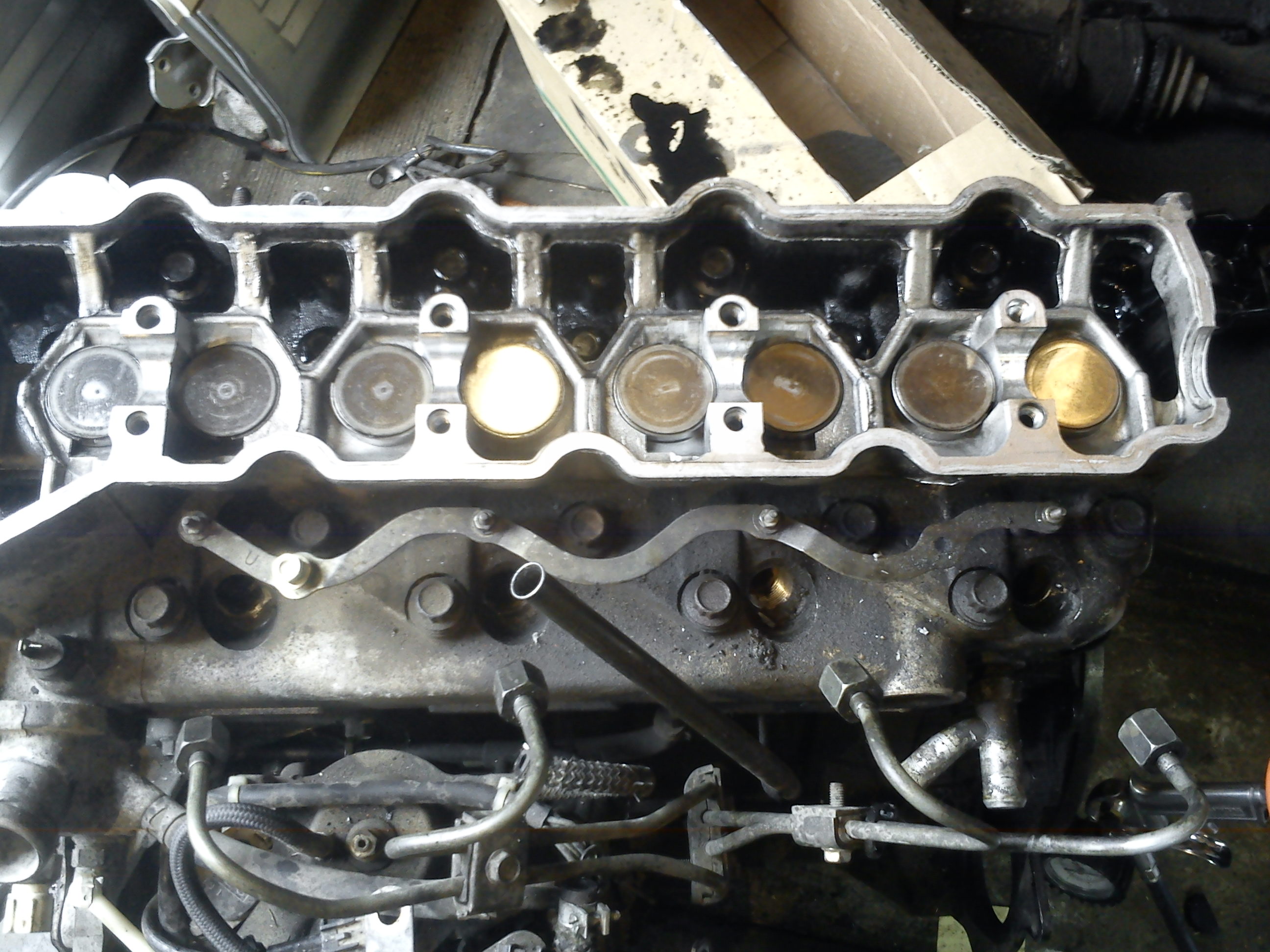

сегодня до брался до движки, поменял сальники клапанов, звезду распредвала, цепь, напраляйку цепи. В конце недели буду ставить двигло.
Извиняйте за краткость сил нет расписывать

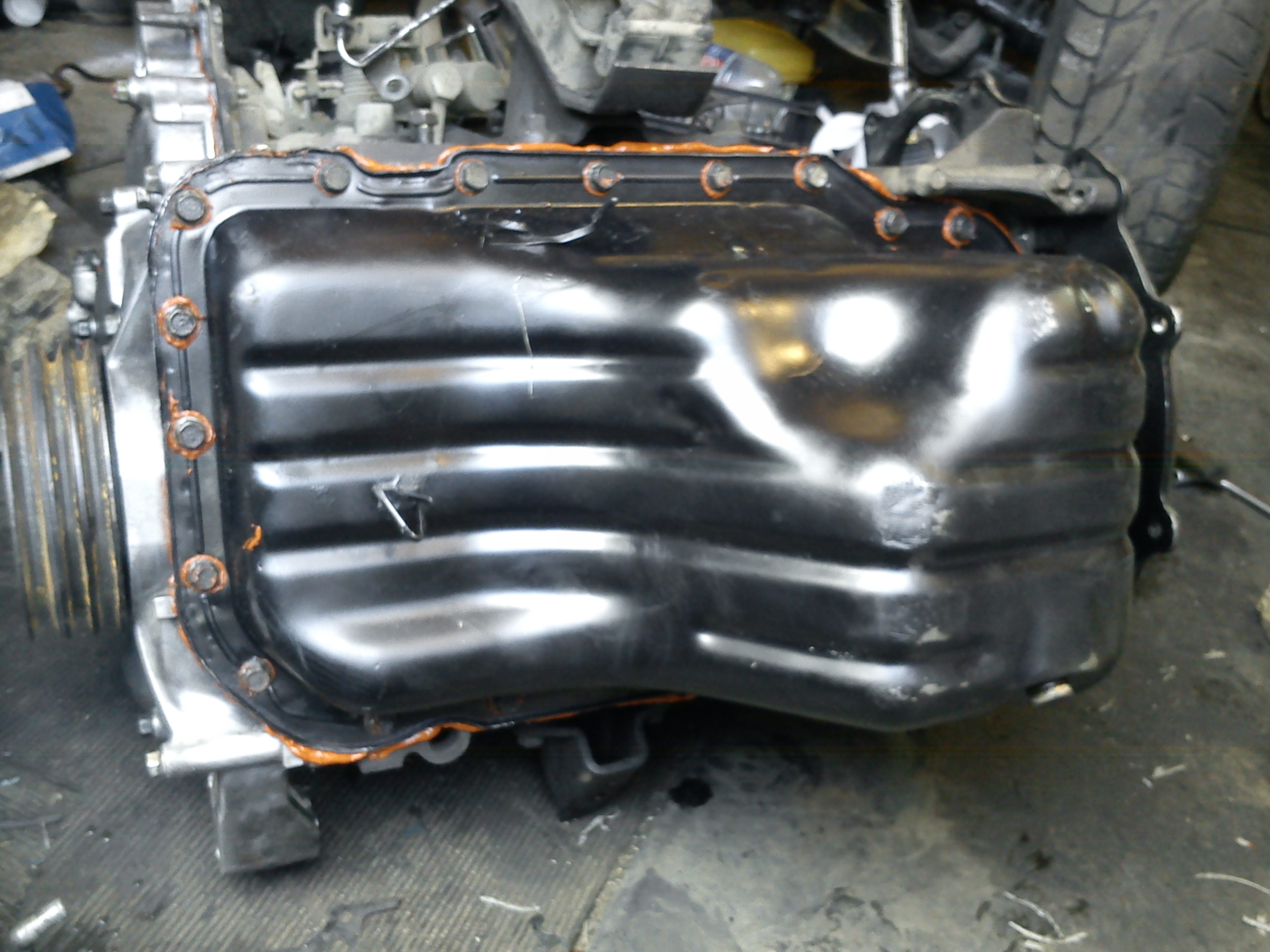

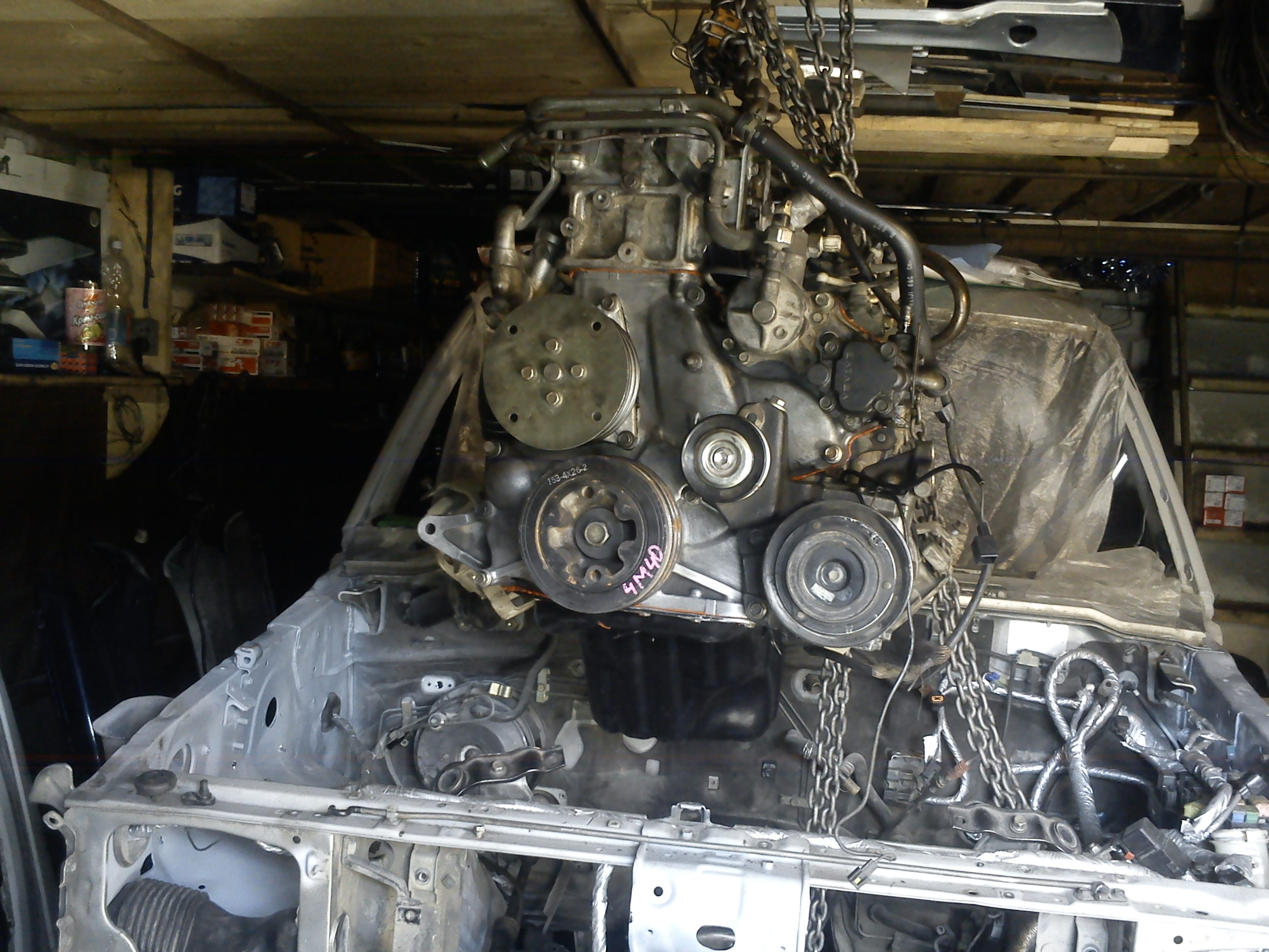

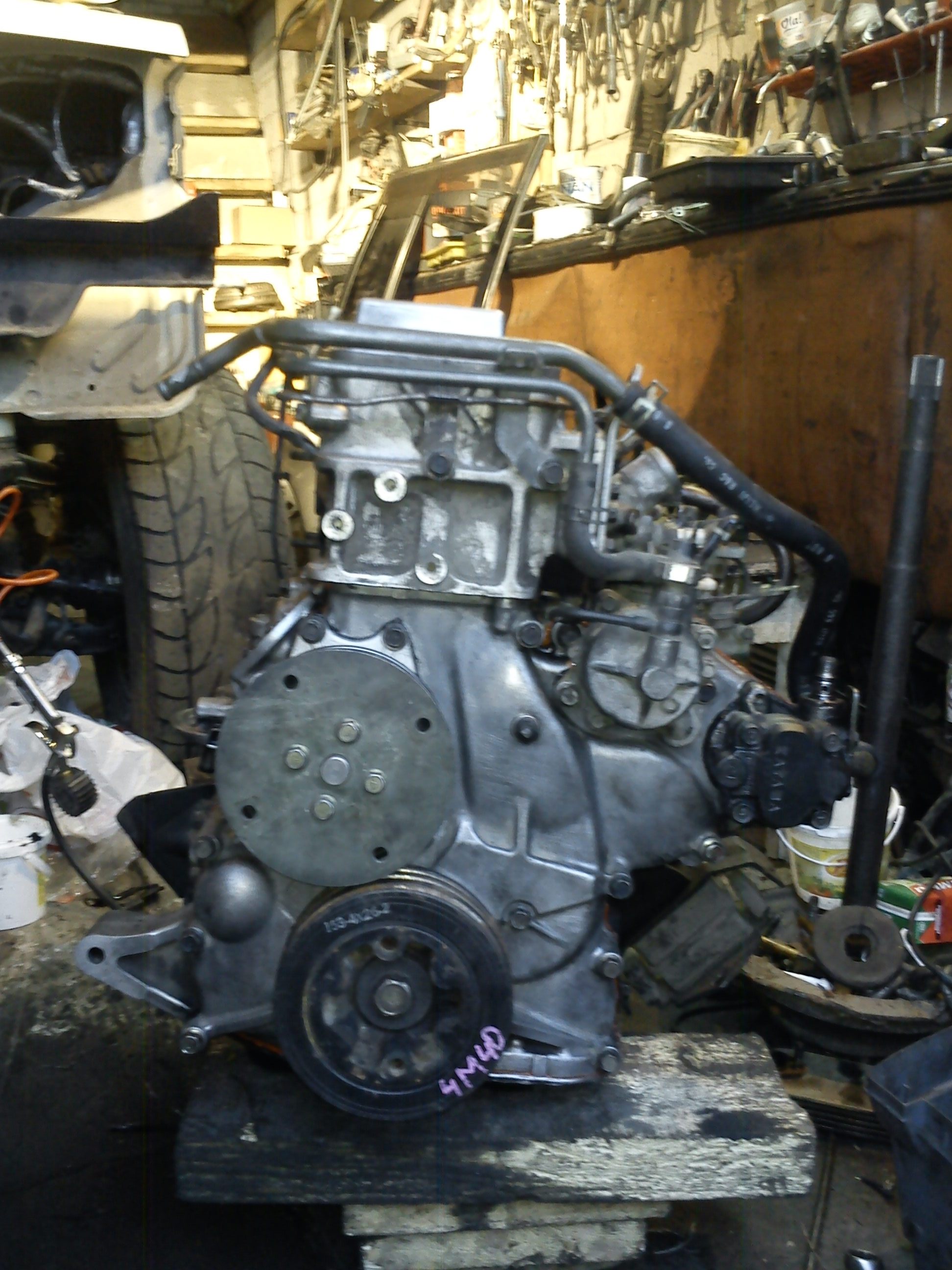

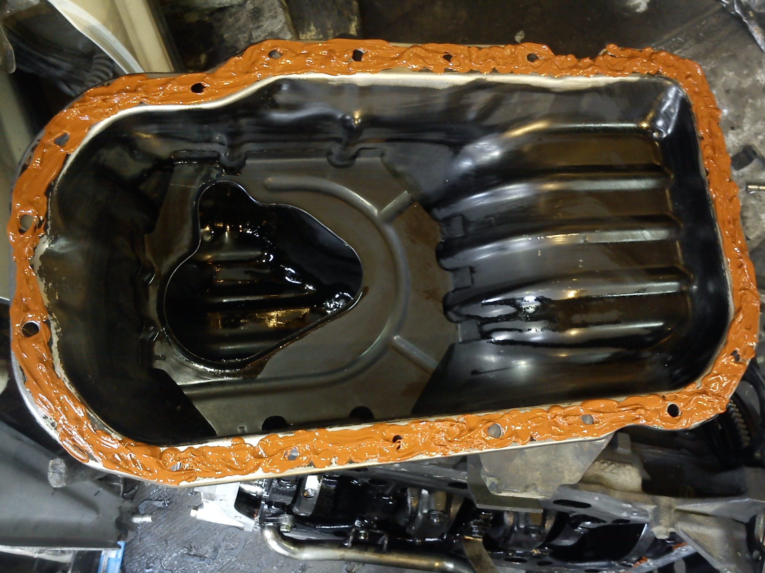

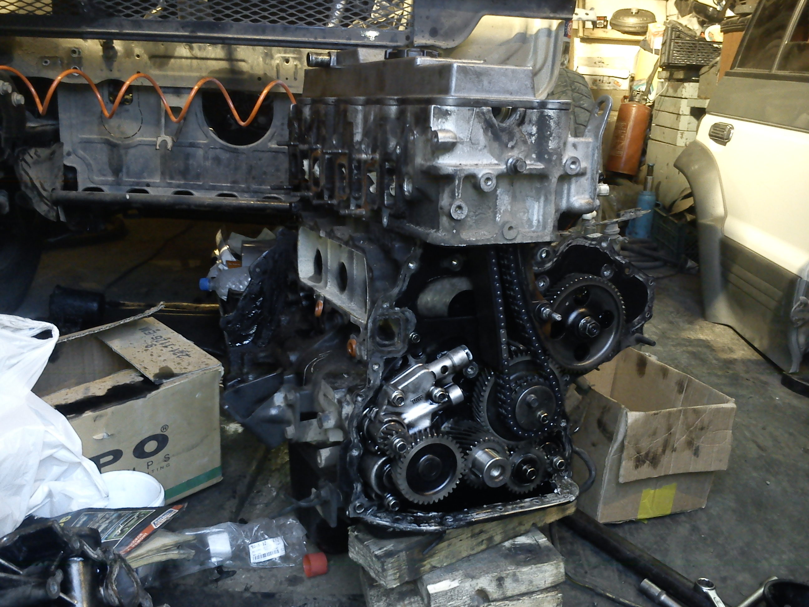

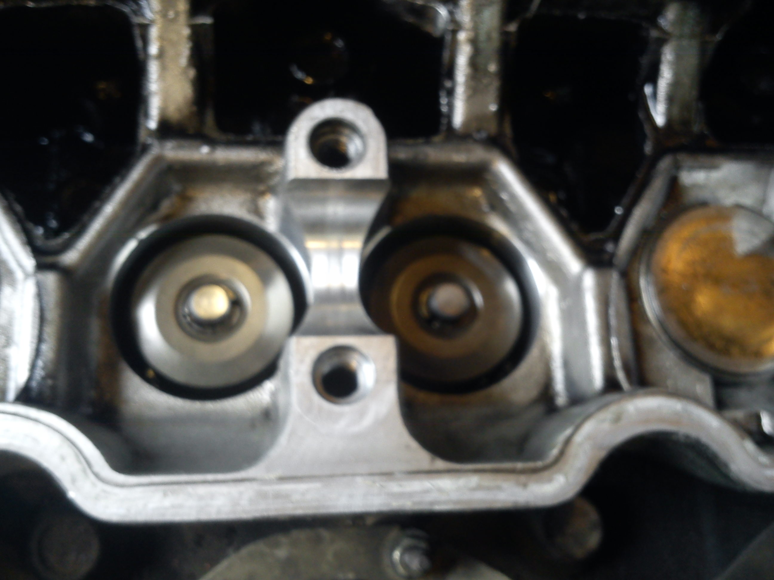

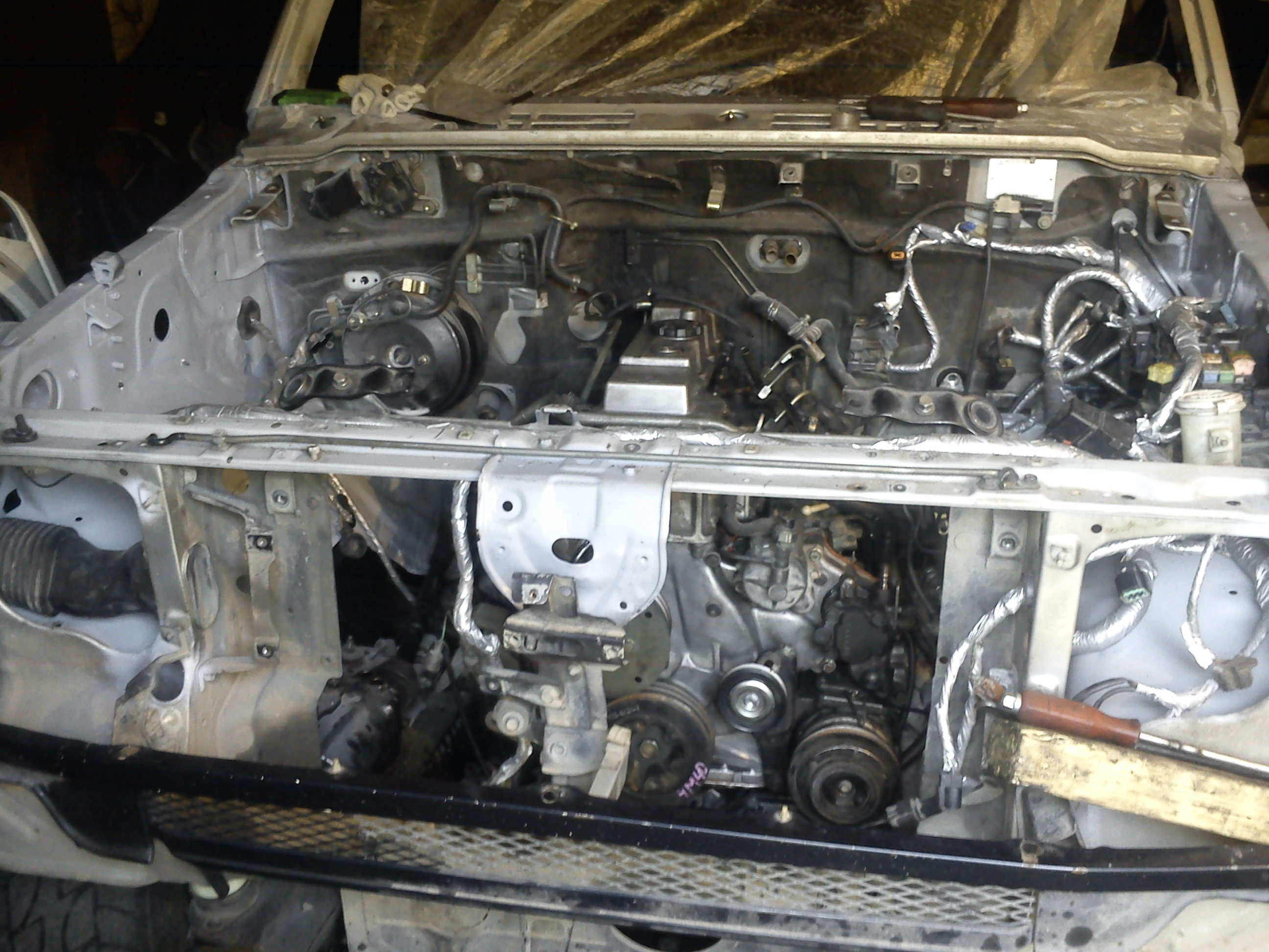

19.05. - 20.05.11

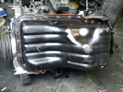

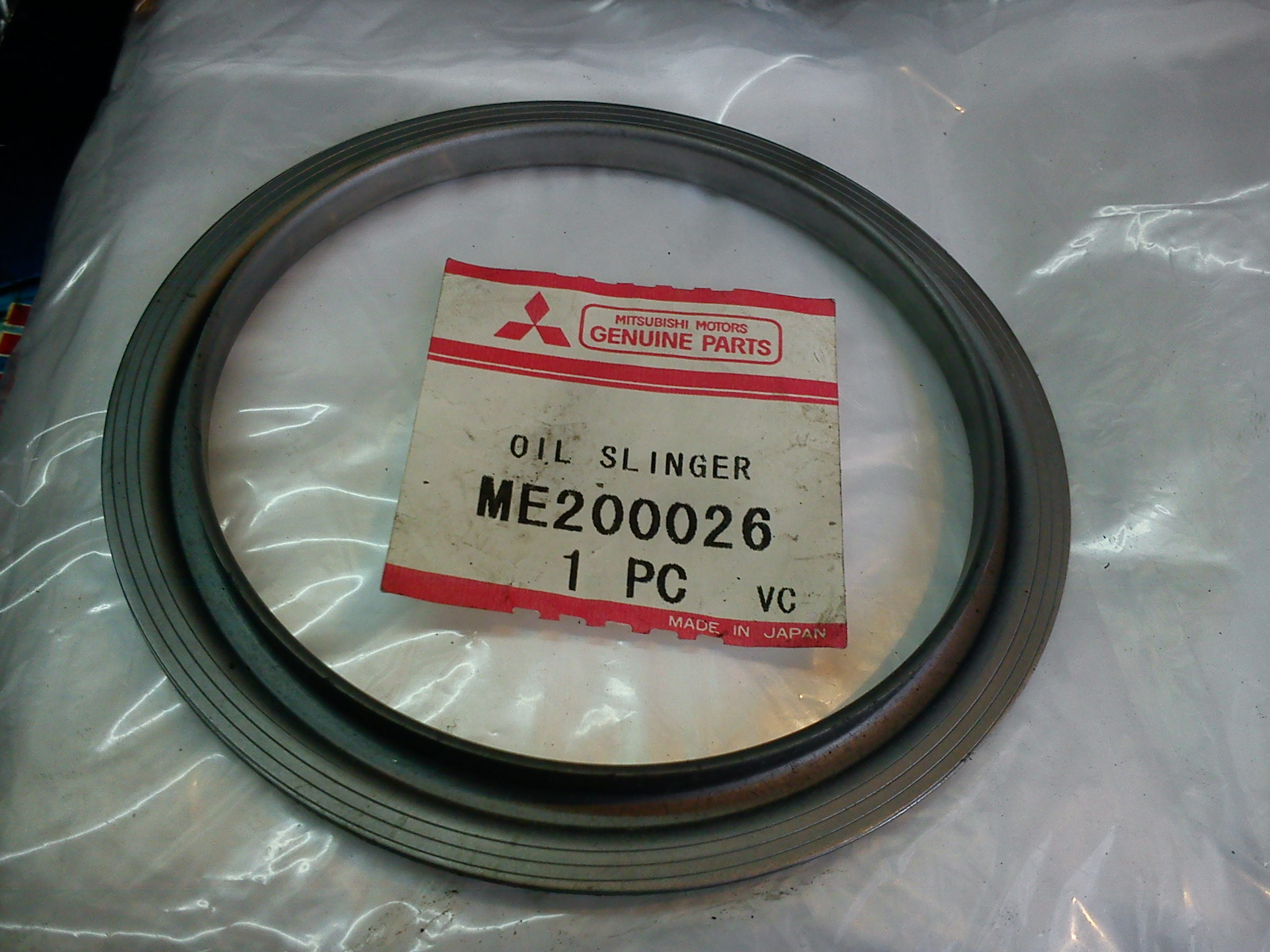

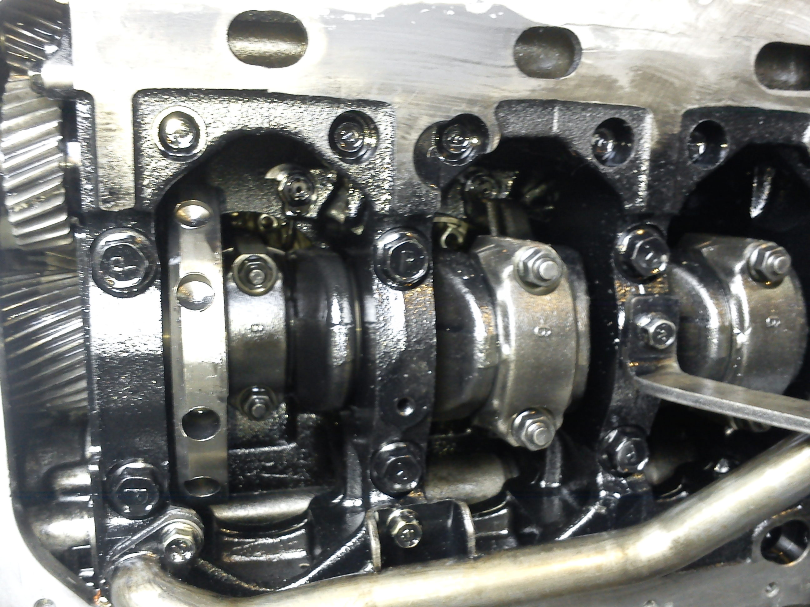

подготовил движку к внедрению. Заменил все сальники, уплотнительные кольца (резиновые), все отмыто, почищено, продуто, также заменил поддон, корпус масленого фильтра, масленый радиатор. При снятие маховика для замены заднего сальника КВ, обнаружил, что задний сальник КВ выпал из своего посадочного места, дальше больше, масло отражательное кольцо под сальником повреждено, тута руки опустились, т.к. под заказ данное кольцо примерно приедет через 10-14 дней, пошел к токарям к понедельнику сказали сделаем, но не дешево, решил позвонить к ребятам спросить сколько у них будет стоить оригинал, и ООООООО ЧУДО!!!
у них эта хрень в наличии, говорят попутали когда то при заказе заднего сальника, сгонял за кольцом, цена 250 р.
Короче завтра ставлю движку!
19.05. - 20.05.11

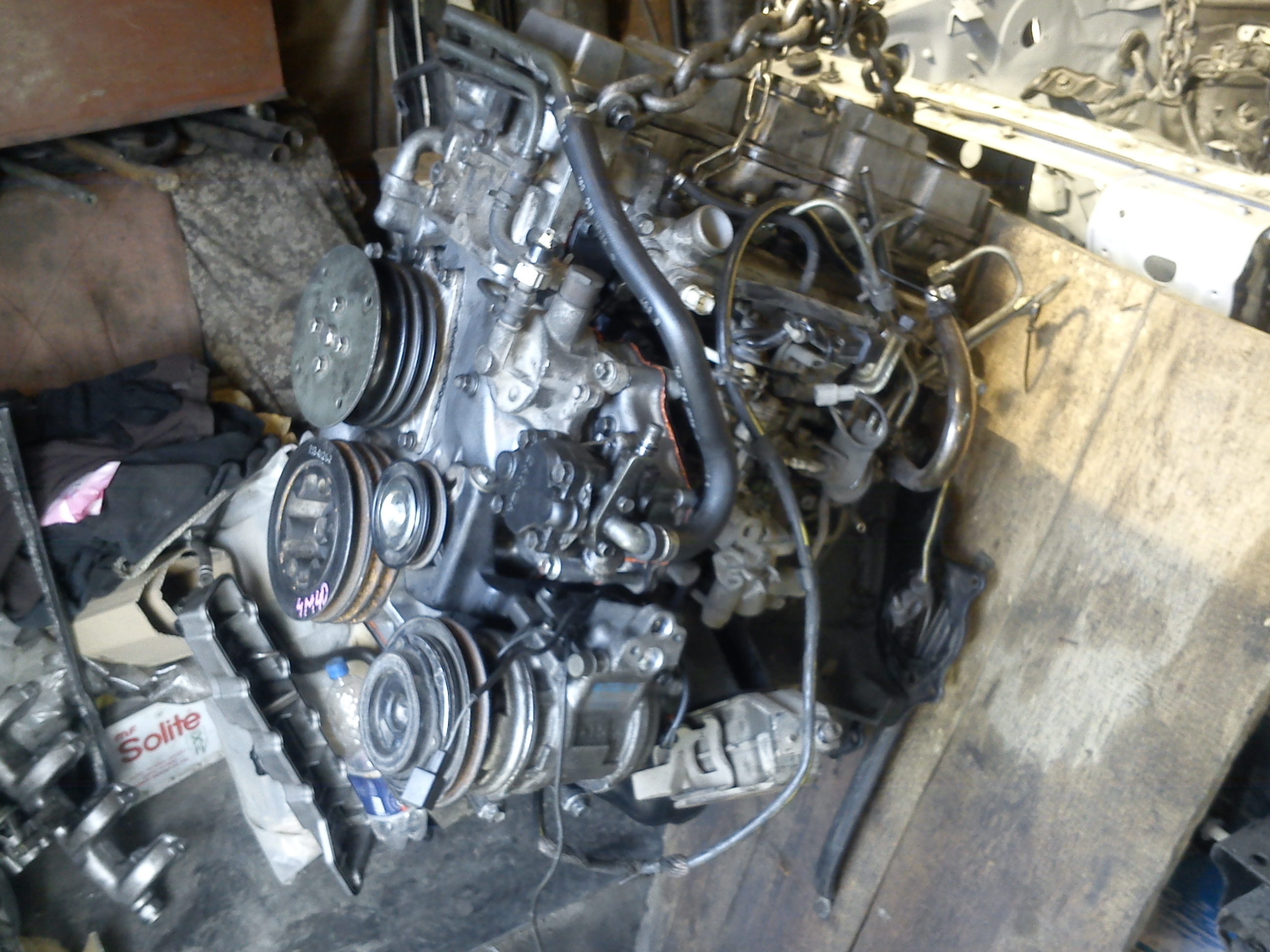

KOLJ

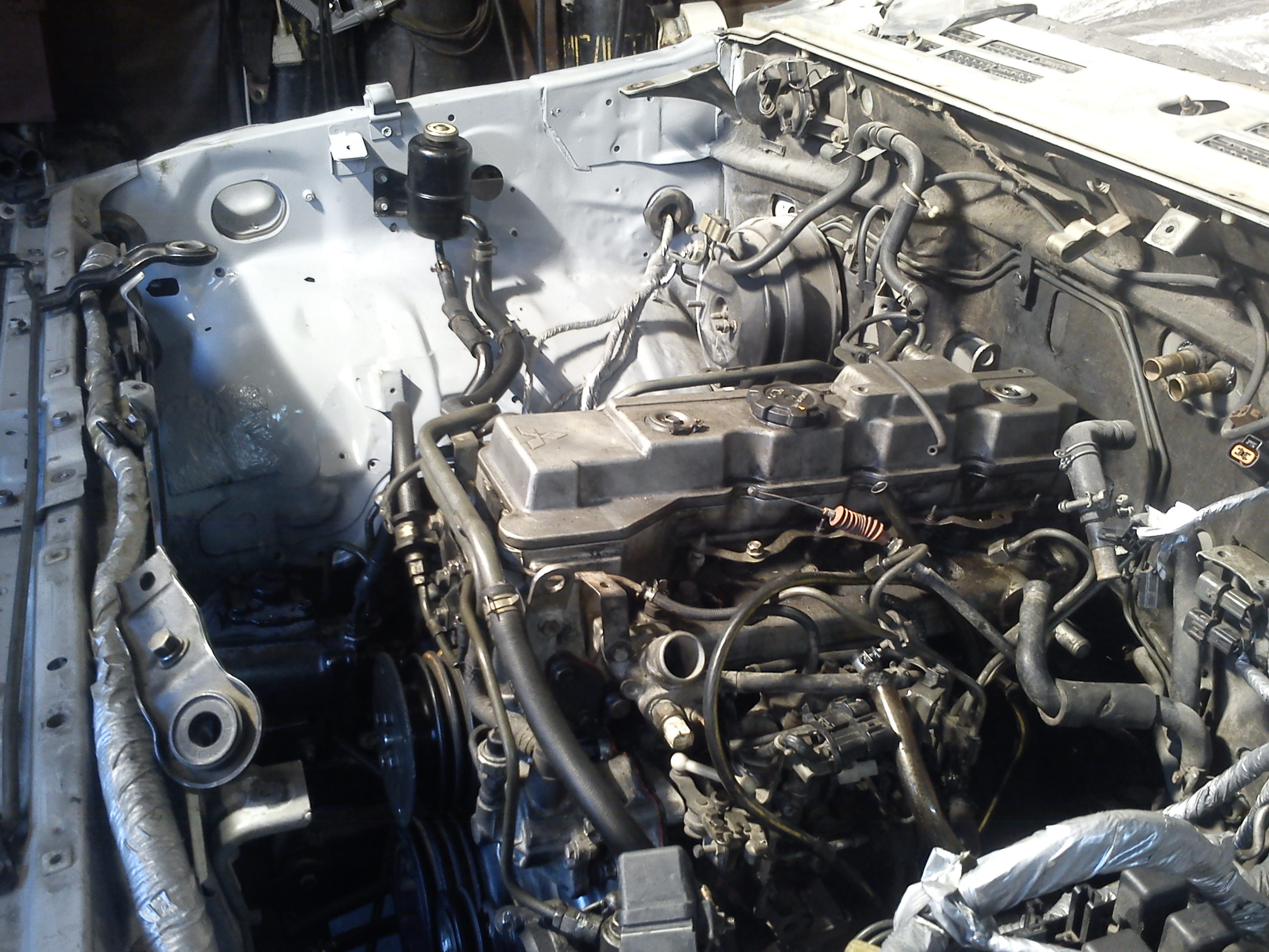

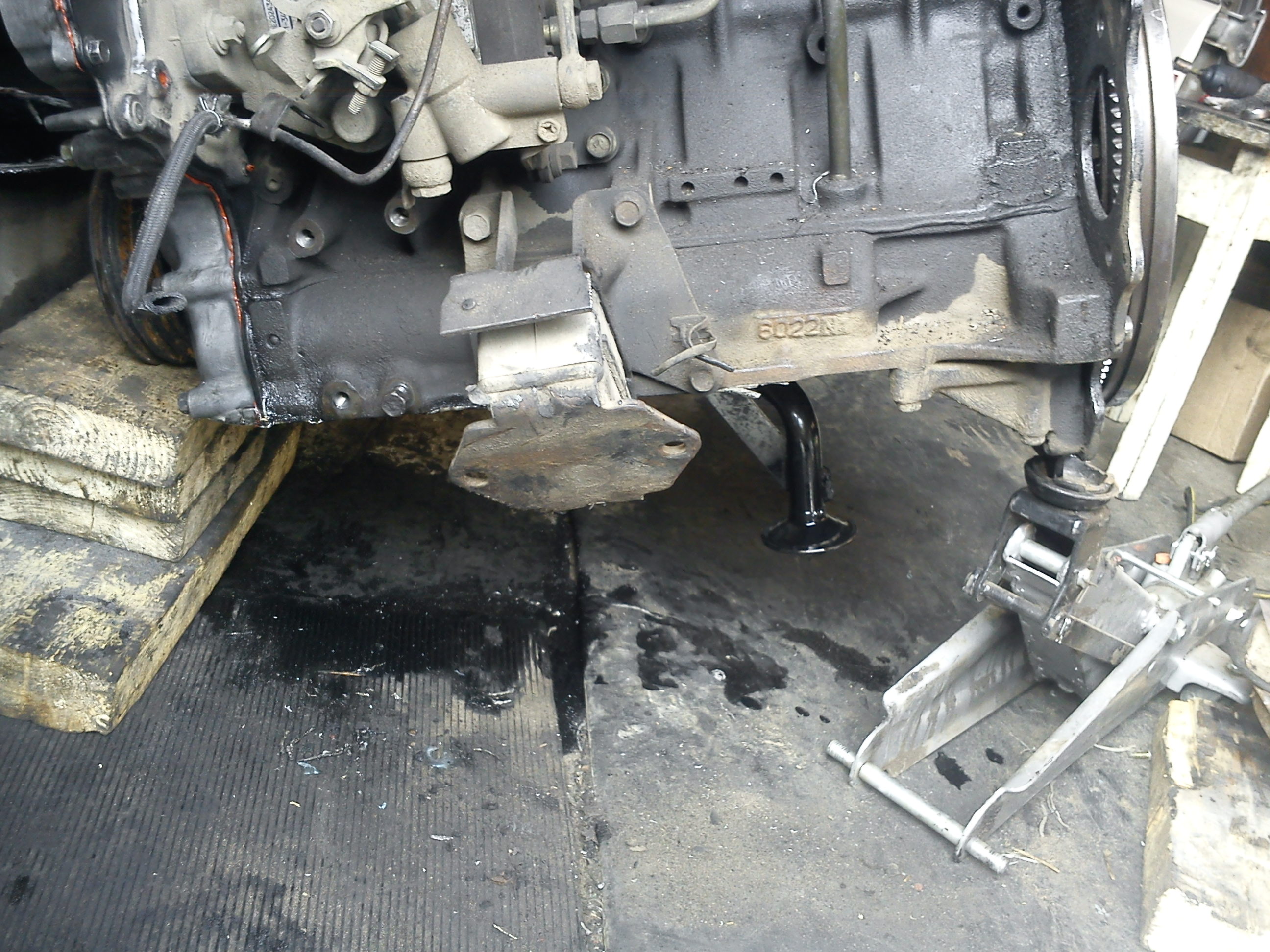

пока на её машинке

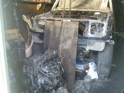

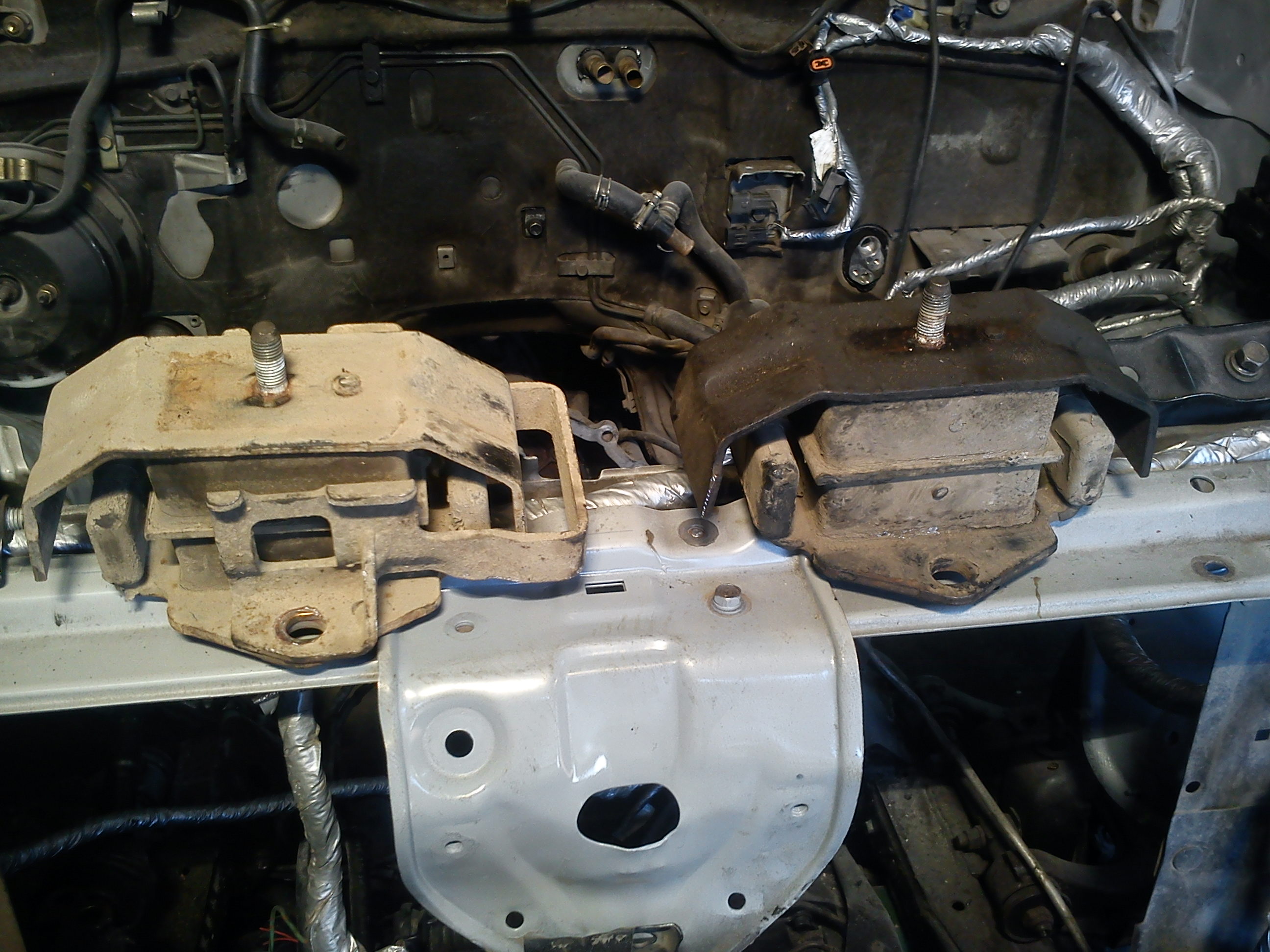

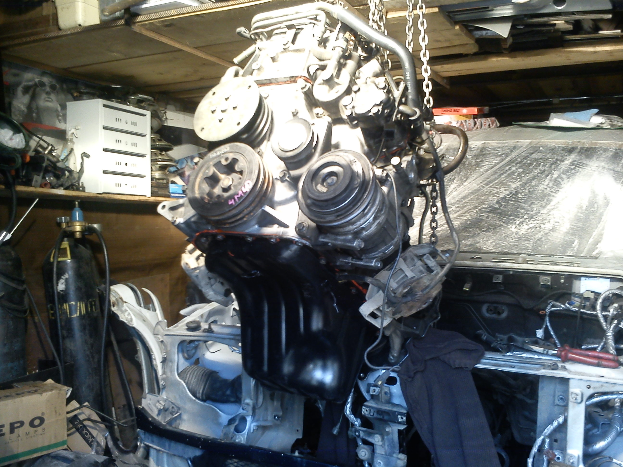

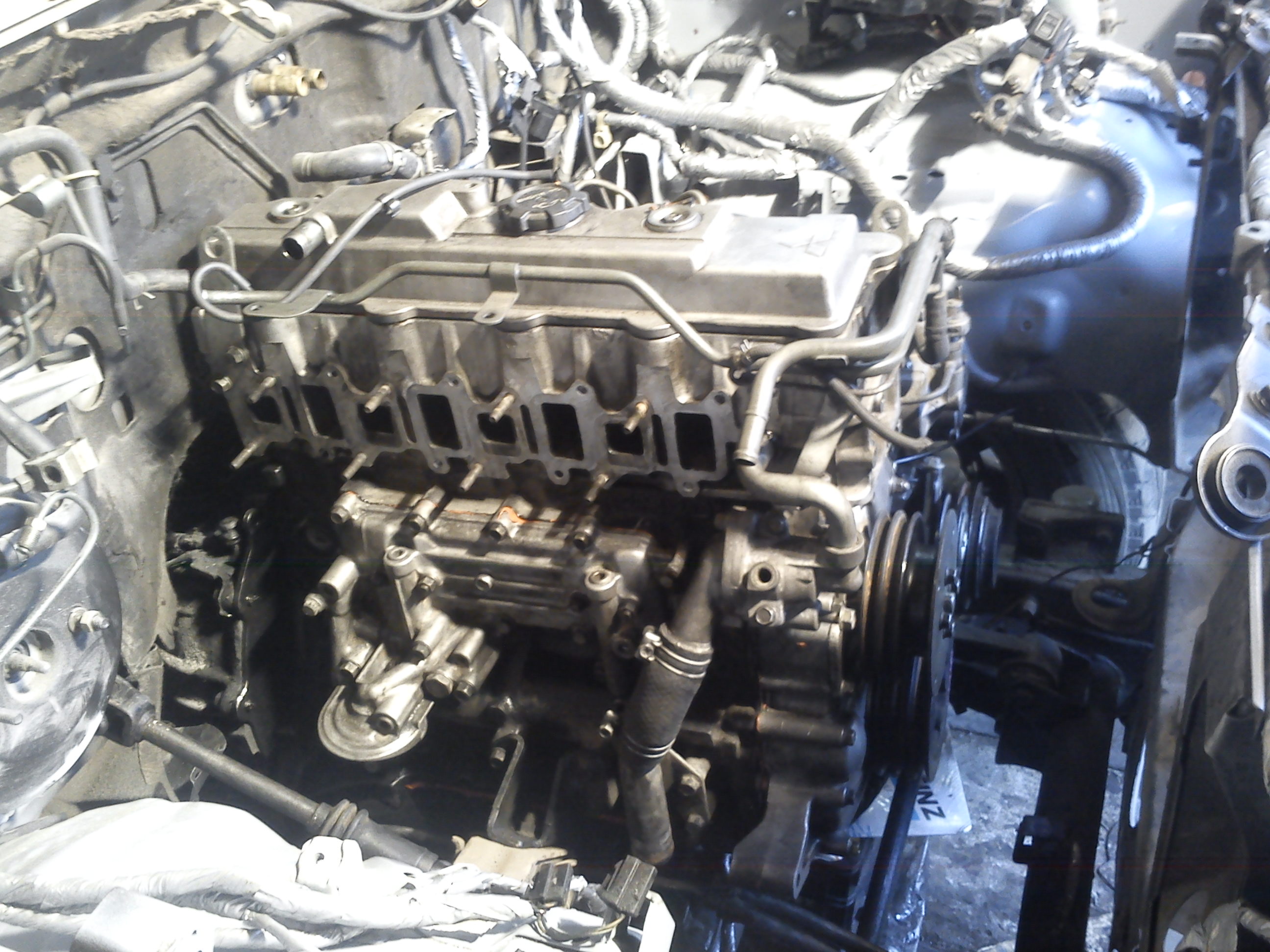

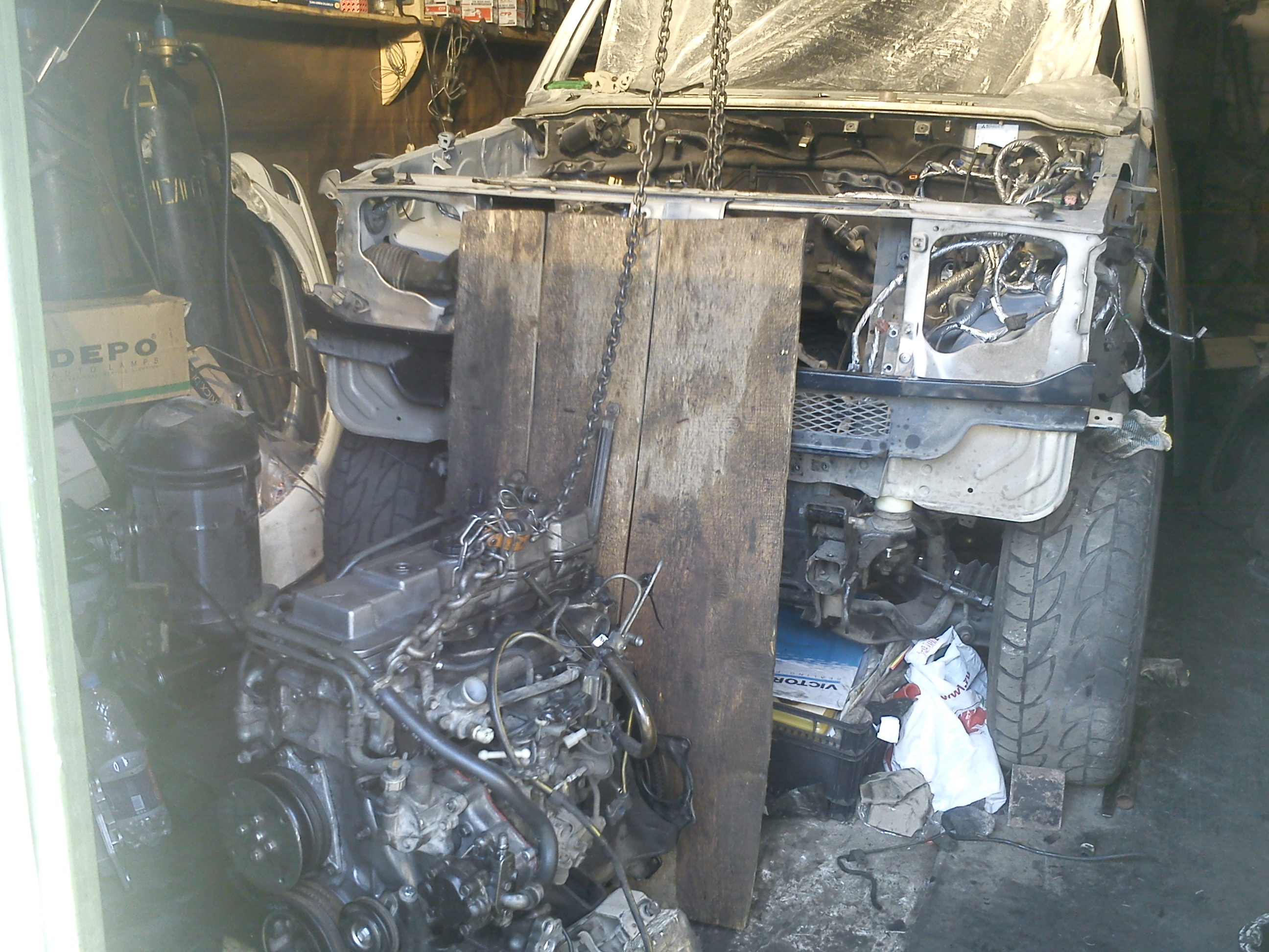

В субботу был успешно установлен движка, заменил опоры поставил от 74 (на фото слева 74 справа 40). Вроде все прошло удачно, только не советую, в одиночку это проделывать, тяжело одному и не безопасно. Кстати машинка по передку присела на 3 см.
пока на её машинке
