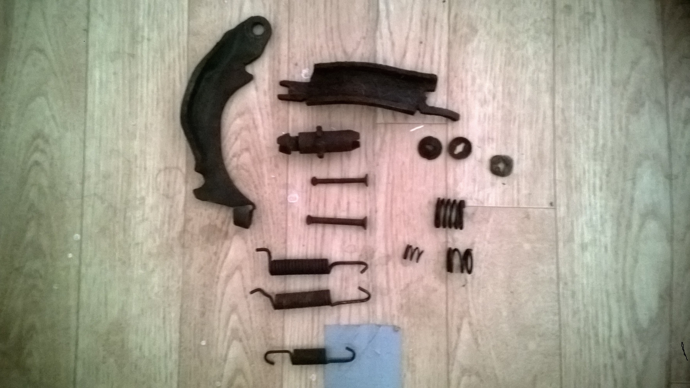

то что было в левом барабане
это рем. комплект на два барабана
Есть у меня падж 2 в 1993 он был новенький. В нем 150 кобыл (6г72) и АКПП. Предыдущий хозяин при продаже сказал, что ручник "пустой" из-за слетевшего троса. Разобрал ручник. Левый трос был заклинен (поменяли оба) в левом барабане все планки и пружинки были на месте, а правый барабан был пустой. Но что меня больше всего паразило когда начал заказывать недостающие детали, что небольшая, типа ромбовидной шайбочки, деталь стоит 270 руб (минимальная цена) а их надо 2 шт т.е. 540 руб. за то чему красная цена 20 руб. в базарный день )))). Душившия меня жаба заставила задуматься. Припомнил. что китайцы большие любители автокопий--- грейт-уол не исключение--от него похожая деталька 200 руб.Немного отлегло. Потом припомнил историю развития хендай, а именно санта-фе классик. И точно. Ручник примерно такой же. Цена от 20(если не быстро) до 70 руб. (если по-шустрее) Выбрал второй вариант. Теперь есть полностью новый и рабочий ручник. Хотя я ручником никогда не пользуюсь. но для этого броневика он лишним не будет (мало ли чего))))) Фото этой детали и пружинок прилагается
