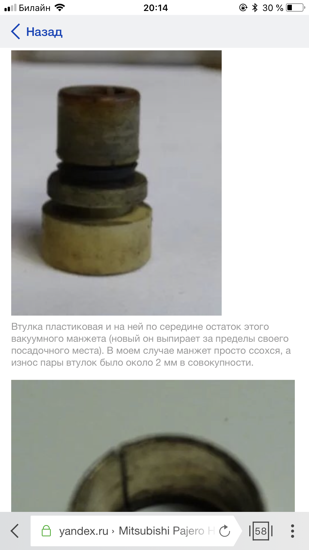

Что за мать его митцу.
Засунули пластиковую фтулку в впускной коллектор, конечно она нае...ся.
160т. пробега и всё разваливается и разнашивается.
Не думал что Митцу такое гумно.
Ошибки то появляются то пропадают.
Сделал уже четыре диагностики.
Выдаёт ошибку по шестому целиндру.
Поменял все прокладки год назад, резини и уплотнители.
В результате при очередном снятии коллектора обнаружилось что в крайнем целиндре нет ни болтиков ни заслонки. ( В феврале при замене всего они крепились на герметик, с рекомендацией
что на века. В трёх чётных колодцах масло, пробило уплотнители, размудохана пластиковая фтулка на коллекторе где шток с вакуумником, сосёт воздух( новый коллектор в районе 40К)
В результате снял пока оставшиеся 5 заслонок.
Убрал приличный подсос воздуха у коллектора.
Поменял уплотнительные кольца на колодцах.
Катушку задигания( видимо зря) теперь есть зарас.
Машина едет великолепно. Провалов нет. На ходу и в положении
D’ при остановки все реально шепчет.
Но как только встаю, ставлю на P, начинается детонация движка, с переходом в салон.
Загорается скольжение, абс, чек. Сейчас горит просто чек.
Осталось проверить компрессию( её так и ни кто не смог слелать) и проверить форсунки
Записался к дилерам. Пообещали подключтить к стенду и выдать четкий результат по двиглу.
Вопрос цены не бюджет 4К.
Не ожидал от Митцу на 160-170 т. пробега таких бубнов.

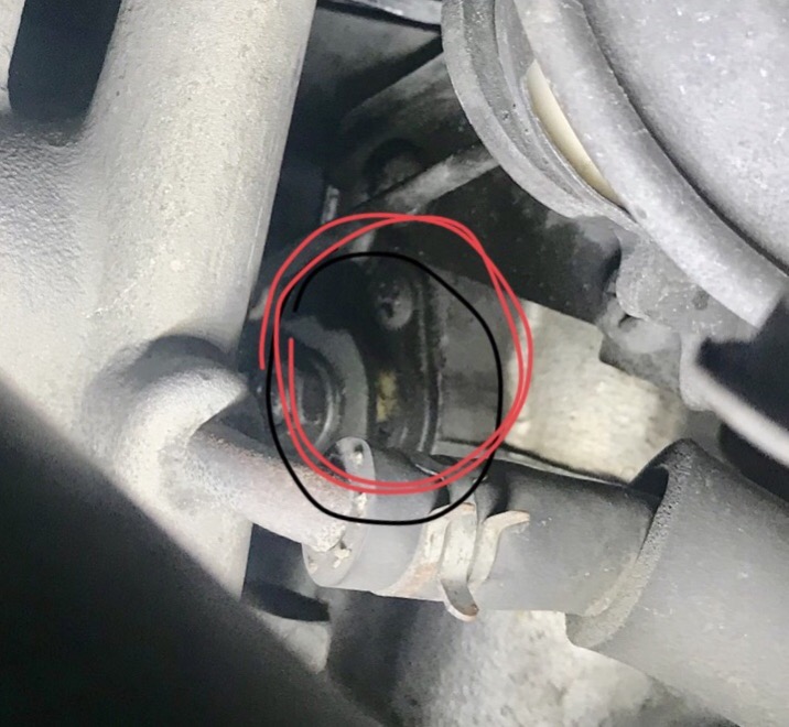

Re: загорелась ASC OFF
По коллектору

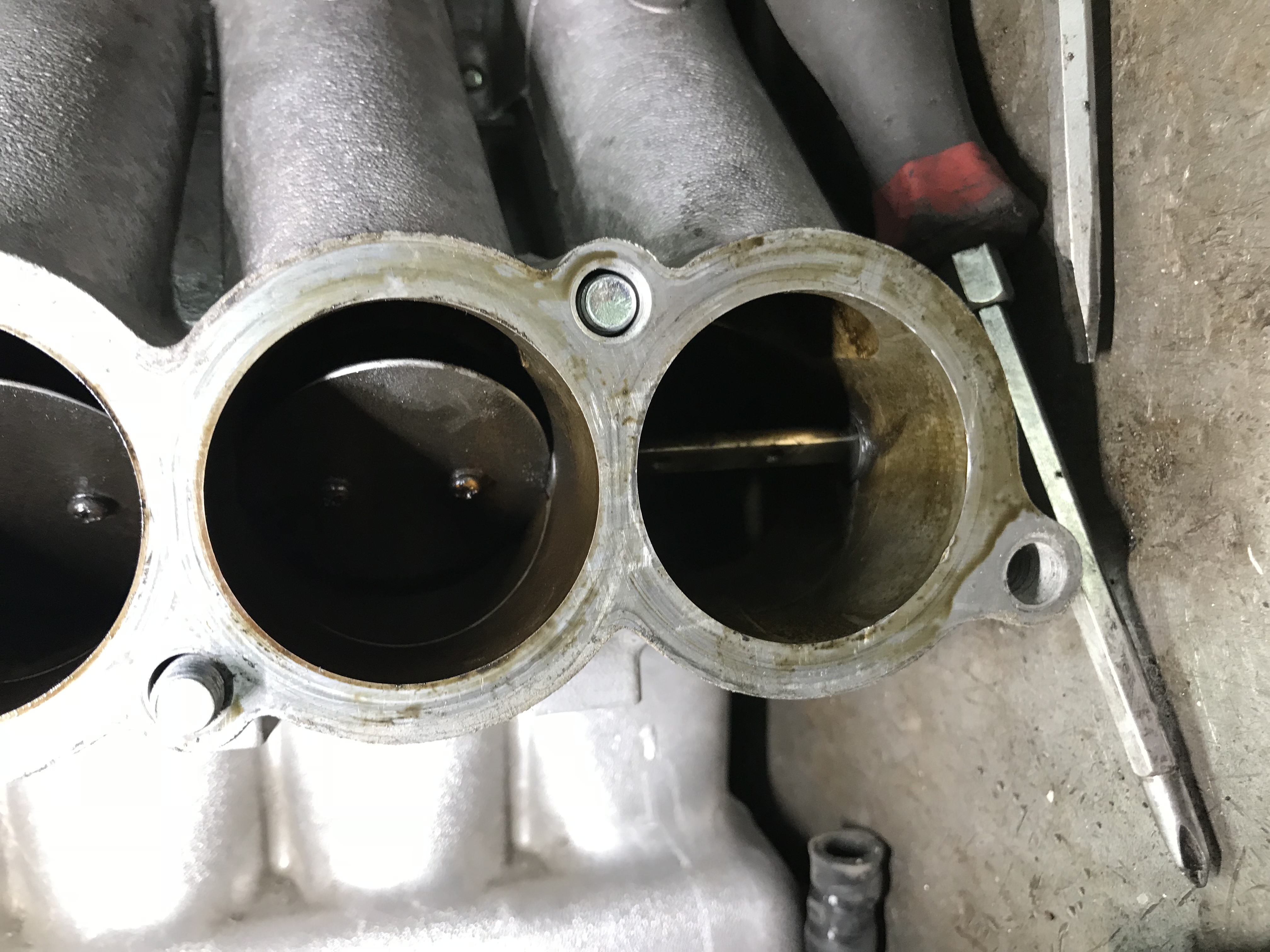

Заслонка испарилась

Ребят, столкнулся с той же проблемкой. Подскажите - трубочка в коллекторе должна "протыкиваться" насквозь? Там нет клапана? У меня гвоздик только на длину трубочки вставляется. Это он в сажу упирается?

Отвечу сам на свой вопрос. Отверстие сквозное. Никакого клапана конечно нет. Расковыривать лучше всего тоненькой отвёрткой. Результаты своей"деятельности" увижу попозже на трассе. Машина работала нормально. Просто загорались "три лампы" и код ошибки Р0106. На скорость ,обороты,работу акпп и т.п. не влияло.
