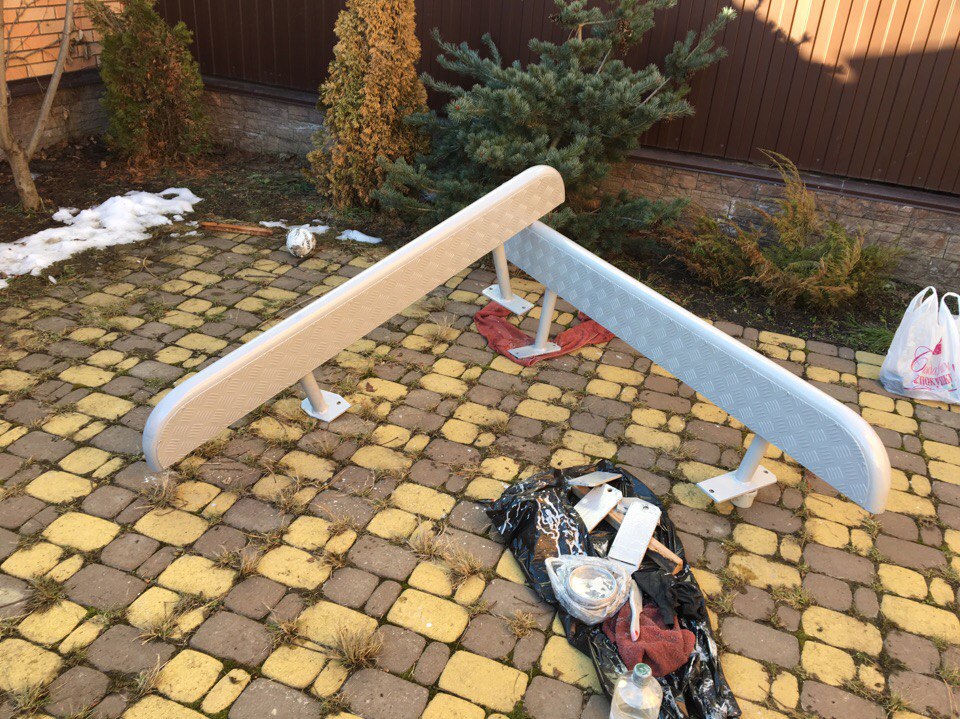

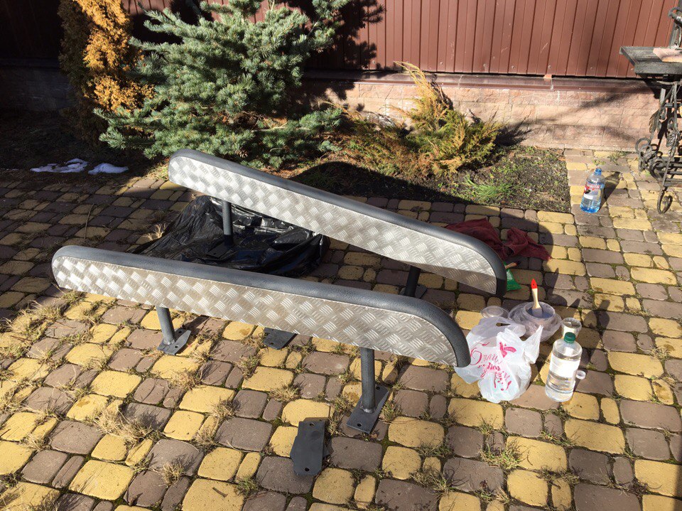

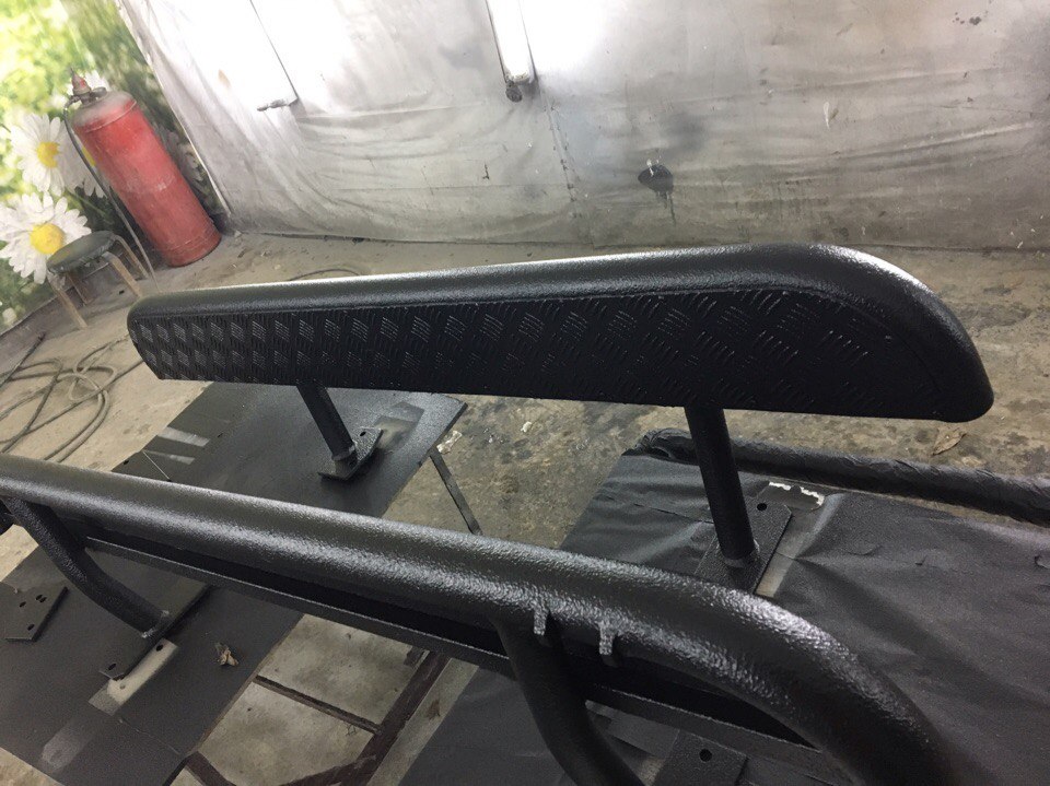

Решил сразу покрасить пороги раптором. а то на фаркоп в порошковой краске уже смотреть страшно.
осталось поставить на авто.
в сами трубы порога залью мовиля из балончика.
заматовал
заматовал
грунт в 2 слоя
грунт в 2 слоя
раптор в 2 слоя
раптор в 2 слоя

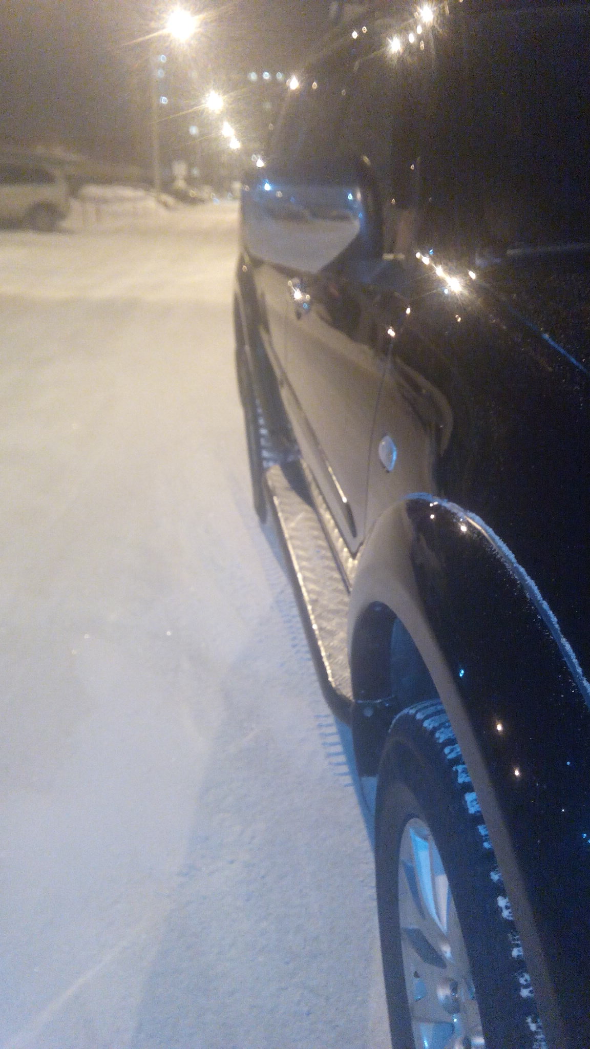

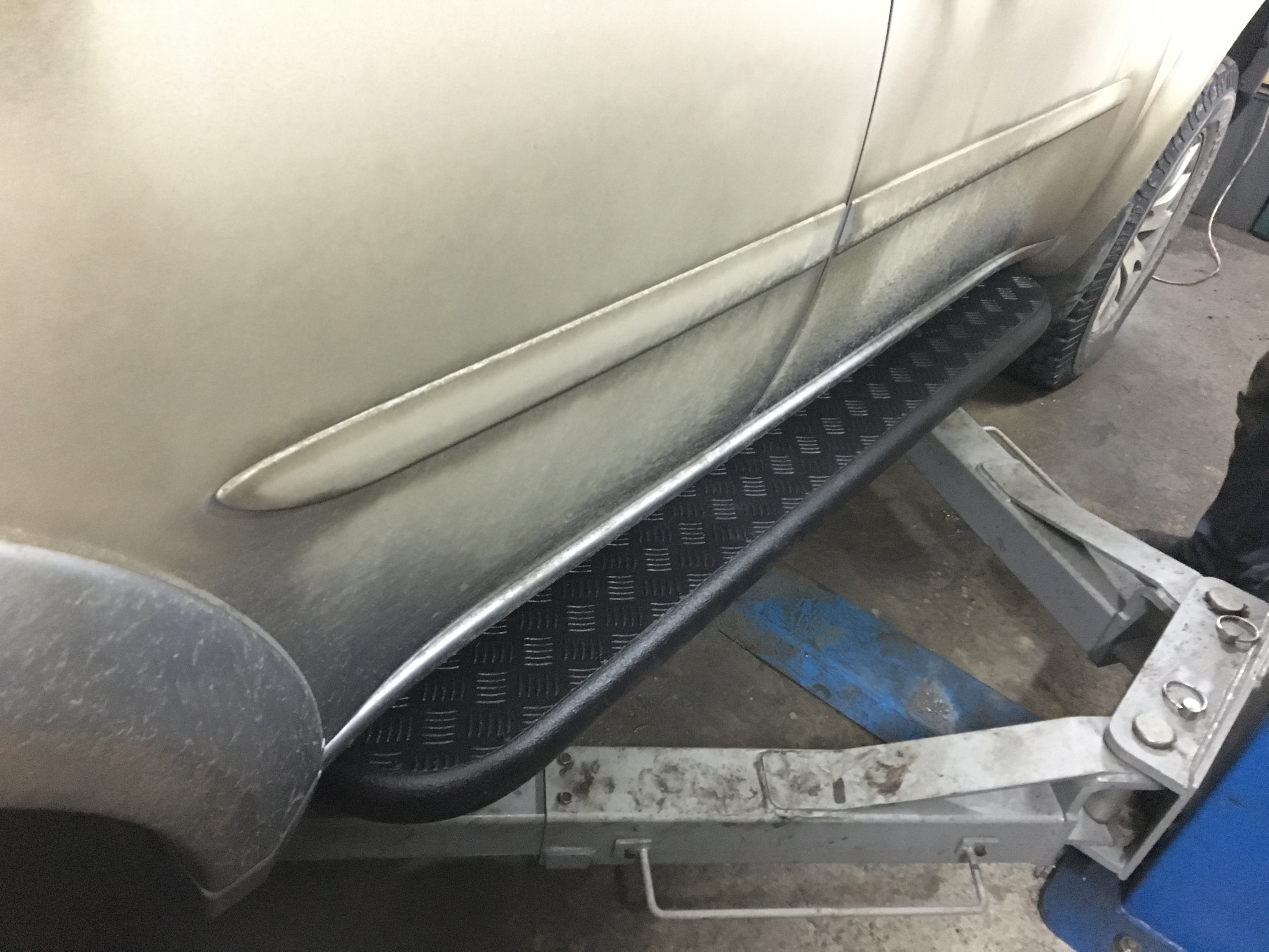

Пришли сегодня пороги, запакованны как яйца фоберже.
Подошли как родные, единственное пришлось поиграть с рег. пластинами чтоб выставить горизонт.
Подножки достойные, единственное я бы котёл чуть длиннее на 3-4 см, а то у задней двери кажутся короткими.

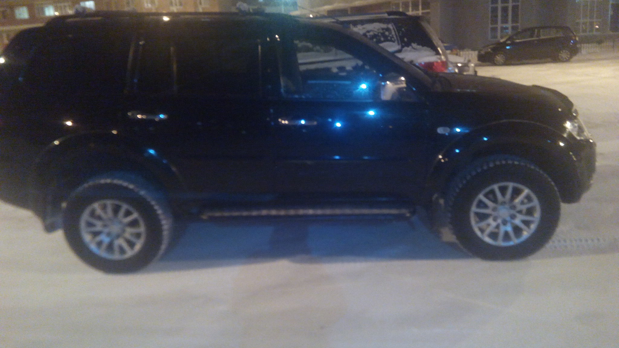

Фото ( снимал на утюг)

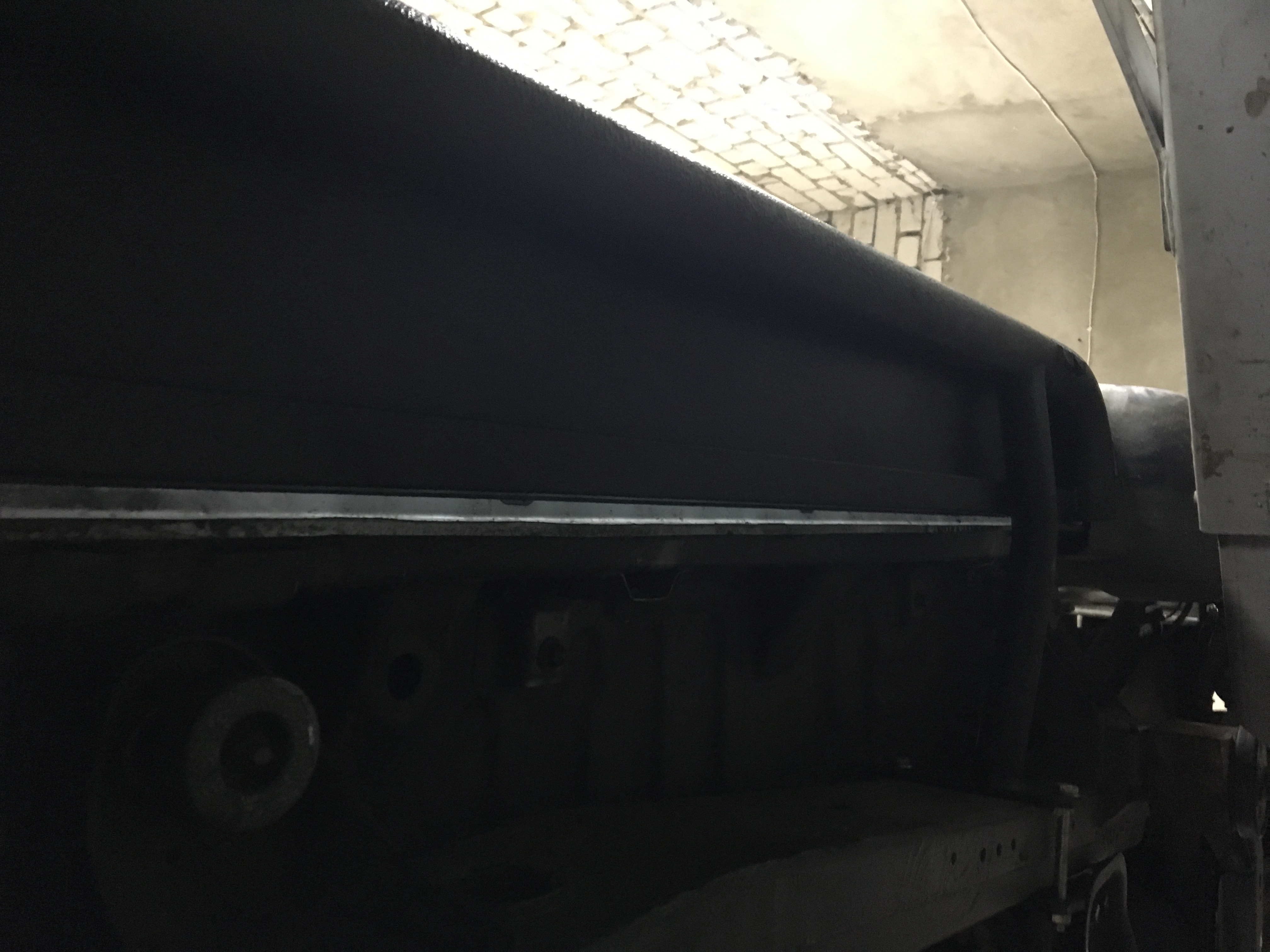

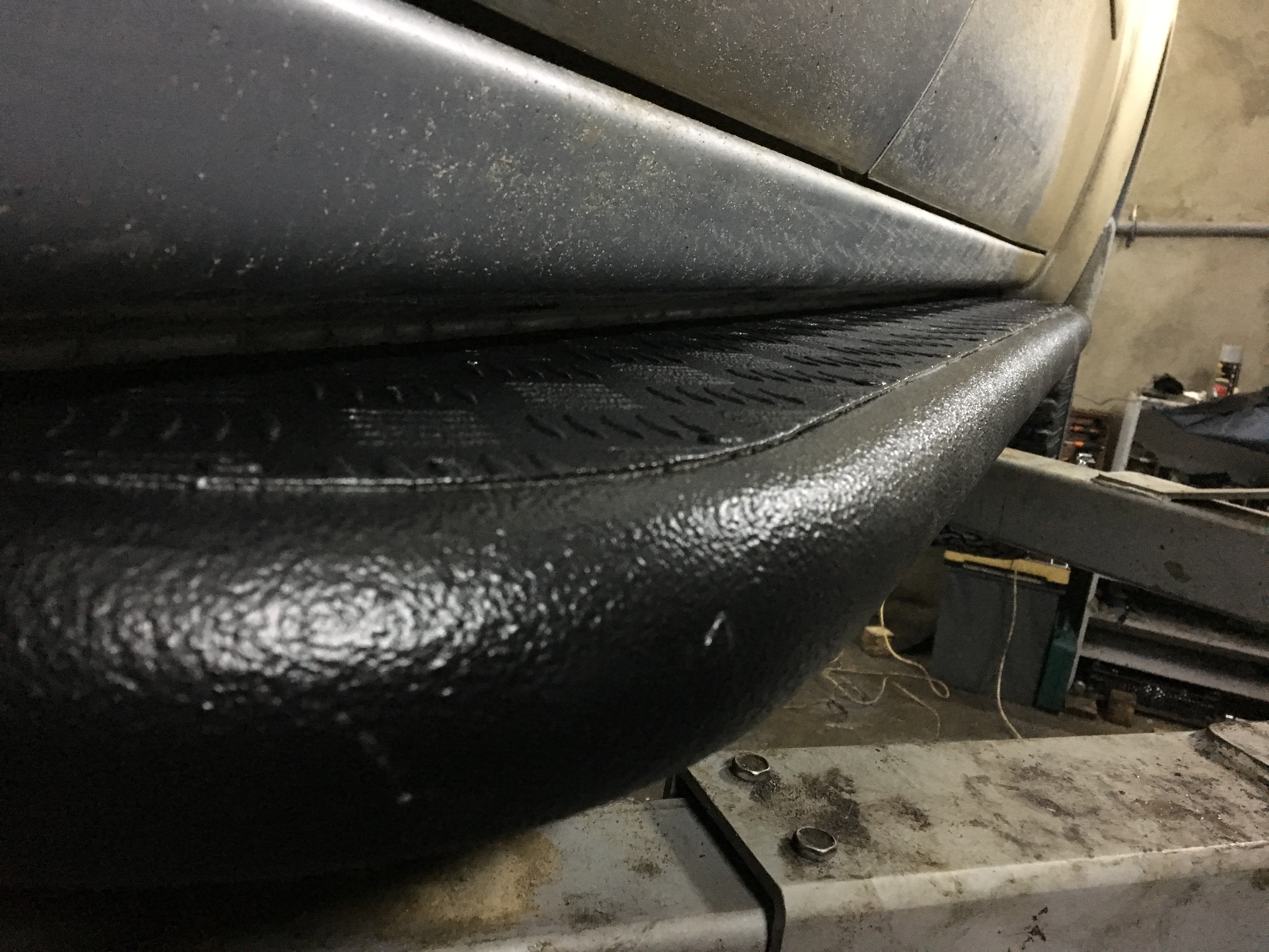

Вчера поставил пороги от МШУ.

Между кузовом и порогом должен быть зазор!

lesnik5000 писал(а):Между кузовом и порогом должен быть зазор!
Он есть)

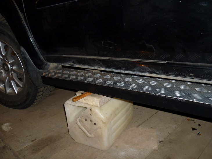

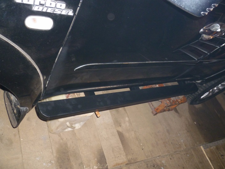

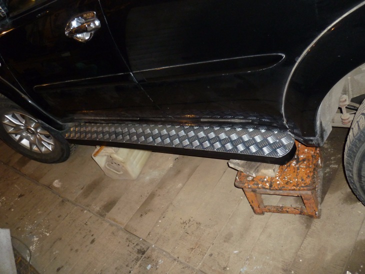

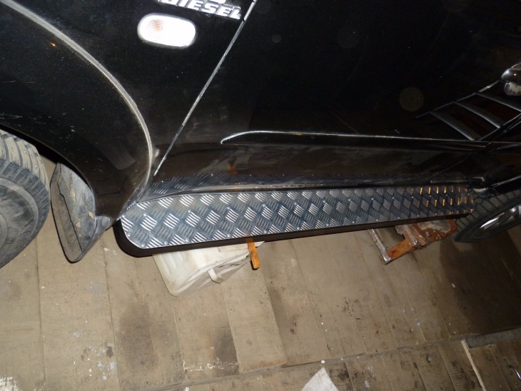

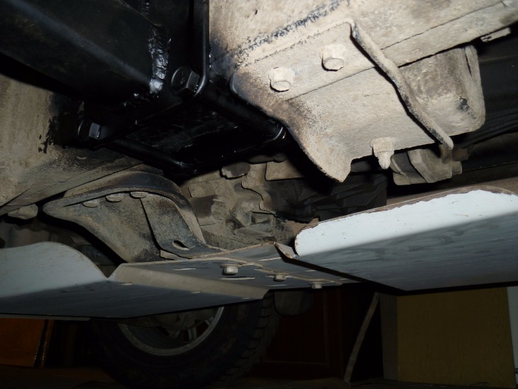

Уф.прикрутил пороги маде ин имени меня.попрыгал на них,потопал.пару раз похайджечил,прелесть.зазор примерно 10мм.не будет при езде по ямкам тереть?если вдруг-какой максимальный бодилифт ожно сделать не вдаваясь в переделки переносы радиатора,горловины и тд? Ну максимум 10-20 мм.

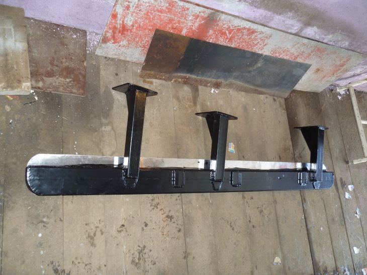

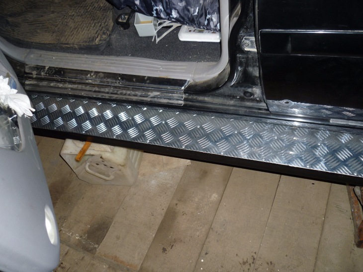

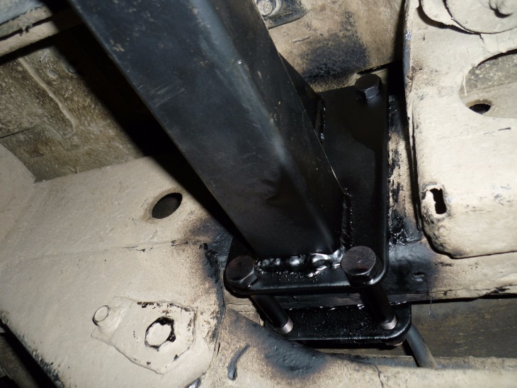

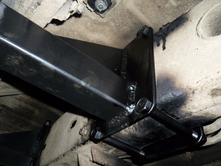

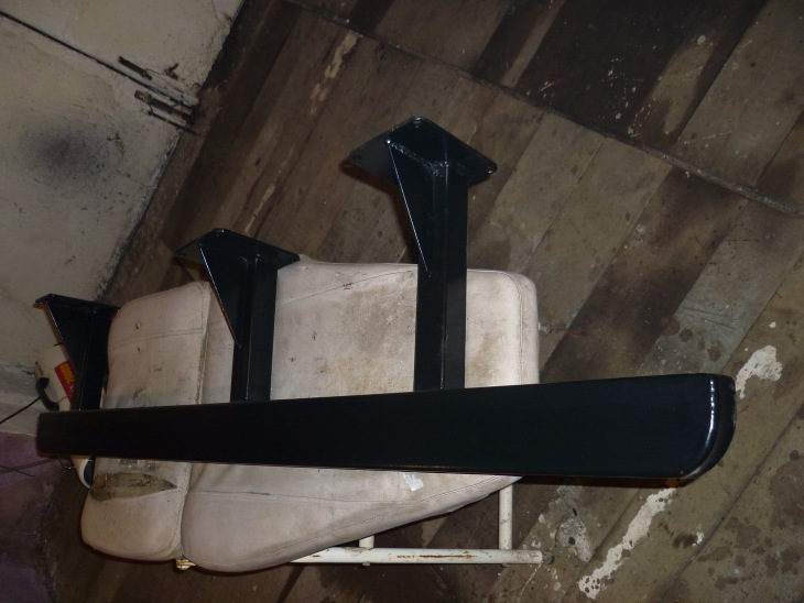

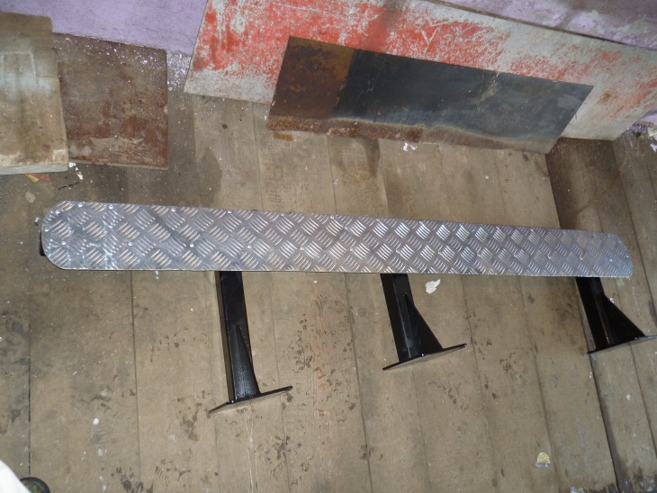

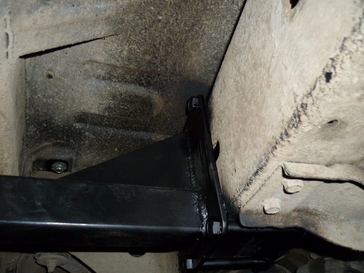

собственно вот что получилось.пороги из профильной трубы 100х50х3мм.стойки из профтрубы 50х50.щёчки из 6мм металла.болты крепления м12х1.25.х13мм.от головки блока ваз класики 2101-2106.порошковая покраска,накладка люминь 2мм.перед приклёпываньем намазал порог герметиком чтобы вода не попадала между порогом и накладкой.заклёпки 4.8мм.

aland писал(а):собственно вот что получилось.пороги из профильной трубы 100х50х3мм.стойки из профтрубы 50х50.щёчки из 6мм металла.болты крепления м12х1.25.х13мм.от головки блока ваз класики 2101-2106.порошковая покраска,накладка люминь 2мм.перед приклёпываньем намазал порог герметиком чтобы вода не попадала между порогом и накладкой.заклёпки 4.8мм.
Хорошо. 40 лет пытаюсь научиться правильно варить )) Завидую ))

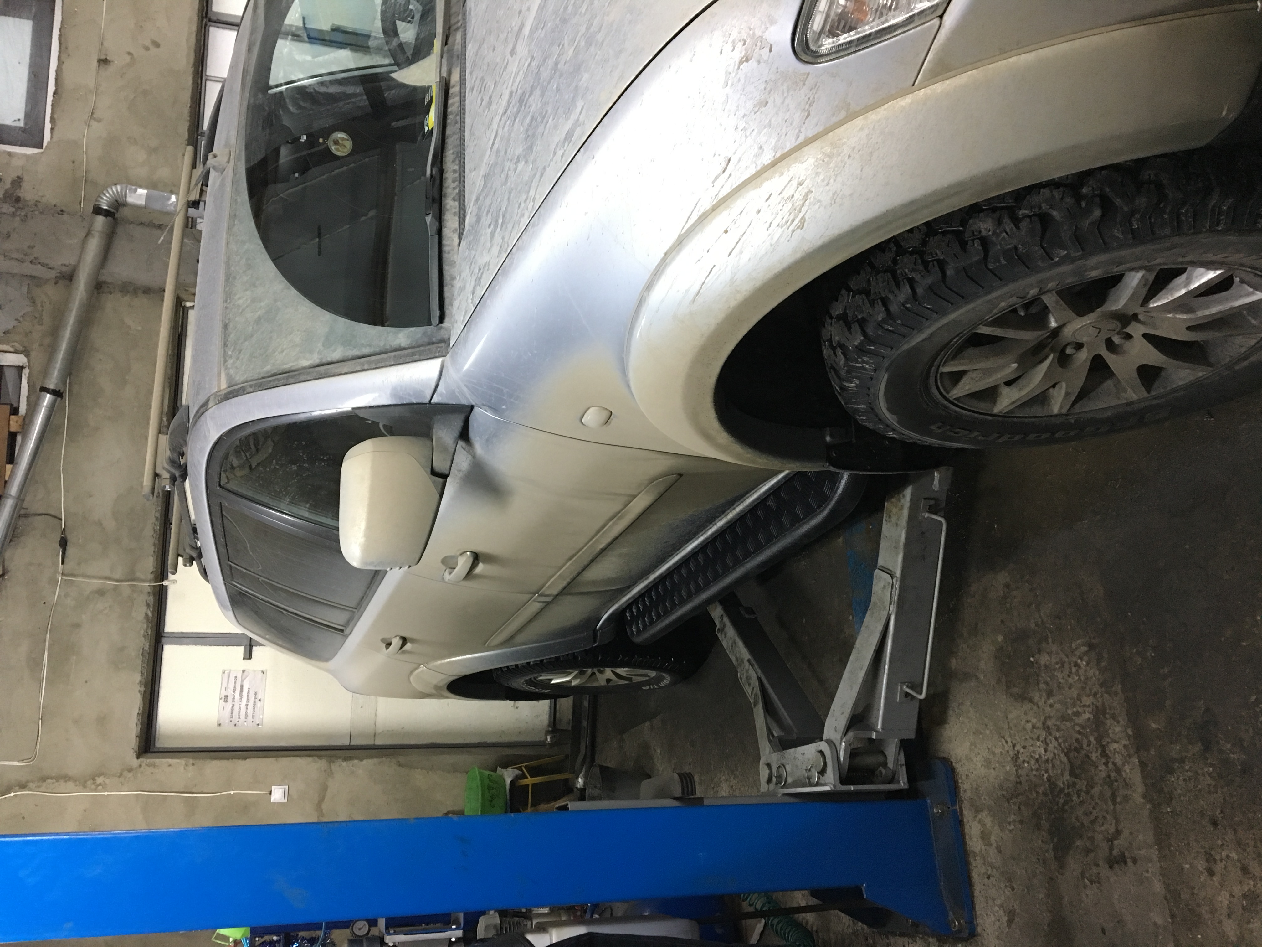

Установил порого РИФ, крепление к раме сзади попало как раз на место где крепится датчик регулировки ксенона... Кто то сталкивался с этим? Придумываю как прикрепить датчик.

Наличие корректора света должно оговариваться перед приобритением. Скорее всего ты купил пороги Эльки. Ибо все норм производители, для НМПС, априори, делают под корректор.
