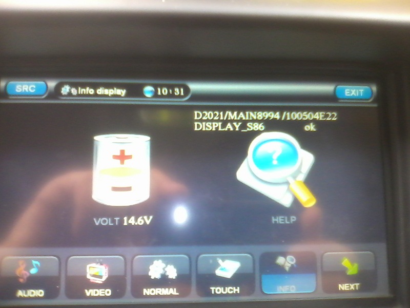

Да фигня это про ХХ,на них 14.5В,на оборотах 14.6-14.7В,смотрел по сигналке и по ГУ,родные на Эльке спокойно прослужили 4 зимы и авто был с ними продан,главное смотреть уровень раз в месяц ,осенью и после зимы полностью зарядить и проверить плотность,вот и все секреты..Про ДХО тоже самое,ставить надо не 5Ваттные кэтайские,а 10-15 Ваттные,как у машин с завода.У меня светят на 10 метров ночью,может и больше.Вот работа на ХХ в зимний сезон.ФОТО.Если машина завелась с 4-5 раза,то зарядка под 15-15.1В подскакивает на ХХ оборотах около 1200 об/мин.,затем падает до 14.8 и затем до 14.6-14.7В.

Что-то про 15-15,1 верится с трудом. Стоило бы, наверное, проверить соответствие тестером. У меня мультик завышал примерно 0,1В у других бывает и поболее. А вот про 15-20Ватт для ДХО полностью согласен. Ночью приезжаю и пока турботаймер работает (2 мин.) иду с яркой "вежливой" подсветкой от 20-ти ваттных DRL Philips.

Alex ATC писал(а):Что-то про 15-15,1 верится с трудом. Стоило бы, наверное, проверить соответствие тестером. У меня мультик завышал примерно 0,1В у других бывает и поболее. А вот про 15-20Ватт для ДХО полностью согласен. Ночью приезжаю и пока турботаймер работает (2 мин.) иду с яркой "вежливой" подсветкой от 20-ти ваттных DRL Philips.
Зимой сделаю фото,длится такой заряд 2-3 минуты,когда на улице за -30С*,мой с 4-5 раза заводится,наверно поэтому такой заряд и прёт.
