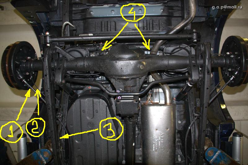

CoolBDW писал(а):Кстати, это провода управления БЗД. На ТО сам обратил внимание.
так там электрические провода идут под рычагом(диффу), я их безболезненно стяжками к тормозному шлангу закрепил.
а еще трубочка какая-то резиновая к ормозам идет над рычагом, вот что это за трубочка?
Аааа... (фотка GAPа)
1. Ручник
2. Датчик АБС
3. Провода БЗД
4. Тормозная магистраль
Справа аналогично, только без п.3

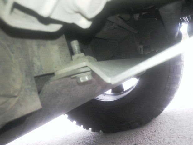

2 Lavruhin
Штатный (сломаный) кронштейн отболгарен, из уголка 50 вырезана заготовка, просверлено отверстие для болта, прихвачена сваркой подходящая гайка. Полученый новый кронштейн приварен полуавтоматом. Покрашен.
Можно было конечно приварить и две косыночки, но решил это оставить на потом, если не хватит жесткости.

olegro писал(а):2 Lavruhin
Спасибо! Не дождался я картинки, все сделал уже, а за одно и кронштейны второго листа переделал на такие же :-)))

Сообщение olegro »
Lavruhin писал(а):Спасибо! Не дождался я картинки, все сделал уже, а за одно и кронштейны второго листа переделал на такие же :-)))
Извиняюсь за тормоз ::-[:
Сделал так же? Или чо другое придумал?
Похоже что таке же. Уголок 5мм, фигурно вырезал, приварил гайки.
