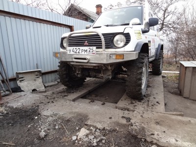

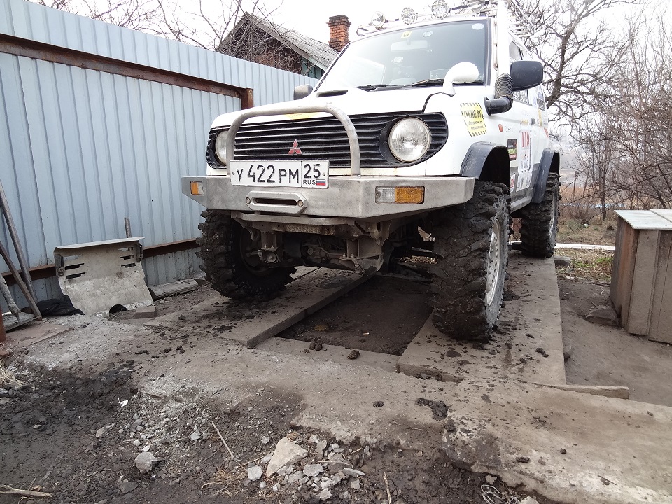

MusicMan
- Сообщения: 13
- Зарегистрирован: 28 дек 2013, 06:55
- Двигатель:: 4A30T SOHC
- Мой автомобиль(и):: Pajero Mini H58A 2003
- Откуда: Свердловская область, Первоуральск
Re: Подготовка Pajero MINI
Я снял балку, разметил все три крепления так, чтоб впоследствии срезать их на 20 мм по высоте, аккуратно отрезал болгаркой и, убрав эти 20 мм, приварил обратно. Важно, приваривая, сохранить их ориентацию относительно друг друга. Пришлось еще немного подрезать балку с краев, т.к. она в пороги уперлась))) и до глушака достала (гул был противный). Глушак временно подтянул хомутом к щитку на кузове сверху))). Кто-то назовет это полумерой и (или) издевательством над машинкой, но лично я результатом доволен: даже визуально гораздо менее противно смотреть под "брюхо" стало))). Выше, наверное, без прочих переделок не стоит ее задирать, иначе под ударом окажется средняя банка глушителя
Pajero Mini 2003 MNPT H58A 4A30T SOHC 4WD 5MT
