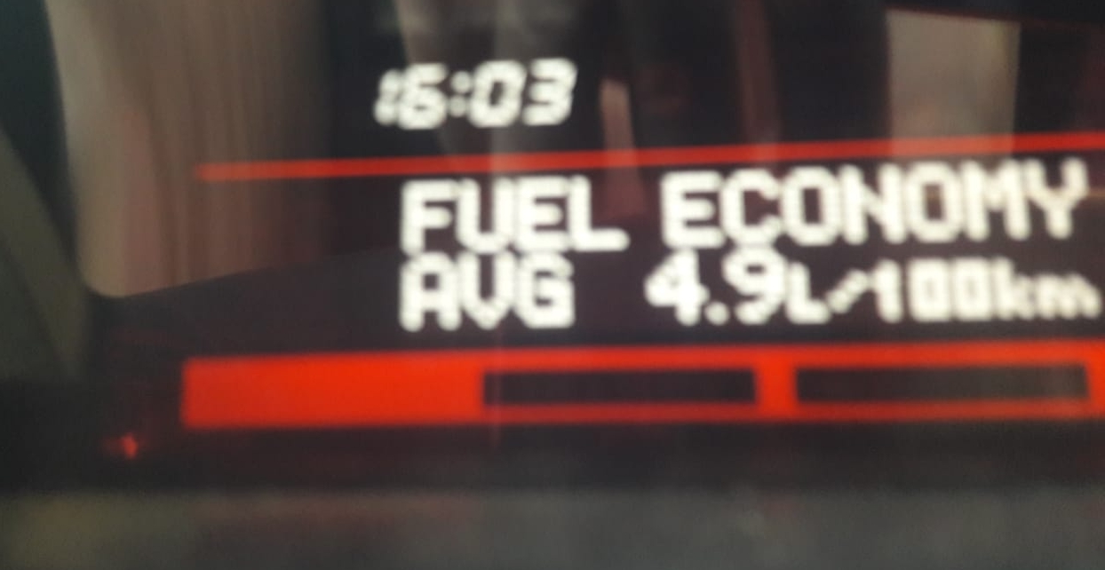

Saur,я так ездить тоже умею, просто во время движения с горки "обнуляешь" бортовик и вуаля:) Могу даже меньше расход показать:)
