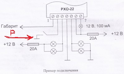

    Уважаемые со клубники просьба откликнутся всех кто в курсе. Вопрос такой, имею установленное на мой паджеро реле РХО-22,хотел сделать его отключение не через сигнал от ручника а от АКПП в положении Р (паркинг).Где ближе к моторному отсеку взять этот сигнальчик и как??[img]
    [/img]
      Pajero-||| DIZEL-3.2(ROLF:-) МКПП 5-дв.,чёрный 2006г.в. - ПРОДАНhttp://www.yalexandra.ru/Pajero-4 Wagon ,DIZEL-3.2(ROLF:-)АКПП

      Игорь68 писал(а):Уважаемые со клубники просьба откликнутся всех кто в курсе. Вопрос такой, имею установленное на мой паджеро реле РХО-22,хотел сделать его отключение не через сигнал от ручника а от АКПП в положении Р (паркинг).Где ближе к моторному отсеку взять этот сигнальчик и как??[img]
      [/img]
      Единственно где я нашел по схеме, это в жгуте идущем к эбу, в ногах переднего пассажира. И то там +.
      А спросил про подкапотное пространство, так меня тапками закидали.
      Спасибо это уже кое что.

        Astr писал(а):
        DVostok писал(а):Что то я не понял,можно разжувать?
        В каком месте не понятно?
        1. Покупаем РХО-20M (управление по +) тут или 22 (управление по + и -)
        2.
        Берем четыре провода, желательно три из них 1.5 мм сечением, управляющий можно тоньше.
        3. Открываем коробку предохранителей и реле под капотом.
        4. 4 контакт РХО тянем под любую массу, я протянул под болт который держит эту самую коробку.
        5. 6 контакт РХО за предохранитель №8 (серый предохранитель 25 А дальняя сторона от переда машины) Это розетка багажника. За предохранителем получается защита дополнительная. Думаю вряд ли кто то будет использовать розетку багажника и ДРЛ совместно. А если и будет то ДРЛ выключается тремя морганиями.
        6. 5 контакт РХО под ногу предохранителя 27 или 28 (10 А сторона ближняя к крылу)
        7. 1 контакт РХО под ногу 25 или 26 (20А зеленый предохранитель дальняя сторона от крыла.) Это ближний свет. Если сунуть под габбариты 24,23 пред., то ДРЛ будут гаснуть при включении габаритов.
        Укладываем там же реле и закрываем все крышкой.
        Можно еще от РХО протянуть провод на датчик уровня тормозной жидкости, тогда при постановке на ручник они тоже будут гаснуть.
        Ну и уж если совсем сильное желание, то можно от 7 контакта РХО протянуть диодик контрольный. :)
        Astr,
        Спасибо, все подробно рассказал!
        Сегодня тоже себе поставил РХО-22, эта инструкция сильно облегчила мне задачу :)
        только я 6-ой контакт (+) подключил к №22 предохранителю, желтый 20А, дальняя сторона от крыла. Это омыватель стекол.
        Подключение к №8 не устроило тем, что +12В там есть всегда, а во вторых, теперь мой "ДХО" не работает, когда я удаленно завожу машину :)
