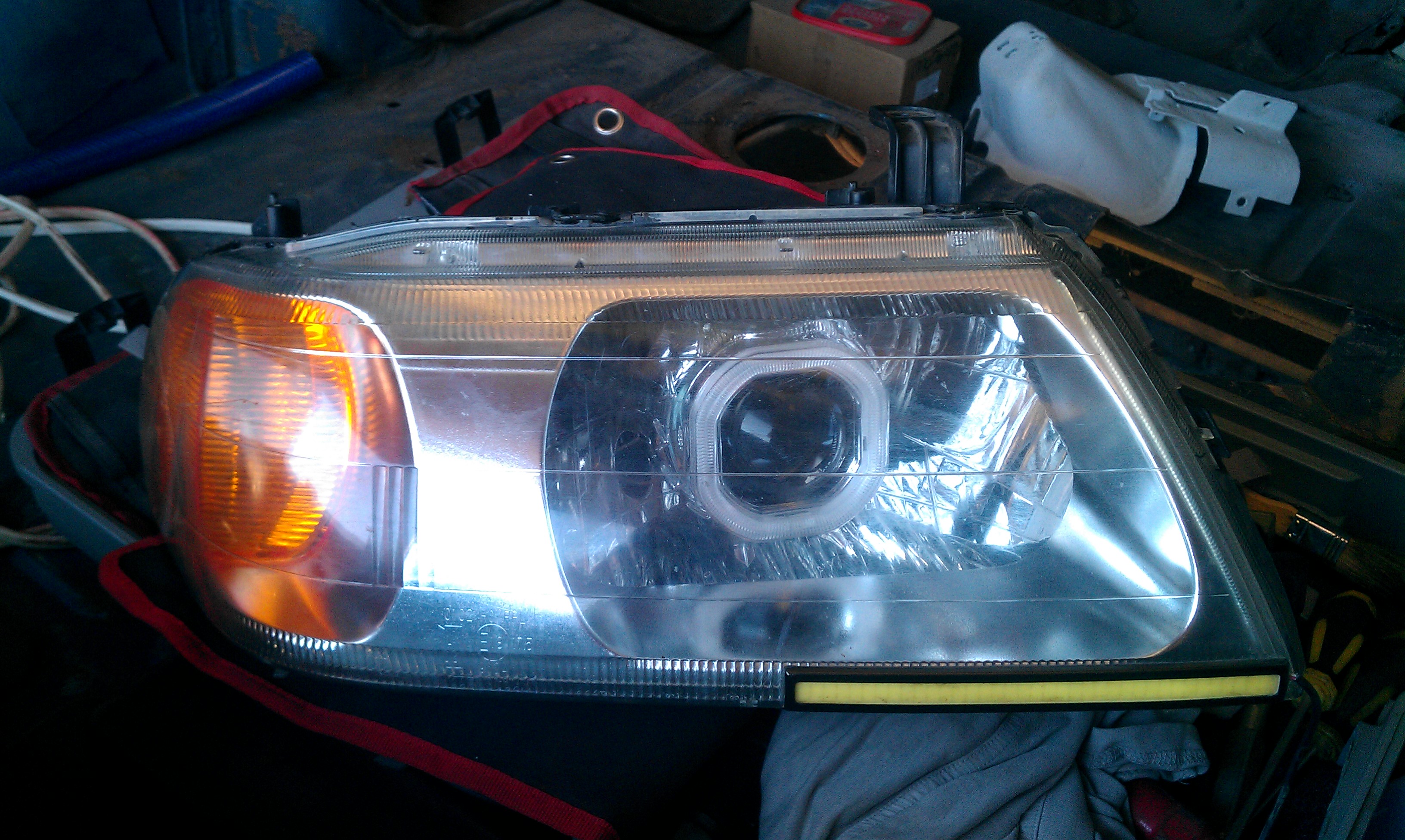

было то же самоекиришанин писал(а):Имеется раздельная оптика Valeo . Ближний - линза ксенон. Свет , мягко говоря не очень . Может кто " кулибничал " с такими модулями ? Может какие мысли ,предложения . Отказываться от эксклюзива не хочу!!!
нужно снять линзы, разобрать и протереть отражатель, линзу с обеих сторон и стекло изнутри - все они за столько лет под толстым малопрозрачным слоем пыли, которая аккуратно удаляется влажной тканью
у меня один отражатель в огне, просто грязный, а второй подпаленый наполовину
после протирки свет стал вполне приличным

Спасибо за совет ! Какие подводные камни при разборе присутствуют ?vova_frog писал(а):было то же самоекиришанин писал(а):Имеется раздельная оптика Valeo . Ближний - линза ксенон. Свет , мягко говоря не очень . Может кто " кулибничал " с такими модулями ? Может какие мысли ,предложения . Отказываться от эксклюзива не хочу!!!

Да особо никаких
По хорошему надо снимать маски фар (а для этого бампер нужно снять), но я их аккуратно отгибал сверху, вытянув их край на себя из-под уголков крыльев - хватает места, чтобы вынять оттуда модули
Ну и с отражателем осторожно, не повреди покрытие при протирке
