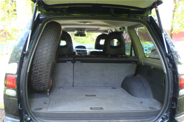

JekaGladnev писал(а): Единственное неудобство в том, что запаску приходится возить в багажнике,
С запаской есть решение. Если устраивает такой вариант и есть возможность и уменее , что то сделать своими руками, то вот:http://www.pajero4x4.ru/bbs/phpBB2/view ... 0%BA%D0%B0 У меня эта конструкция исправно служит 50 000 км.
