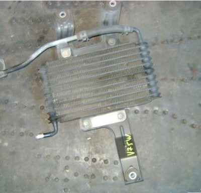

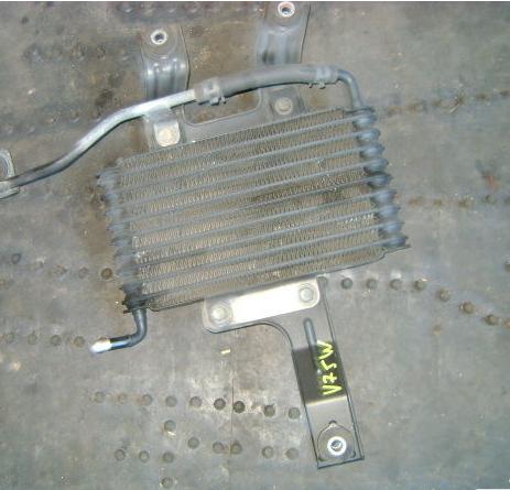

Там делов РЕАЛЬНО на полчаса-час! почти всё что надо для крепежа предусмотрено изначально, чуть подогнуть трубку и шланг возвратный на нижний сосок перекинуть.
Вот приобретённый мною комплект.

Re: дополнительный радиатор АКПП
Только не забывайте что люди спрашивают про Паджеро Спорт выпуска ПОСЛЕ 2008года, а у вас предыдущая модель. Это как бы другая рыбка....<Вавил> писал(а): Да не вопрос - только далековато Вам - Волгоград однако!
Та же Марья Ивановна, только в другой шапочке! Схема та же!
Схема у всех одинакова. Крепления и размеры разные.<Вавил> писал(а):Та же Марья Ивановна, только в другой шапочке! Схема та же!
Бить будут не по схеме...........<Вавил> писал(а):Та же Марья Ивановна, только в другой шапочке! Схема та же!
Да и радиатор от трёшки на старый Спорт я наверное намного раньше Вас приладил.............странно наверное почему я не советую этот ставить
Не спорю, и пока не пойму почему не советуете. Ведь по выкладкам гидравлических схем реально точно такаяже коробка. Точно так же масло после радиатора идёт в систему смазки. Почему тогда не применить ту же идею?SNOOPER писал(а): Да и радиатор от трёшки на старый Спорт я наверное намного раньше Вас приладил.............странно наверное почему я не советую этот ставить
Почему же не применить? Всё очень даже применимо. Пока собираю "комплектующие", основная проблема с самим радиатором, вернее с местом его установки. Так как за родной от 13000р как то не гуманно получается...........<Вавил> писал(а):Не спорю, и пока не пойму почему не советуете. Ведь по выкладкам гидравлических схем реально точно такаяже коробка. Точно так же масло после радиатора идёт в систему смазки. Почему тогда не применить ту же идею?SNOOPER писал(а): Да и радиатор от трёшки на старый Спорт я наверное намного раньше Вас приладил.............странно наверное почему я не советую этот ставить
