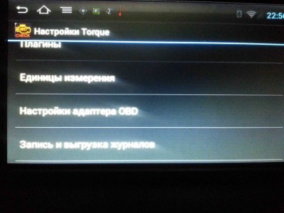

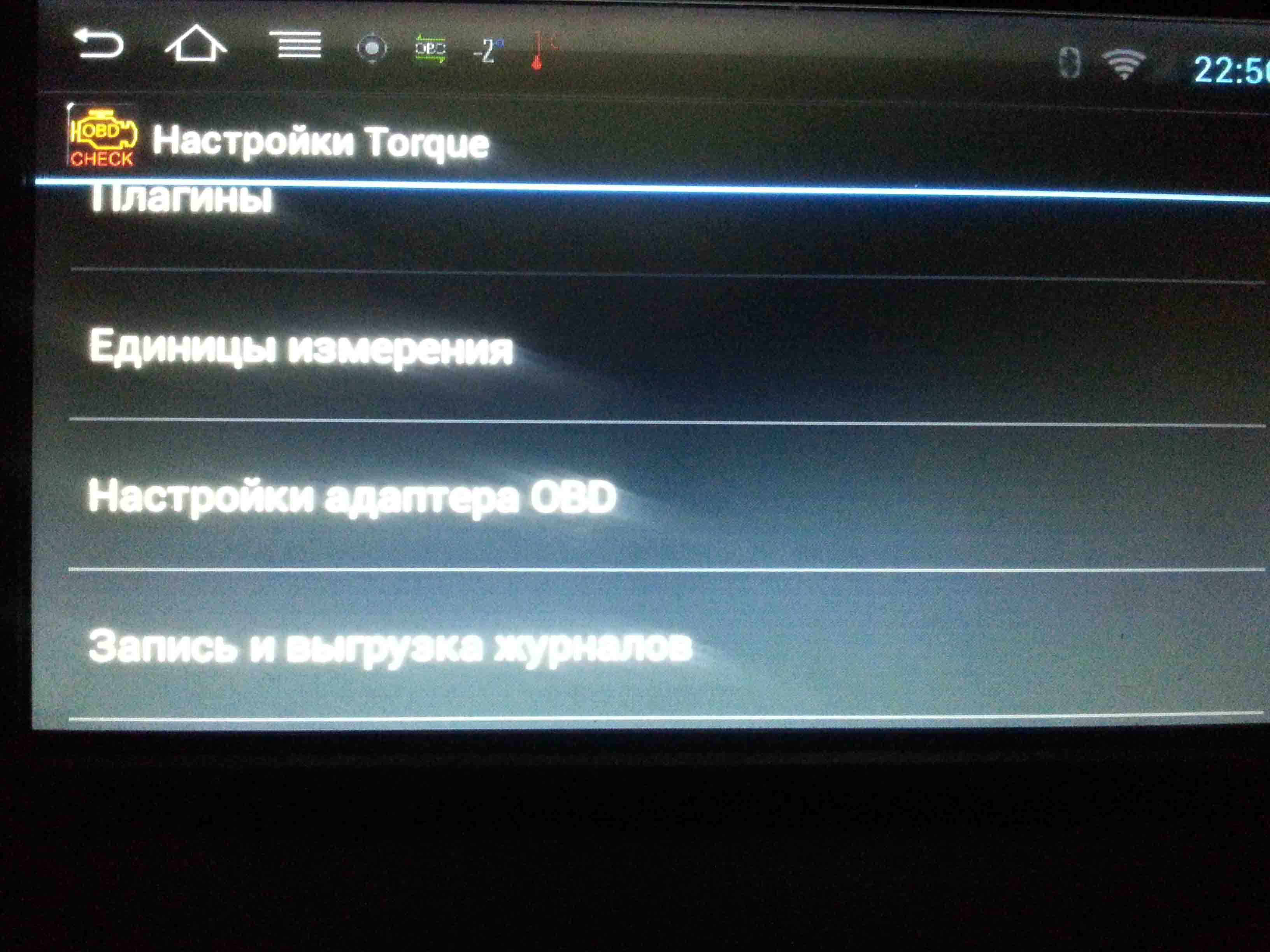

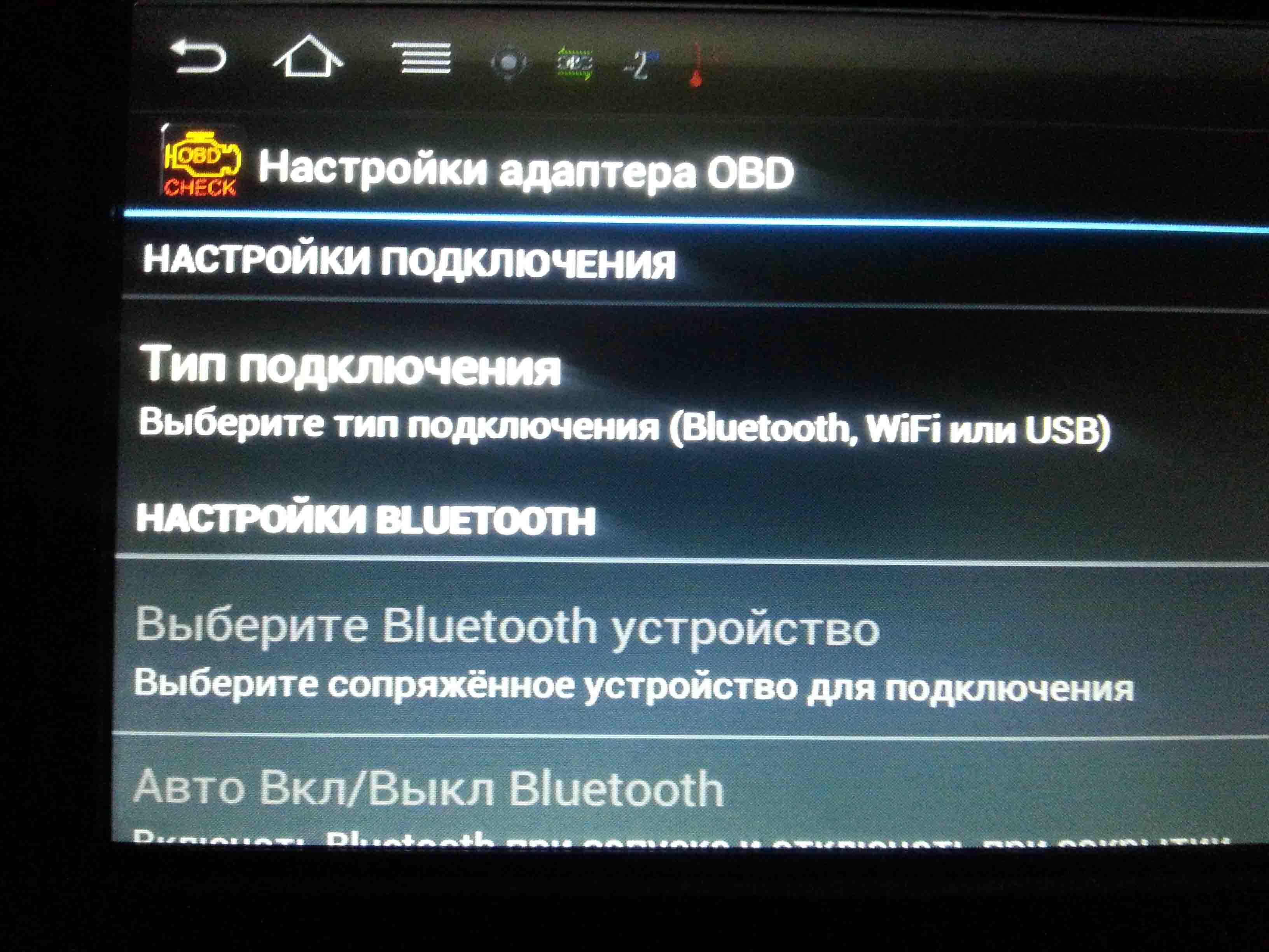

Ни чё не могу понять..поставил прогу Торк и в сотик и в ГУ S150...начинаю связывать с ЕЛМ и тут...на сотике подключение через вай-фай,а ГУ почему то через блю-туз,как так возможно????S150 по блю-туз не свяжется,почему так или что то менять надо??

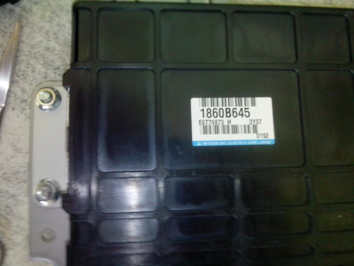

И вот это 2. Тип ЭБУ (Обычно наклейка с маркировкой присутствует на самом блоке. Блок чаще всего расположен либо в ногах пассажира, либо под капотом).Это получается вот этот что на фото надо вводить????

В настройках торка, на ГУ, найди пункт связь по вафле.На телефоне либо сразу выставлено было,либо автоматом подцепил.drozd272 писал(а):Ни чё не могу понять..поставил прогу Торк и в сотик и в ГУ S150...начинаю связывать с ЕЛМ и тут...на сотике подключение через вай-фай,а ГУ почему то через блю-туз,как так возможно????S150 по блю-туз не свяжется,почему так или что то менять надо??

Заранее благодарен буду.Блин не одно так другое.Вообще странное ГУ у меня,карту сд не открывает..нашёл вообще в другой папке.Ещё вычитал на 4пда,что ЕЛМы могут по разному подключаться,может сама подцепиться сразу,а может и так.... Бывает 2 разновидности адаптеров, одни представляются точкой доступа, вторые - узлом AdHoc.

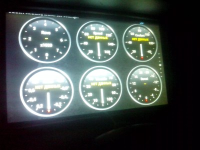

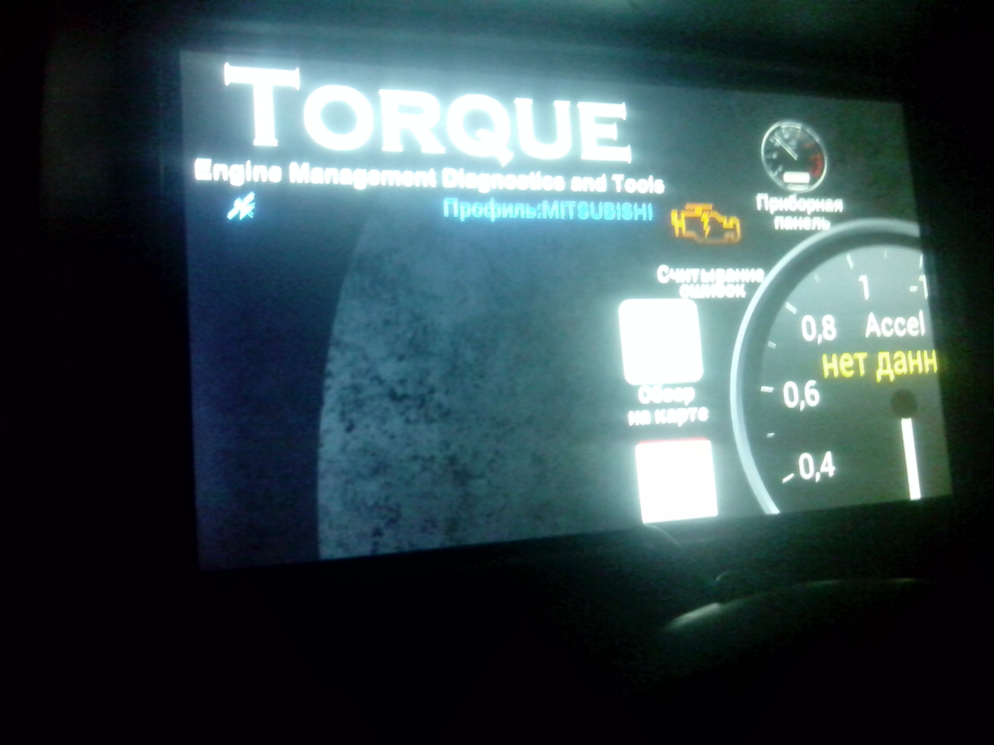

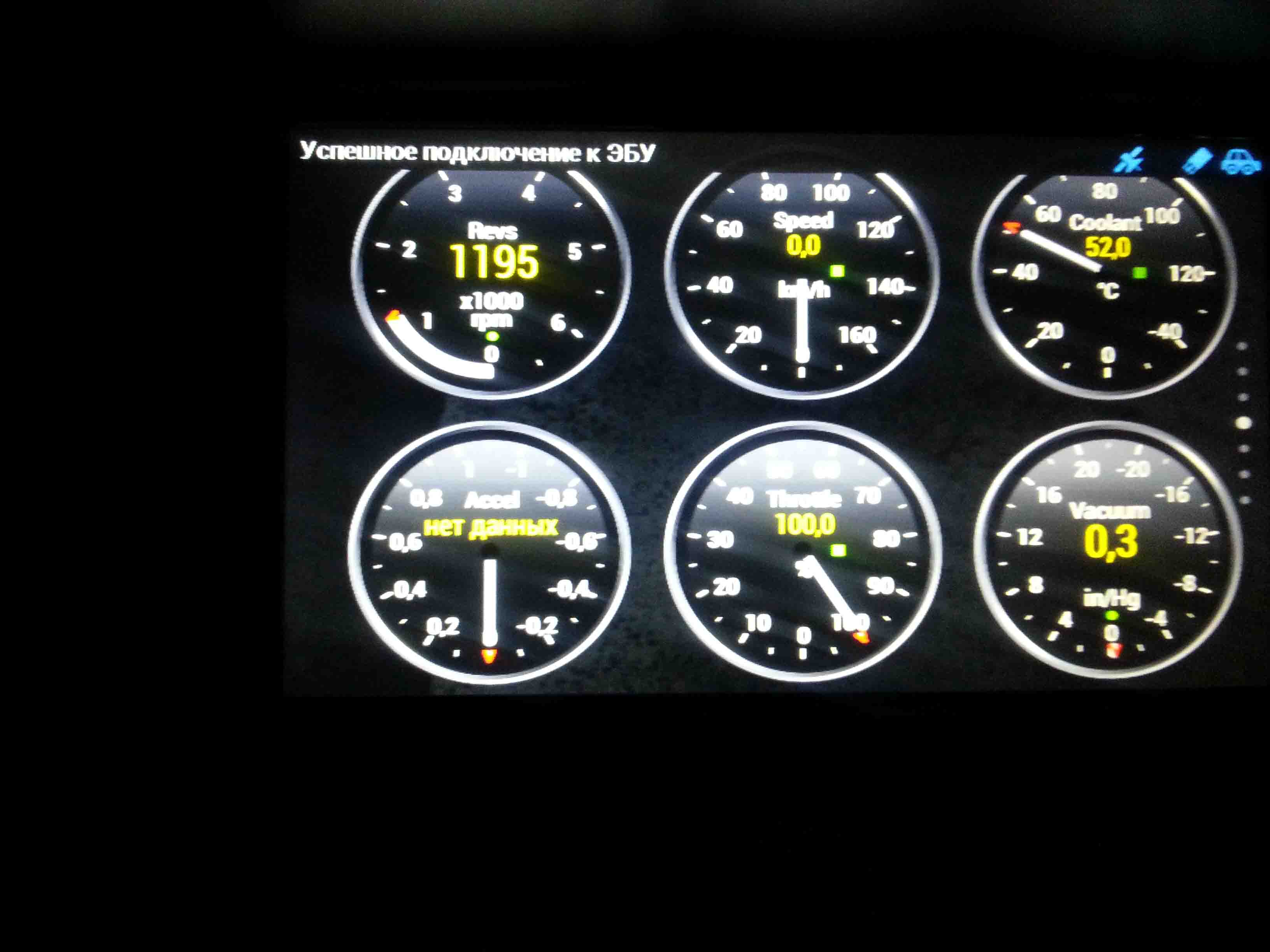

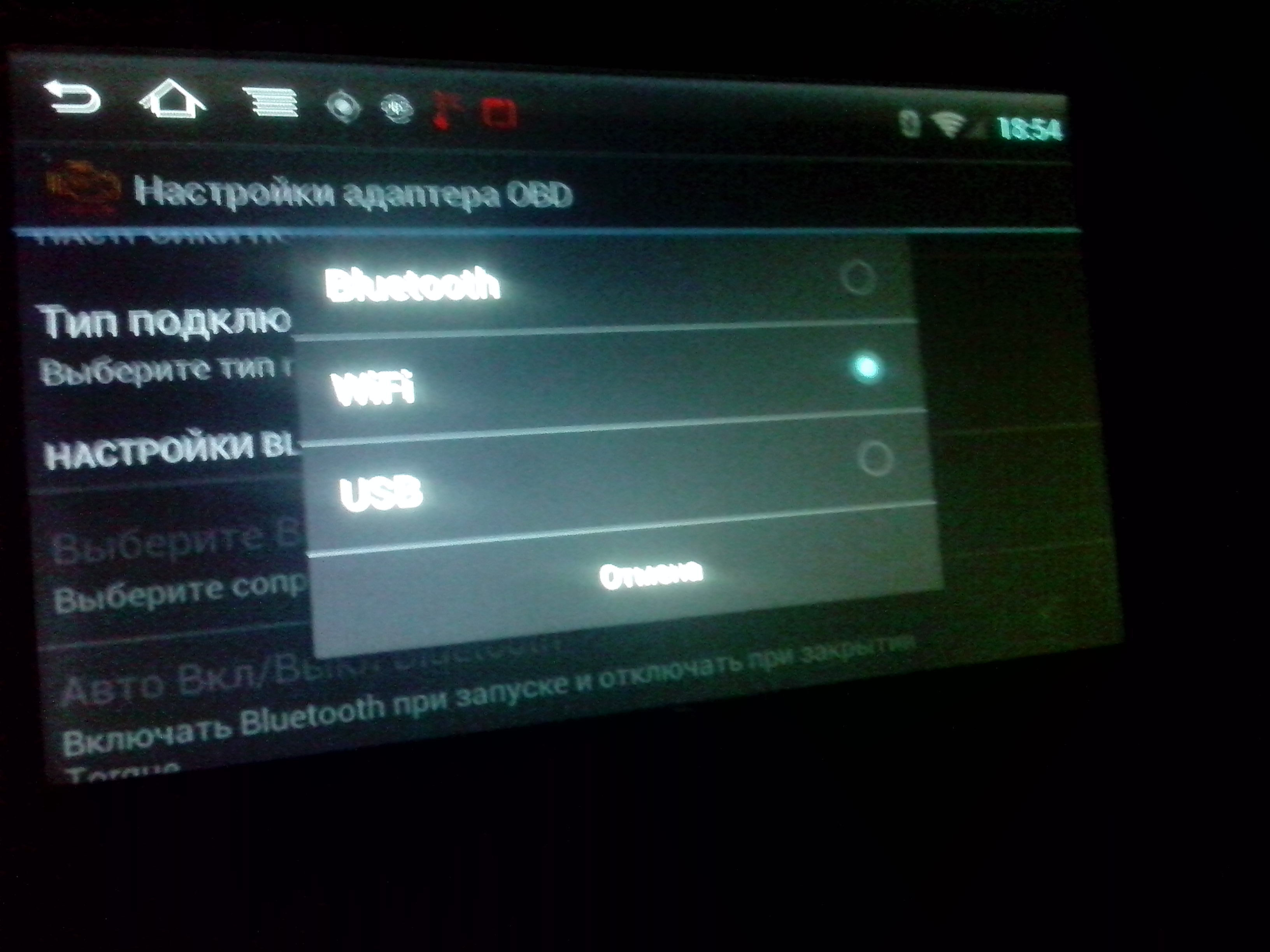

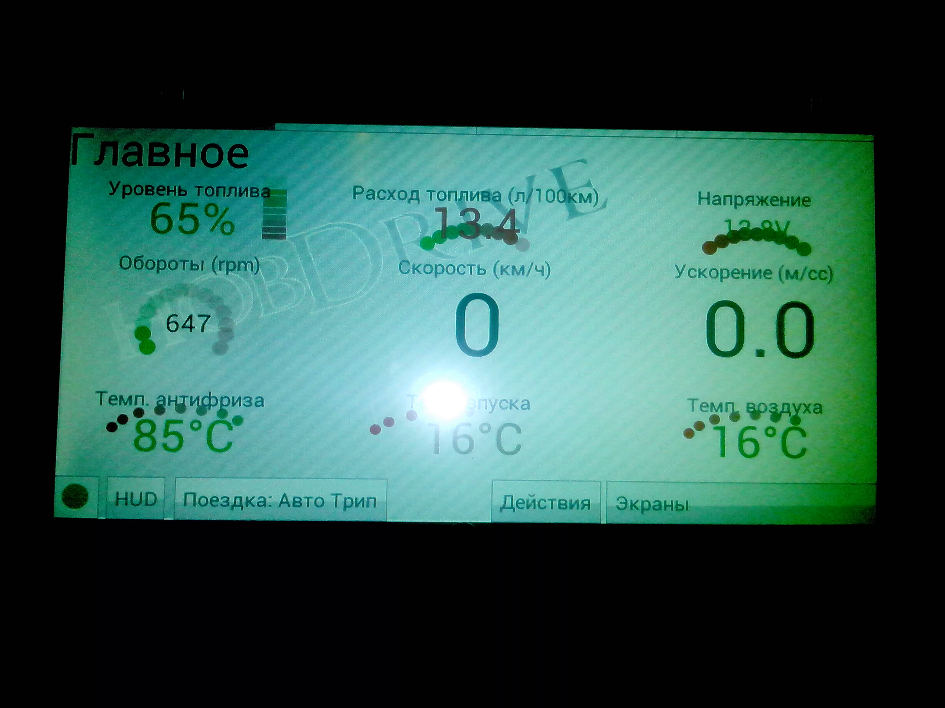

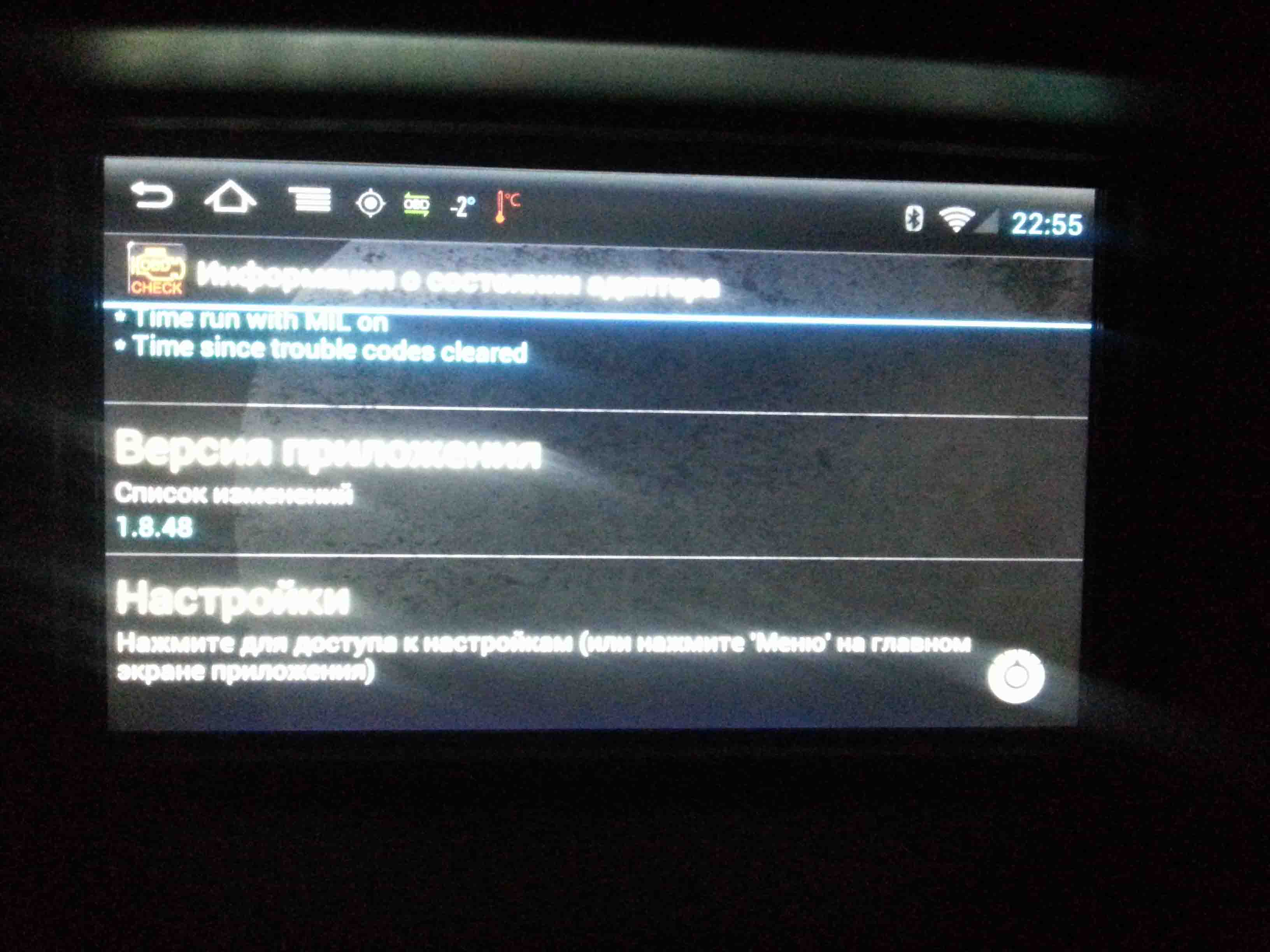

В общем скорее всего у меня второй вариант ЕЛМ,да и когда хобдрайв прогу подключали,то друг чего то прописывал.Включил я вафлю в проге и всё равно борода.Фотал я уже вечером.Это фото проги,то что ЕЛМ работает.

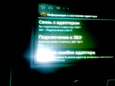

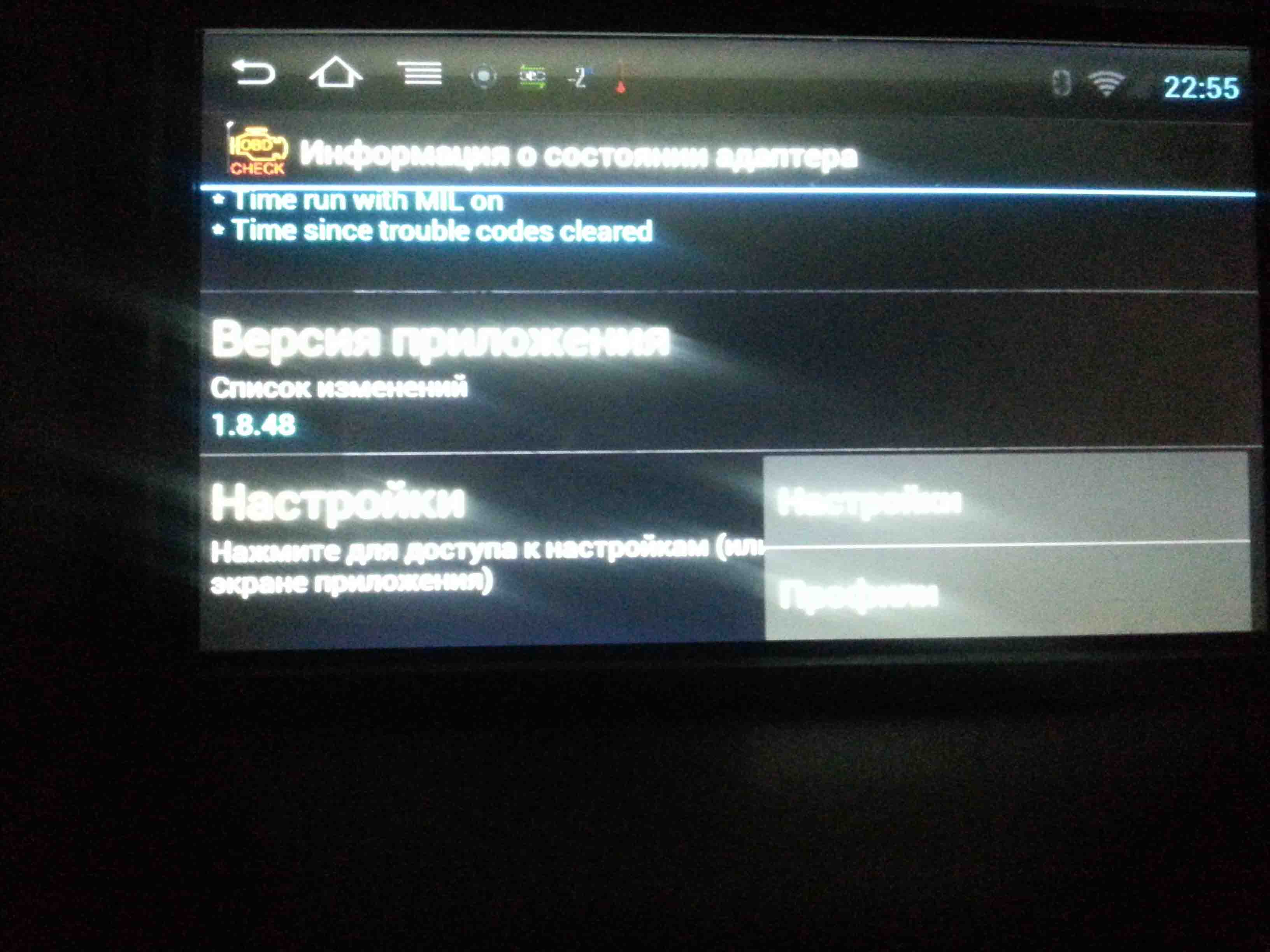

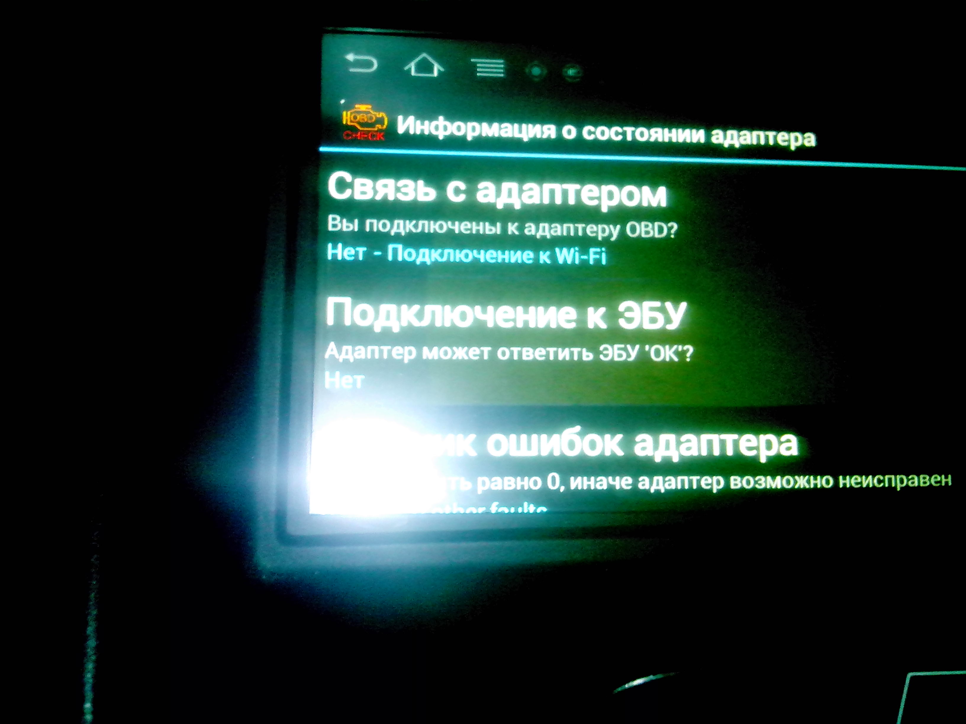

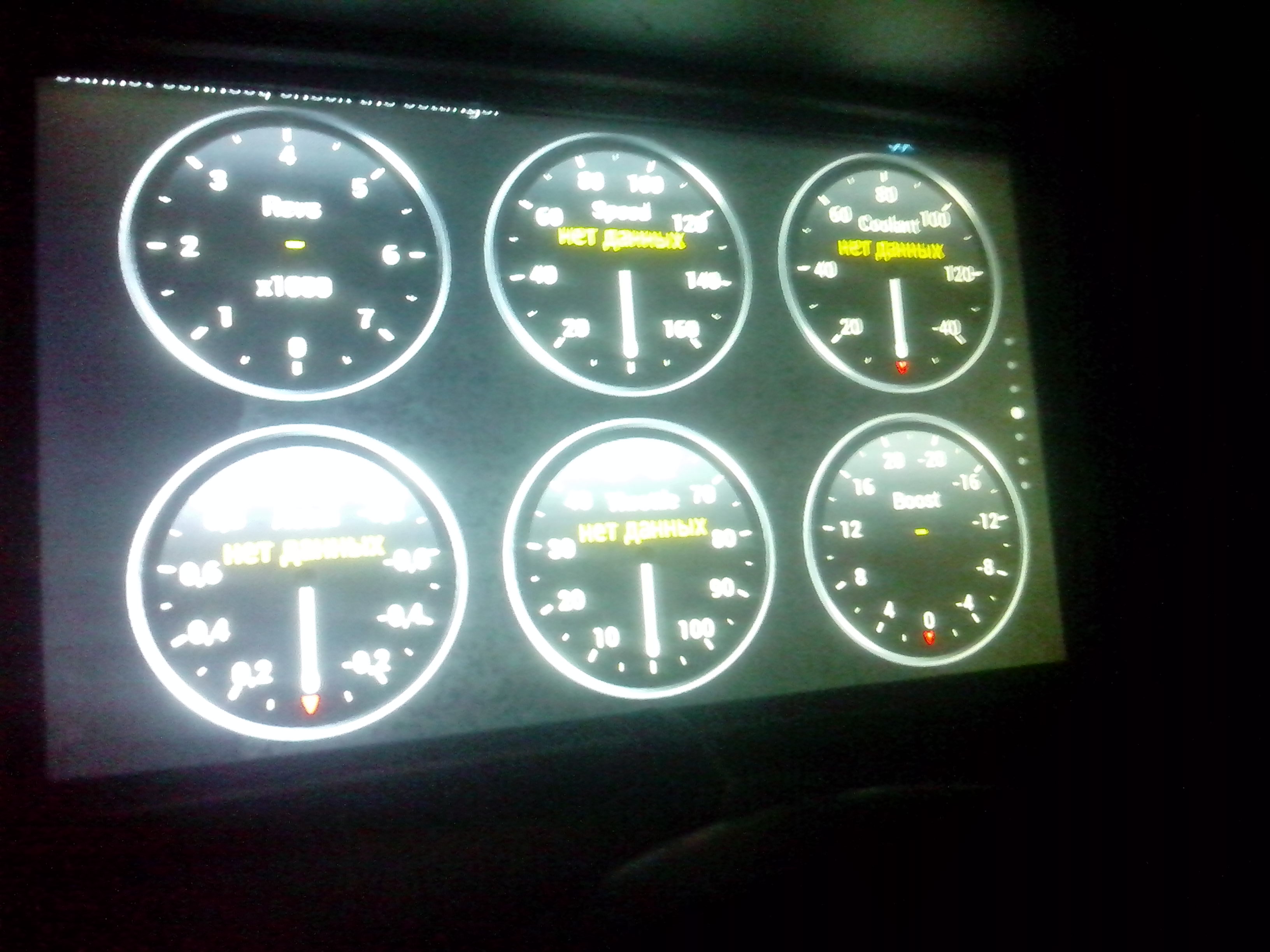

Теперь по ТОРК,на главном меню ОБД потухло,захожу подменю,там пишет нет вай-фай сигнала.

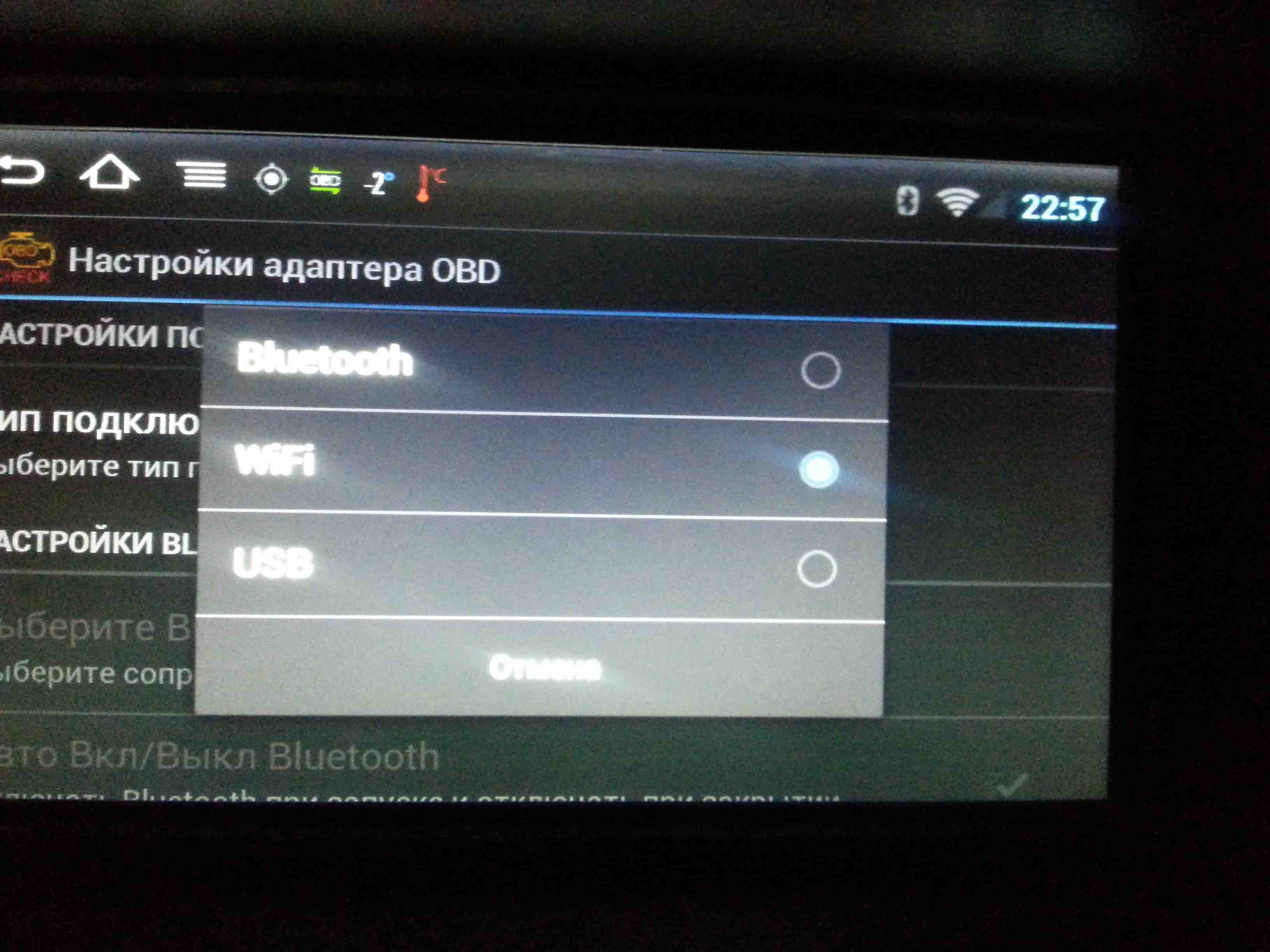

В общем всё оказалось проще простого.Я всё не мог подключить ЕЛМ к ГУ,надо было поставить галочку на против....быстрое подключение...перезапустить прогу и всё сразу заработало.Вопросов стало ещё больше,как это всё настраивается и как пользоваться.
