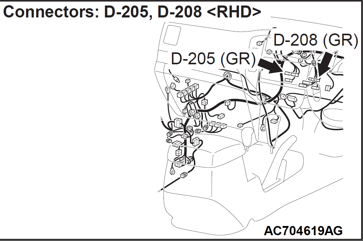

Немного не так, ставлю перемычку между разъемами на панели Д 205 (клемма 24 провод R-G) - Д 208 (клемма 86 провод Р-В), у меня эти разъемы болтаются в воздухе скорее всего, а на клемме 24 провод R-G уже есть +12В от заднего хода по схеме. Ловлю нужный провод в двери идущий на G10, стыкую и прокидываю внутри двери к корпусу доп стопаря вдоль штатного жгута, делаю расключение в этой коробке, туда же передатчик блютуза - место позволяет. Камера фиксируется на ней снизу, и находится в зоне действия дворников, а так как тонировки у меня нет, то и видимость должна быть хорошей.Lebed писал(а):Сняли обшивку двери багажника, ведём провод через гофру "дверь багажника- салон" и.... Как дальше?

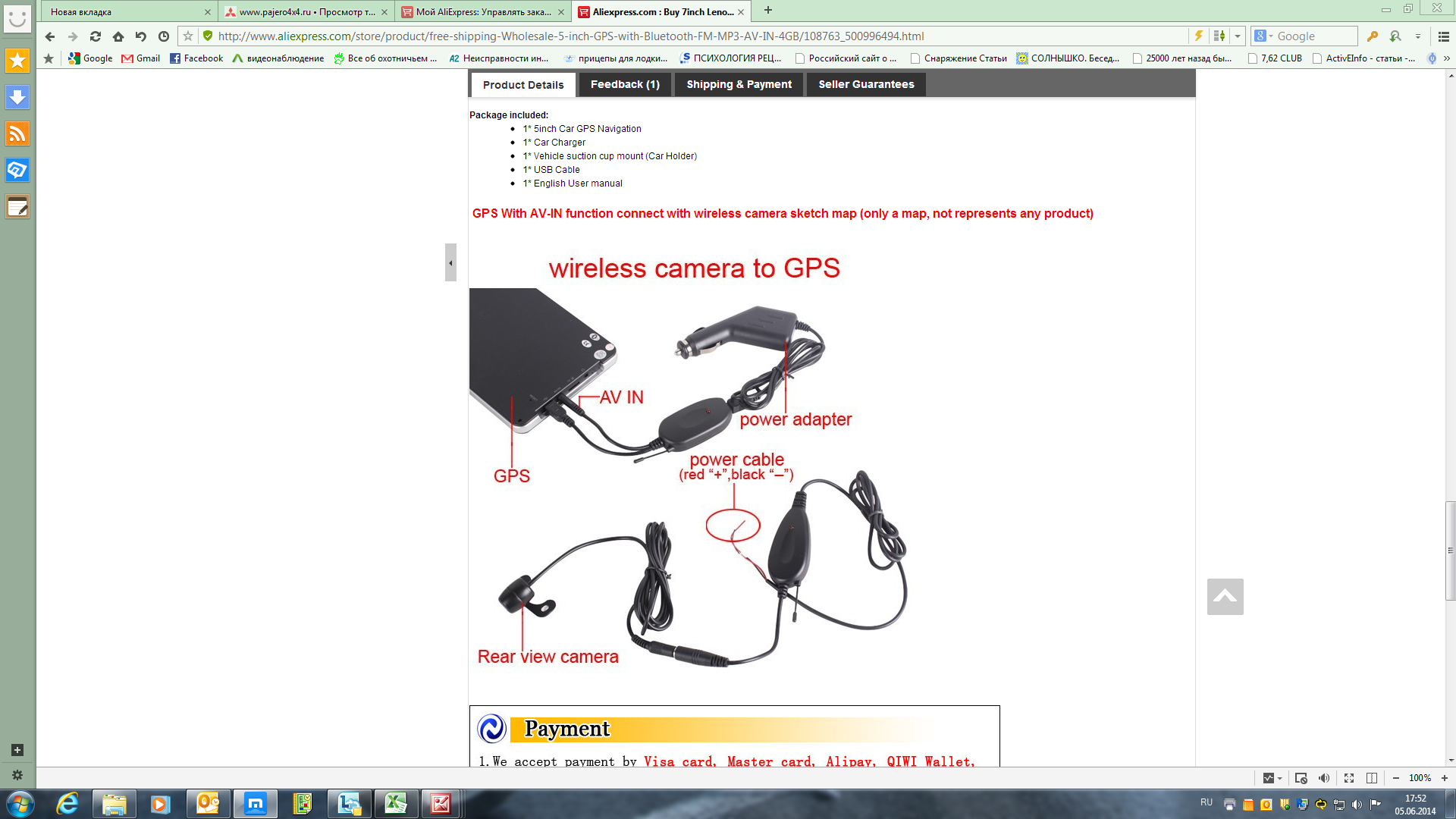

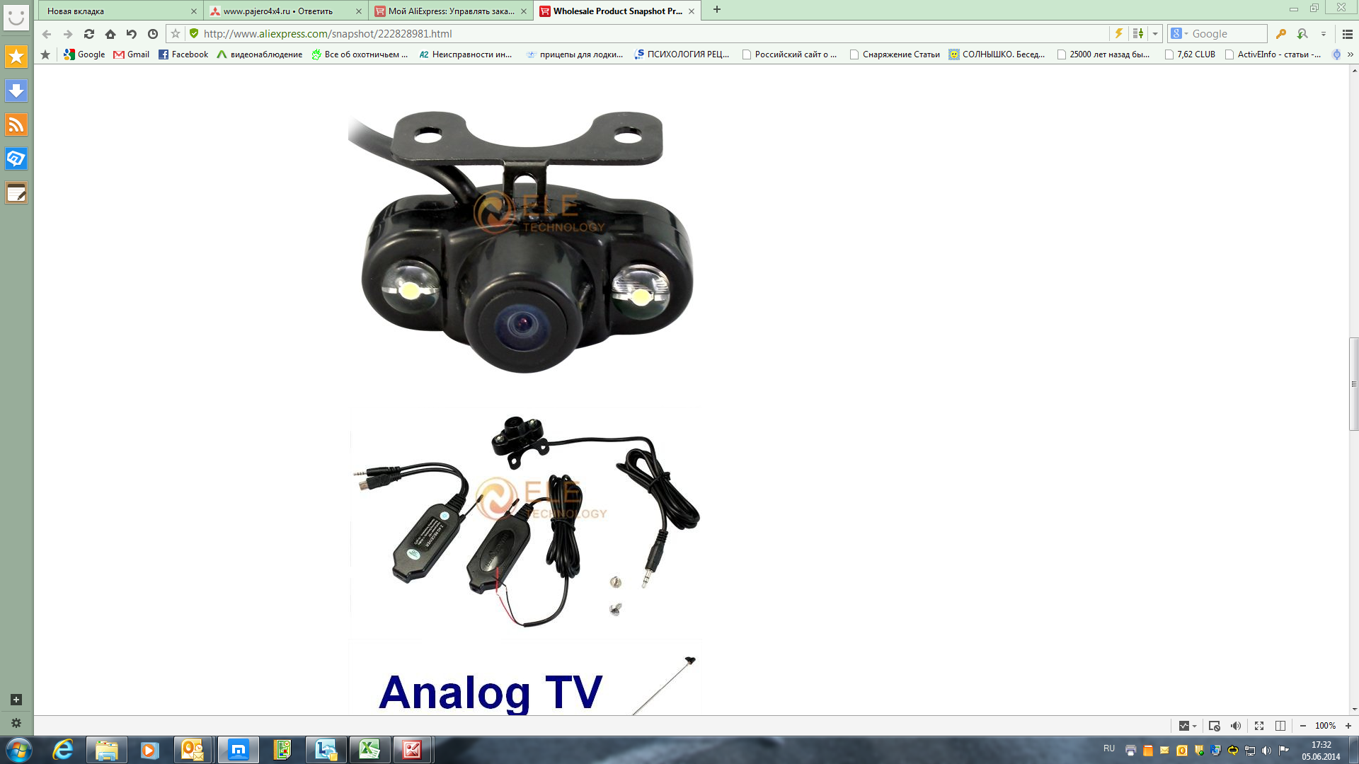

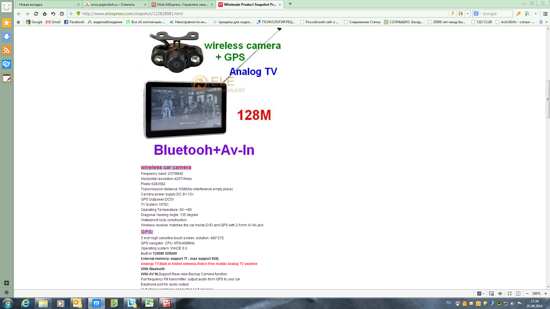

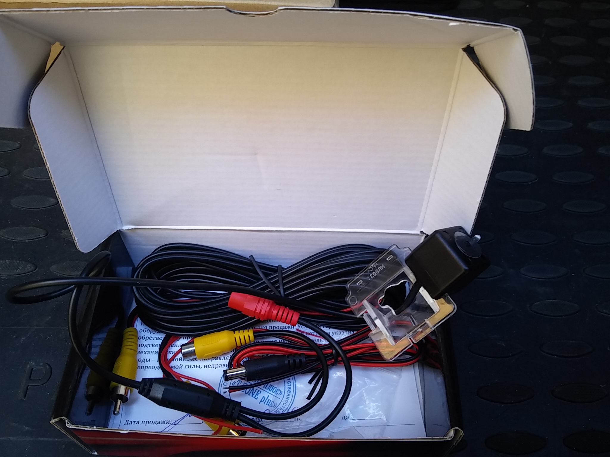

Комплект такой, навигатор плюс камера, на коленке опробовал - работает, солнце правда светило, надо козырек на экран навигатора
Вот такой вот комплект у китайцев год назад стоил 94 бакса, сейчас по моему почти в два раза дешевле

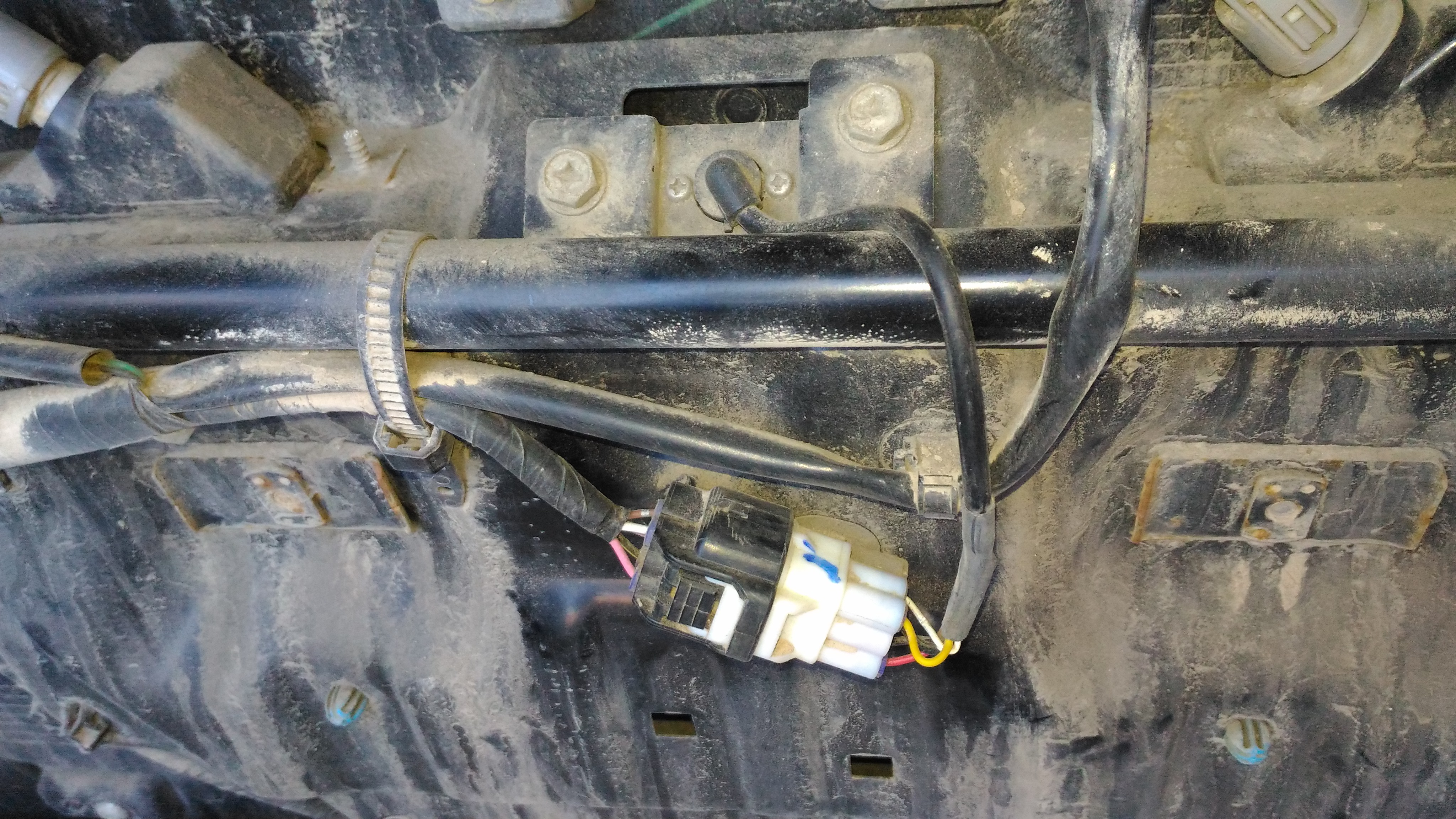

Плохо искал?
Или просто нет инфы, какого цвета проводок идет на лампу заднего хода в заднем правом фонаре? Нет, конечно можно, протыкая иголочкой изоляцию каждого провода, и подключая к ней лампочку или тестер найти нужный, но не хотелось бы делать лишние дырки в изоляции проводов, т.к знаю, чем это может закончиться через пару лет.
Пришла мне передняя камера, так что, готовлюсь к установке всего комплекта из двух камер, блока для их совместной работы и мониторчика.

Угу, Андрей, плохо))) Цвет проводов есть в Учебнике.

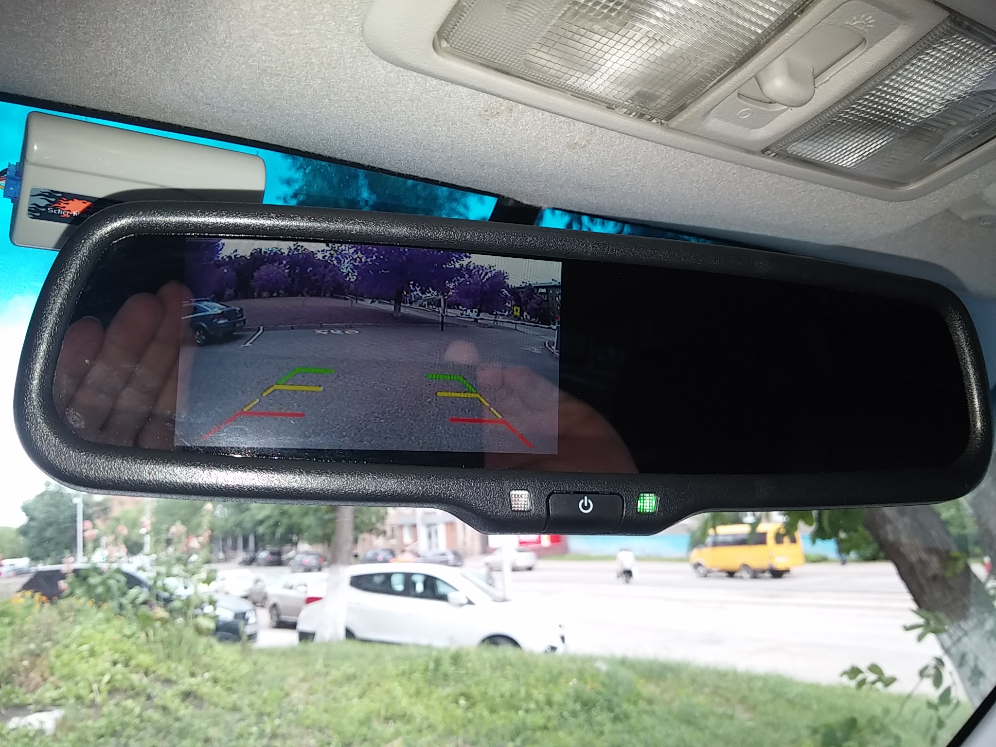

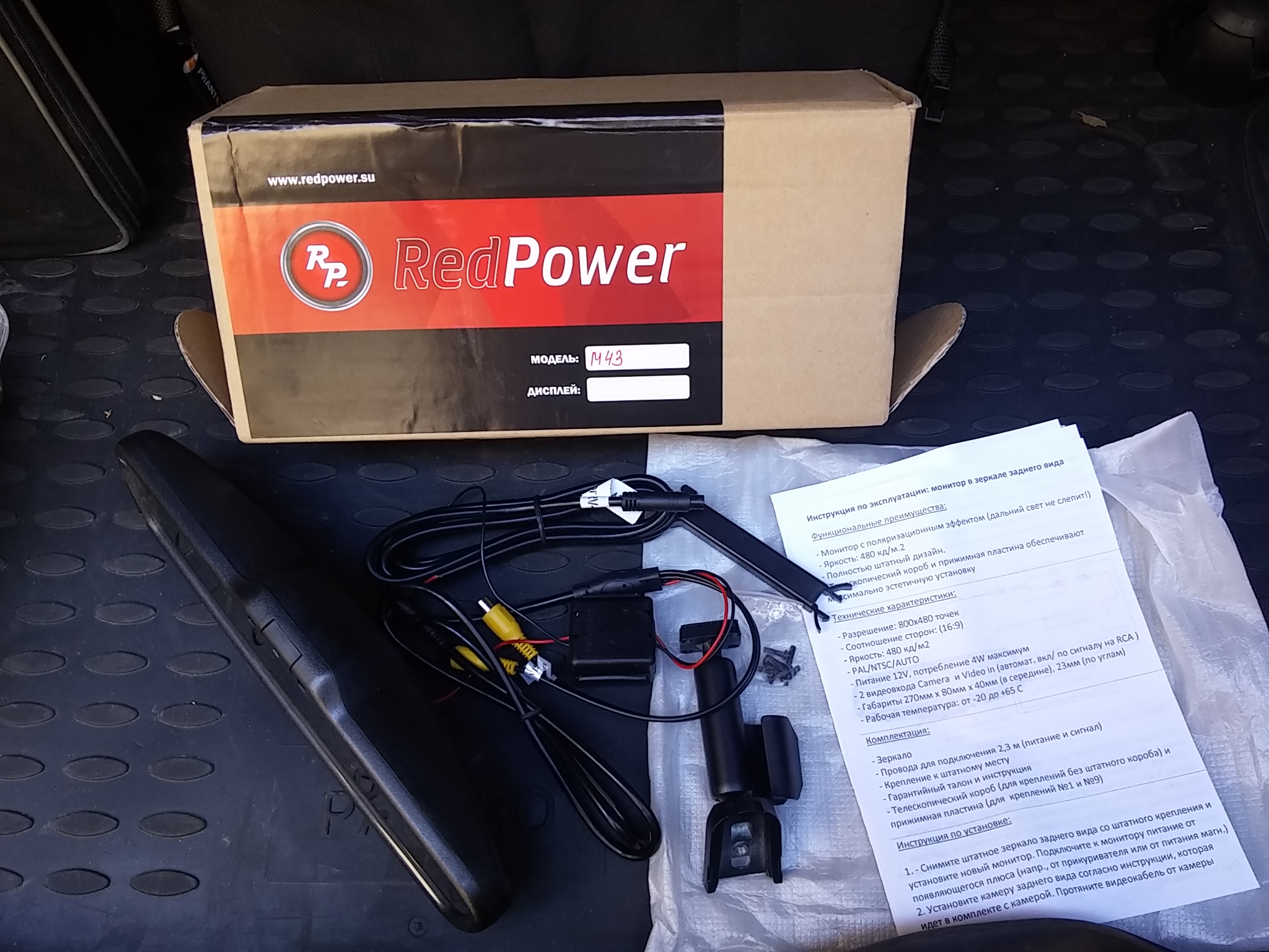

В общем поставил себе такое зеркало(можно было доплатить и взять там же такое же с видеорегистратором):
http://redpower.ru/monitory-v-zerkale/redpower-m43 Камера с инфракрасной подсветкой (ночью очень хорошо видно):
http://redpower.ru/videokamery-parkovki ... -citroen-c В итоге: Доволен, нормально всё.
Хотя паркуюсь смотря по зеркалам, камера помогает и дополняет иногда.

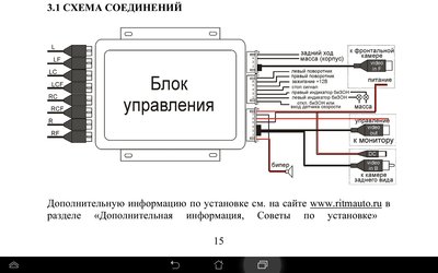

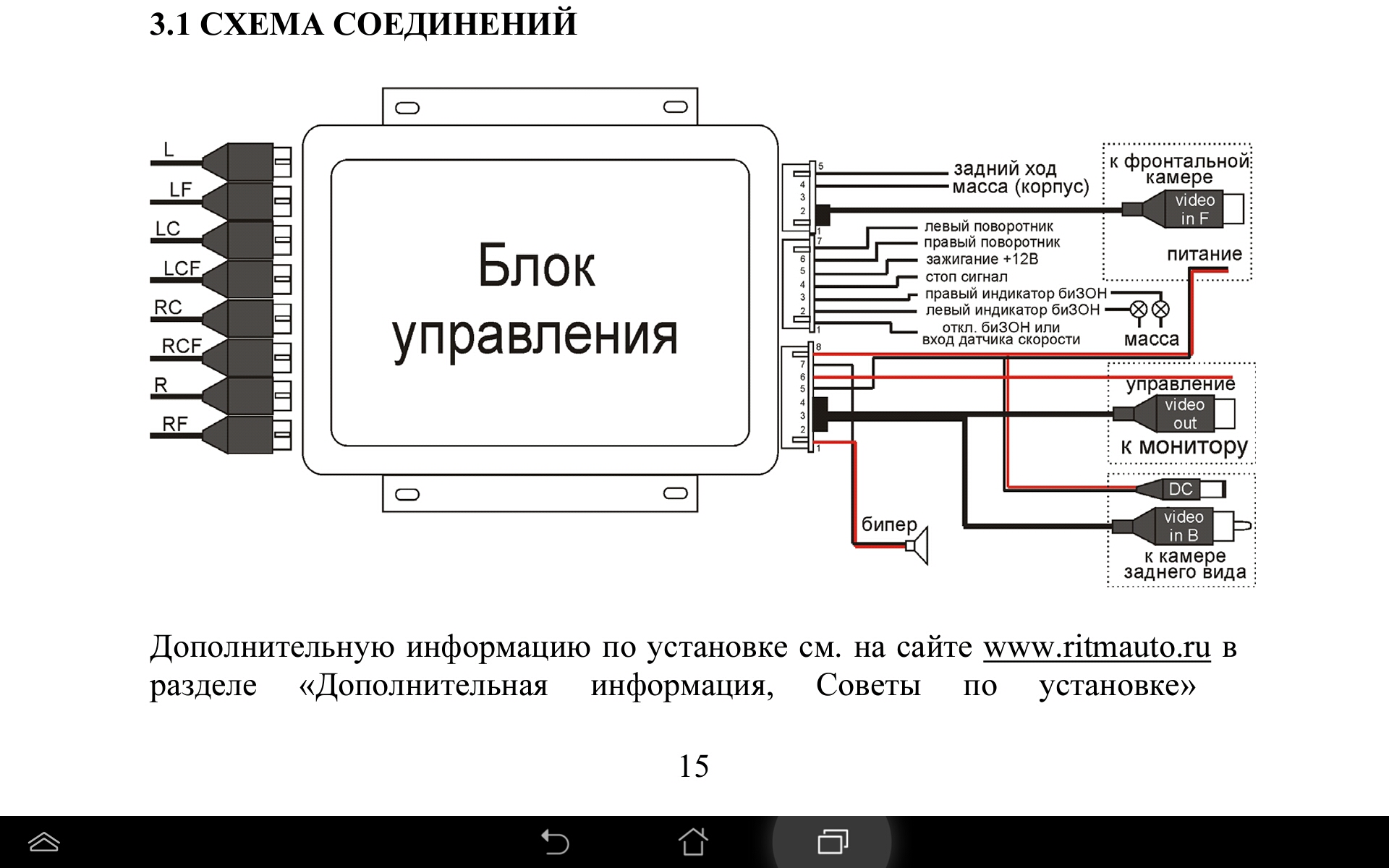

В такой комбинации парктроник лучше брать для совмещения с камерой - http://ritmauto.ru/production/spark4V/index.htmkuzin писал(а):Приветствую всех!Прочитал всю тему,но не понял,подойдет ли штатное зеркало с монитором 7630А057 и 7630A049 на Mitsubishi Pajero III?

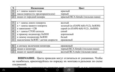

Заказал сПАРК-8-V(2) с передней камерой У меня Р-4 3.2 Ultimat 12.2014 года новая морда с LED. Пока жду заказ решил посмотреть клемму задней камеры и обнаружил, что проводка - простые провода без экрана, неужели камера цифровая.ritmauto писал(а):В такой комбинации парктроник лучше брать для совмещения с камерой - http://ritmauto.ru/production/spark4V/index.htmkuzin писал(а):Приветствую всех!Прочитал всю тему,но не понял,подойдет ли штатное зеркало с монитором 7630А057 и 7630A049 на Mitsubishi Pajero III?
Нашел вот такой вариант
зеркало
http://sparkavto.ru/monitor-v-zerkale-m ... mitsubishi
камера
http://sparkavto.ru/mitsubishi/spark-mi2
парктроник
http://sparkavto.ru/4-sensor/spark-4-u
Нет ли опыта использование данных приборов у кого либо?
Спасибо.

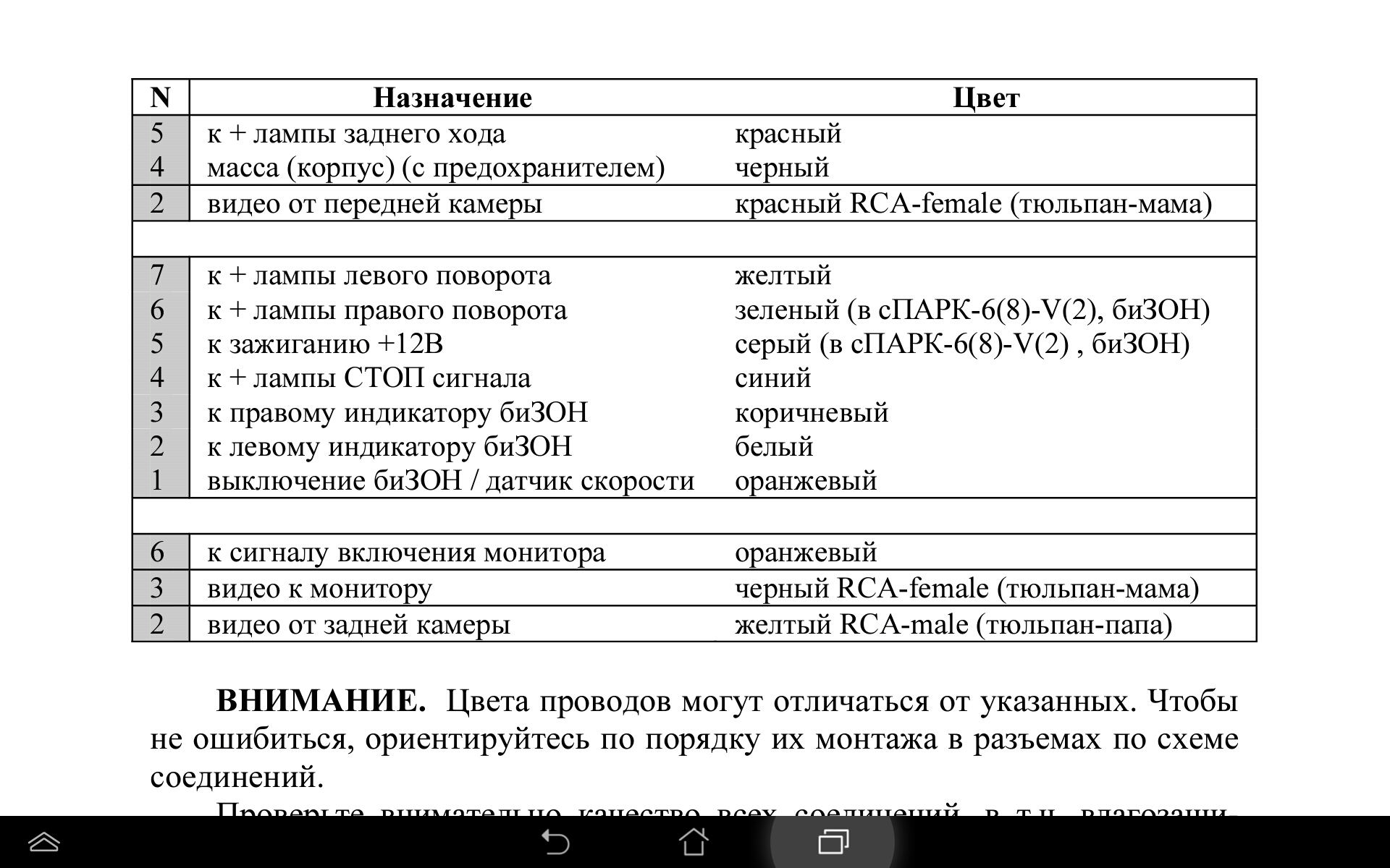

У сПАРКа видеопровод RCA-тюльпан . Просто немного не понимаю как все согласовать.
При ВКЛ. зажигания на фишке появляется Кл.5 +5в, относительно ее , на Кл.6 и Кл.3 минус 5в.
При ВКЛ. зад.хода добавляется относительно Кл.5 минус 5в на Кл.4 и Кл.1. Сигнал от ЗХ наверное попадает прямо на ГУ.
Просьба, если есть фото задней стороны ГУ или схема подключения ГУ,
Ниже фото фишки на калитке у камеры.

Pleervox PLV-CAM-MINICCDPRO-04. Она такая же как Pleervox PLV-CAM-MINICCDPRO-02 про которую хорошо отзывались выше в теме, но есть линии разметки. Но некуда ее прикрепить на тройке оказалось. Как думаете вот такая камера AVS311CPR (EYE CCD) https://podgolovnik.ru/catalog/kamery-z ... av-6#all_c если я ее в бампере посередине поставлю по типу датчика парктроника будет нормально показывать? Понимаю что низковато, но зато дверь заднюю разбирать не придется вообще и вместо парковочной линии можно использовать крюк фаркопа)

Про зеркала ничего не скажу, т.к у меня картинка в ГУ.Евгений Маслов писал(а): По камере думал
Жаль зима, не позанимаешься ничем толком по установке.
Уверен, что камеру можно установить куда-нить в район номерного знака, и там же сделать омыватель. Пройдитесь поиском по форуму. На эту тему тут много инфы(хоть и по четверкам, но на какие-нить мысли навести должно).
