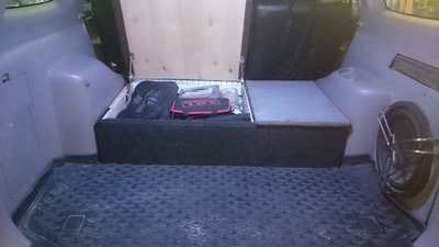

Смех смехом, а я вот сделал ложе спальника из реек 15 мм толщиной. Ну не люблю я фанеру, клей , алюминий, карпет (непонятноизчегосделанный)и все такое. Стойки сделал из бруска 50. Сверху два ватных матраса 190х80. Все натурпродукт, мне внука летом на озера везти надоMark69 писал(а):Сейчас все пойдём и дружно поменяем фанеру на доски

Олег, не важно из чего сделано, хоть из арматуры ф16, главное функционал и чтоб удобно было пользователю. Задачи обустройства и тп у всех разные, а навязывать чтото конкретное какбэ не корректно . От сюда и смехсмехом.

возраст не довод правоты и критерий истины. логика и разумность, технологическая простота и рационализм- имхо это критерии принципиального решения самоделки. правда, старость предполагает наличие опыта и своего и чужого в принципе. а вот использование накопленного опыта - это субъективно для каждого старого пердуна
бежать и менять на доски-это уже перебор. я высказываю свою точку зрения на обсуждаемую конструкцию. считаю, что в теме никто не навязывает "делай только как я". а интересующийся и желающий сделать себе подобное, просматривая варианты ТЕХНОЛОГИЧЕСКОГО воплощения конструкции ( уже определившись с выбором собственно конструкции в принципе) имеет возможность анализировать доводы и примеры построивших органйзер в багажник и выбирать решения согласно своим технологическим возможностям, умению работать с инструментом и кошелька, наконец.
( кстати: относительно тонкая фанера плохо держит саморезы в торцы, поэтому я и делал переборки вертикальные из доски: по весу гораздо легче фанеры той же толщины, легко подгоняется рубанком. оклейку органайзера (тем же карпетом) считаю нужным: ликвидируем акустический эффект "барабана" не полностью загруженных полостей органайзера, да и эстетически неплохо. может внутри оклейка и спорное - это дело строителя: собирает мусор внутри ( от внедорожных прибамбасов, в частности тросов)- карпет трудно чистить- пылесос не всегда справляется в отличии от влажной тряпки по голым поверхностям

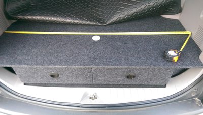

Размеры не верные, она намного меньше чем сам багажник получится если делать по чертежамselam писал(а):Приветствую всех, долго запрягал и вот наконец пошло дело.

Размер там где 990, а по факту помещается 1247 (приплюсовать боковины с чертежа), ну и остальные соответственно.Да просто у себя измерьте готовое изделие и сравните с чертежами. Себе низ вырезал не проверив и охренелselam писал(а):Факты в студию! Будем посмотреть...plar писал(а):Размеры не верные, она намного меньше чем сам багажник получится если делать по чертежам

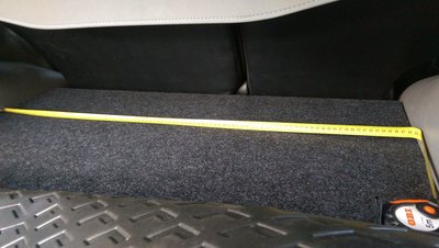

Идем по порядку:
1. 990мм - это расстояние между обшивкой колесных арок (по факту там около 1м).
Вот что у меня 2. 1270 - это расстояние между обшивками в районе боковых ниш
Вот что у меня фоткал только что.
Размеры для чертежа брал следующим образом.
Вырезал низ по коврику. Брал с запасом. Потом долго подгонял на месте.
Далее когда все понравилось подложил лист обоев, обвел и снял все размеры.
В той же последовательности делал все остальные крышки.

selam, делал в спешке, сегодня обязательно измерю еще раз, но у меня 1270 получилось расстояние между колесных арок. В общем семь раз отмерь, один отрежь

Не может между арками быть такое расстояние. Там именно что чуть-чуть не достаёт до 1 м. И уж никак не будет почти 1,3 м. Перемерь, может сам где ошибаешься.

В общем расчертил линию не по тем меткам и сделал нижнюю вставку меньше. Спешу постоянно куда-то

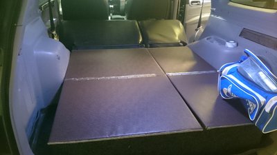

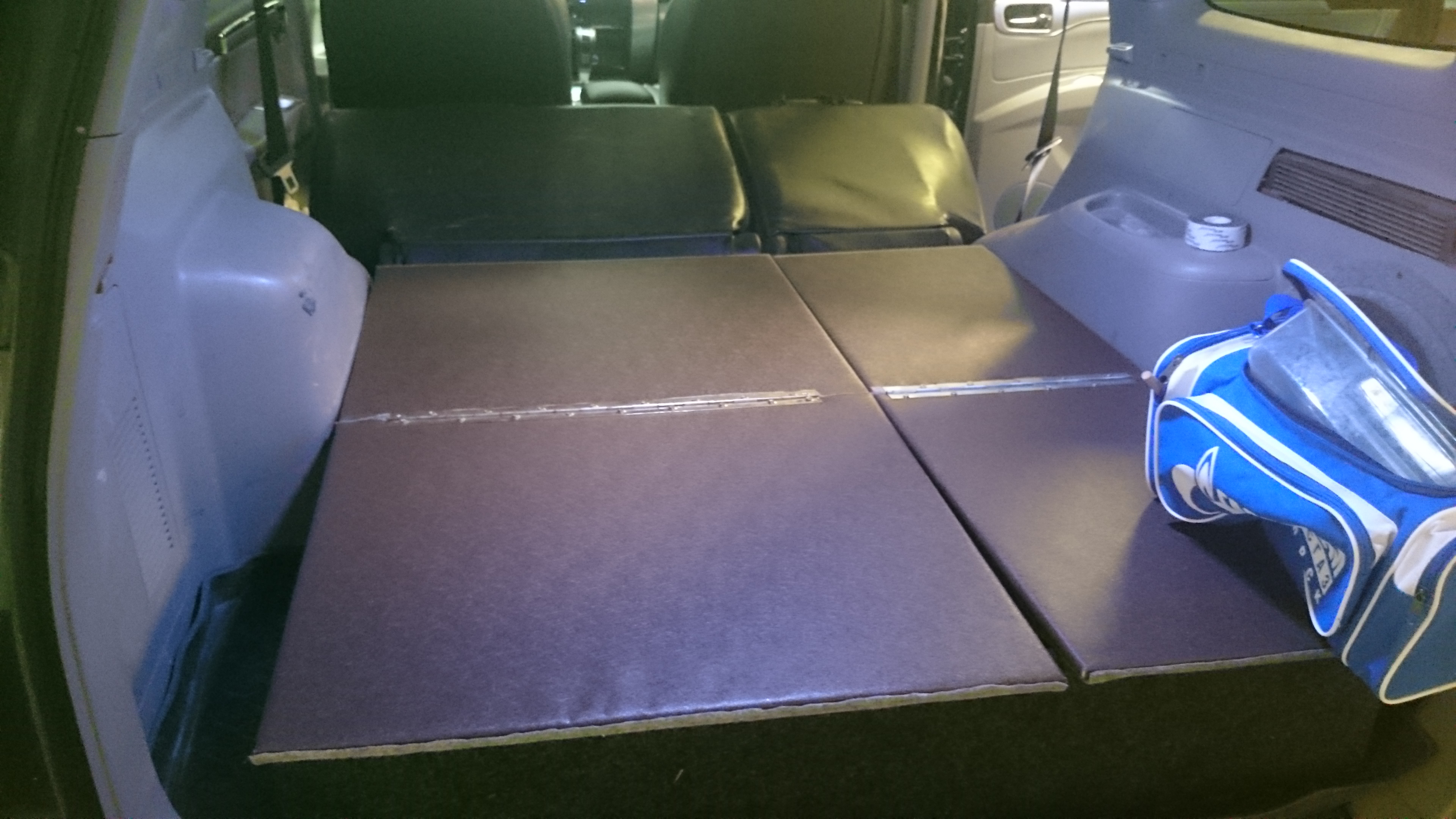

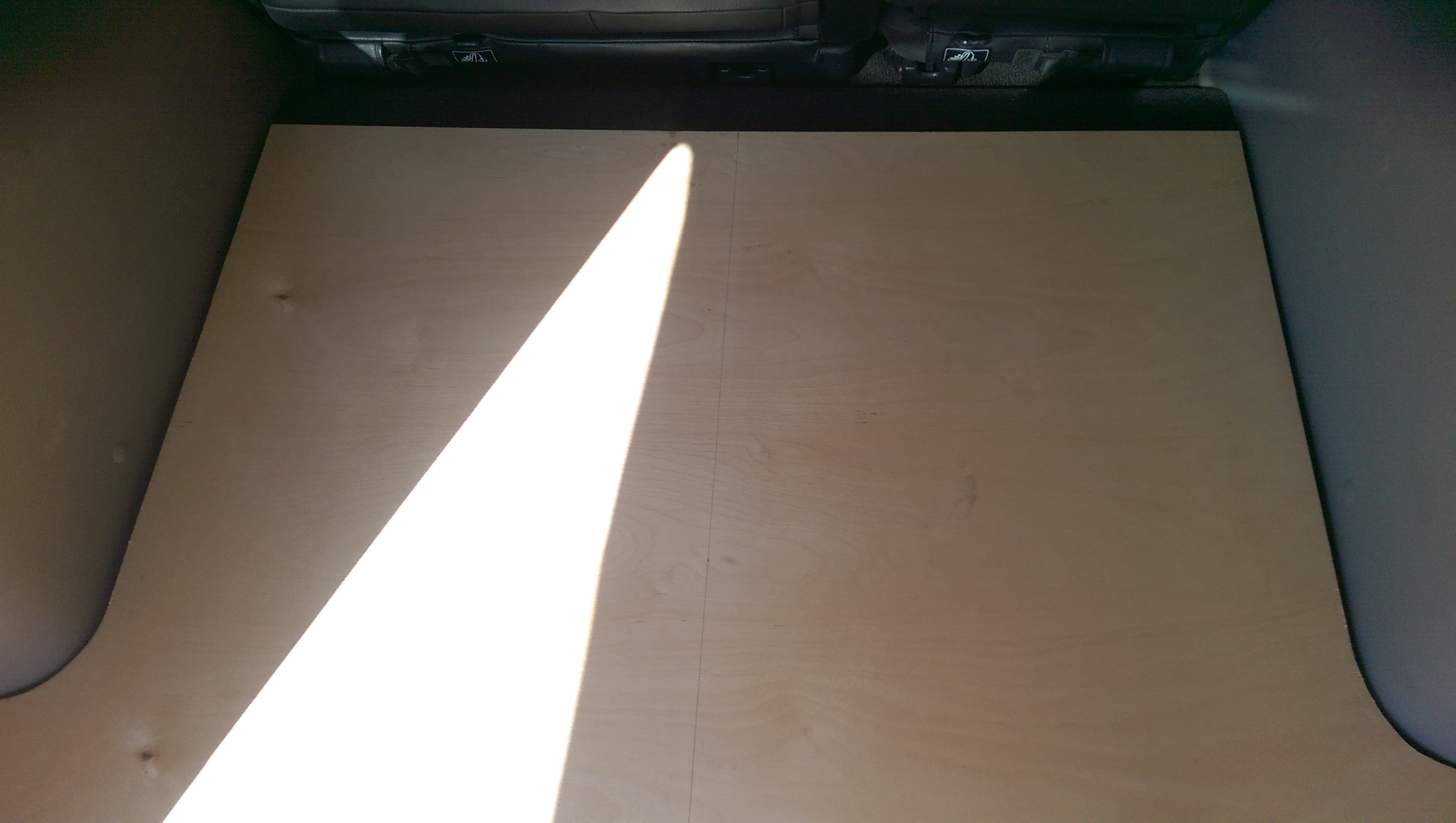

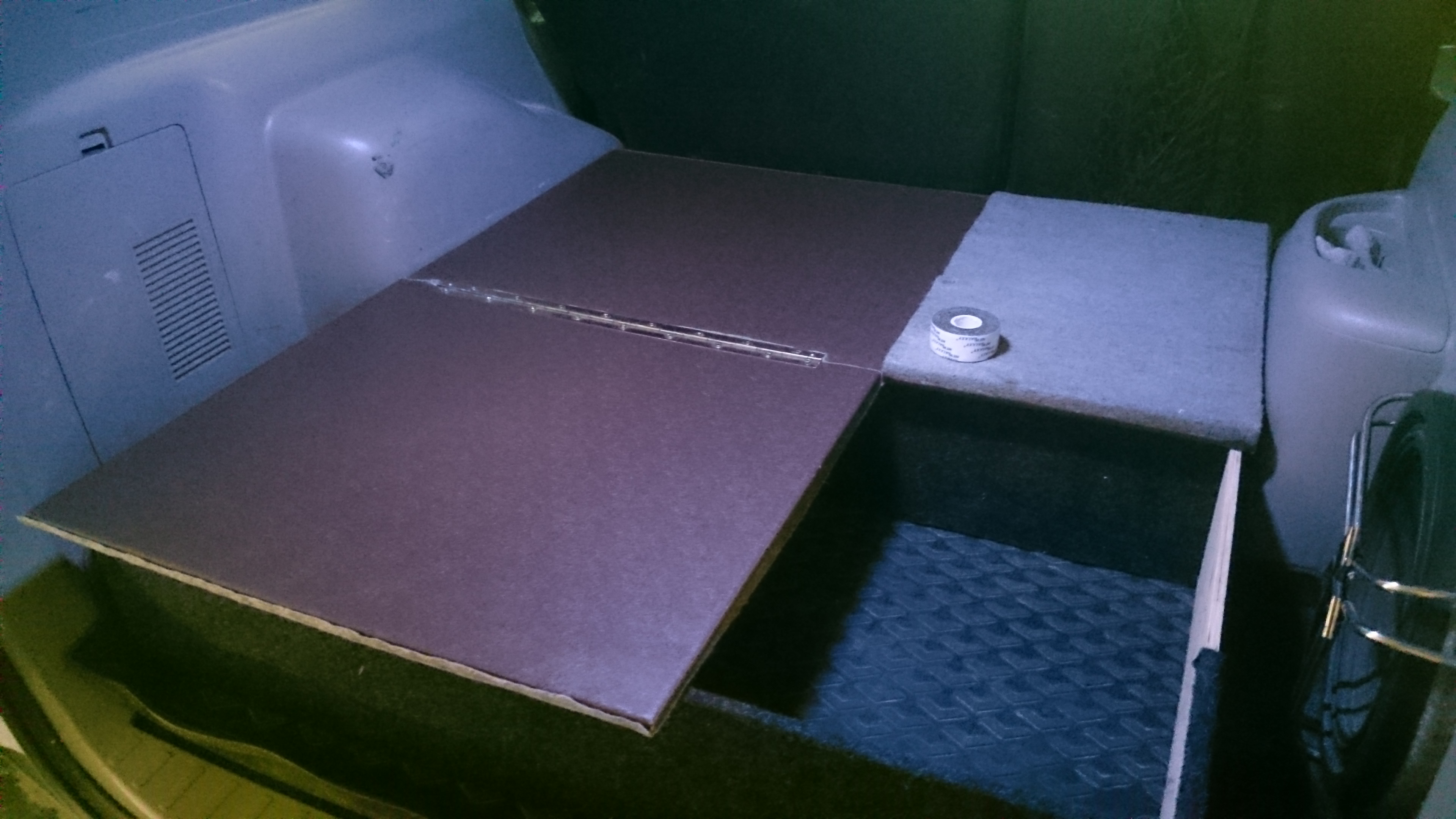

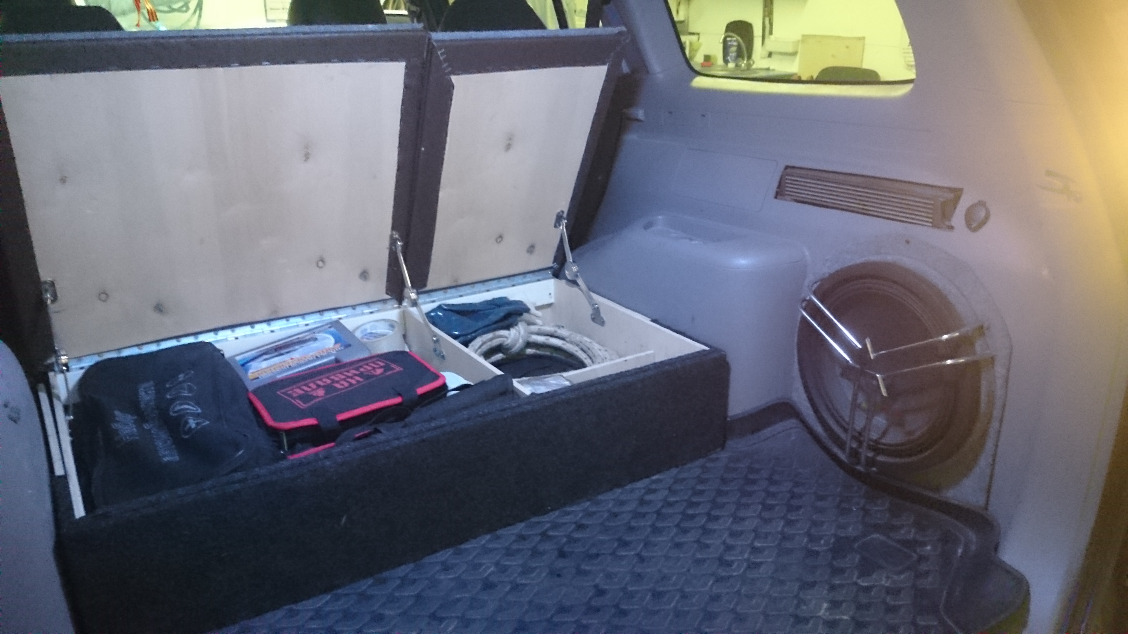

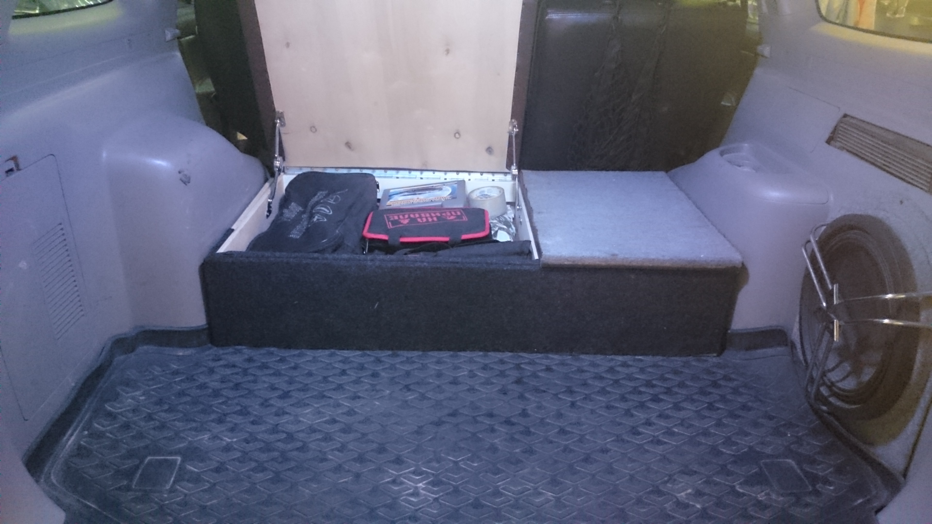

Ни на что не претендую, просто хочу поделиться.
Три года назад на скорую руку собрал спальник из того что было под рукой, а в глуши в тайге магазинов нет ))) Сейчас сфотографировал в гараже - шурупы не вывалились из фанеры как выше писали, когда собирал, сажал на клей... Карпет (одолжил у товарища) отклеился потому как фанеру не грунтовал, но руки не доходят перетянуть.
