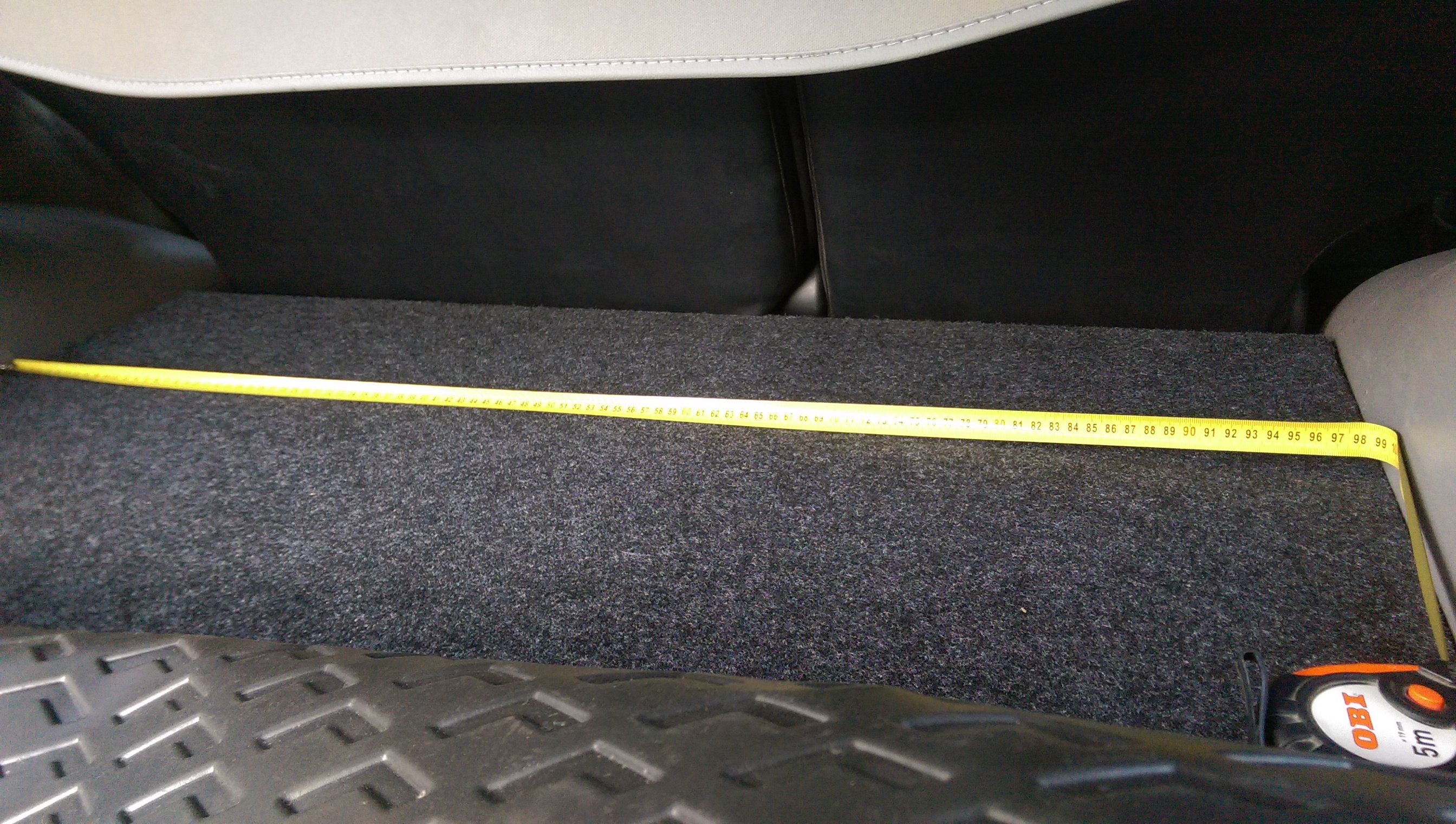

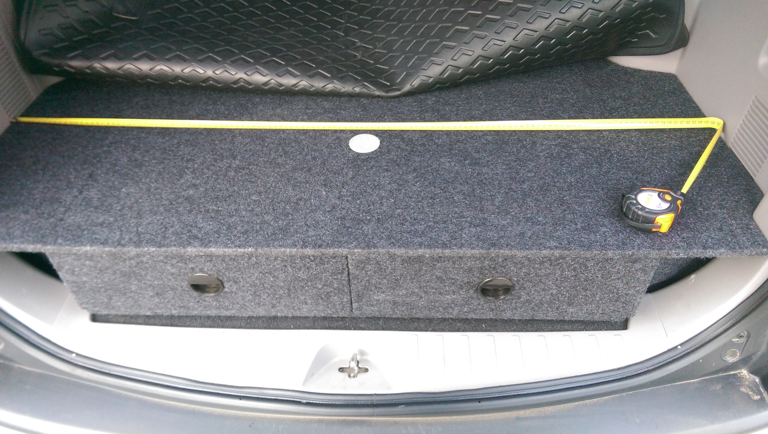

selam
Идем по порядку:
1. 990мм - это расстояние между обшивкой колесных арок (по факту там около 1м).
Вот что у меня
расстояние между колесными арками
2. 1270 - это расстояние между обшивками в районе боковых ниш
Вот что у меня
в районе ниш
в районе ниш
фоткал только что.
Размеры для чертежа брал следующим образом.
Вырезал низ по коврику. Брал с запасом. Потом долго подгонял на месте.
Далее когда все понравилось
подложил лист обоев, обвел и снял все размеры.
В той же последовательности делал все остальные крышки.

selam, делал в спешке, сегодня обязательно измерю еще раз, но у меня 1270 получилось расстояние между колесных арок. В общем семь раз отмерь, один отрежь
Re: порядок в багажнике...
Добавлено: 15 июн 2016, 12:54
SKS
Не может между арками быть такое расстояние. Там именно что чуть-чуть не достаёт до 1 м. И уж никак не будет почти 1,3 м. Перемерь, может сам где ошибаешься.

В общем расчертил линию не по тем меткам и сделал нижнюю вставку меньше. Спешу постоянно куда-то :)
