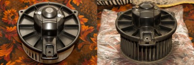

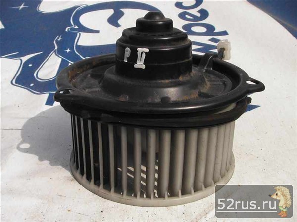

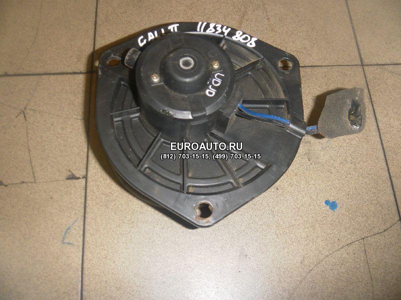

Кто-нибудь пробовал ставить моторчик передней печки от Galloper? Если посмотреть по схеме, то мой родной имеет номер MB657230, exist говорит, что этот артикул устарел и предлагает новый: 11634-03650, он пробивается и как Митсубисивский и как Тойотовский. Можно пойти другим путем: артикул Галлоперовского мотора - HJ510002, по exist'у получается, что он же и идет для Митсубиси... Вообщем я уже хотел пойти и купить хундаевский, т.к. он самый дешевый из представленных выше. Но меня смущает одно: когда купил машину, у меня не было хомутов, которые фиксируют аккумулятор, я решил ради эксперимента заказать от Галлопера (HK277100), тем более, что этот артикул подходил по экзисту для паджеро и стоил не дорого. Когда они пришли, выяснилось, что усики с резьбой длиннее см на 3 и пришлось колхозить отпиливать.
P.S. от волги и зубил ставит не хочется.
По фотографиям вроде очень похоже

Ставил от Галлопера датчик оборотов, дешевле в разы, но полярность подачи питания поменяны местами на фишке. Так что когда будешь ставить, то смотри на фишке (+), (-) на родном и на Галлоперовском моторчике.

Spenser13 писал(а):Кто-нибудь пробовал ставить моторчик передней печки от Galloper? HJ510002,
Пробовал. Немного не подходит пластиковый "треульгольник" по крепёжным отверстиям (хотя прикрутить можно). Я в итоге вытащил из галлоперовского моторчик и вместо своего сгоревшего поставил. Почему-то крыльчатку я поставил старую (или направление лопастей не то, или не помню). Полярность пришлось поменять.

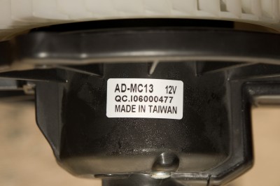

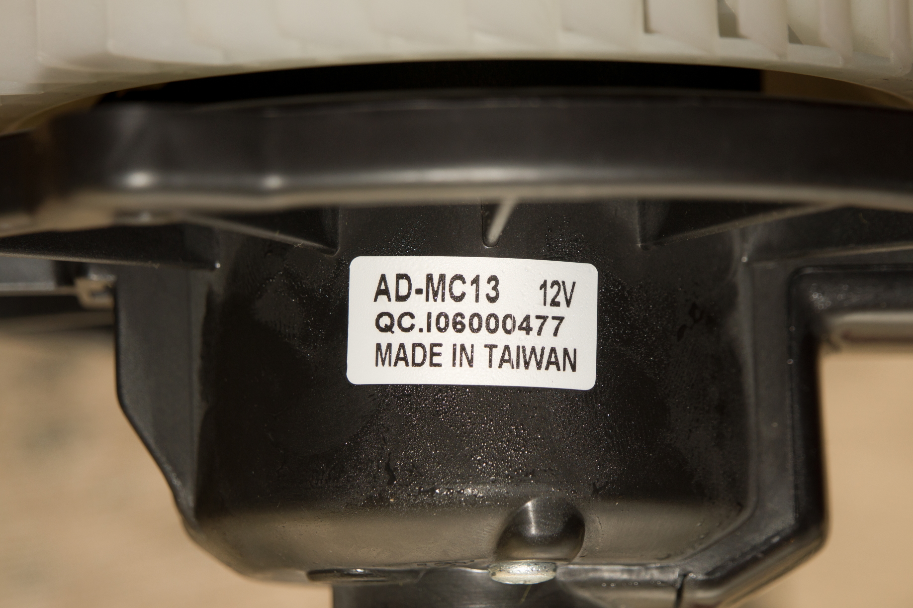

Нашел неоригинальный вентилятор передней печки AUTODEPO AD-MC13, производства Тайвань. Соответствует оригинальным артикулам MB657230, 1163403650. Обошелся вместе с доставкой из Владивостока в 3096р. Такую цену считаю вполне приемлемой, т.к. б/у стоит около 2000р. Прислали через EMS в Питер за четыре дня.
Вот в такой упаковке пришел
Наклейка производителя на коробке
Внутри
Внутри
Наклейка производителя на корпусе

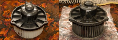

Если сравнивать с оригиналом, то никаких отличий нет. Качество изготовления очень хорошее.
Слева - новый, справа - старый
Установил без проблем. Сильно дует, не шумит, в общем доволен.
