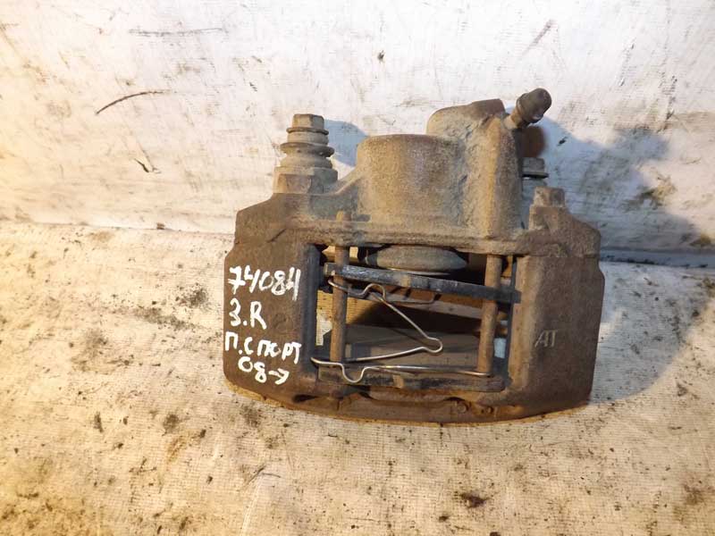

Странно...
Здесь, как раз нет скобы, а суппорт похож на М2140.

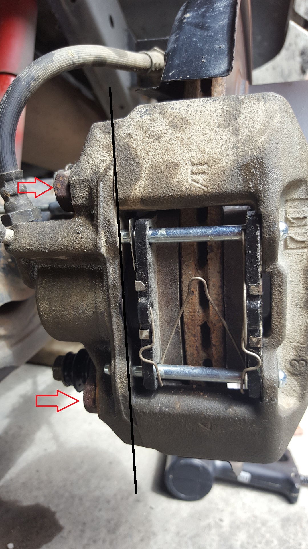

Chumahod,
У меня, к сожалению, фото нет, но как правильно заметил Sfinks, на родном суппорте нет скобы! А половиниться суппорт отворачиванием двух верхних болтов (они хорошо видны на фото, которое выложил Sfinks)! Отворачиваете эти два болта и суппорт разделяется на две части, одна часть с рабочим цилиндром, а вторая часть упоры с колодками и пальцами!

Прошу простить за такой рисунок...
Отворачиваем болты указанные красными стрелками и суппорт половинится по черной линии.

dimych1977 писал(а): 21 июн 2019, 06:36 Отворачиваете эти два болта и суппорт разделяется на две части, одна часть с рабочим цилиндром, а вторая часть упоры с колодками и пальцами!
Да всё так. Но и в этом случае бывает нужно попотеть. что бы пальцы выковырять. Но это не главный гемор. Самая засада в дурацкой конструкции направляшек. Они там в виде трубок+пыльники говённые. Влага постоянно попадане в/на эти направляшки, они ржавеют и суппорт клинит. :]:-O:

dimych1977 писал(а): 21 июн 2019, 08:39 Прошу простить за такой рисунок...
Нуу, если у Вас такое состояние суппорта и пальцев, то половинить там нет никакого смысла))) и так всё должно выйти. Обычно эти суппорта в том состоянии, как на картинке, которую я выложил ранее. ::-D:

Да это не мой суппорт, картинку в инете нашел! У моих состояние хуже, чем на картинке!
А вот с направляшками, да, беда...Хотя нижнюю я болтами выдавливаю, а верхняя пока не закисала.
