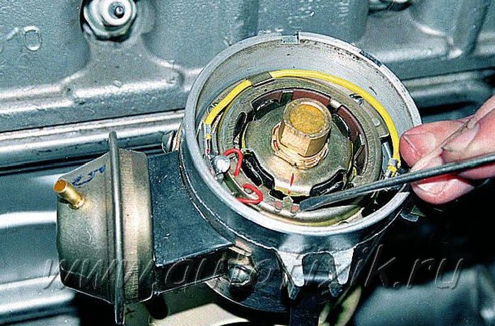

Mr.Maddog писал(а):я вчера не нашел.где их именно искать?
На самом корпусе трамблера и шестеренке метки совмести и одевай

как то так. Видел передачу, где чел вместо обычного трамблера, где бегунок по дорожкам ходит, поставил электромагнитный.

как проверить-может че с искрой плохое происходит на горячую?

Mr.Maddog писал(а):как проверить-может че с искрой плохое происходит на горячую?
Проверить визуально, сняв крышку состояние контактной группы, а именно бегунка и дорожки. Он бы у тебя на горячую глох и не заводился бы. У меня из за него вообще машина не заводилась, перебрал все что можно И нельзя

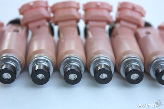

Может не много не в тему, но тоже про форсунки :-) . Сегодня собрался ставить свой комплект форсунок от делики . И когда снимал с форсунок одеревеневшие уплотнительные кольца, что самые нжние - между форсункой и впускным коллектором содрал с одной форсунки чёрную пластиковую юбку, что на самом краю сопла поверх металла одета. Назад ставить не стал, т.к. бох знает на чем держиться - ещё в цилиндр попадёт ...
За что отвечает не понятно, зачем нужна - тоже... решил что ни за что и без неё будет ни хуже ни лучше. Кто что думает? Ничего страшного?

Не... я новые то как раз и купил. Там по 3 резинки на форсунку. Вот когда стягивал старую нижнюю и собрал эту юбку. Поставил новую резинку, а юбку не стал т.к. лопнула. Там эта юбка типа как крышечка на самом конце поверх металла распылителя. Толщиной примерно 0,1 мм и высотой миллиметров 5. Пластиковая.
Фото с нета, но вот эту чёрную на конце. Только у меня она на поверхность распылителя не заходит, а просто по кругу сбоку.

<Вавил> писал(а):Может не много не в тему, но тоже про форсунки :-) . Сегодня собрался ставить свой комплект форсунок от делики . И когда снимал с форсунок одеревеневшие уплотнительные кольца, что самые нжние - между форсункой и впускным коллектором содрал с одной форсунки чёрную пластиковую юбку, что на самом краю сопла поверх металла одета. Назад ставить не стал, т.к. бох знает на чем держиться - ещё в цилиндр попадёт ...
Ну что? Тоже никто не знает что это за фигня?

Нужно 3 резинки на форсунке - 1 аммортизирует рампу, 2 герметизирует паук, 3 герметизирует рампу. То что на фото просто наверное заглушки, чтобы грязь и влага в иглы не попала.

<Вавил> писал(а):Короче езжу без них. Будем посмотреть. Те 3 то я конечно поменял
На фото заглушки, они для транспортировки

Не знаю заглушка или нет но на всех 12 ти штука были! И на тех что с контрактного движка и на тех что с моего...

Точно не транспортировочные говнюшки. Могу предположить, что в месте распыла форсунка будет немного холоднее, чем впускной коллектор. На холодной поверхности будет конденсация паров бензина, а пластмасска может служить как своеобразная теплозащита. Но это лишь догадки.
