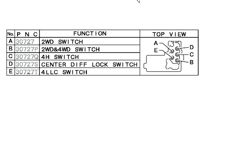

Не поверишь, аналогичная проблема;) могу сузить тебе круг поисков;) это датчик А на схеме для П3, думаю у вас он там же стоит

Re: Ошибка раздатки. Сделал все, что нашел на форуме, не пом
а можно ссылку на картинку? или мануал на П3 ?SmoAG писал(а):Не поверишь, аналогичная проблема;) могу сузить тебе круг поисков;) это датчик А на схеме для П3, думаю у вас он там же стоит

не было времени, работы много. Сегодня проверял полный привод в лесу(пробку объезжал). Передок гребет как надо.SmoAG писал(а):Датчиком занимались?
Может скинете схему сюда? какой именно датчик отвечает за это?

alex2x2 писал(а):не было времени, работы много. Сегодня проверял полный привод в лесу(пробку объезжал). Передок гребет как надо.SmoAG писал(а):Датчиком занимались?
а за что отвечает датчик 2WD Switch ? и в чем отличия от 2WD&4WD Switch ?
Там же написано за 2вд. Тоесть за задний привод.alex2x2 писал(а):а за что отвечает датчик 2WD Switch ? и в чем отличия от 2WD&4WD Switch ?
Какое отличие Вы хотели найти?
Физически?! длинна провода и цвет разъёма.
Функционально?! детектирует другое положение штока.
у раздатки 4 положения, а тут получается что у положения задний привод 2 датчика
для понимания зачем столько датчиков, нужно представлять работу выбора раздатки, за каждое положение рычага отвечает своя комбинация вкл/выкл датчиков, условно можно принять, что А датчик отвечает за задний привод, а В датчик за полный+под/от ключение переднего кардана.
Если вам известно устройство данной трансмиссии, то вы должны понимать, что полный привод, у нас заложен по умолчанию, и передок будет грести всегда не обращая внимание на неисправность.
Если вы заведете машину и у вас замигают лампы переднего моста, то можете попытаться покрутить передний кардан, он у вас не повернется, и если вам в случае неисправности понадобится передний мост его можно подключить даже в момент аварии раздатки.
Логика работы приблизительно следующая, для верной индикации только 2вд, блоку требуется показания датчиков А и В раздатки, для индикации полного привода, датчика В и датчика на переднем мосту+датчик частоты вращения переднего кардана, если в логику забирается сигнал стороннего датчика может меняться индикация, либо раздатке падать в аварию

у меня индикация всех режимов нормальная, межосевой дифф, понижайка 4L , блокировка заднего диффа. Т.е. если у меня неисправна индикация переднего привода, то можно предположить, что неисправен датчик подключения переднего привода, который расположен на переднем мосту. Правильно я вас понял?SmoAG писал(а):для понимания зачем столько датчиков, нужно представлять работу выбора раздатки, за каждое положение рычага отвечает своя комбинация вкл/выкл датчиков, условно можно принять, что А датчик отвечает за задний привод, а В датчик за полный+под/от ключение переднего кардана.
