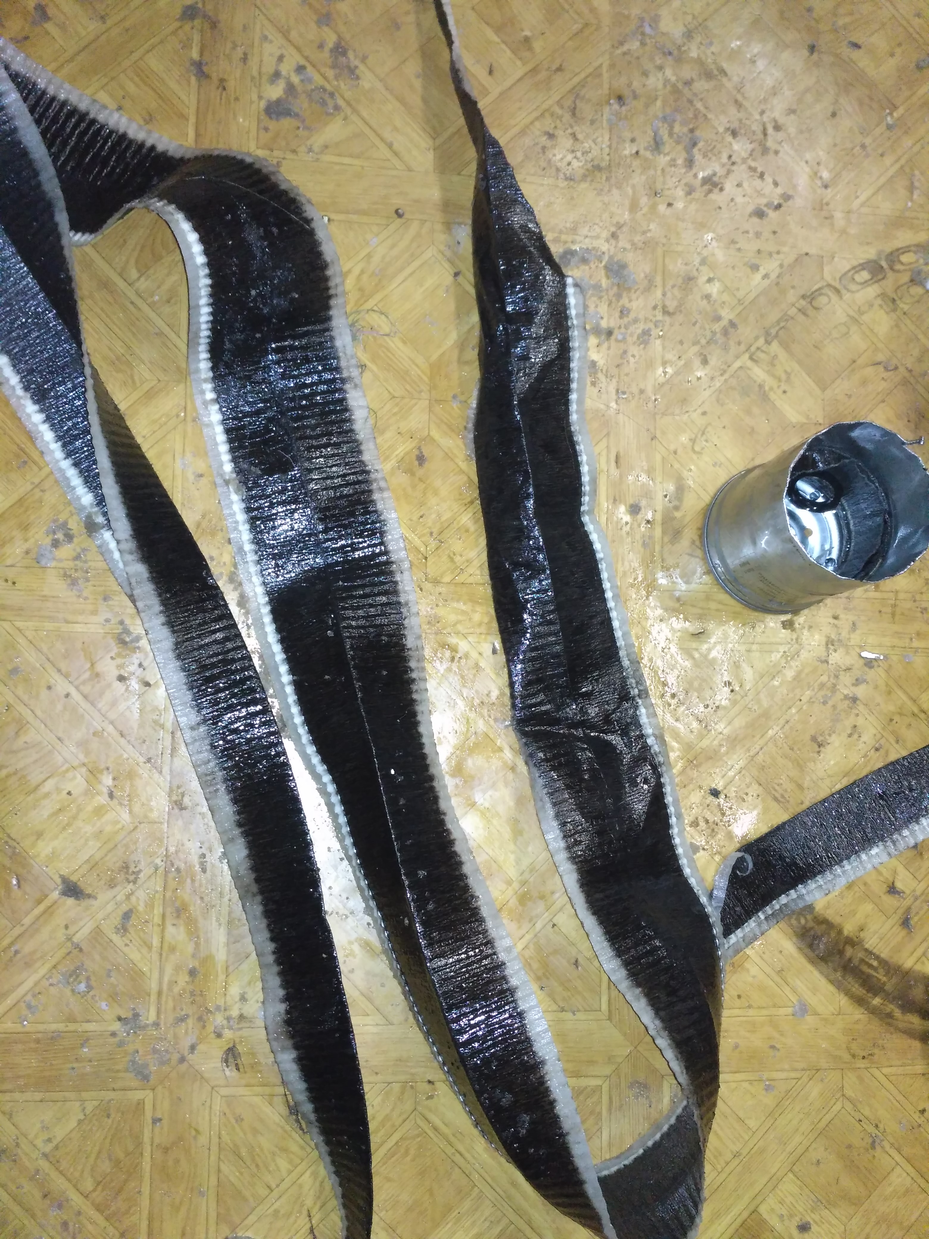

Добавлю и я свою повесть, про спираль, для статистики:
"Дизель у меня первый, 10тык только проехал, первая зима.
Ехал недавно из Киева домой, мороз, около -12.
по городу километров 20-30 накрутил все о.к, только выскочил на трассу, спираль...
постоял, потарахтел 10 мин, как в мануале написано, перевключил и поехал, через 10км опять спираль, опять постоял, поехал, спираль... и т.д. пробовал и медленее ехать и быстрее, одинаково.
Уже думал возвращаться, потом попробовал круиз включить и о чудо!даже с мигающей спиралью круиз тащит машину с заданной скоростью, так 200 км и проехал с мигающей спиралью.
По ходу движения долил бак до полного на ОККО их Арктикой -35 и впиндюрил в бак их же антигель, это не помогло.
По приезду поставил авто в теплый гараж (+15-17 градусов)проблема ушла, но и морозов не было сильных -5-7...
Потом вынужденно заправился по месту, солярка, типа мозырь -25, Поехали на охоту, встал со спиралью и это при минус 3 за бортом!
После этого поехал на заправку с канистрой, набрал 20ку и поставил в теплопункт, она нагрелась до +25, развел в ней антигель Ликвимоливский и впиндюрил в бак, в баке было литров 15.
На выходных машина опять стояла в тепле, менял ОЖ.
Теперь с понедельника морозы и каждое утро у меня спираль при отьезде пару км от дома, перезапуск и все о.к, сегодня -13 и по дороге на обед была спираль.
Топливный фильтр менял перед зимой, меньше 2тыс назад, фильтр Knecht.
Ситуация напрягает не нашутку! Боюсь уже куда либо ехать, а через неделю дальнячек намечается..."
Я этот спитч вывалил в теме для новичков, теперь нашел соответсвующую.
После это душещипательной истории, по совету бывалых купил фильтр Делфи.
Уже неделю катаюсь, мороз не большой до -12, проблем никаких.
Предыдущий фильтр, если смотреть со стороны отстойника, ленты фильтровальной бумаги покрыты слоем черного гуталина, разрежу, посмотрю детальней. При замене в солярке из фильтра была чайная ложка воды и кристалики парафина.
Вывод, запасной фильтр в авто должен быть всегда!
И спросить хотел... по поводу подогрева обраткой.
Как она греется??? Если машина только запущена, как обратка может быть горячей? И может ли обратка прогреть бак топлива, при движении зимой в сильный мороз?

На оригинале ни прошлой зимой, ни этой спиральку пока не встречал. Докатаю оригинал до 10 тыс - разберу - сфоткаю.

Re: Мигает "спираль"
Прогреет но нужно прилично много время.Evgen15 писал(а): И спросить хотел... по поводу подогрева обраткой.
У меня стоит сепар с подогревом. Он включается на +5 и греет до 15 гр.
Так вот на трассе в -20 при полном баке он работает где то час.
Отсюда вывод, что топливо поступает больше +5 после часа движения.
Чем топлива меньше, тем раньше отрабатывает подогрев сепара.
Штатная обратка конечно нагреет........ Но пройдут годы.
Получается, что Кнехт собирает больше гуталина?! т.е. лучше фильтрует, а с приходом зимы и некритичного, для чистого фильтра, загустения соляриуса - спираль...Anjik писал(а):Из собственных наблюдений за 2 зимы: на Кнехте к пробегу 7-8 тыс спираль начинает посещать регулярно, даже при достаточно высоких температурах (-10...-8). Подогрев топливного фильтра особо не помогает. Разобрал Кнехт с пробегом 10 тыс.км - фото прилагаю.
