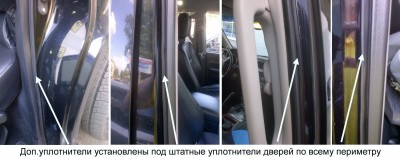

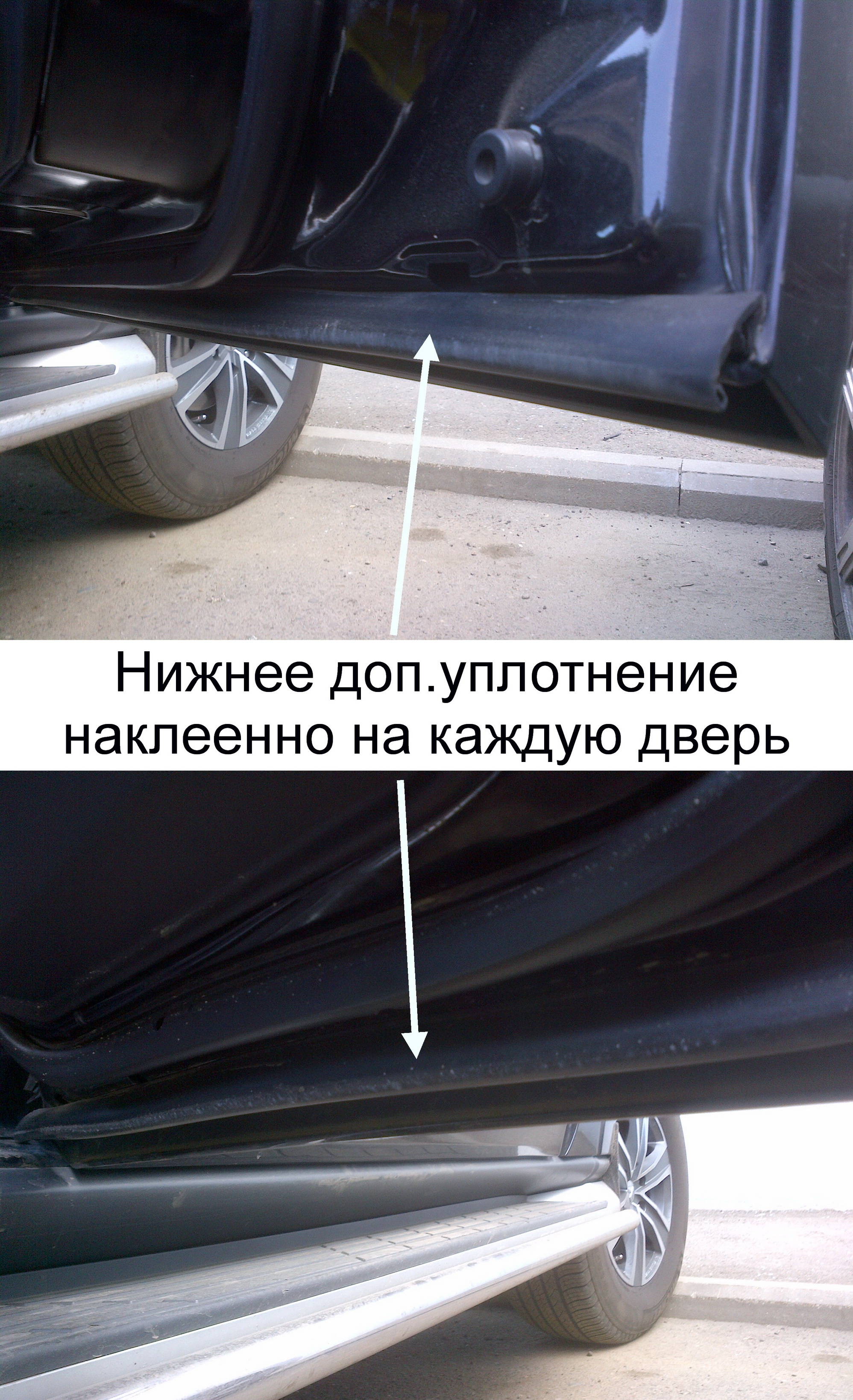

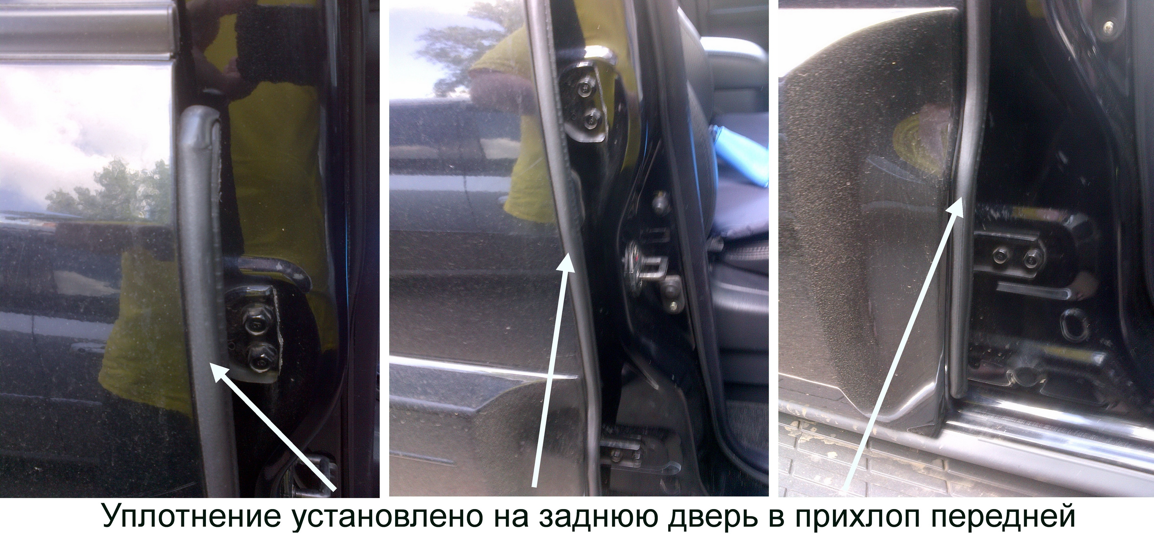

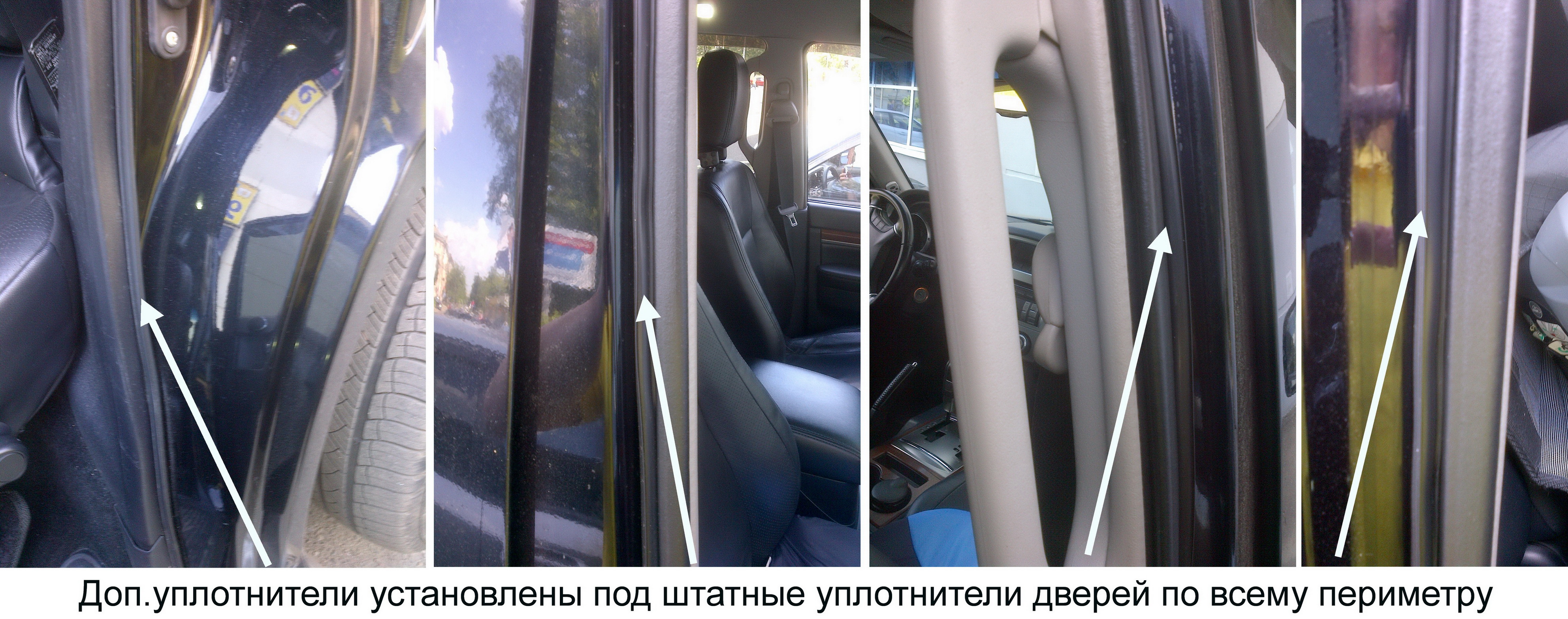

Здравствуйте, коллеги - форумчане!
Это уплотнители, которые ставятся под штатные резинки дверей и усиливают уплотнение в прихлопе по периметру:Это уплотнение стыка передней и задней двери, ставится на выступ задней двери (в прихлопе с передней): Это нижнее грязезащитное уплотнение, наклеивается на нижнюю кромку двери: Думаю, по фото все понятно.
Удачи всем и во всем (хорошем)!
Alex Sam писал(а):А можете фотографии выложить как в итоге эти дополнительные уплотнители у Вас на Паджерке установлены?
Конечно, в чем вопрос! Правда Паджерик после пробега, не намытый для фотосессииюрок писал(а):Тоже хотелось бы увидеть.
Лучше быть, чем казаться.

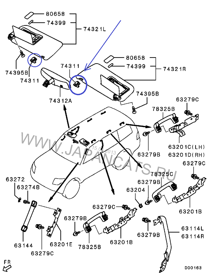

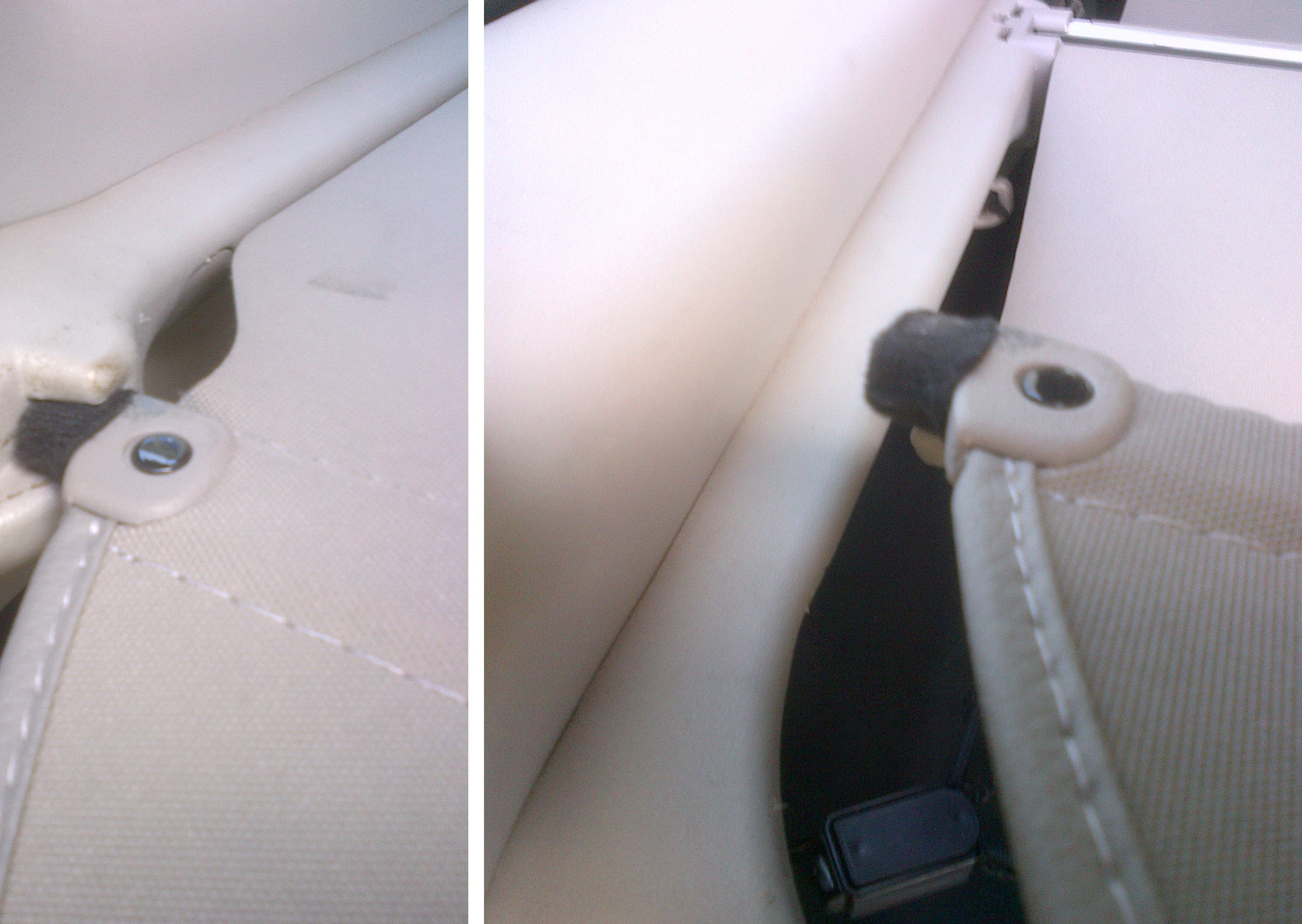

И никто не знает.Жека Оренбургский писал(а):...Единственное солнцезащитный козырек с водительской стороны пощелкивает, не знаю как лечить...

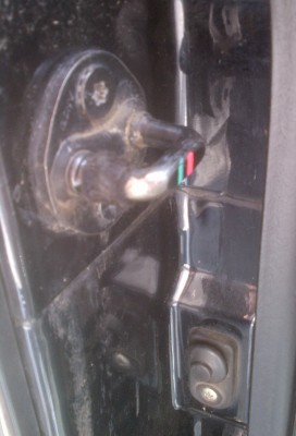

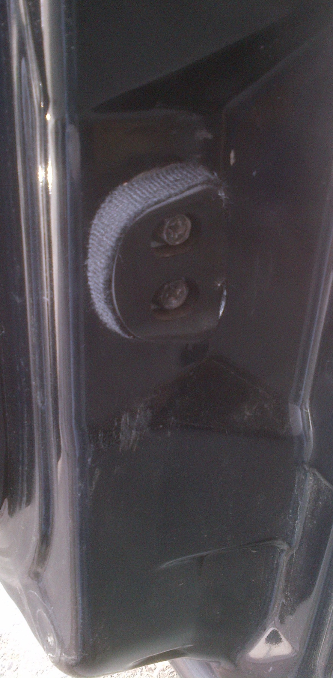

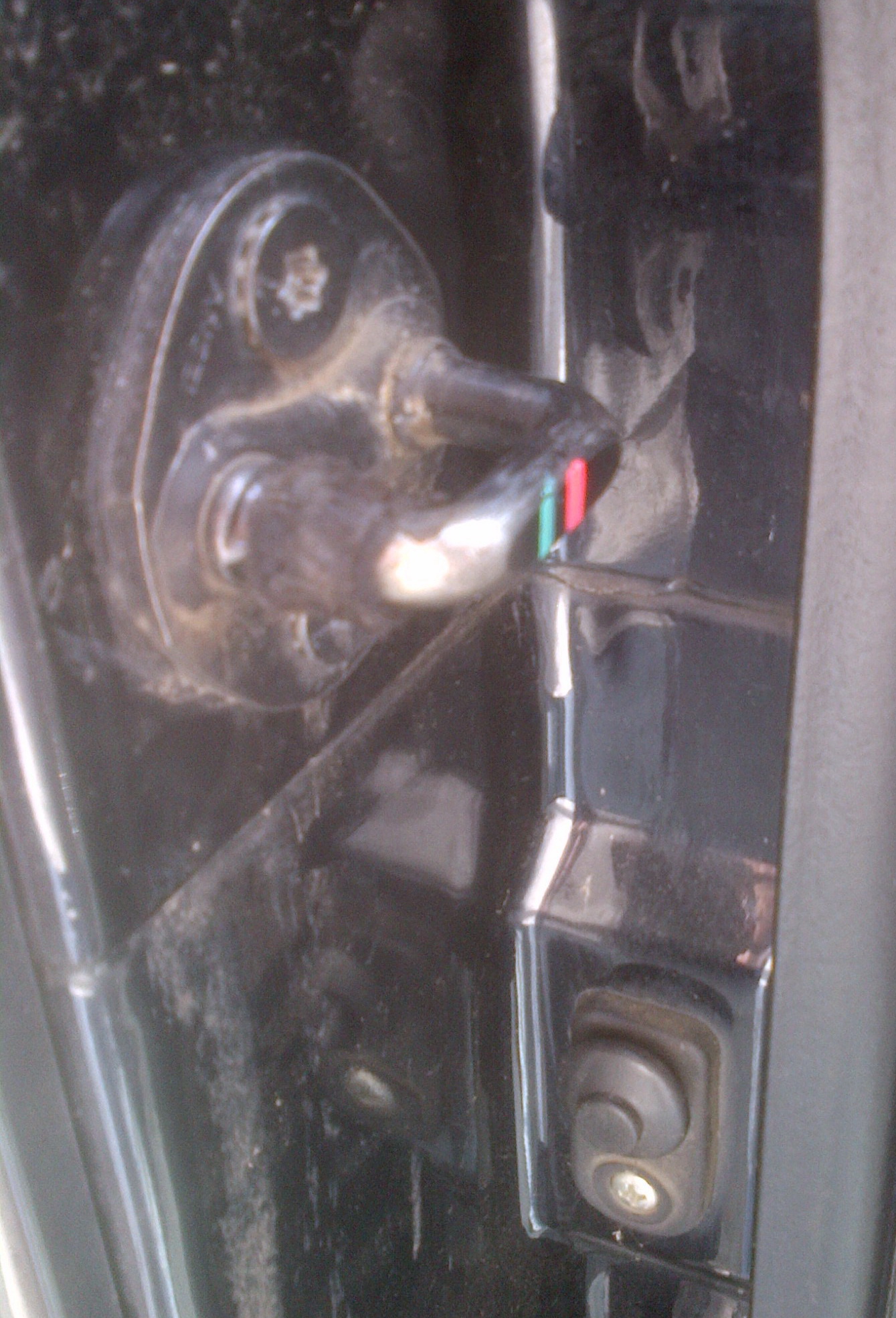

Война со "сверчками" продолжается!
Как все "шумоборцы" отмечают, в тихой машине всякие скрипы слышны отчетливей и раздражают очень
. Вот и у меня начало поскрипывать что-то в районе багажника/пятой двери. Скрип был сильнее всего на разбитой дороге.
Сначала пытался устранить скрип регулировкой замка пятой двери (по букварю выставляя зазоры)-не помогло.
Проштудировал форум, собрал в букетик все советы и рецепты, и устроил скрипунам варфоломеевскую ночь
Первым делом смазал все уплотнители всех дверей: штатные и дополнительные http://www.pajero4x4.ru/bbs/phpBB2/view ... 9#p1644866 вот этим: Кстати, доп.уплотнитель на двери багажника: слегка задевает при закрывании вертикальную накладку бампера, но прижимается плотно и не скрипит (проверял).
Второе-смазал все петли вот этим: Третье-нарезал Маделин на полосы, обезжирил растворителем поверхности и оклеил все сорпяжения, которые, по моему мнению, могут скрипеть:Эстетика, конечно, не фабричная, однако работает-прихлопнул "певуна"!
Только остался вопрос: кто-ж там все таки скрЫпел? Да, все равно, главное- теперь тишина.

А у меня щелчки исходят не от стыка стекло/кузов, а от самого пассажирского козырька-от места его шарнирного крепления. Причем на форуме неоднократно читал про этот баг и люди пишут, чито ездят по гребенке с полуопущенным козырьком. Я тоже так пока делаю. Бесит!
Но снятие и детальный осмотр моим шумоизолгом-скрипоистребителем
принесли вердикт: ХЗ, что тут поделать. Пока привинтили обратно. Думаем.
Может, туда тоже силикону надуть?

Я имею ввидуOlegych721 писал(а):Со смазкой это как минимум не мазохизм))) хотя я в этом не очень хорошо разбираюсь, вам виднее)))
Что касается козырька то могу предположить, что звуки могут идти от пластикового кронштейна в который вставляется козырек т.к. крепится он на пластиковых защелках в прямоугольном отверстии в стальной пластине под крышей....еще пол дня стекало...
А вообще как помню там скрипеть и щелкать больше нечему
Вероятно при снятии потолка при шумке были слегка повреждены пластиковые усы этого кронштейна и он заимел небольшой люфт
