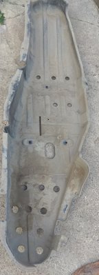

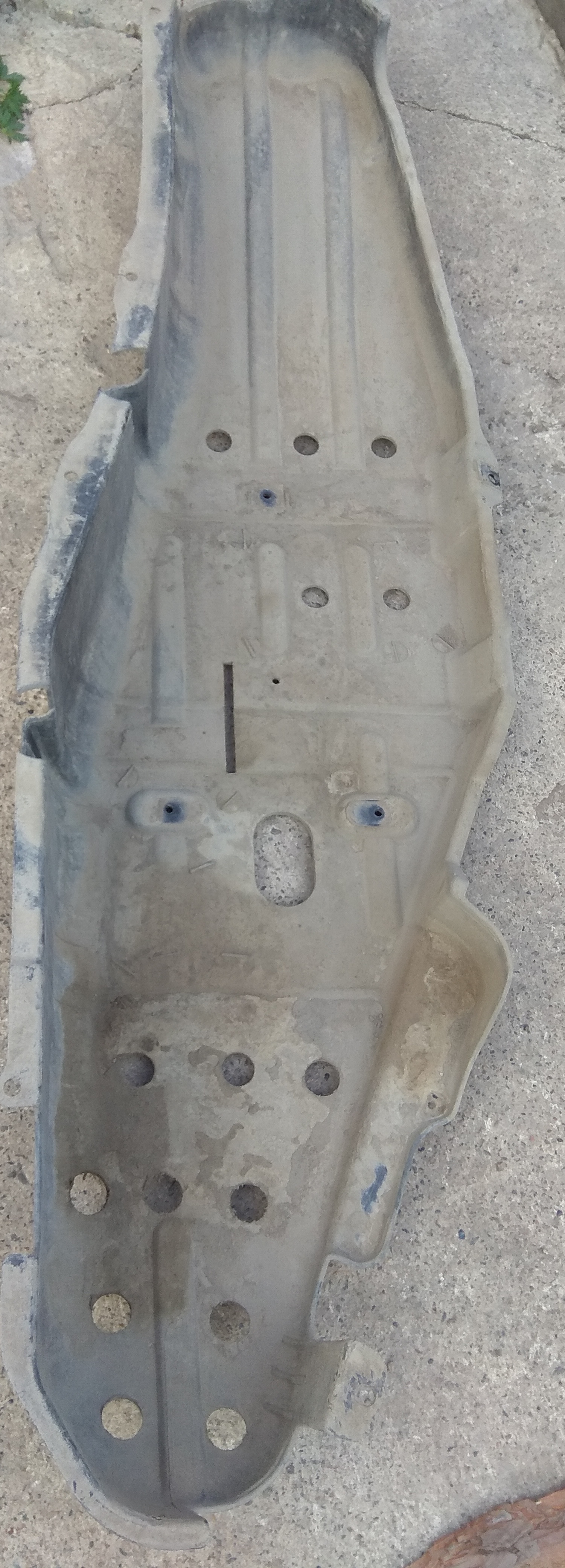

Re: Топливный Бак
Други, поискал по форуму про подкрылки. Цель - защита горловины бака. Выловил 2 варианта - Новлайн и Пластикп (Колпино). У колпинских цена приятная, но отзывов не нашел... Подскажите, может знаете нюансы? Хороши ли они?
- Yurza
- Сообщения: 183
- Зарегистрирован: 19 дек 2012, 16:46
- Двигатель:: 4m41
- Мой автомобиль(и):: Pajero4
- Откуда: Краснодар
- Благодарил (а): 7 раз
- Поблагодарили: 24 раза
Re: Топливный Бак
лучше раз в год снимать штатную защиту горловины, все вычищать, промывать, можно и нанести антикор, ибо подкрылки установленные поверх будут создавать прекрасную среду для гниения.DenVin писал(а):Други, поискал по форуму про подкрылки. Цель - защита горловины бака. Выловил 2 варианта - Новлайн и Пластикп (Колпино). У колпинских цена приятная, но отзывов не нашел... Подскажите, может знаете нюансы? Хороши ли они?

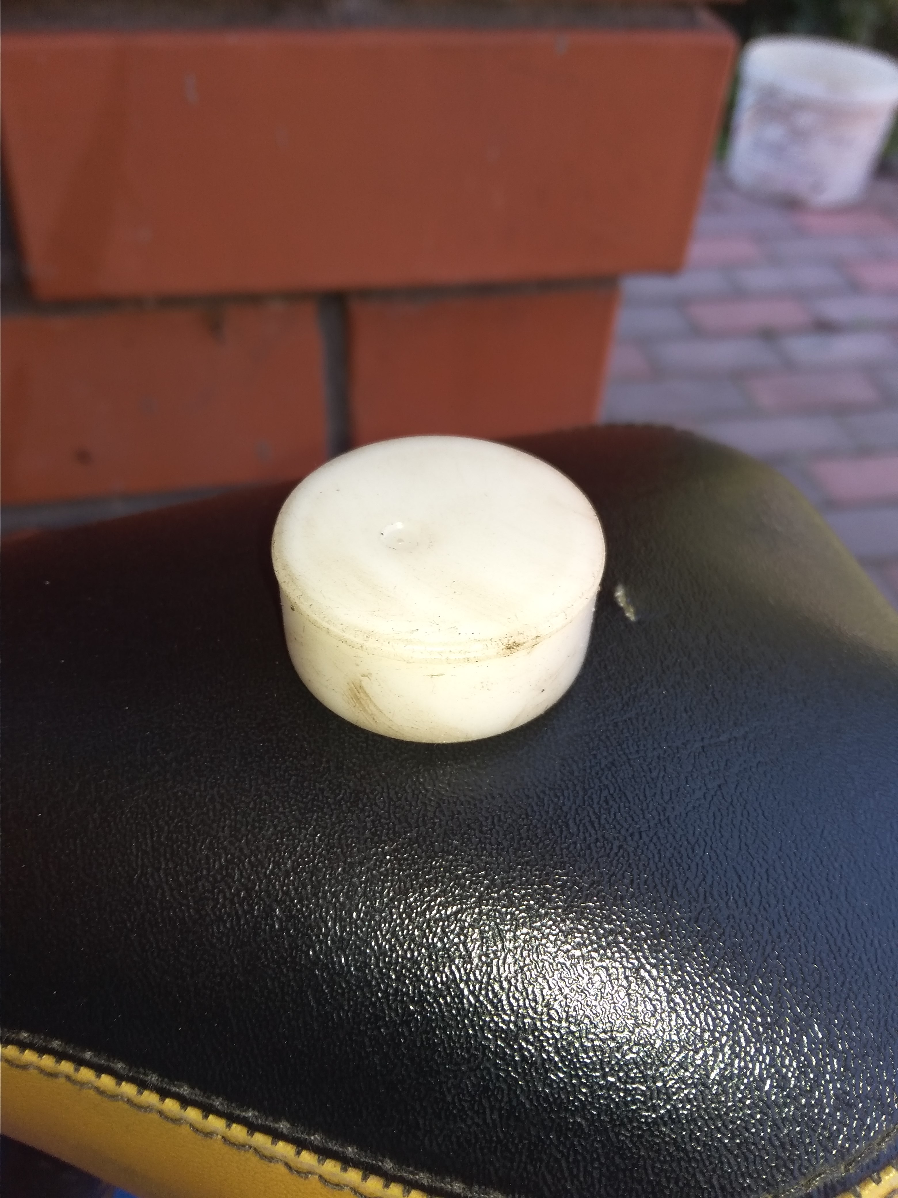

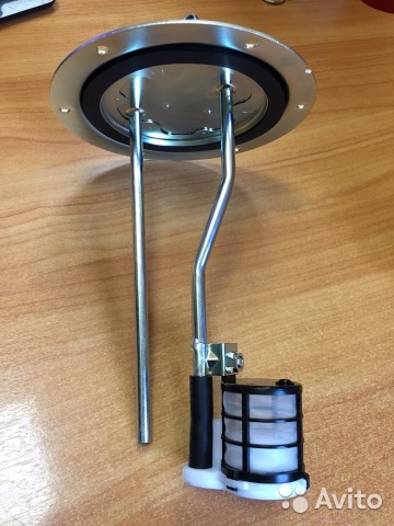

Re: Топливный Бак
Привет всем.Снял топливный бак,а там такая беленькая штучка,что это? Просто болталась в баке.
- Yurick
- Сообщения: 192
- Зарегистрирован: 04 май 2010, 23:19
- Двигатель:: D4EA VGT
- Мой автомобиль(и):: **4WD**
- Откуда: 139км КАД Горская
- Откуда: С-Петербург
- Благодарил (а): 38 раз
- Поблагодарили: 16 раз
Re: Топливный Бак
Это часть клапана в топливном фильтре.Начинающий рыбак писал(а):Привет всем.Снял топливный бак,а там такая беленькая штучка,что это? Просто болталась в баке.

Re: Топливный Бак
В баке клапанов два. Один на топливозаборнике второй в передней части бака (не обслуживаемый). Назначение - при малом количестве топлива обеспечить без перебойную подачу и не допустить попадание воздуха в топливную систему.Начинающий рыбак писал(а):Что делает этот клапан?

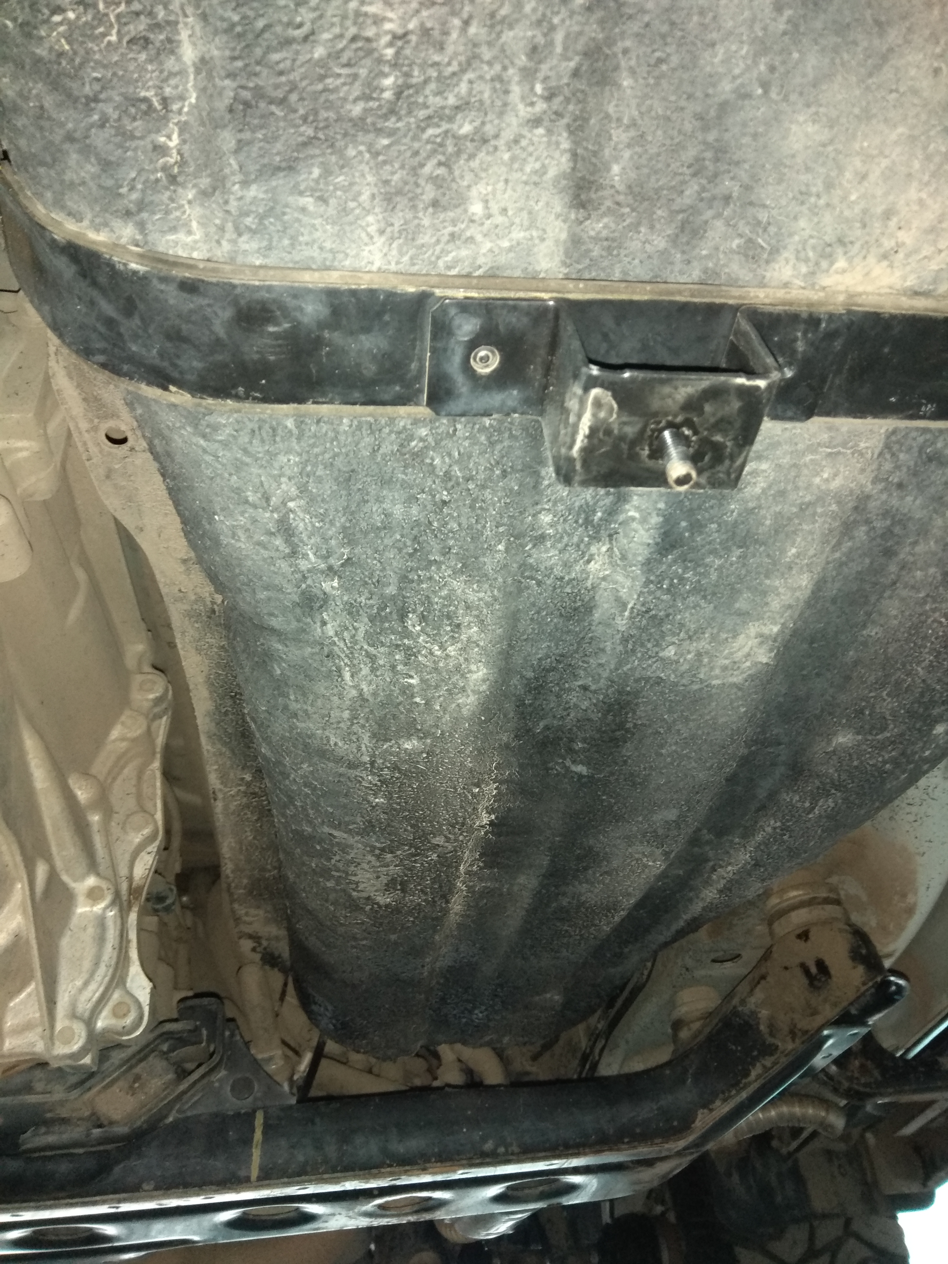

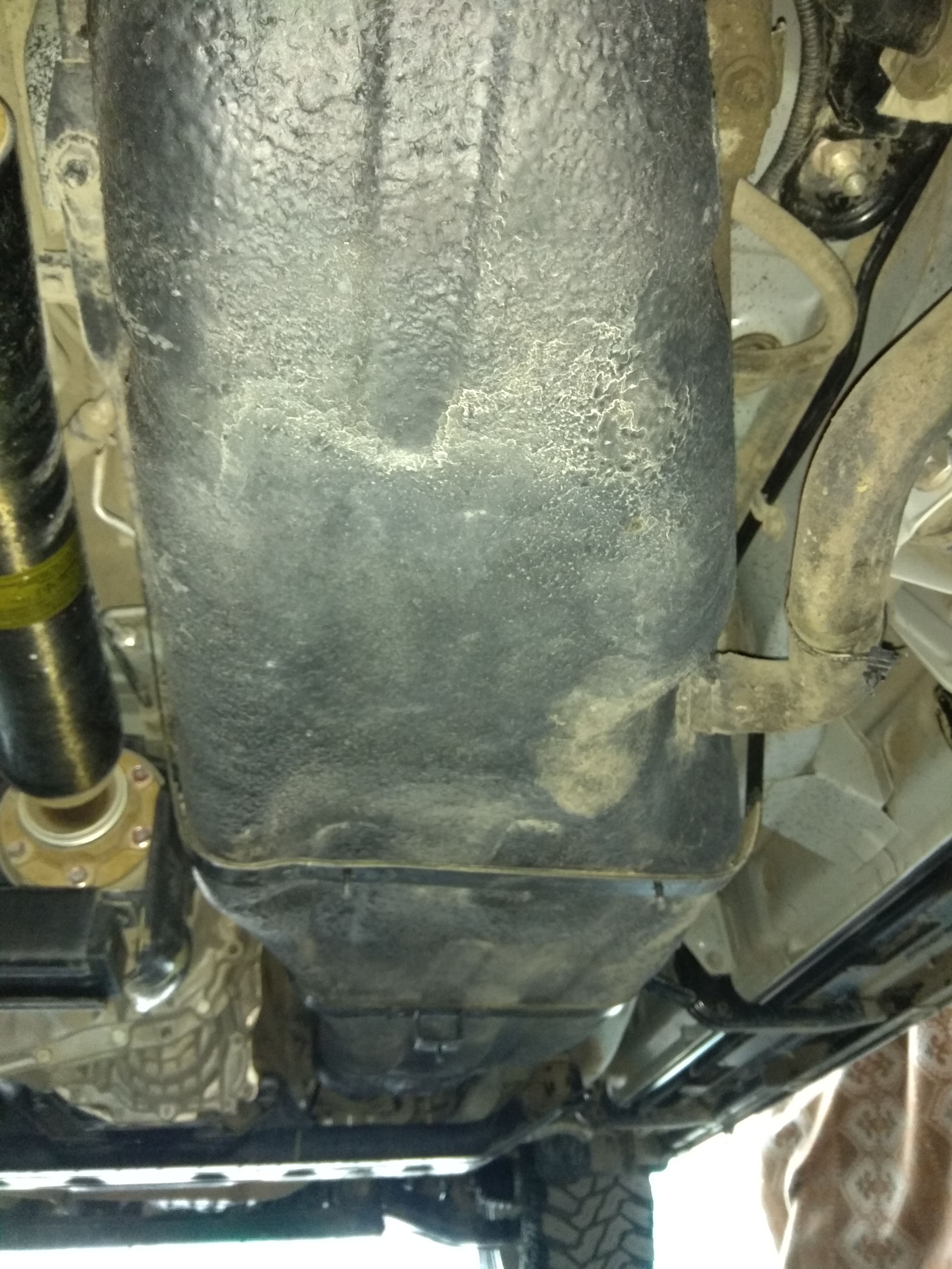

Re: Топливный Бак
Сделал ревизию бака после обработки http://pajero4x4.ru/bbs/phpBB2/viewtopi ... 0#p2463830
Огорода под защитой нет, покрытие бака в том же состоянии, как будто делал вчера. Следов корррозии тоже нет. Результатом доволен.
