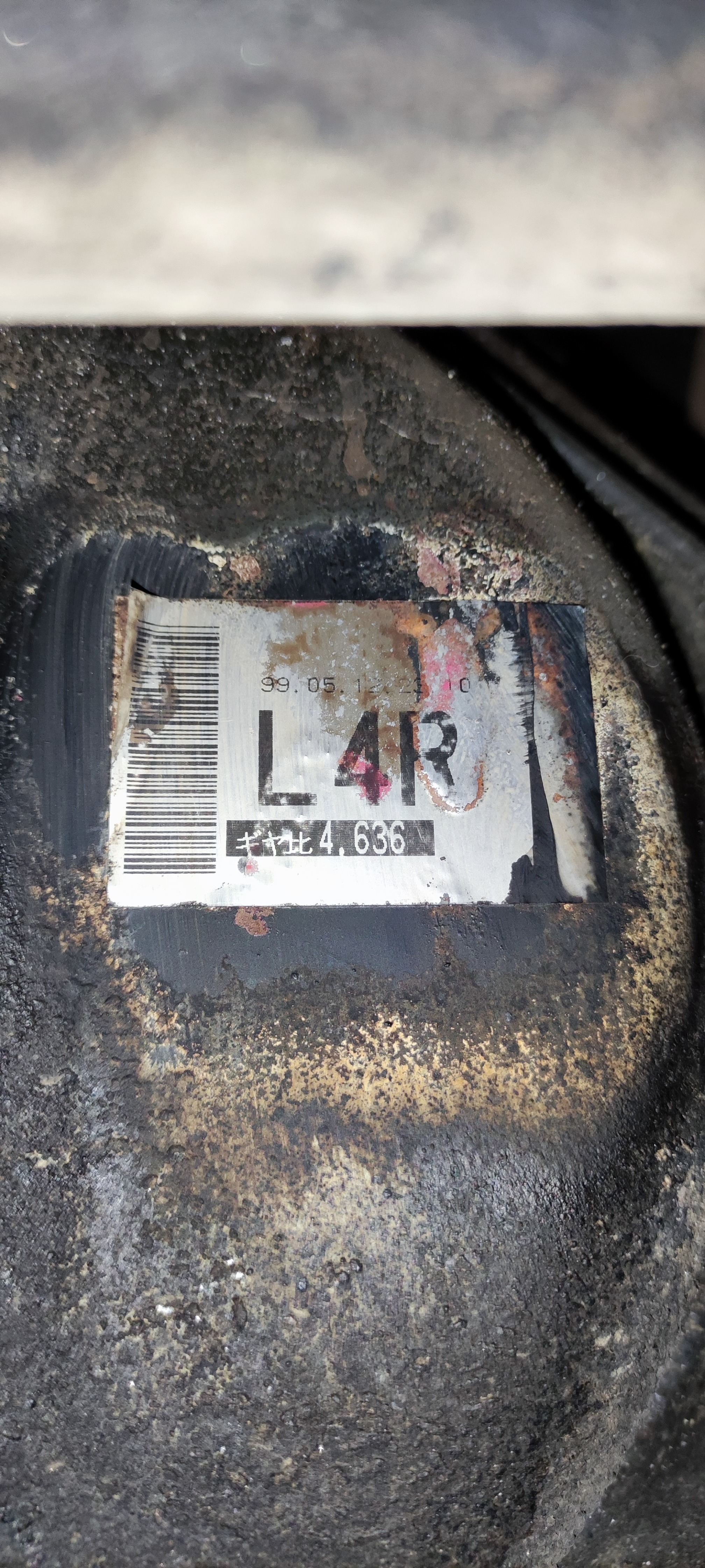

Товарищи , напишите мне плиз черным по русски , что за самоблок у меня стоит в заднем мосту? Какое масло лить - с LSD присадками или обычное.
Исходные данные: П2 , коротыш , кузов v23W , 1999 гв, мотор 6g72- 24 кл/3.0., АКПП ,комплектация GLS, есть жесткая блокировка кнопкой , Европа левый руль .
При резком старте гребут оба задних колеса , на подъемнике вывешенный мост в нейтрале - колеса крутятся в разные стороны.
На мосте такая наклейка и все:
Форум курил -ясности никакой , таблицу скачал - там моего варианта ваще нет , или не туда смотрю.
Если не туда запостил , перенесите пожалуйста в нужный раздел.
ХЕЛП ))

Sergey57 писал(а): При резком старте гребут оба задних колеса , на подъемнике вывешенный мост в нейтрале - колеса крутятся в разные стороны.
Если есть пакеты фрикционов в черепе редуктора. то лсд присадка желательна. Присадка стабилизирует вязкость масла.Для чего= ээээ- нуно вкурить в смысл работы лсд редуктора.
Из побочки: если нет присадки,то фрикционы в лсд могут слипнуться и залочить дифференциал.....
Можно порвать главную пару при фанатичном входе в поворот.
ЗЫ если в лом скидывать и зырить внутрь редуктора,то привентивно лей присадку или масло,с допуском лсд,хуже не будет.
Похоже на лсд диф.
Сообщения: 57504
Поблагодарили: 4805 раз
Трансмиссия и ходовая часть Паджеро и иже с ними.
МШУ писал(а): если нет присадки,то фрикционы в лсд могут слипнуться и залочить дефферинциал.....
Как раз таки, просто будут проскальзывать, и дифф будет работать как обычный.
"Залочить", можно при большой разнице в скоростях. Например долго буксовать одним колесом.
Перегреется и залипнет.

SNOOPER писал(а): Например долго буксовать одним колесом.
Саня,канавки, спиральные, для выгона масла....У тя тоже ковид последствия? )

МШУ писал(а): ЗЫ если в лом скидывать и зырить внутрь редуктора,то привентивно лей присадку или масло,с допуском лсд,хуже не будет.
Ни хуа себе , скинуть редуктор - я так то собирался только масло поменять )) Конечно в лом . Масло то я могу залить любое , но если не в масть - не поплохело бы диффу , на которое оно не рассчитано.

Sergey57 писал(а): Масло то я могу залить любое , но если не в масть - не поплохело бы диффу , на которое оно не рассчитано.
Если зальёшь в обычный редуктор масло для LS ничего не будет.
Если обычное масло в LS редуктор, просто не будет работать.
После замены масла, работоспособность восстанавливается, если живой.

Сообщение Sergey57 »
лить LS масло получается беспроигрышный вариант и никаких минусов, кроме цены?
завтра пойду еще заливную пробку протру на всякий случай , мож на ней что написано.

Sergey57 писал(а): лить LS масло получается беспроигрышный вариант и никаких минусов, кроме цены?
Да только цена. )
