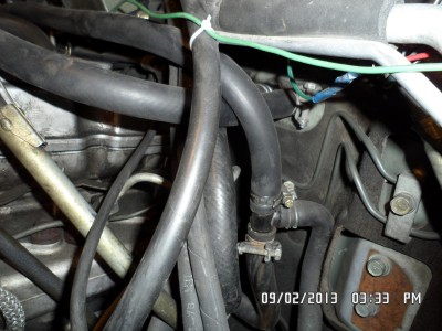

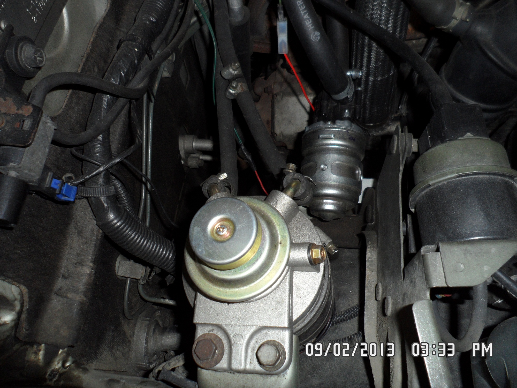

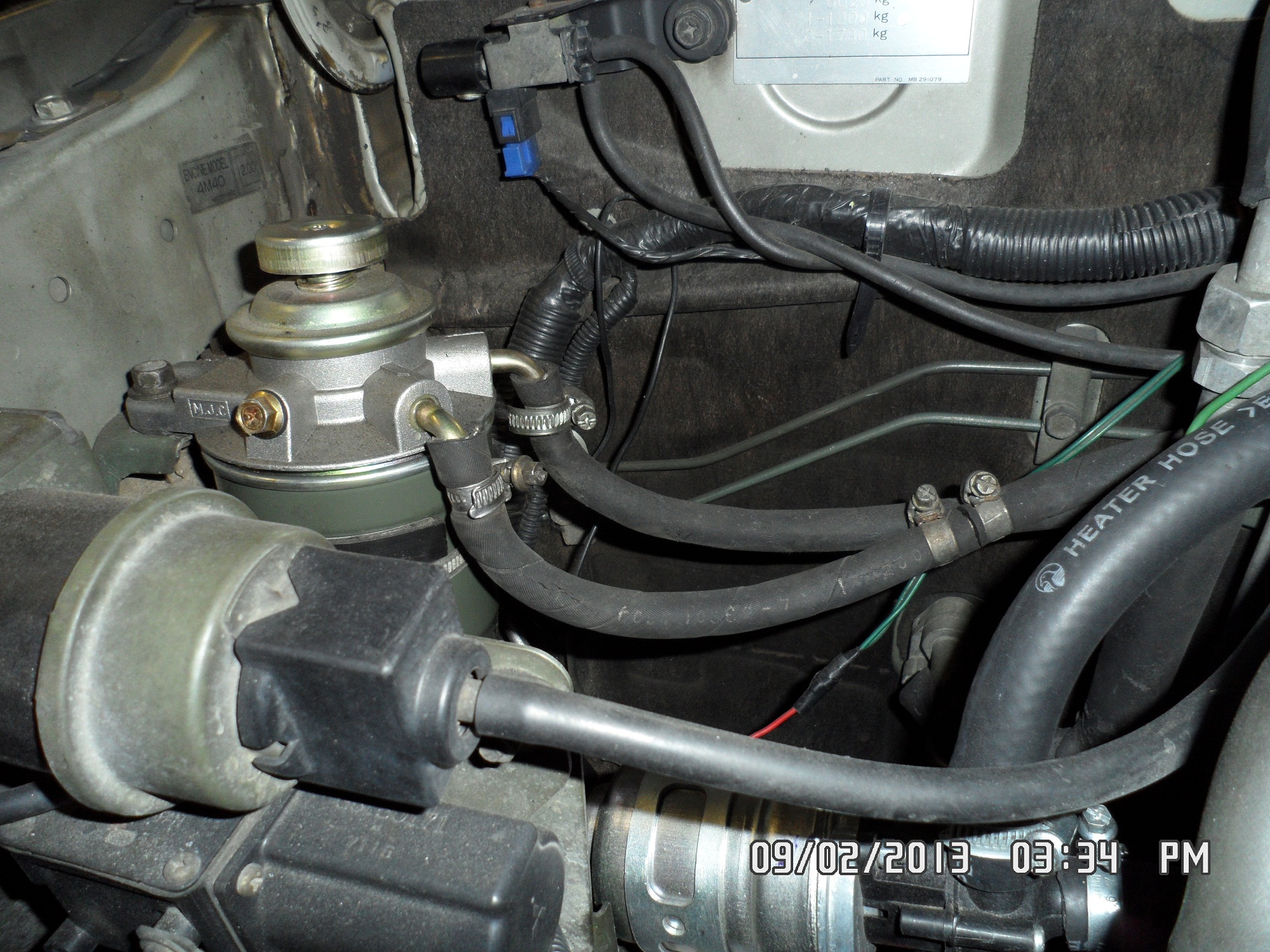

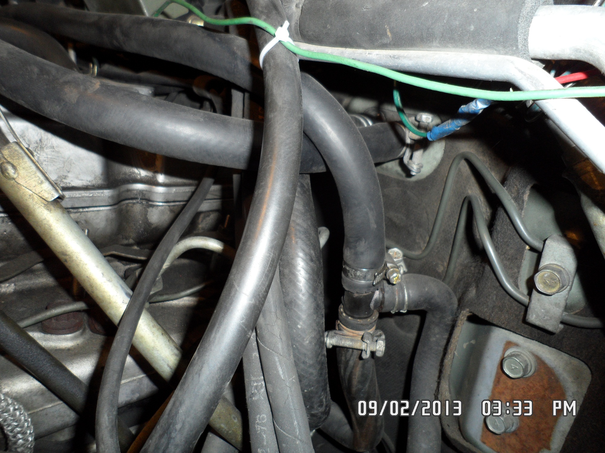

вот поставил себе,не получилось как на фото ранее т.к. посередине над клапанной крышкой троса акселератора в коробочке стоят.питание подал от кнопки задней печки хотя там только + нашёлся при включении зажигания.кнопка регулировки подвески всё ровно не подключена из-за не родных амортизаторов и в неё тоже не идёт питание,демонтировал её и подключил провода в её месте.пока не приобрёл нужную кнопку с подсветкой как поставлю добавлю фото.заметно теплее стало в салоне :8-):

Дрозд писал(а):вот поставил себе,не получилось как на фото ранее т.к. посередине над клапанной крышкой троса акселератора в коробочке стоят.
поставь вниз(я ставил на болт который щуп масляной к блоку крепит)!!!
:*VICTORY*: ставил пробовал не садиться он туда или сядет а интер кулер не поставить на место!стоит у меня хорошо и не чему не мешает,работает отлично :*YES*:

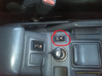

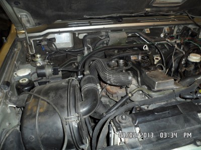

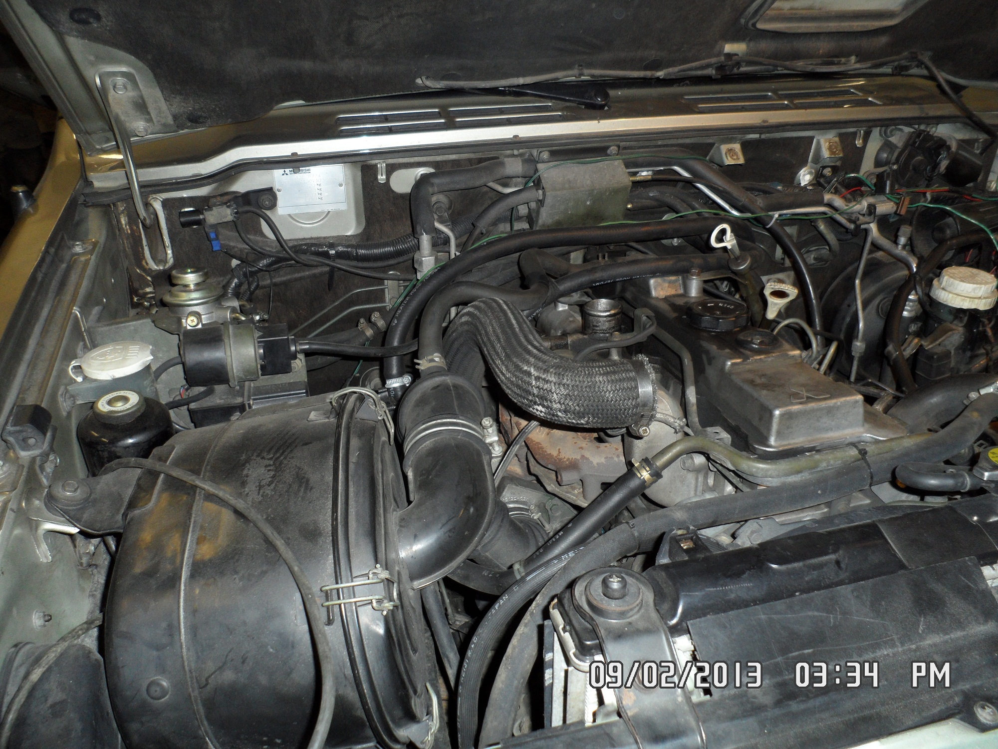

у меня вот так сделано ::-D: ::-D: ::-D: ::-D: ::-D: и нигде не чему не мешает и шлангов меньше!!!!
кнопочка вот здесь
кнопочка вот здесь
помпа вот здесь,пришлось немного кронштейн крепления удлиннить

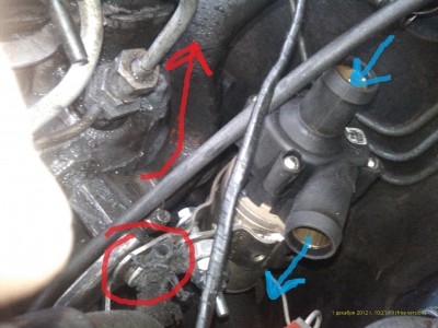

вот так!!!
вот так!!!

bmpeshnik писал(а):у меня вот так сделано ::-D: ::-D: ::-D: ::-D: ::-D: и нигде не чему не мешает и шлангов меньше!!!!
:*THANK*: хотя каждый сам своё городит! и у меня шланги изогнутые есть корейские но не как получилось чтож теперь унывать главное стоит работает радует!пробовал снимать щуп коробки не вышло не чего с постановкой кулера обратно.и кнопку пытался подключить от задней печки но нет там +при её включении есть только один + и тот постоянный от зажигания поэтому решил его и использовать для подключения к моей кнопке эл.помпы удобнее что при включении зажигания + и кнопка отдельно вместо не нужной от регулировки амортизаторов хотя и в ней искал питание но кроме +от габаритов нет в ней.и даже саму кнопку не мог приспособить для включения помпочки.демонтировав её вставил кнопку включения обогрева стекла с лампочкой от таза07 при помоши ножа срезал малость лишнего от корпуса кнопки и подцепил + от задней печки только пока не запитал лампочку т.к. ей нужен - тянуть не было под рукой проводка. всё собрал работает.
так как собрано на рисунке выше думаю не на долго т.к. наши помпы имеют свойство протекать и в этом случае течь будет на эл.двигатель. ::-X:

стартёру ничего не будет,а помпу я промазал с новья,так что голова не болит! кнопку я запитал не от зажигания а от свободного предохранителя в блоке(под торпедой),на заглушеной машине помогает! вместо подсветки купил светодиод на 12 вольт(красного цвета) и врезал его под рычаг ручника(и в глаза не светит и видно когда помпа включена)!

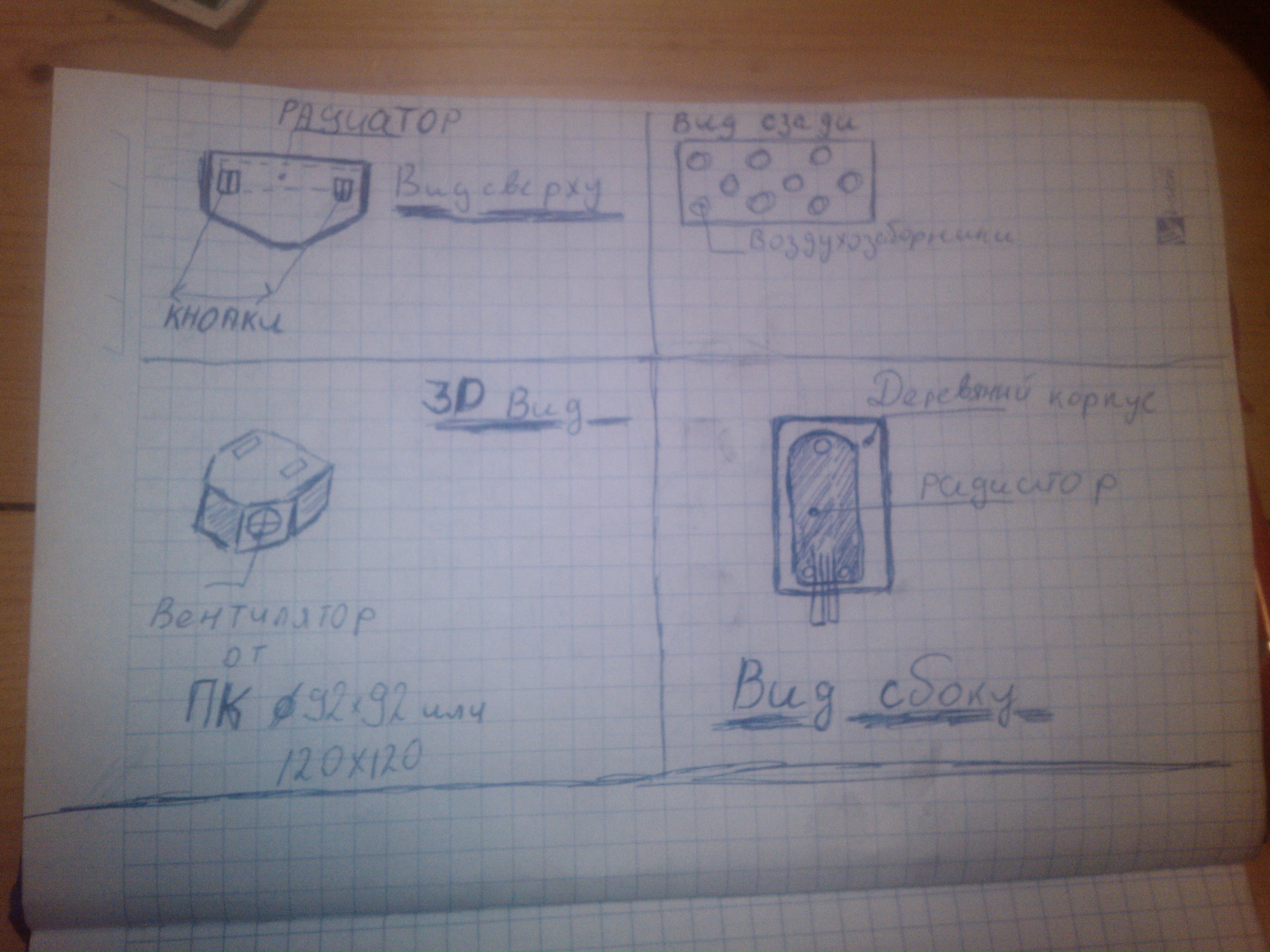

Т.к задней печки у меня нет,решил сделать "САМОПАЛЬНУЮ",(пока проэкт,за рисунок сильно не ругайте),приобрёл радиатор отопителя от восьмёрки,два винтилятора от охлаждения ПК! короб собираюсь делать из ДСП(нашёл дверку от шифонера),внутри планирую обклеить "Стизолом",шланги протяну по салону(дыры остались от подвода кондея),вообщем довольно бюджетная печка и маленькими габаритами(300*180*80мм),установить собираюсь за подлокотником,чтобы дул на тех кто едет сзади ,только одна проблема не даёт покоя,как сделать регулировку направления воздуха!!!!!

bmpeshnik писал(а):Т.к задней печки у меня нет,решил сделать "САМОПАЛЬНУЮ",(пока проэкт,за рисунок сильно не ругайте),приобрёл радиатор отопителя от восьмёрки,два винтилятора от охлаждения ПК! короб собираюсь делать из ДСП(нашёл дверку от шифонера),внутри планирую обклеить "Стизолом",шланги протяну по салону(дыры остались от подвода кондея),вообщем довольно бюджетная печка и маленькими габаритами(300*180*80мм),установить собираюсь за подлокотником,чтобы дул на тех кто едет сзади ,только одна проблема не даёт покоя,как сделать регулировку направления воздуха!!!!!
2 вопроса: Шланги где именно по салону? И не будет ли она мешать ногам пассажиров?

Сообщение bmpeshnik »
шланги вдоль консоли прикреплю,стяну между собой стяжками(летом буду ковролин менять,заодно и их спрячу,чтоб в глаза не бросались),а в ногах места и так много,воздуховоды я снял(обдув в ноги,т.к. ноги не то что мёрзли,а охуевали,хотя в машине тепло),а там с помощью уголков(переходников)обогну так как надо!!!!

пассажирам мешать она тоже не будет,сзади обычно только ребёнок ездит,а в щёт маленьких габаритов,30 см на 16 см и ширина 7-9 сантиметров,думаю мешать не должна ,на край заднее сиденье отодвину!
