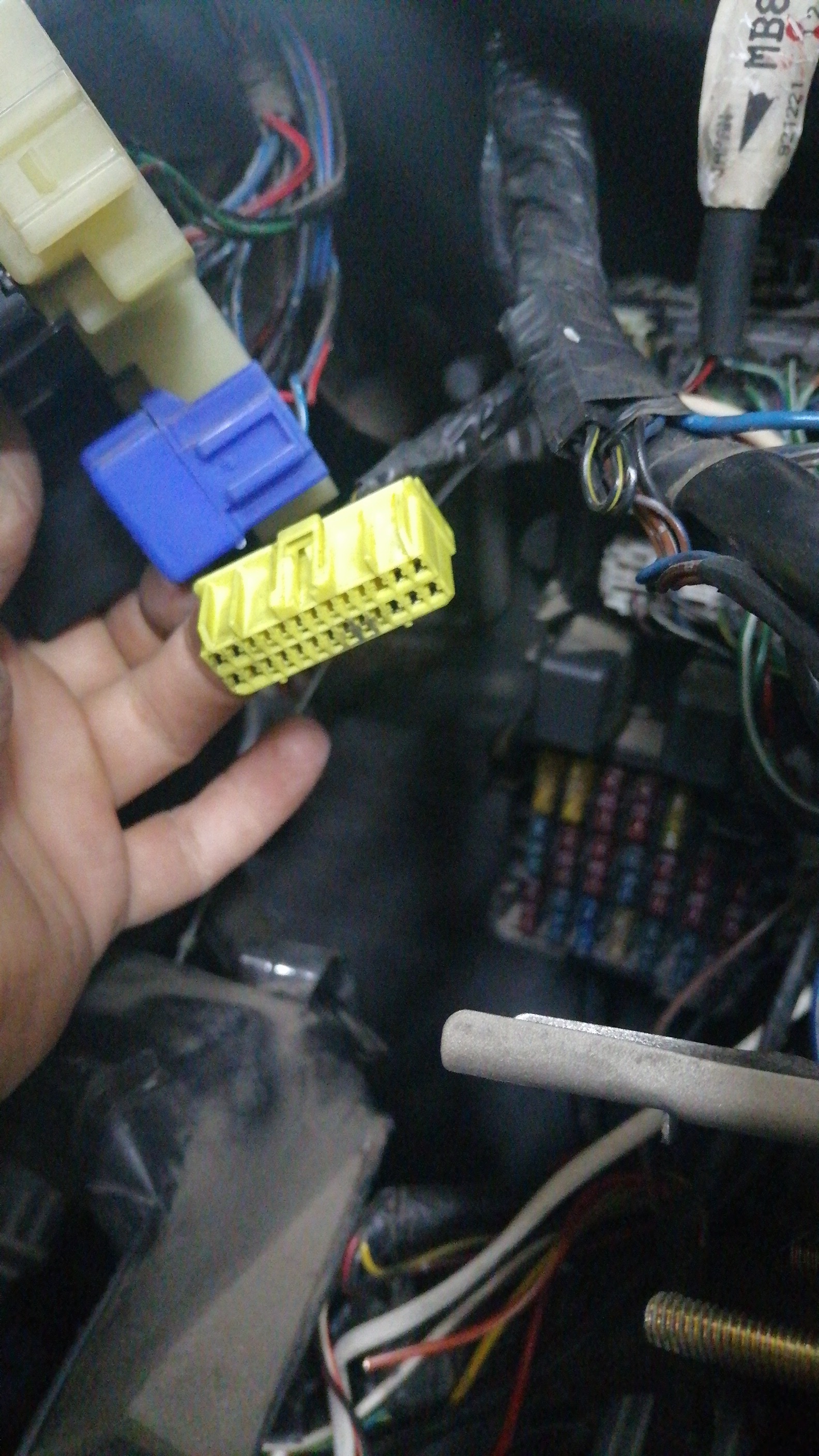

Здравствуйте. Стал щастливым обладателем паджеро 2 пруль. 93г. В районе предохранителей над педалями болтается разъём жёлтый широкий. Просветите для чего он.

Mixey писал(а): Здравствуйте. Стал щастливым обладателем паджеро 2 пруль. 93г. В районе предохранителей над педалями болтается разъём жёлтый широкий. Просветите для чего он.
Просвещаю.....))
ЖЁЛТЫЕ разъёмы ТОЛЬКО у системы АЭРБЕК. )

А на "стрингах" ставили аэрбэг??? чет на европейцах ни разу не видел иль ипонцы на свои ставили???

Спасибо. Но аэрбега нет.
