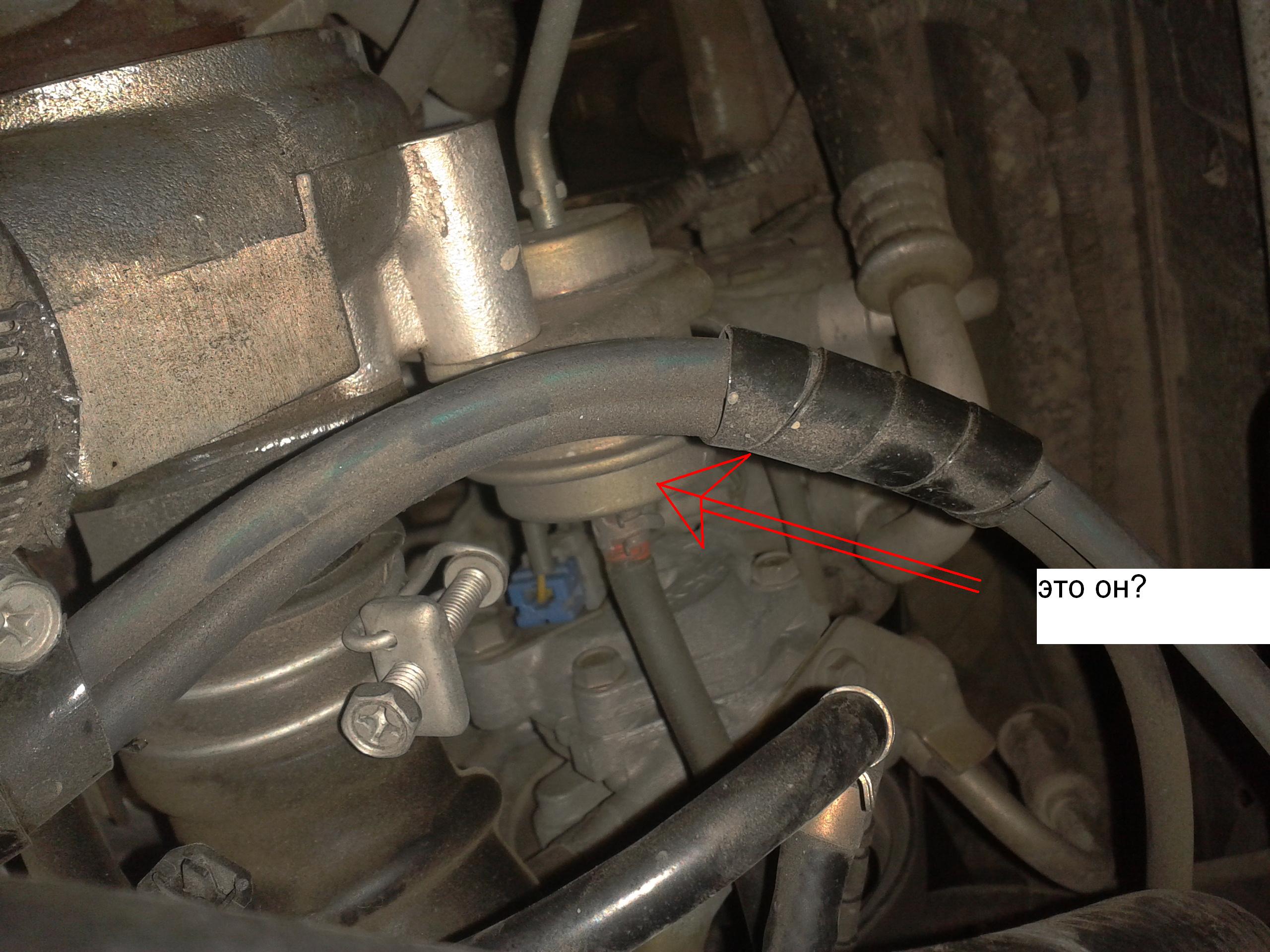

подскажите! подогнали датчик давления турбины...механический, тобишь трубка 4мм, воттеперь вопрос - куда подключать этот датчик? если кто ставил - раскажите, поделитесь опытом ибо я с этим не сталкивался

через тройник к трубочке выходящей от ресивера

может тогда скажете что такое ресивер?

просто в районе турбины 4 трубки, одна на рисунке, а 3 других идут на байпас, тот что стравливает лишнее давление во впуск...

Если не ошибаюсь, это байпас для турбины: отвод отработанных газов сверх необходимого при очень высоких оборотах.

так а дотчик давления куда цеплять то?

ресивер впускного коллектора это та хрень которая находится за дросселем и из которой выходят раннеры к цилиндрам, там куча трубочек из него должна выходить, лучше всего найти которая идет к MAP-у (датчику давления) и врезаться в нее тройником к боковому отростку которого и посоединить свой механиеский датчикnosskoff писал(а):может тогда скажете что такое ресивер?
