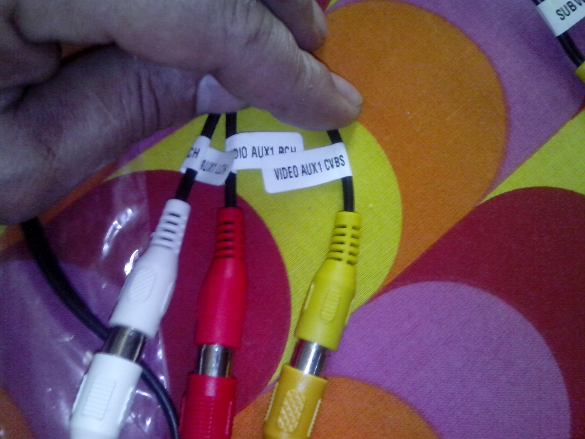

1) проверьте тестером работу резистивных кнопок руля, т.е. сопротивление между этими двумя проводами должно быть разным при нажатии каждой из пяти кнопок, например, при нажатии MODE сопротивление должно быть порядка 270..300 Ом -- этим Вы проверите правильность подключения со стороны проводки машины. Подключите вместо кнопок руля к магнитоле переменный резистор с кнопкой и попробуйте обучить магнитолу -- этим Вы проверите работу магнитолы с резистивными кнопками. После этих проверок все выяснится и Вы найдете причину неработоспособности;SKS писал(а):...наткнулся на несколько подводных камней...
В процессе установки уперся в два момента.
1. Не могу подключить управление с руля...подключаем эти провода в белую колодку (черная колодка - это питание и акустика) от родной магнитолы к разъемам 3 и 10, которые соответственно REMO SIG1 и REMO SIG2. Все сделал так, сигнала на магнитолу нет, обучение не происходит и функция управления не работает.
И что еще нужно подключить? Минус (землю) или что-то еще?
2. На магнитоле имеется разъем AV-OUT и переходник под него с тремя "тюльпанами" RCA. Как я понимаю, это возможность воспроизведения видео с внешнего источника, плюс в самой магнитоле такой пункт есть. Подключал к разъему видеорегистратор (он у меня без монитора, был подключен к зеркалу параллельно камере). Как я понимаю, для видео сигнала достаточно подключить только один провод (желтый). Магнитола пишет, что источник видео сигнала не найден. Опять непонятно что и как.
3. Ну и напоследок. С магнитолой не было креплений. В рамке пластиковые уши, но что-то крепить на них желания нет, хлипковато. Если ставить крепления от родного БК, то магнитола садится низко и в рамку не попадает. Есть какие-то варианты или переделывать крепления от БК, но тогда как поймать правильную посадку? Кто устанавливал самостоятельно подскажите как выходили из положения (я так понимаю ни у одной из универсальных 2ДИН магнитол креплений нет, но как-то их все же крепят)?
2) указанные Вами тюльпаны предназначены не для ввода изображения, а наоборот для вывода на внешний монитор, например, потолочный или в подголовники;
3) металлические кронштейны прийдется изготовить самостоятельно либо взять из комплекта от RMS-N15 (есть вариант использовать штатные кронштейны для MDS -- парт-намберы не помню, но заказ долгий по времени).

Кнопки на руле проверял, сопротивление меняется (ну и родная W698 ведь работала, снял только вчера).
Посмотрел в колодке еще есть контакт 9 Shield Earth, это как я понимаю контур заземления. Наверное его тоже надо подключить? На разных форумах, например у Редповер, читал разные варианты подключения, там для Мицубиси например рекомендуют оба провода соединять, на второй контакт подавать минус с корпуса, впаивать резистор и пр. Но это опять же для магнитол на старых платформах S60, 100 и пр. Триомовские адаптеры подключаются двумя проводами, но почему-то у них на сайте упорно один контакт называется REMO GND (номер 10, который по схеме REMO SIG2 и куда я подключил соответственно провод SWC 2 от своей магнитолы). Правда у триомовских адаптеров есть свое питание и земля и ориентироваться на них не очень получается.
По креплениям я уже понял. Буду что-то мастерить сам, либо из креплений от БК, т.к. подходят к посадочному гнезду, либо из подручных материалов. Главное угадать угол установки и вылет магнитолы, чтобы попасть в рамку. Вечером защелкнул ее на место с магнитолой, вроде все встает нормально.
По видео выходу уже сам догадался, что это второй внешний монитор, а значит видеорегистратор не подцепить. Кстати у производителя заявлено, что магнитола поддерживает опционально внешний ТВ приемник и видеорегистратор, разъем есть, но в комплекте нет переходника. Видимо они поставляются с соответствующим оборудованием. Нужно или нет ТВ пока не решил, ну а найти необходимый регик наверное будет трудно, по крайней мере на сайте у производителя инфу не нашел.

На моей тюльраны для внешнего монитора, второй вход только для камеры ЗХ. Для ТВ и регика отдельный вход со своим разъемом, но его в комплекте нет. Это я думаю решаемо, но сейчас не актуально.

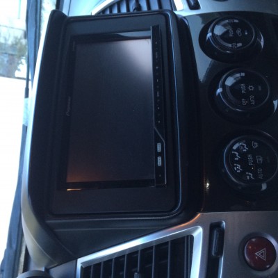

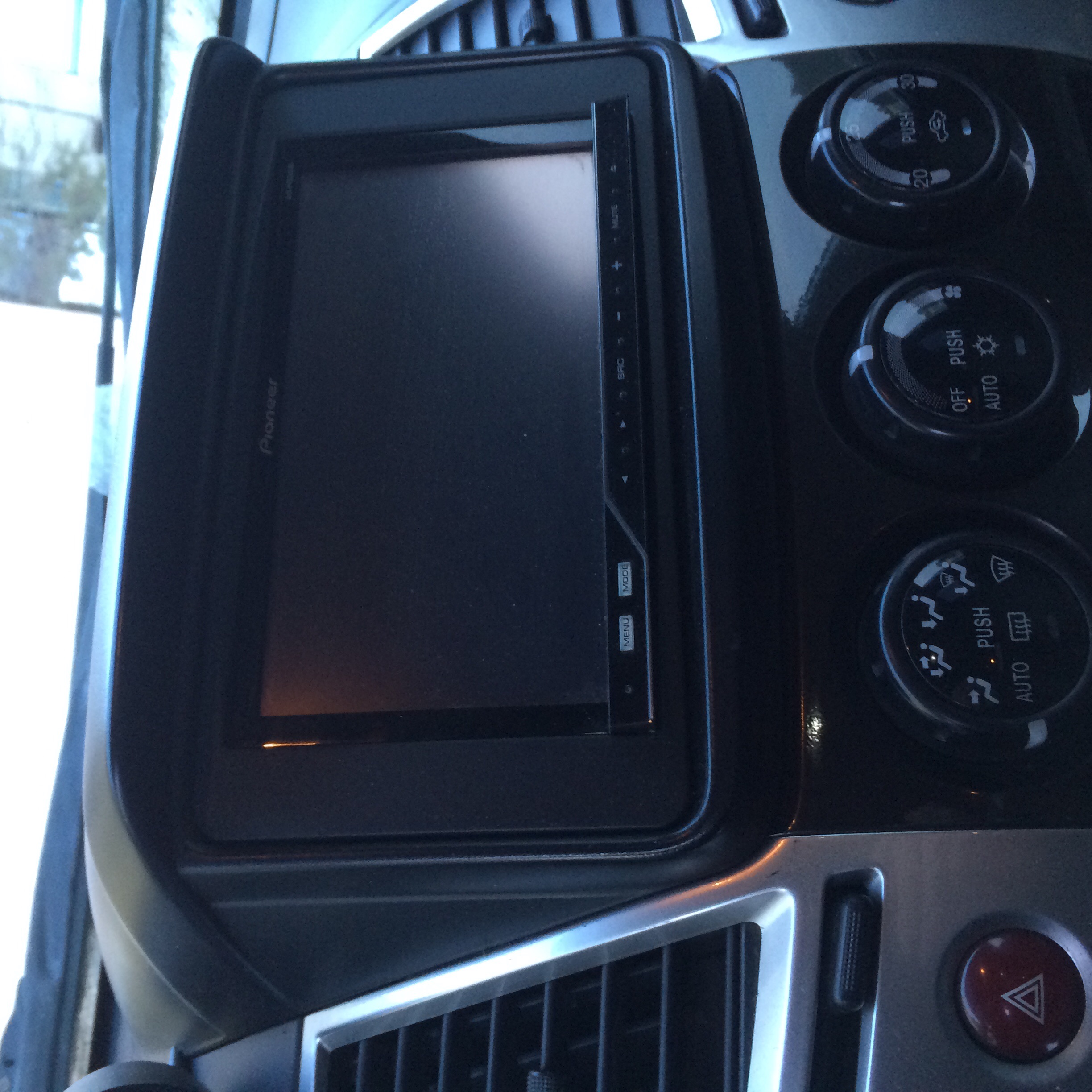

Поздравляю с приобретениемSKS писал(а):Рамка похожа на первую, только нет пластиковых креплений, что на фото внутри. На моей есть внутри отливы под эти пластиковые уши, но меня берут сомнения, что они выдержат магнитолу. По качеству самого пластика не хуже оригинальной, по крайней мере на ощупь не отличается.
Однако при установке видна разница подгонки: по переднему краю, тому что к стеклу, немного выпирает середина, и по бокам немного приподнята по центру и видна щель. Но у меня, если честно не получилось поставить нормалтно саму магнитолу. Так как с ней не было рикаких креплений, а крепеж от БК не подходит, пришлось колхозить самодельные уголки и подгонять магнитолу к рамке. В итоге получилось, что угол наклона магнитолы не совпадает с углом наклона гнезда самой рамки. Если пытаться выставить эти углы, рамка поднимается вверх, т.к. магнитола начинает задней частью упираться в пластик кармана для ее установки. Возможно у кого изначально стояла 2ДИН или MMCS такого не будет. Я вообще думаю заказать оригинальную рамку и крепежи под MMSC и поставить магнитолу через переходник. Эта рамка немного выступает вперед и соответственно магнитола тоже немного вперед, и потому есть возможность менять угол ее наклона в отношении передней части рамки.
Сегодня не было возможности пофотографировать что получилось. Если завтра будет время, сделаю фото и видеоотчет. За день пользования появились кое-какие впечатления.
На штатный козырёк mms не траться, угол наклона у неё тотже что интро (выше на фото) у друга на эльке такая с живиси 2дин
У меня от mms c пионером, угола наклона не хватало, в конце посадочного гнезда горизонтальное ребро, магнитола задней частью на него опирается, вот его надо подрезать.
Если надо, сдерну козырек, сделаю фото

У меня таже байда, что и у Mark69 : рамка от mms с кенвудом, тоже подрезалMark69 писал(а):Поздравляю с приобретениемSKS писал(а):Рамка похожа на первую, только нет пластиковых креплений, что на фото внутри. На моей есть внутри отливы под эти пластиковые уши, но меня берут сомнения, что они выдержат магнитолу. По качеству самого пластика не хуже оригинальной, по крайней мере на ощупь не отличается.

Т.е. можно смело верхнюю на фото заказывать (поставщик пока никак с ценой на голову определиться не может, потому возможность дозаказать сразу всё еще есть)?Mark69 писал(а):Поздравляю с приобретением
И может кто-то все же подскажет, какой конкретно переходник надо купить, если родное головное устройство, судя по всему, W777 (2013 г.в., сборка еще тайская, предмаксималка)?

Спасибо за инфу и фото. Тоже думаю нужно будет подрезать и немного магнитолу передвинуть. Время посвободнее будет переделаю. Сегодня еще взял до кучи по старой цене Мультитроникс RC-700 (на сайте уже 7200, а я купил за 6200), заодно и его поставлю в свободное гнездо.Mark69 писал(а):Поздравляю с приобретениемSKS писал(а):Рамка похожа на первую, только нет пластиковых креплений, что на фото внутри. На моей есть внутри отливы под эти пластиковые уши, но меня берут сомнения, что они выдержат магнитолу. По качеству самого пластика не хуже оригинальной, по крайней мере на ощупь не отличается.
