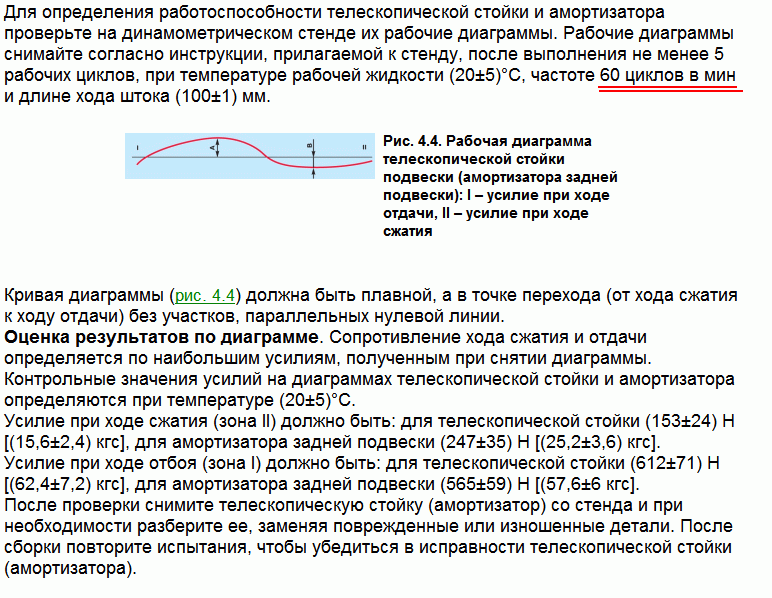

Такая проверка (руками) не совсем то. Верне- совсем не то. Конечно амортизаторы работают в паре и желательна их симметрия. Но дело в том, что руками вы проверяете только статический режим работы, а в реальных условиях стойка работает в динамике (т.е. резкие ускорения/замедления потока жидкости). Как пример- наберите в 20-кубовый медицинский шприц воды и в первом случае надавите на него плавно, а во втором- резко, и почувствуете разницу в усилии.BorisMan писал(а): Про амортизаторы:
Было это году в 98-99. На ВАЗ 21053 (моя первая машина и единственная у которой была «душа») потек(ли) амортизатор(ы), точно не помню какие и сколько. К случаю в очередном номере ЗР была развернутая статья про все это счастье с советами по подбору и т.п., правда упор был сделан на отечественные СААЗ. Суть заключалась в том, что у одинаковых амортизаторов очень сильно разнятся фактические параметры работы на отбой: одни более мягкие, другие – тугие. В идеале в паре должны работать равноценные механизмы (и не обязательно саамы жесткие или саамы мягкие). Начитавшись теории, поехал в Южный порт и приступил к выбору. Нужно было подобрать пары с близкими усилиями на разжатие. Новый амортизатор начинает работать только в вертикальном положении с 3-его цикла сжатия-разжатия. Минут через 5-10 я валился с ног от усталости, перепробовав десятка полтора два амортизаторов. Продавец смотрел на меня как на городского сумасшедшего (мне и самому было не по себе, уже жалел, что с этим связался). В итоге, после этого садо-мазо были таки выбраны 4 амика. На следующий день я их заменил и больше я про них не вспоминал – откатал на машине еще года 4 и продал! Действительно разница в работе новых, одинаковых амортизаторов была колоссальная!
Следующей машиной была 10-ка. Пытался провернуть то же финт, т.к. застучали передние стойки – не вышло! Брал толи Бильштейн, толи Каябу – подобрать пару равноценных патронов не удалось, т.к. их количество в магазине ограничивалось 3-4 штуками. Подтвердить/опровергнуть эту теорию про равноценные пары вторично не смог. Через пару месяцев получил удар в колесо, так что оба колеса встали домиком – стойки на замену. Плюнул, на сервисе поставили новые родные стойки, рейку, тяги и еще что-то. Кстати новые родные оказались лучше!
Теперь на NMPS начинает все сильнее потеть задний правый амортизатор, ну да ладно! Видимо подходит время лифтоваться, да и передок просел примерно на 1 см, но это уже отдельная тема.
ЗЫ подбирать таким образом пары амортизаторов на сей раз не буду, но кто желает, и кого есть такая возможность - можно заморочиться.
Амортизаторы могут в статике (при движении руками) быть абсолютно одинаковыми, но это абсолютно не говорит о том, что в они и в динамике себя так же поведут.
А для динамической проверки нужен стенд. Вот порылся у себя в компе и нашёл его описалово из вазовского мануала. Обратите внимание на частоту перемещений штока- 60 раз в минуту. Т.е. вы должны вытягивать шток от нижнего положения до верхнего со скоростью 0,5 сек, и сжимать с такой же скоростью. Руками это сделать нереально, даже имея комплекцию аватарки Vistereos

Согласен на все 100. Просто хотел публику позабавить и обратить внимание, что подобрать пару методом научного тыка невозможноdvm99 писал(а):Такая проверка (руками) не совсем то. Верне- совсем не то. Конечно амортизаторы работают в паре и желательна их симметрия. Но дело в том, что руками вы проверяете только статический режим работы, а в реальных условиях стойка работает в динамике (т.е. резкие ускорения/замедления потока жидкости). Как пример- наберите в 20-кубовый медицинский шприц воды и в первом случае надавите на него плавно, а во втором- резко, и почувствуете разницу в усилии.BorisMan писал(а): Про амортизаторы:
