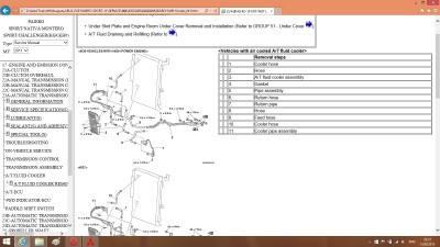

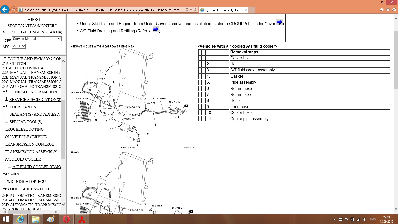

SNOOPER писал(а):По заводу доп.радиатор стоит после теплообменника.
Собираюсь подключать доп. радиатор, не могу разобраться к какому штуцеру теплообменника нужно подключаться к верхнему или нижнему.
Т.е. если я правильно рассмотрел заводскую схему подключения, то подавать жижу на доп.радиатор нужно из верхнего штуцера теплообменника?
Т.е. именно из верхнего штуцера теплообменника выходит "охлажденная" им жижа и идет обратно в АКПП?
sn1
Сообщения: 7637
Двигатель:: 4D56+
Откуда: Византийская Империя
Благодарил (а): 309 раз
Поблагодарили: 673 раза
Re: Доп. радиатор, термостат и прочее охлаждение АКПП
Сообщение sn1 »
К нижнему
sergeystav
Сообщения: 4
Зарегистрирован: 11 сен 2015, 21:04
Мой автомобиль(и):: Mitsubishi L200
Откуда: Ставрополь
Сообщение sergeystav »
Т.е. из нижнего патрубка штатного теплообменника пускаем жижу в доп. радиатор, а из доп.радиатора в АКПП?
