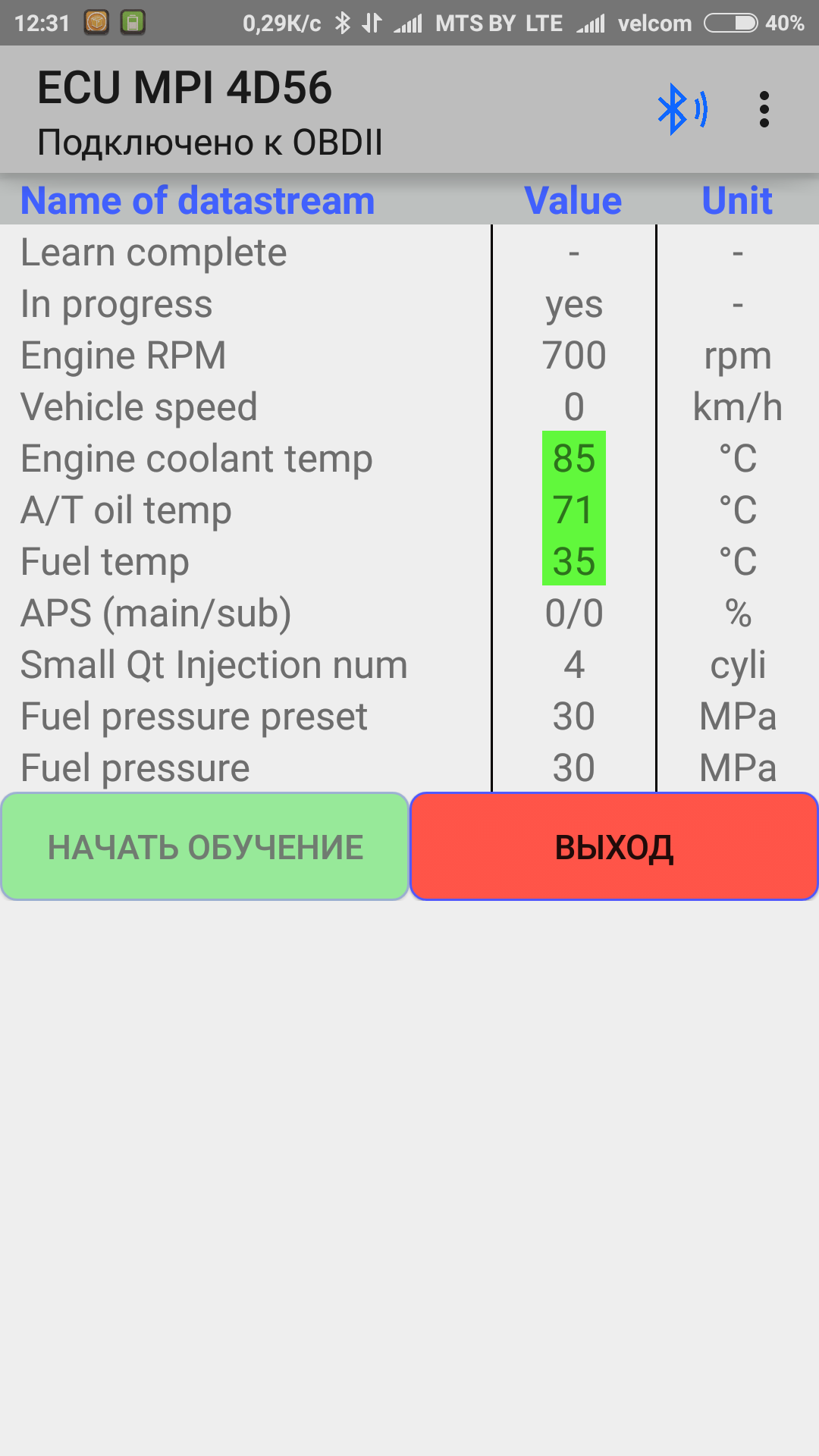

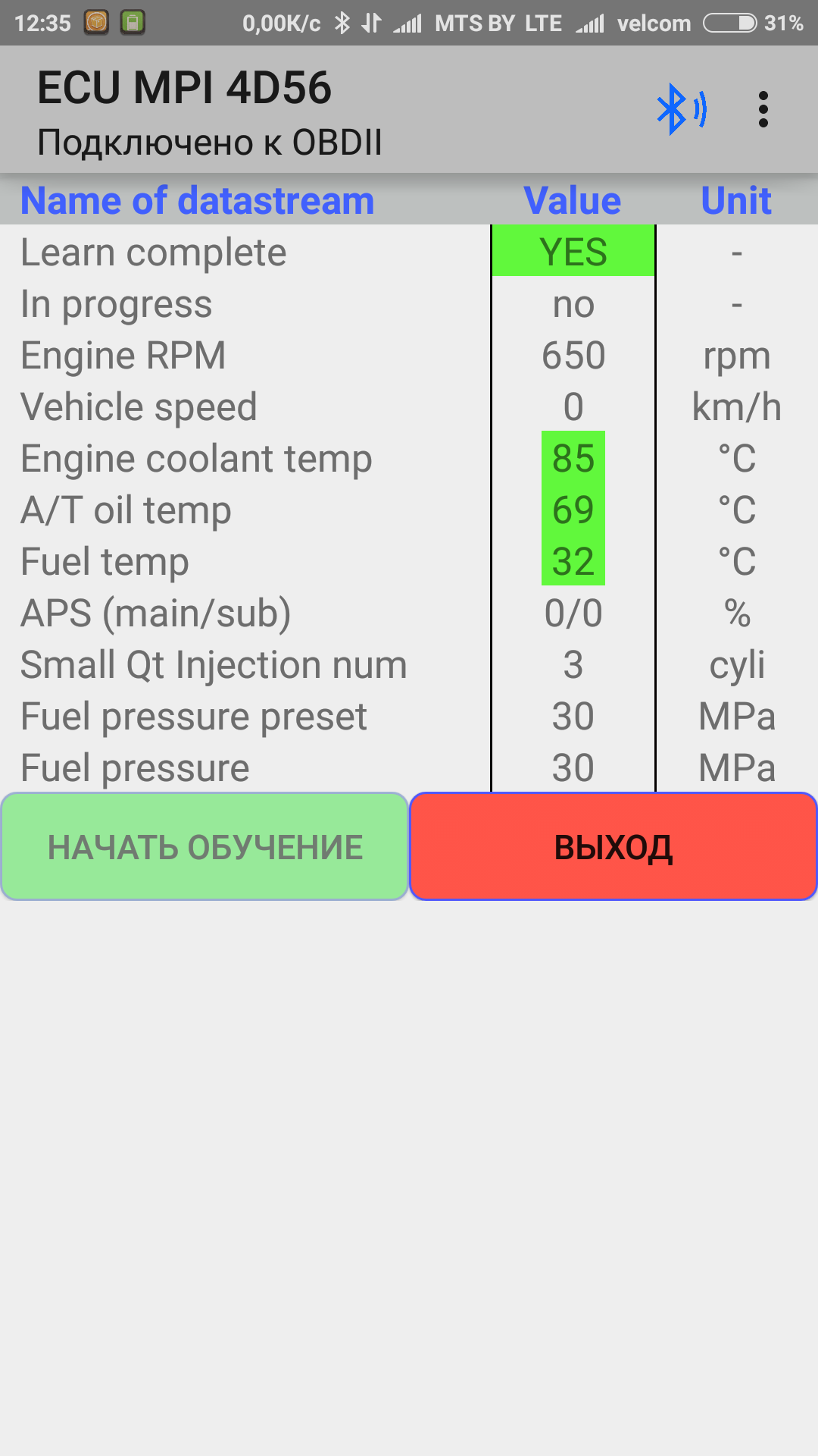

Прогрел мотор больше 79 ,что видно на скрине, обучение запустилось с первого раза, длилось мин 5 от силы.
У меня возник вопрос, почему после обучения почти в 2 раза изменились(увеличились) показания форсунок ?

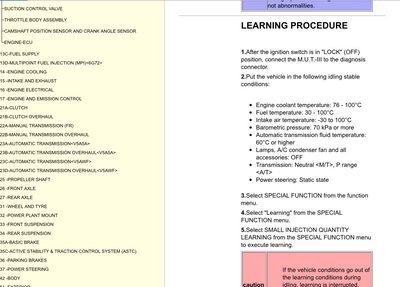

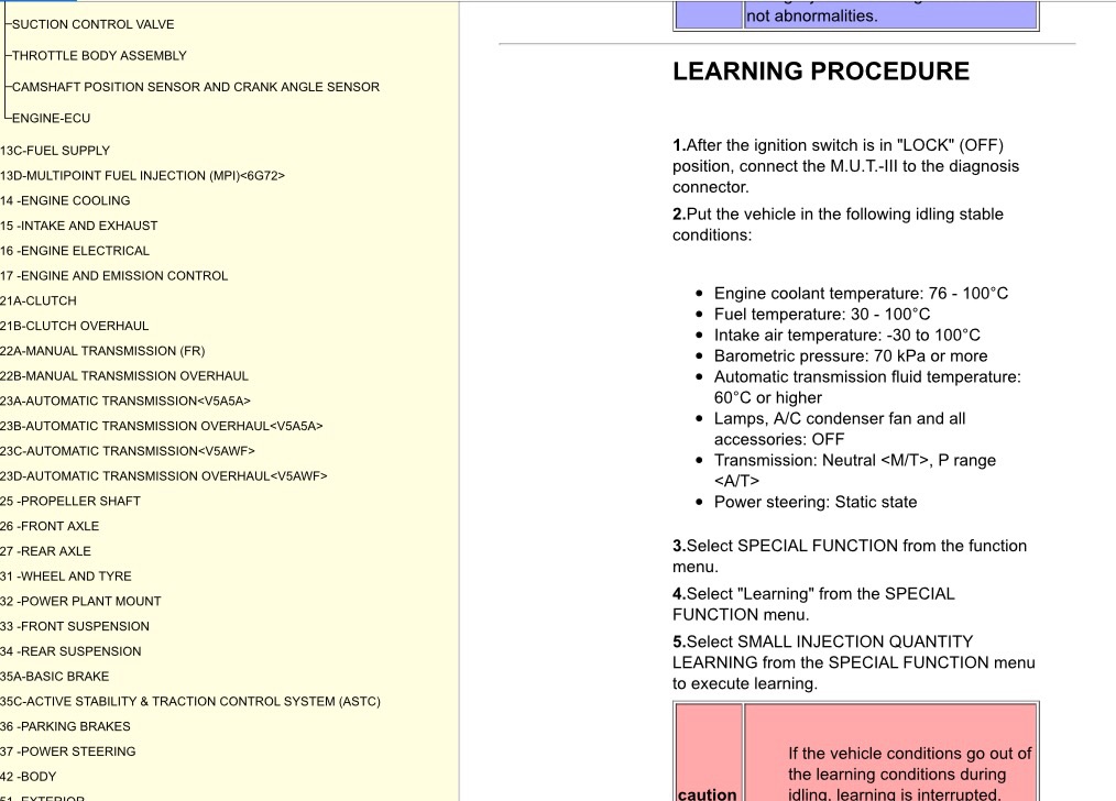

Это действительно так. Некоторые условия запуска просто не озвучены сервисмануалом по причине того, что на них повлиять никак нельзя. :)
Кстати, рабочая температура для запуска обучения у 4m41 и 4d56 должна лежать в промежутке от 76С до 100С.
Сервисмануал не всегда выдает предельно точные данные, к сожалению.
Вот с моего 41-го 200лс

alpaca писал(а): Про топливо верно, но двигатель 4м41 больше 79 не прогреть (а у автора именно он). Но, как мы говорили, там другой допуск по температуре. Так что греть до 85 не надо.
У автора он, но не такой как у тебя. У него, кроме всего прочего, более горячий термостат. Поэтому прогреть его проще. Но не на много)))
А допуск да, с 76, если верить мануалу.

olegro писал(а): У автора он, но не такой как у тебя. У него, кроме всего прочего, более горячий термостат. Поэтому прогреть его проще. Но не на много)))
Просто я увидел знакомые цифры "79" :)
olegro писал(а):А допуск да, с 76, если верить мануалу.

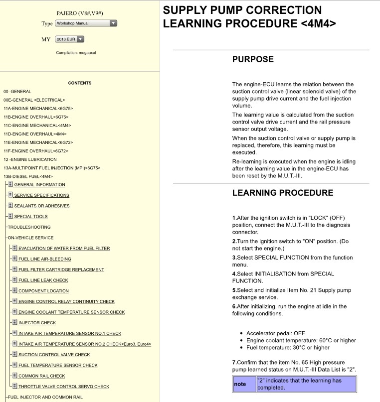

Ага, я уже понял про 76. А 60 градусов надо для обучения клапана(?) ТНВД.

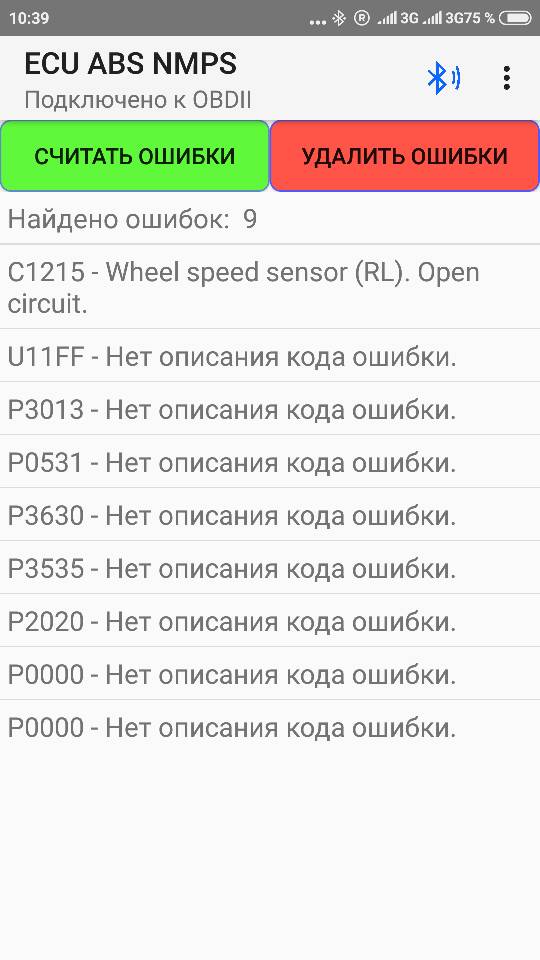

Спасибо автору за прогу, вот такой букет получился, машина - mps2, 2.5d, 11г
Правильно я понимаю что остальные коды идут комплектом с C1215, на них не обращаем внимания?

пробовали удалять?
лог выложите сюда

cintakc писал(а):пробовали удалять?
лог выложите сюда
Пробовал., после повторной проверки всё тоже самое, это делал всё на тихом ходу, лог пока не разобрался как смотреть, сразу после удаления просто пустой экран

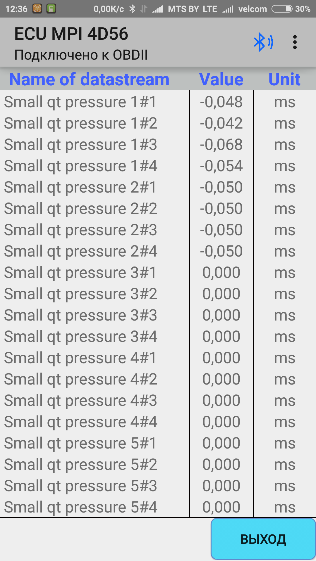

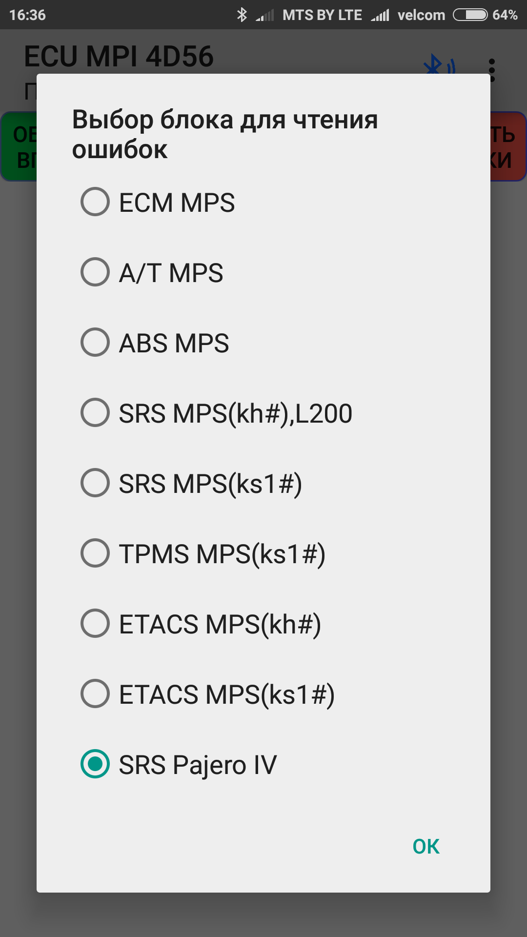

Тип Эту сохраняется спасибо, но почему тип двигателя.отображается не 4м41, и вы не ответили на заданный ранее вопрос, почему после обучения м.в показания форсунок изменились в 2 раза в сторону увеличения?
Вот прошлые показани http://pajero4x4.ru/bbs/phpBB2/viewtopi ... 5#p2748145

lehsman писал(а): Тип Эту сохраняется спасибо, но почему тип двигателя.отображается не 4м41, и вы не ответили на заданный ранее вопрос, почему после обучения м.в показания форсунок изменились в 2 раза в сторону увеличения?
тип эбу дает как 4D56 на основании ответа на запрос 1A87, возможно модификации есть, скорее всего нужно еще как то уточнять тип двигателя, посмотрю
насчет коррекций после обучения, тут вопрос не ко мне, программа дает только команду на запуск обучения, остальное все делает эбу автоматом
это нужно со спецами говорить
лог выложите сюда
Сергей спасибо, все три кнопки погасли
Программа работает правильно.
То, что отображается не 4m41 - не существенно.
Минимальные значения коррекций по форсункам для Вашего двигателя вот такие
1. 30 Мпа -0.11
2. 60 Мпа -0.05
3. 90 Мпа 0.0
4. 120 Мпа 0.0
5. 150 Мпа 0.0
При первом давлении у Вас еще есть запас по допуску.
При остальных давлениях совершенно не понятно насколько на самом деле реальная коррекция форсунок, так как выбраны граничные, минимальные значения.
Думаю, что нужно просто забить, так как граница при 30Мпа еще не достигнута.
Можно еще провести обучение заново и проверить стабильность (повторяемость) результата.

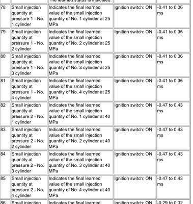

А откуда такие цифры?
Napic писал(а):Минимальные значения коррекций по форсункам для Вашего двигателя вот такие
1. 30 Мпа -0.11
2. 60 Мпа -0.05
В мануале я вижу другие. Как по давлению, так и по коррекции
