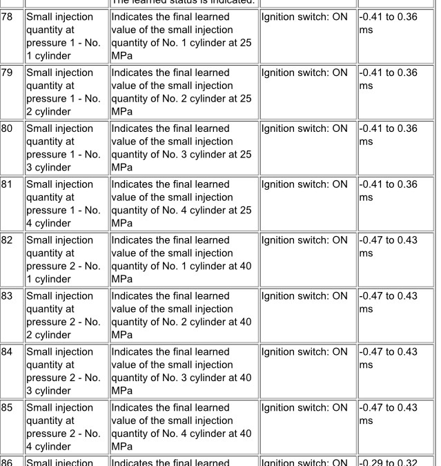

А откуда такие цифры?
Napic писал(а):Минимальные значения коррекций по форсункам для Вашего двигателя вот такие
1. 30 Мпа -0.11
2. 60 Мпа -0.05
В мануале я вижу другие. Как по давлению, так и по коррекции
