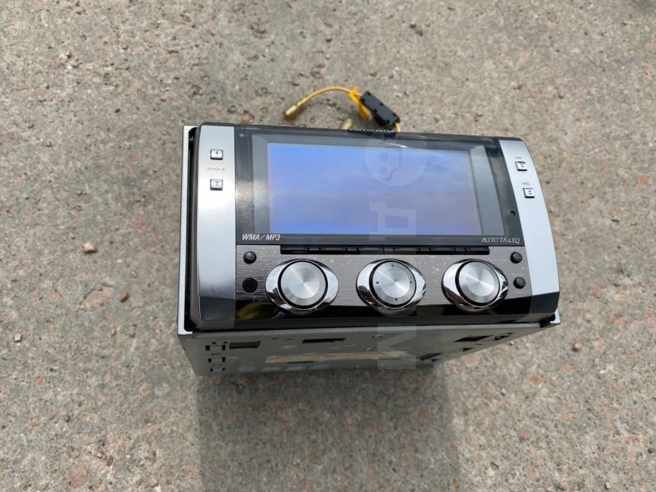

Здравствия всем.
Где в П3 расположен антенный усилитель и как выглядит? Судя по схемам жгутов где то справа под торпедо.
У машин с ПР.рулем они на двери багажника по низу стекла, 2 металлич. коробочки с платами. У нас на багажной двери нет такого.
Хочу его отключить, сделать тракт ант. сигнала прямым. Взял японческую магнитолу, тока для музыки carrozzeria 009 Ставлю к ней конвертер для фм, местами идет перехлест или пропадание сигнала.
В мануале к ковертеру указано не использовать его в связке с ант. усилителем.
