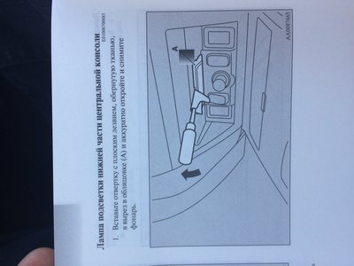

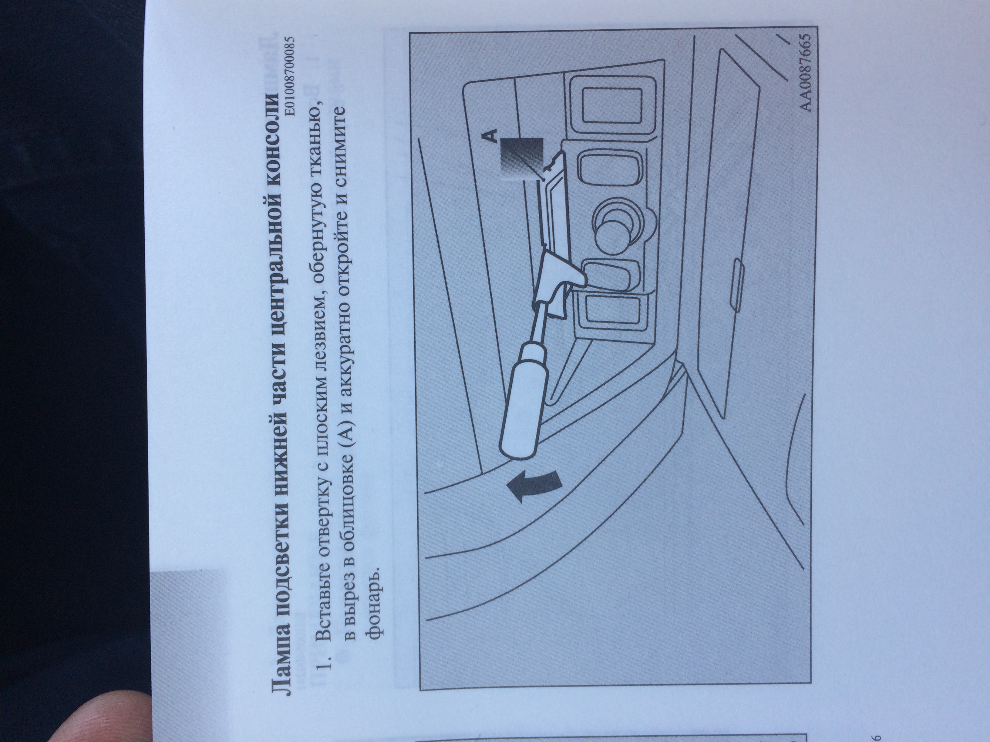

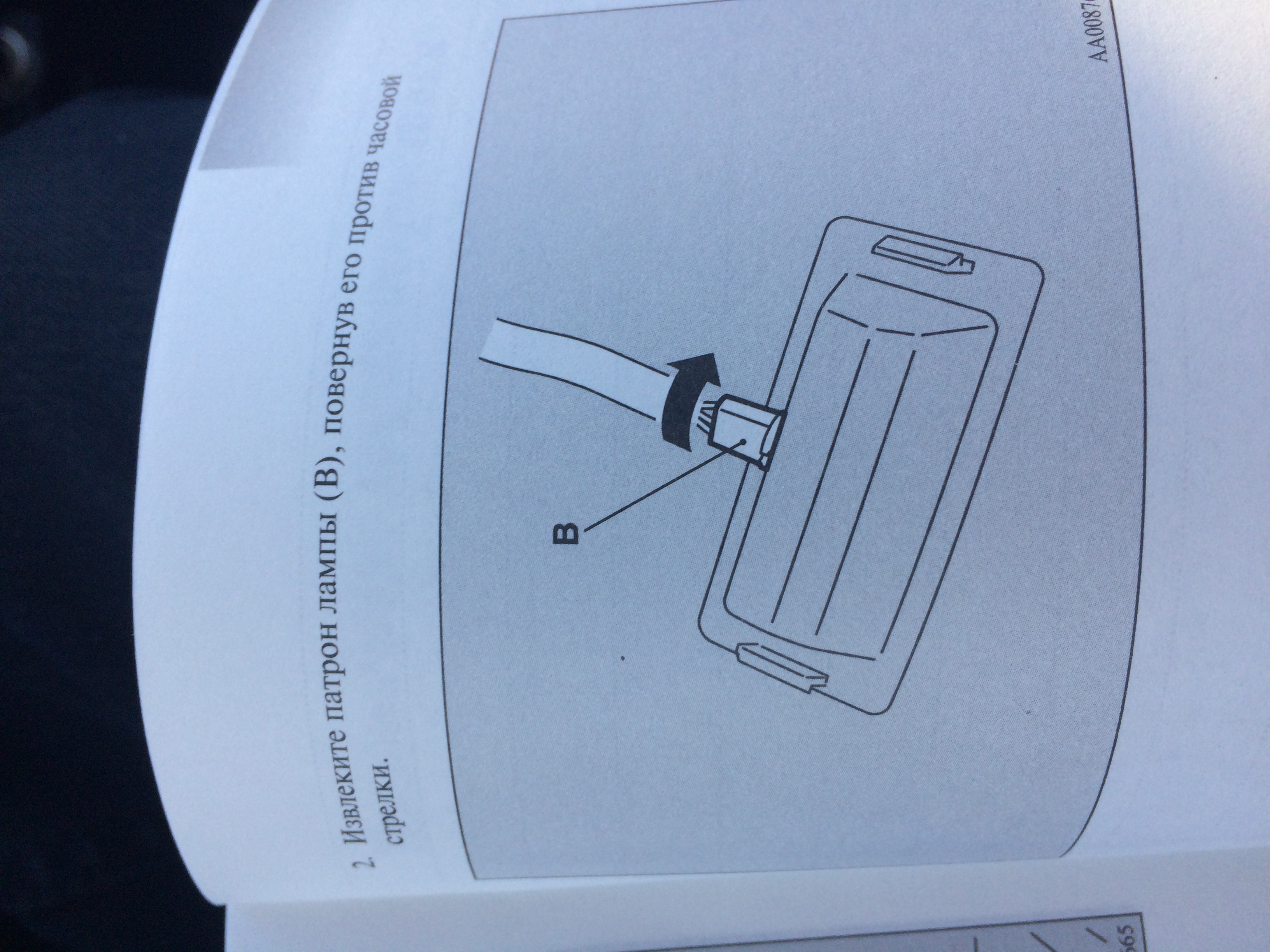

Други,помогите найти тему, про замену лампы светильника в районе попогреев и прикуривателя.

Сообщение Mark69 »
Артур 29 писал(а):Други,помогите найти тему, про замену лампы светильника в районе попогреев и прикуривателя.
