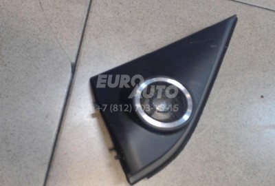

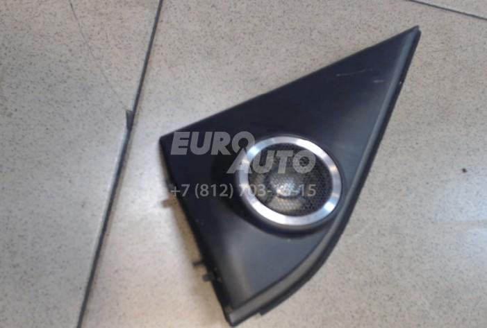

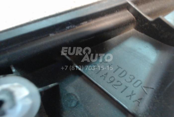

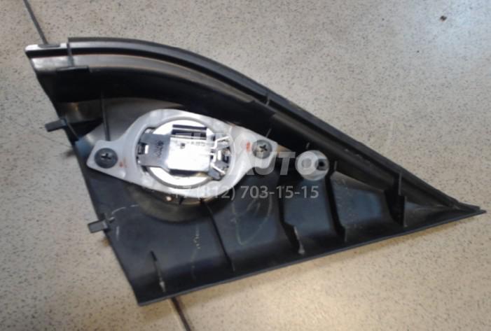

А что потом) вот:
Это которые у нас стоят
MN136566XA ДВЕРИ УГОЛОК
MN136565XA ДВЕРИ УГОЛОК
А вот похоже они
7221A921XA / 7221A922XA
И вот идут с 13 года 7221B653XA / 7221B654XA Эти надо проверить..
Вообще у кого ultimate если не сложно снимите, и с обратной стороны написано!
Но там цена что то заоблачная) от 1500р за штуку)
Даже фото в нете нашел)
А вот похоже они
