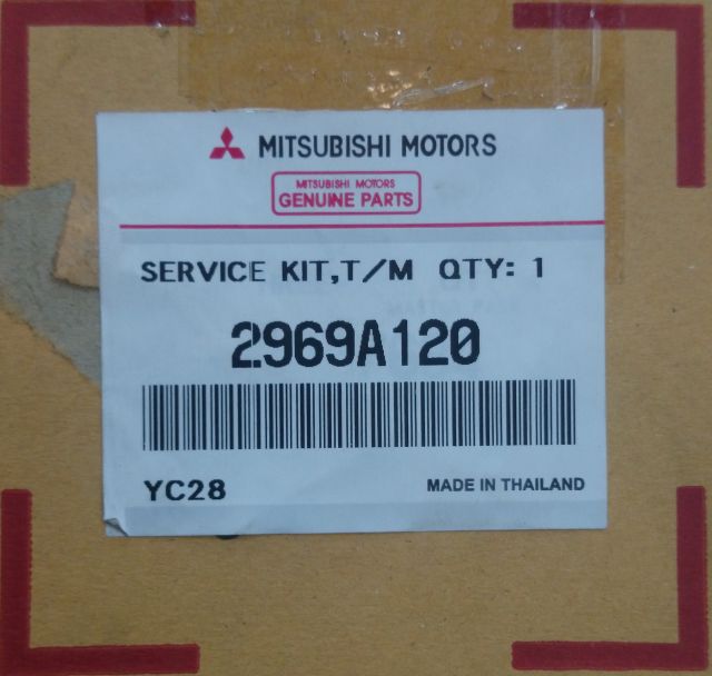

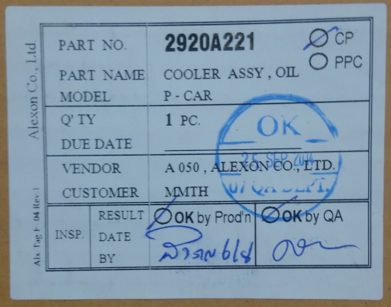

Информация полезная для казахстанских пользователей Mitsubishi Pajero Sport и к размышлению - для российских (возможно, кого-нибудь сподвигнет
После весьма непродолжительной переписки с официальным представительством Mitsubishi Motors в Казахстане с начала сентября была запущена кампания по установке доп. радиаторов охлаждения масла в АКПП в рамках гарантийных обязательств. Соответствующие указания (или как там это у них называется) были даны официальным дилерам. Первоначальное обращение непосредственно к двум алматинским дилерам никакого результата не дало (типа, "С перегревами никто не обращался"). Российский дилер, где приобреталась машина, (г. Барнаул) о проблеме вроде как в курсе, но заявляет о ее "решении" с помощью перепрошивки ECU. Про радиаторы АКПП молчат.
Лично мне поставили радиатор на авто российской сборки (VIN: Z8TGYKH40...), хотя дилеры торгуют тайскими Sport'ами. Работа заняла около 3 часов. Мастер поставил все без снятия переднего бампера, хотя видно было, что длинные металлические трубки размещать было крайне неудобно.
В прикрепленном фото наклейки с коробки набора для установки радиатора (в него входят: сам радиатор, болты крепления, готовые металлические трубки нужной конфигурации с креплениями, резиновые шланги нужной длины и конфигурации), а также фото наклейки с коробки с непосредственно с самим радиатором.
Теперь думаю о необходимости установки термостата (скорее всего, уже весной)...

Если комплект с байпасом как у "sem_tom" фото на 205 стр. , то особого смысла в термостате не вижуApprentice писал(а):
